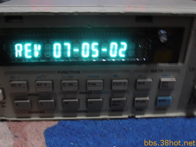

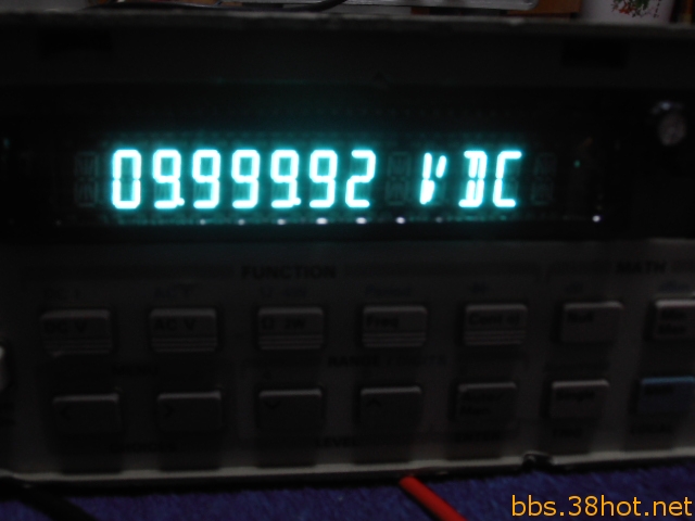

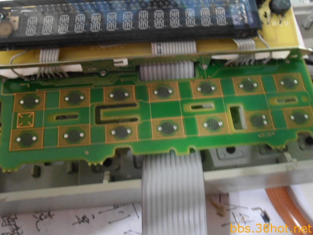

给碎屏的34401换了一个屏,当然不是原厂的,我是实用主义者,价格给力才重要,,
本来数码管都买了,但是热转印PCB的话实在布不通,三极管和电阻都太多了,最终放弃了,
替换的VFD灯丝是直流的,所以做了个转接板,同时转换下电源和承载屏幕,底下垫了张纸绝缘,先这样亮起来了。
没有什么技术含量,感谢坛友 北极风的指导和他帖子中清晰的34401 VFD图片用来分析引脚定义,上几张图

买个成品屏吧 350块钱 我买了一个 换上真是漂亮
 楼主| 发表于 2012-7-7 11:55:02 | 显示全部楼层
回 wenhangyu 的帖子
wenhangyu:买个成品屏吧 350块钱 我买了一个 换上真是漂亮 (2012-07-07  10:21)
350啊,。再加100顶我半个机器了,换的这个屏很小巧,完全可以在屏幕外框里面不出来不突兀的

tkdr2001:要是能全部分析出屏的码段,可以定做一个尺寸完全一样的LCD,成本比VFD低很多啊 (2012-07-08  12:09)
LCD的驱动麻烦一些

舍弃了屏下面的功能显示?现在有专门的副厂34401专用屏在卖,就是不知道会不会老化的较快。

高手、高手、高高手。顺便问问,比原装屏会少什么功能吗?
