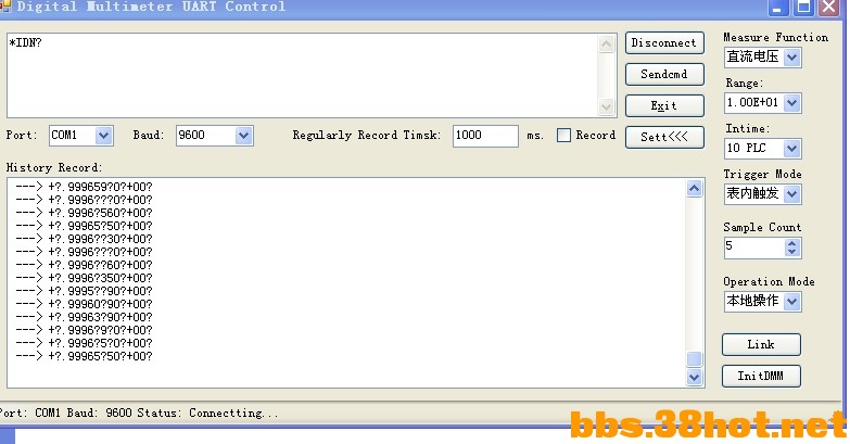

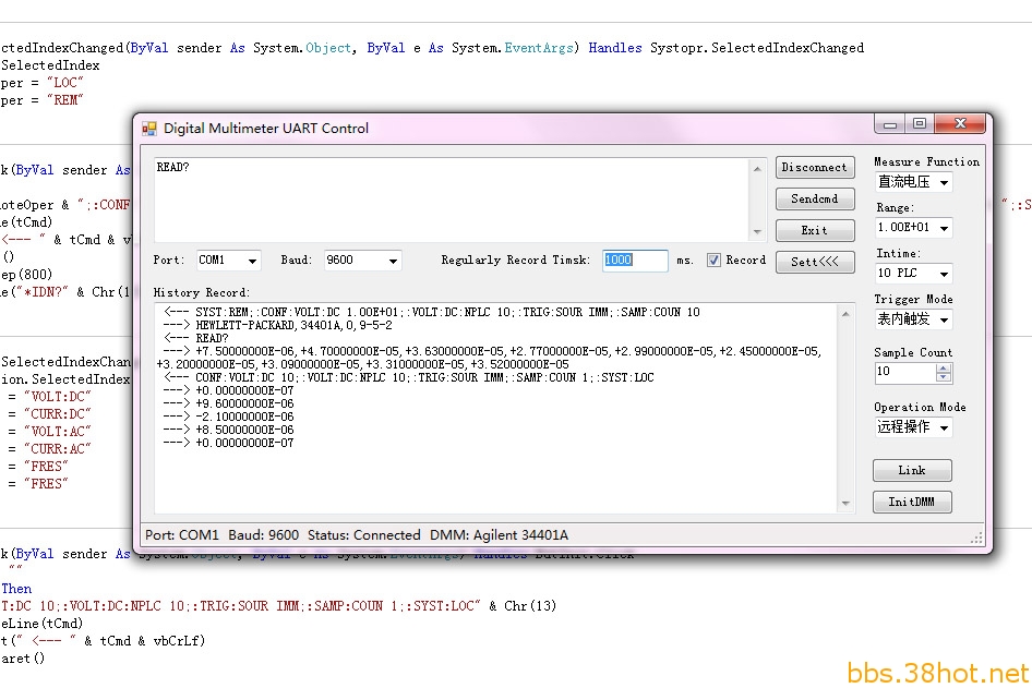

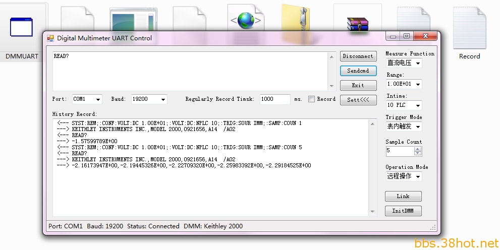

发表于 2012-7-6 15:45:50 | 显示全部楼层 |阅读模式
程序使用 VB2010 编写,运行时环境为 .NET 2.5 以上版本。
DMMUART.zip (39 KB, 下载次数: 268)
使用方法:
* 34401A 可以使用本地模式连接,K2000 必须使用远程模式连接(似乎是厂家指定的)
设置好使用的串口与波特率后用 Connect 连接端口,连接后可使用 Sendcmd 发送控制指令给表,但使用定时记录之前需进入 Setting 连接表,定时记录时总是使用表内触发,一次采样 1 个结果。记录文件在程序所在文件夹 \Record.txt。

发表于 2014-7-18 22:37:54 | 显示全部楼层
k2000不好使
请教楼主问题,连34401出问号,不知那出现问题
发表于 2014-10-7 10:40:30 | 显示全部楼层
