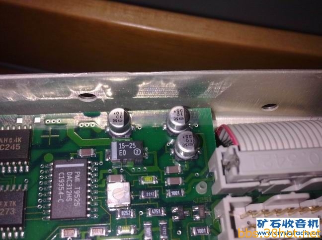

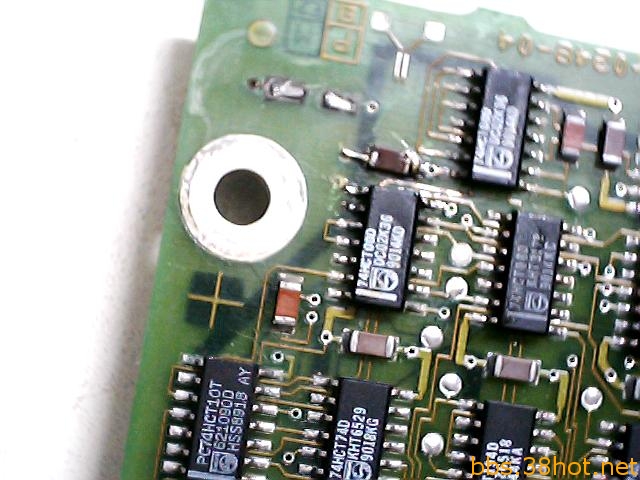

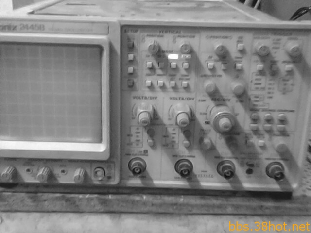

鬼版主你好,tek2445b天机亮屏自检通不通,CH1至20MHZ的指示灯依次闪亮,有时其它灯也全亮。其U400芯片被拆过,请问如何检修呢。谢谢!

再检发现二外问题的地方,控制板上明显外。慢慢研究来吧。看图跟2465b线路图一样的,只可惜看不懂英文。

发表于 2012-7-5 14:21:07 | 显示全部楼层
估计是电容漏液造成的.

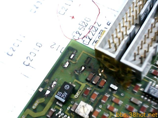

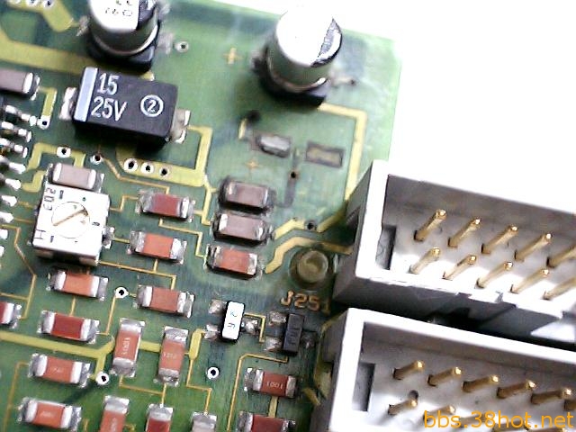

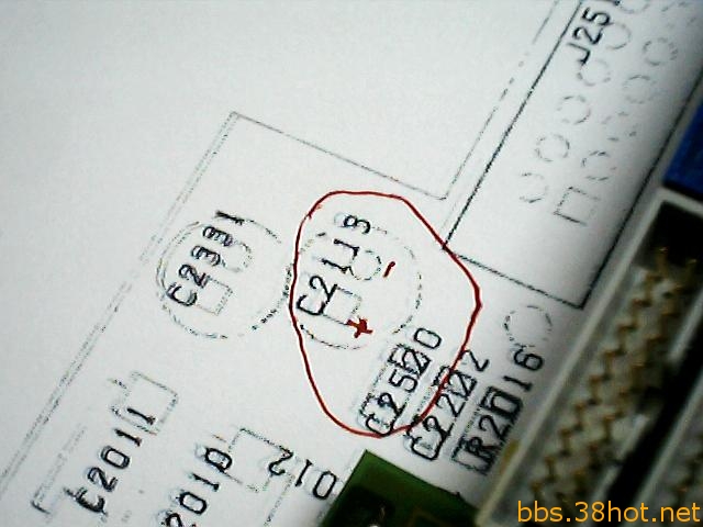

回 yanzhengma 的帖子
求助第一贴片电与钽电容负极相连后进入基板内,见图划圈处,其孔铜己坏不通出外面,求哥们指点其用跳线接哪?线路进入基板中间了。
发表于 2012-7-5 23:42:30 | 显示全部楼层
你这台机器的电路板腐蚀的太严重了,不但表面铜箔脱落,电解液可能已经渗透到电路板的内部夹层里,完全修复的难度太大。建议找一块同型号的板子换上吧。

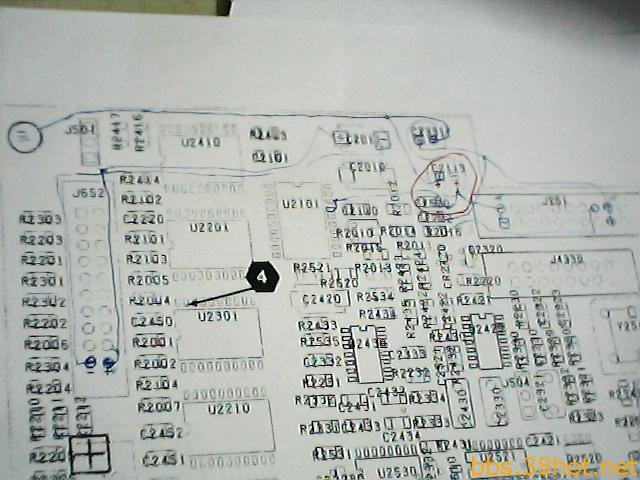

谢谢老兵,谁有这片望供应一块。继续,内部走线差不多理清,死马当活马吧,另外C2520,c2222电容是多大的。100p的吗?R2016电阻是1KQ吗。
 楼主| 发表于 2012-7-6 13:17:34 | 显示全部楼层
C2520的跑线
发表于 2012-7-7 21:51:49 | 显示全部楼层
矿坛有人在卖TEK2465B的配件,卖家拆了好几台机器,可以联系购买他的MPU板。
板子坏成这样,不建议你修理。因为腐蚀的很严重,很难将电解液彻底清理干净。天气潮湿等原因会产生轻微漏电,引发修理后的机器工作不稳定。

 楼主| 发表于 2012-7-17 12:56:29 | 显示全部楼层
可以测了1234通道都可测,有点误差,
今天收到更换了cpu控制板,开机自能通过了,屏有显示,1ch有反应,234通道有一线没反应,请教屏显还有哪些调整,哪个芯片还有问题?
