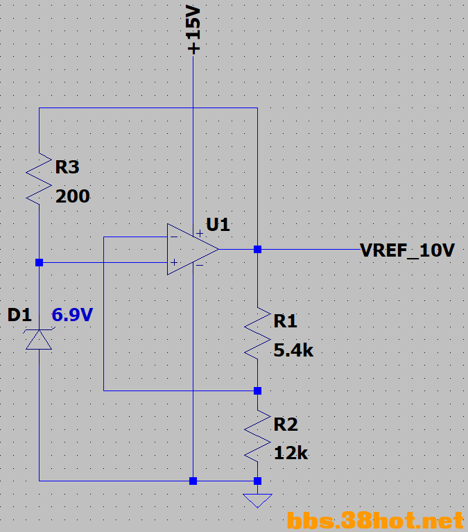

原理上DIY电压基准一般采用如图1所示拓扑。其中,齐纳稳压管D1一般采用LM399或LTZ1000。二者是最为常见的恒温深埋齐纳电压基准芯片。LM399粗筛后可以达到6位半水平,是Keithley2000、HP34401等经典6位半表的核心器件。LTZ1000则更高,最高可以达到8位半水平。二者都是Linear Technology公司的产品。LT被ADI收购后,也推出了诸如ADR1399、ADR1001等新产品,据说指标更高。但我窃以为此类“洗号”行为更主要的目的是将LT的历史声望转移给ADI。
此外,就我所知,LM399这个级别的电压基准,并无可替代的国产产品。我所知国内最高水平的电压基准是2DW14系列,是从2DW232中筛选出来的。2DW232是温度补偿表面钝化的齐纳基准管,我测试过长期稳定度很差,并不适合作为电压基准长期保存。
图1,电压基准的一般电路拓扑。齐纳二极管D1提供的基准电压U1放大输出。放大器的增益由R1,R2电阻网络的比值决定。
温度补偿齐纳二极管的电压一般是 6.2~7.1 V 之间,这是半导体工艺决定的最佳补偿区间。这一点在现代数字仪表中问题不大,在数字运算中乘个系数即可。但是作为长期保存的电压基准,人类更习惯的显然是整数数值,例如10V,1V,1.018V。根据图1所示的电路,以LM399为例,要将6.9V的基准电压转化位精确的10V电压,需要对R1、R2的阻值进行精确的设计。R1、R2电阻的相对温度系数、相对稳定性也是决定基准温度系数和长期稳定性的关键因素。因此R1、R2的指标要求也是比较高的,一般采用金属箔电阻或精密绕线电阻,至少也应当是RX70或同级别的电阻。

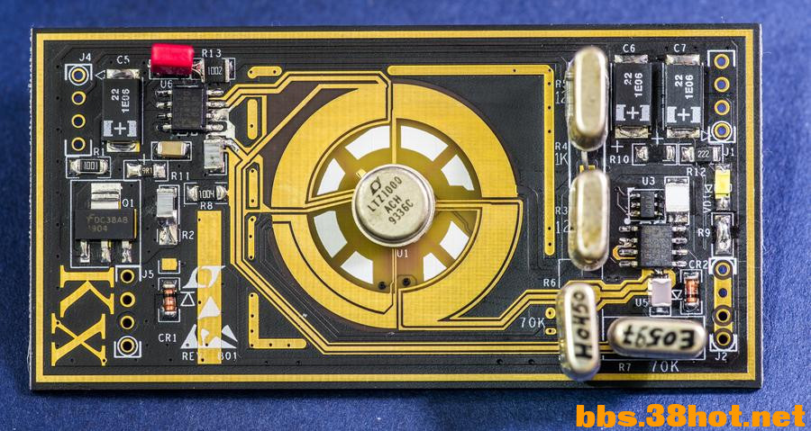

  • 用一系列精密电阻串并联,拼凑出需要的阻值。例如图2所示的 Selena2211 制作的 LTZ1000 电压基准,使用了一系列的金属箔电阻串并联。

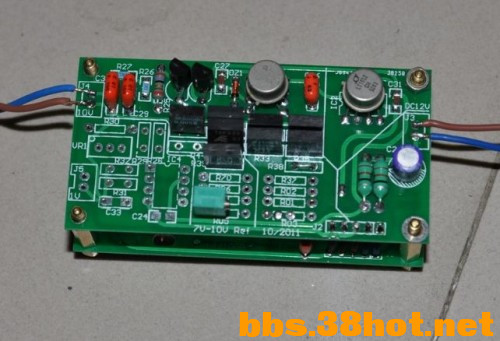

  • 放弃7转10 ,保留齐纳管原生电压。例如图3所示 TiN 制作的 LTZ1000 电压基准。
图2,Selena2211 制作的 LTZ1000 电压基准,采用金属箔电阻网络串并联作为7转10分压电阻。
图3,TiN 制作的 LTZ1000 电压基准,保留原生 7V 齐纳管电压。

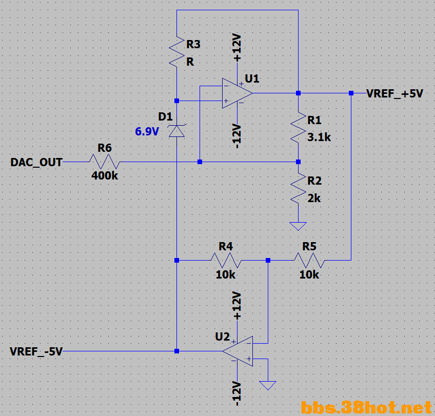

我也一直困于 7转10 的问题,我实在不愿意花费巨大成本搜罗一大批各色阻值的金属箔电阻、去搞串并联调整,一直都在考虑利用低成本 DAC 内置的比例电阻网络替代或部分替代 7转10 的电阻网络。从目前东家离职前后,终于抽出时间来着手设计。其核心思路是:

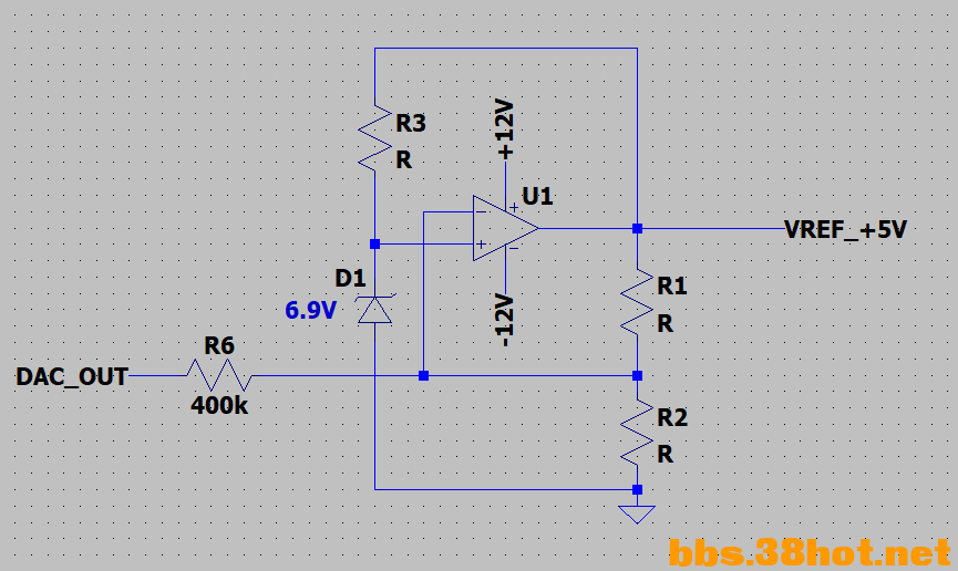

  • 先使用金属箔电阻,将基准电压升压到 10V 附近,偏差控制在 100mV 以内,这样只需要一些非常常见的阻值即可;
  • 然后使用 DAC、从升压网络中吸收或吐出一个较小的电流、提供大约100mV 的微调范围。这样即使 DAC 的稳定性和温度系数不太好(例如 50PPM ),但是由于微调范围很小,输出电压的指标仍然主要由 LM399 和金属箔电阻网络决定。
图4,采用 DAC 微调的基准拓扑。
方法
根据图4所示的电路拓扑,原理上当然是没问题的。实际操作上会有个问题,DAC 的参考电压如何选取。最直接的办法当然是用基准输出的 10V 电压作为 DAC 参考,这是一种自举(bootstrap)方法。但是很少有 DAC 芯片能承受 10V 的基准电压。之前我采取过这样的方法:用 7905 产生一个 -5V 电压替代图4中的地电平,这样基准输出相对0电平就是5V。LDO的性能当然绝不可能达到基准级别,0V和5V之间、-5V和0V之间的电压都不准确,但是-5V和+5V之间的电压是准确的,可惜实测效果很差,DAC还是需要稳定的0电平和稳定的负电压参考,相对稳定度不能替代绝对稳定度。
随后我改版了设计,采用了如图5所示的拓扑,这个设计采用了相当复杂的多级自举供电:
  • 整个系统输出 ±5V 基准电压;其中 +5V 是齐纳管的电压经电阻网络升压、DAC微调之后的主输出、-5V 是+5V经1:1比例电阻精密反相产生的辅助输出;
  • 齐纳管的供电,正负端都使用 ±5V基准电压;
  • DAC的电压参考也使用 ±5V 基准电压。
图5,采用 DAC 微调的基准拓扑,引入了多级的自举供电。
将主输出对地电压从 10V 改成 ±5V,带了的最重要的便利之处是,有很多经典的 DAC 可供选择,例如物美价廉的 AD569。如果只使用单端参考电压,甚至还可以使用AD5541这样的现代 DAC。当然,我的设计目标是零代码,能直接用旋转编码器控制的AD569肯定是我的首选。
各电阻的选取原则遵循以下三点:
  • 主比例电阻网络 R1、R2 是决定比例的最关键电阻,由于自举设计,这个电阻的选取变得非常简单,使用常见的2K、3K、100R电阻,就可以在100mV的微调范围内逼近 +5V 输出。这两个电阻选取精密金属箔电阻。
  • 反相比例电阻 R4、R5 也是直接决定10V 电压准确度的电阻。由于比例是1:1,这一对电阻的选取格外简单,随便找一对阻值接近的电阻即可。
  • 微调电阻 R6 根据 DAC 的输出,从主比例电阻中抽取或输入电流,微调系统输出。这个电阻本身也会轻微影响主比例电阻的系数,因此要选取得尽量大、至少也是主比例电阻得100倍以上。由于微调范围很小,微调电阻 R6 选取RX70级别的绕线电阻即可。

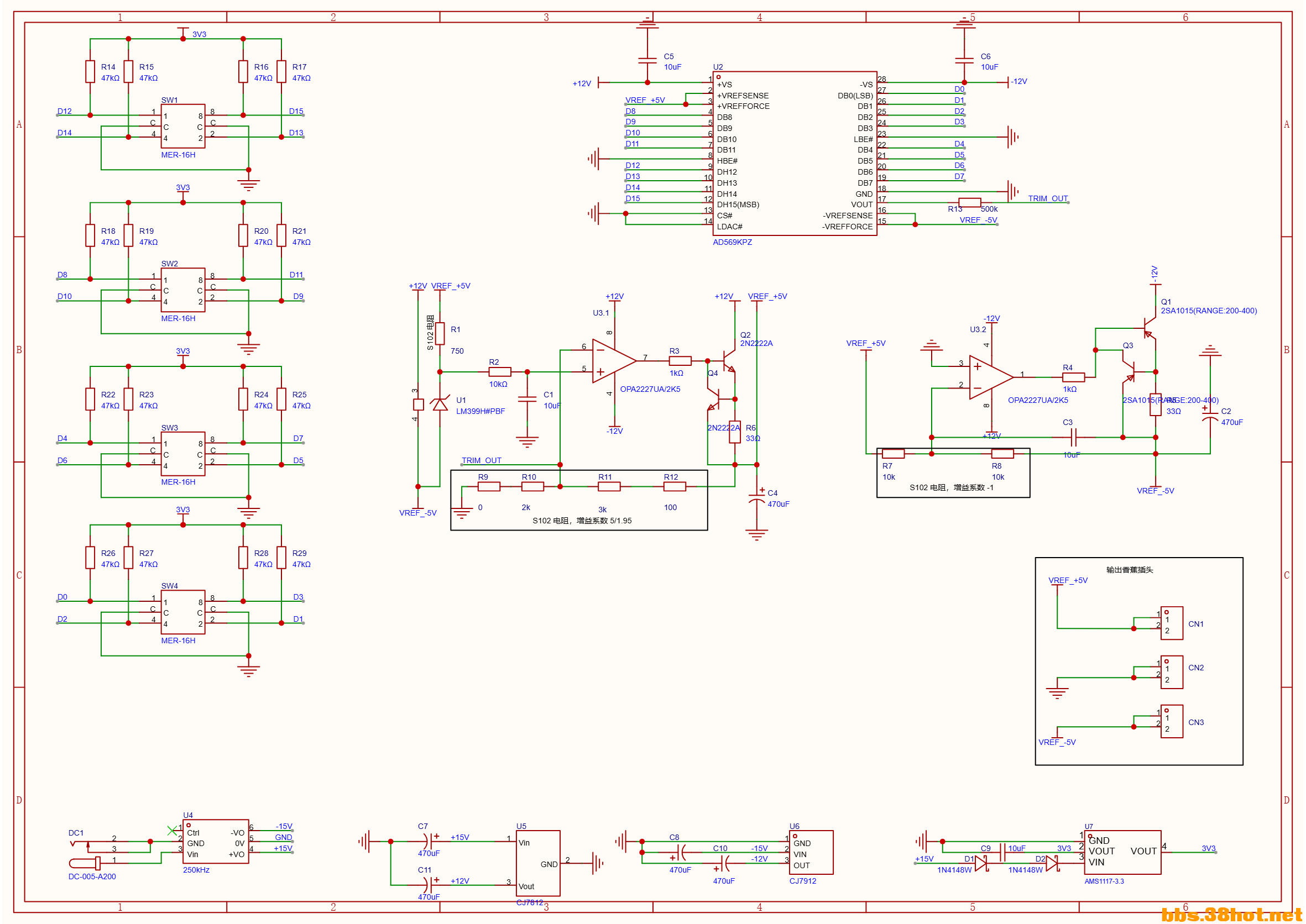

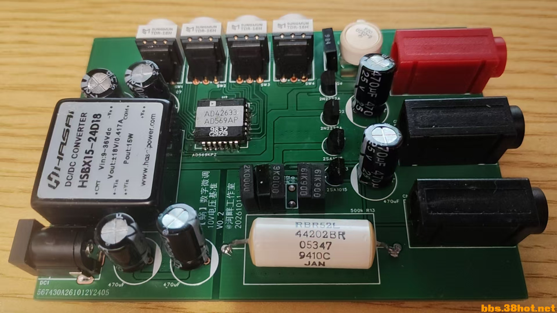

完整的原理图、电路实体如图6、7所示。实际电路中放大器增加了扩流、防短路等标准操作,DAC直接用旋转编码开关控制,整个设计中没有任何可编程部件、甚至没有任何数字电路。当然这不是为了抗干扰——基准电路属于典型的低阻电路,抗干扰能力极强几乎不需要采取抗干扰措施——只是为了降低调节操作的复杂度,避免连计算机和调试线缆。
系统采用标准的 12V DC 插孔供电。内部用隔离电源模块将12V转化为±15V,然后通过 LDO 稳压到 ±12V。这个系统中并没有高频大电流,采用7805、7905这类经典稳压管是完全够用的,并不需要的LT3045之类的花里胡哨的高级货。爱好者的一大特点是堆料,本设计中尽量反其道行之。
图6,实际电路原理图。
图7,电路焊接成品。

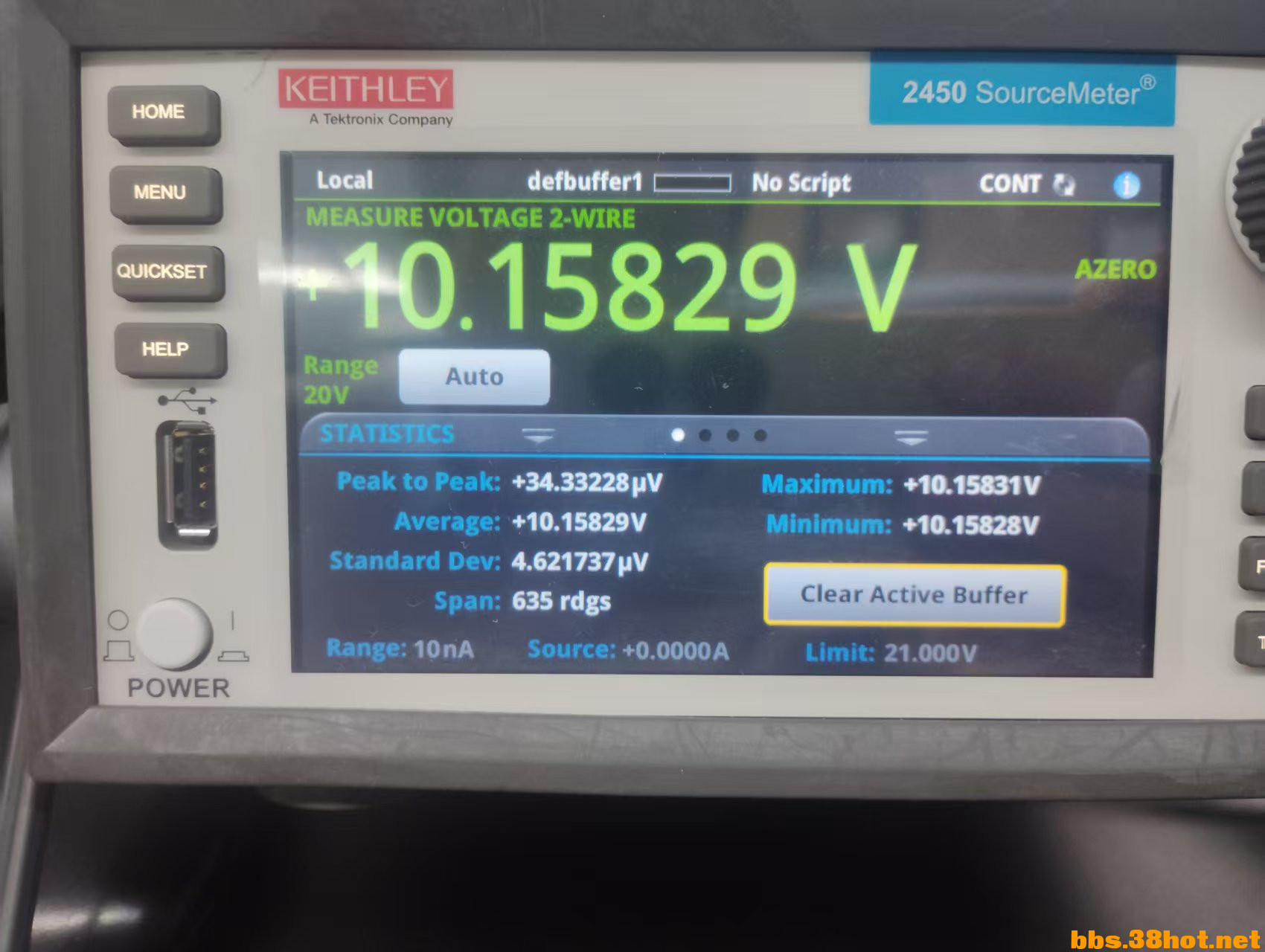

实测结果还是不错的,用 keithley 2450 的统计功能看,10PLC 下 标准差 4.6uV,6.5位只跳动最后一位。基本是LM399的手册性能。如图8所示。当然,源表准确性一般不如高位万用表,我只用了它的统计功能,测量时尚未微调。
图8,用源表自带的统计功能统计电压波动,测试时尚未微调。

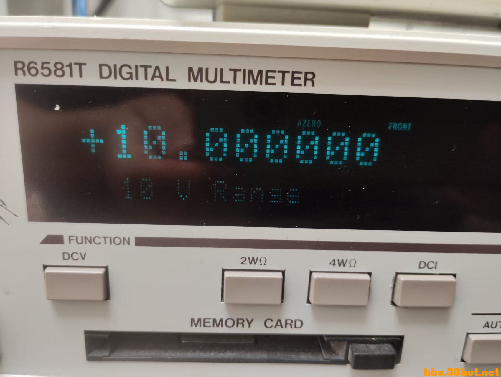

用八位半将表微调到 10.00000V 整数值,一把螺丝刀拧编码开关就行,轻松又愉快。调整完后目测跳动不超过10uV,基本就是LM399的标准性能。
图9,将基准微调到 10V 整数值。截图是运气,实际会有不超过10uV波动。
