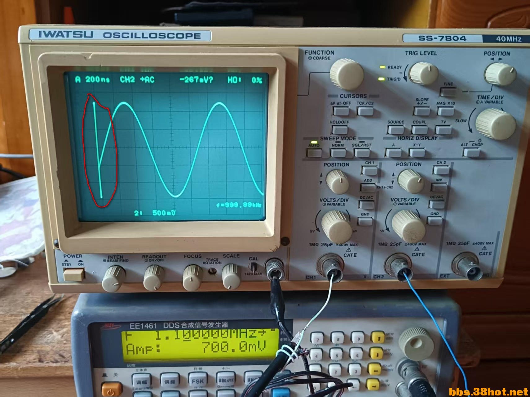

如图,扫描线开头部分是什么故障?求维修思路。

看波形像是X轴扫描信号有问题,用X---Y模式外触发试一下

Z轴放行早了,Y没开始扫描就开始显示光迹

类似老电视机扫描线消隐电路,但是不知从何下手,只能用笨办法:高压板上有一个调亮度的微调电位器,调该电位器降低亮度,让那个不该出现的部分刚刚不显示,再调面板上的亮度旋钮使扫描线正常显示即可。用同样的方法弄好了两台机器。顺便说一下,这种干法会影响到字符亮度,调整时需要兼顾一下。隐约的觉得也可能是高压板的某部分高压有问题,但是又不敢触碰高压。再努力一下,更换了一块高压板,开机,在亮度旋钮最小时扫描线很亮,调亮度微调电位器到扫描线不显示,调整亮度旋钮到亮度正常,此时显示正常了,红圈里的消失了,而且聚焦也开机即稳。分析是换掉的高压板,某一高压不正常,导致亮度不正常和聚焦不正常,并且聚焦冷机热机变化。

我的7810同样情况  我以为是正常的
