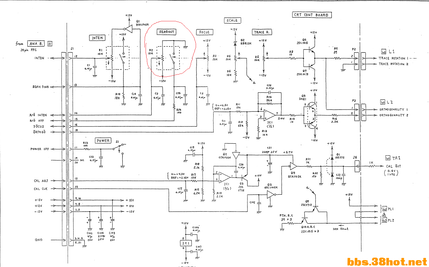

岩崎SS-7810字符亮度低,字符钮调到最大亮度还是有点勉强,求教论坛高手指导

增加顯示管燈絲電壓

给个图片参考
