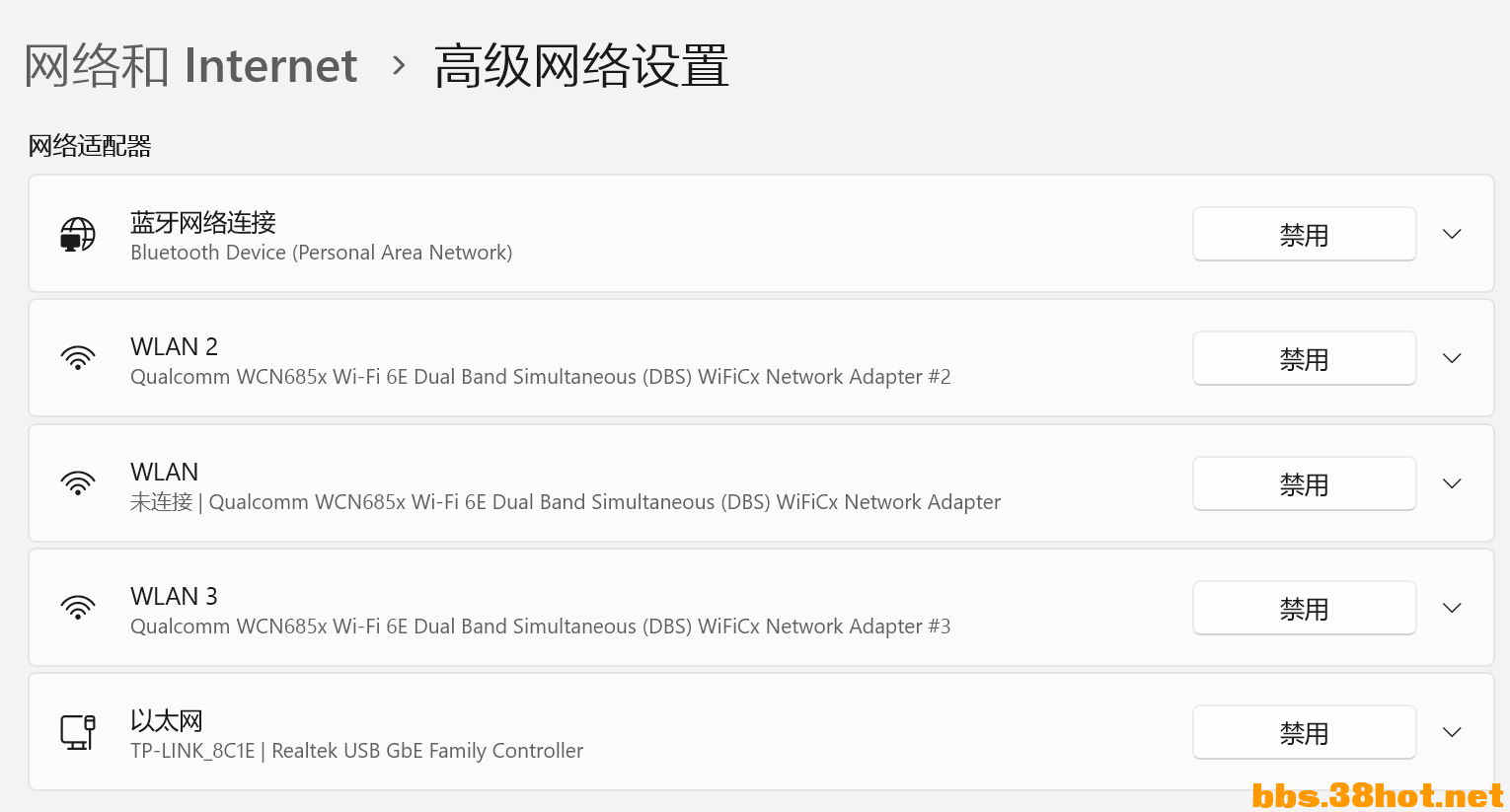

  • 找到网卡适配选项:在右侧下拉找到【更改适配器选项】,点击进入后,显示所有网卡(如“以太网”“WLAN”),右键点击需要添加多IP的网卡(如正在使用的“以太网”),选择【属性】。
网络设置进入
网络设置进入

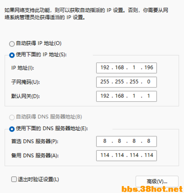

添加第一个静态IP(基础IP):默认是“自动获取IP地址”,勾选【使用下面的IP地址】,依次填写:IP地址:填写第一个静态IP(如192.168.1.196,需与路由器网段一致,避免断网,如果路由器里有绑定IP,需与绑定的一致);
    IPV4填表图
    IPV4填表图
    • 子网掩码:默认填写255.255.255.0(大多数家庭/小型办公网络通用);
    • 默认网关:填写路由器网关(如192.168.1.1,可通过“ipconfig”命令查询);
    • DNS服务器地址:可填写公共DNS(如8.8.8.8、1.1.1.1,提升网络稳定性);

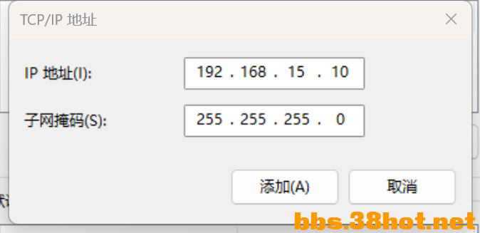

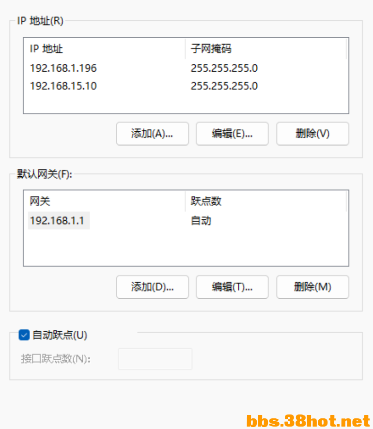

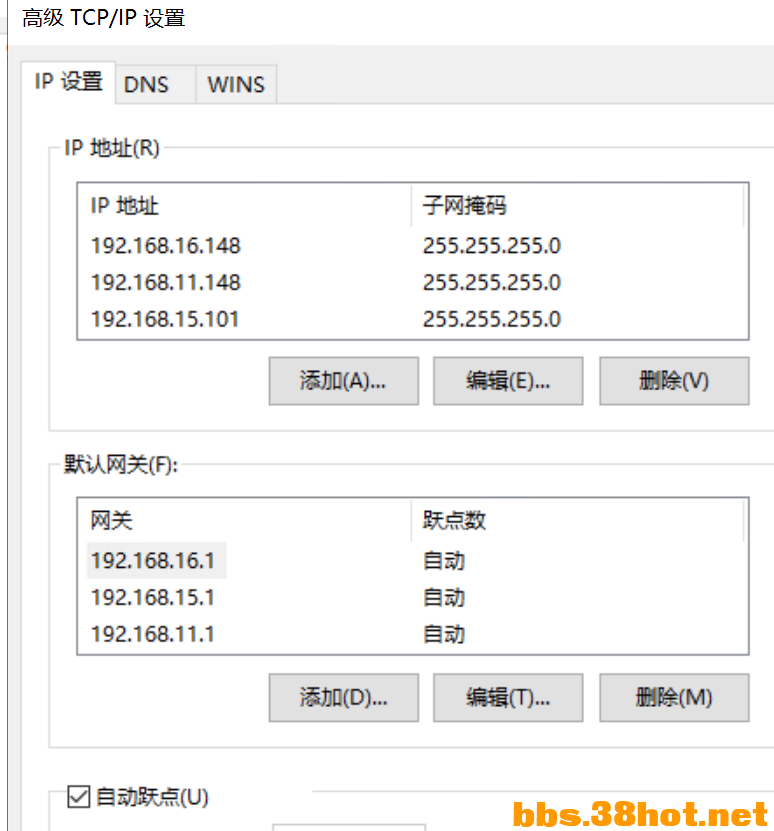

    • 添加第二个及以上IP(核心步骤):在IPv4属性界面,点击下方【高级】按钮,弹出“高级TCP/IP设置”窗口;在“IP地址”栏,点击【添加】,填写第二个静态IP(如192.168.15.10,尽量不要同网段、避免重复),子网掩码默认255.255.255.0,点击【添加】;如需添加第三个、第四个IP,重复此操作(如192.168.15.102、192.168.15.103)。
添加IP图
添加IP图
  • 确认所有IP生效:添加完所有需要的IP后,点击“高级TCP/IP设置”窗口的【确定】,再点击IPv4属性窗口的【确定】,
  • 最后点击网卡属性窗口的【确定】,所有添加的IP立即生效,无需重启电脑。
补充:若需删除某个多余的IP,重复步骤1-4,进入“高级TCP/IP设置”,在“IP地址”栏选中需删除的IP,点击【删除】,确认即可。
注意上面的网关。

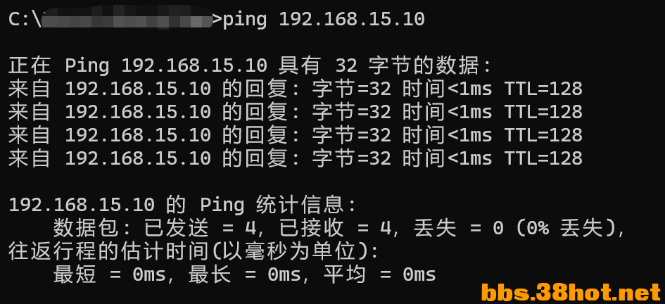

最后,再PING看一下是否正常
PING图
PING图

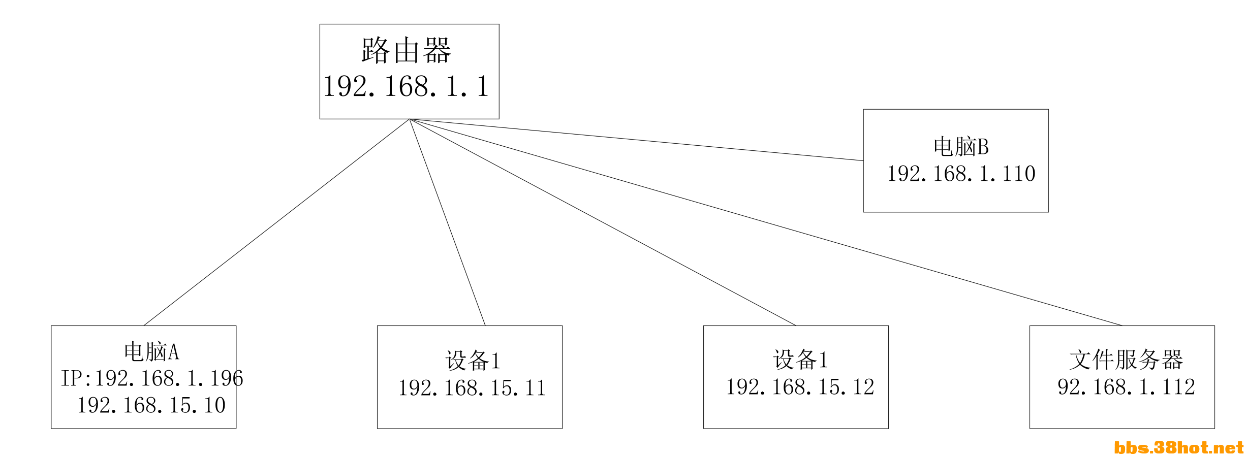

下面介绍用法和简单原理:
先看网络拓扑图
网络拓扑图
网络拓扑图
这是正常的电脑网络示意图
正常情况下,所有接入的设备在打开DHCP和自动获取IP时,均会获得路由器分配的IP,因此权力相同。但是若不想设备1及设备2被其它电脑发现,或不想让设备1及设备2上网,则设备1及设备2需要按上述方案手动增加IP,也可以直接手写IP。
所有电脑均在中由器192.168.1.1下,
其中:
电脑A有2个IP,其中一个在路由器下,另一个是虚拟的,不用管
电脑B和文件服务器则是自动获取的网络IP。
设备1及设备2可以1个IP,也可以2个IP,上图所示是1个IP,且不与路由器相同;
而设备1和设备2的IP则和路由器不一致。因此会有以下效果:
1.只有电脑A 、电脑B、文件服务器可以通过路由器上网
2.设备1及设备2无法穿透路由器访问外网,同样外网也无法联通这两个设备;
3.只有电脑A可以和设备1以及设备2通讯;
4.电脑B及文件服务器均无法发现设备1及设备2
5.访问的方式和正常一样,可以远程,文件共享,数据交换等;
6.设备1及设备2可以是电脑,也可以是万用表,比如DM7275.
其它不再多述,懂的都懂!
