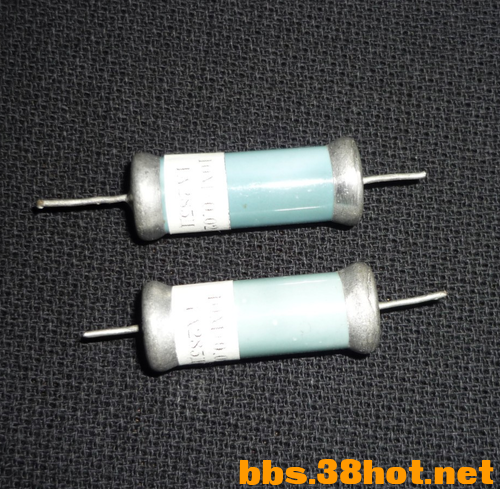

苏连产的MPX型绕线电阻(转写成拉丁字母应当是 MRX)是非常有特点的高精密绕线电阻:
1,电阻材料是玻璃膜微丝;这是一种非常特殊的电阻微丝,最细能做到1um;制作方法类似拉光纤,把金属用玻璃胚包埋,然后高温拉丝。这个办法是G.F,Taylor发明的,又叫泰勒丝。苏连人把这门手艺发扬光大。由于玻璃保护膜的极端惰性,玻璃膜微丝的机械和化学稳定性极佳,远远超过漆包线。
玻璃膜微丝的导电材料可以拉到非常细,所以米阻可以做到很高。这也是目前唯一一种商品化制作体块(bulk)高阻 GOhm电阻的方法。金属箔电阻的阻值很难制作高阻电阻,市场上可以买到的Mohm塑料块(例如S102TF)都是金属膜工艺,不是体块(bulk)材料
1991年后,摩尔多瓦作为前苏的电子工业中心,继承、保留了玻璃膜微丝的生产技术,目前仍有几家小厂在生产出售玻璃膜微丝电阻,但市场很小,随时有关门破产的可能。论坛里得大佬可以考虑去收购了摩尔多瓦的那几家小厂。
2,气密(hermetic)封装。MPX电阻的外壳是陶瓷,两端用锡封。这一点和大家熟知的fluke金封正好相反,fluke是金属壳体、陶瓷/玻璃封端、可伐引线。陶瓷锡封也是高度可靠的气密封装,是最高级别的密封之一。
3,哪里可以买到/拆到?MPX电阻在苏联/俄罗斯的高阻值电阻箱、高阻值精密电阻中应用很广,典型型号包括P40XX等。咸鱼上有个老兄在卖一台苏联电阻箱内脏,售价个人感觉偏高一直没下手。

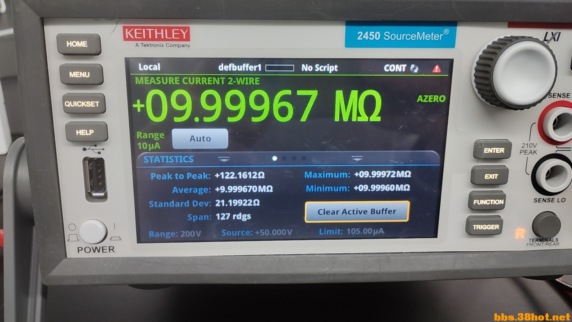

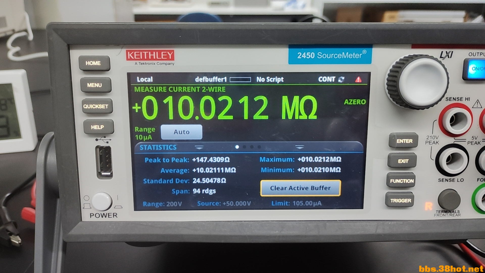

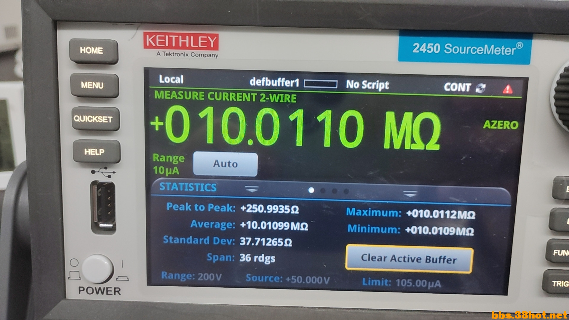

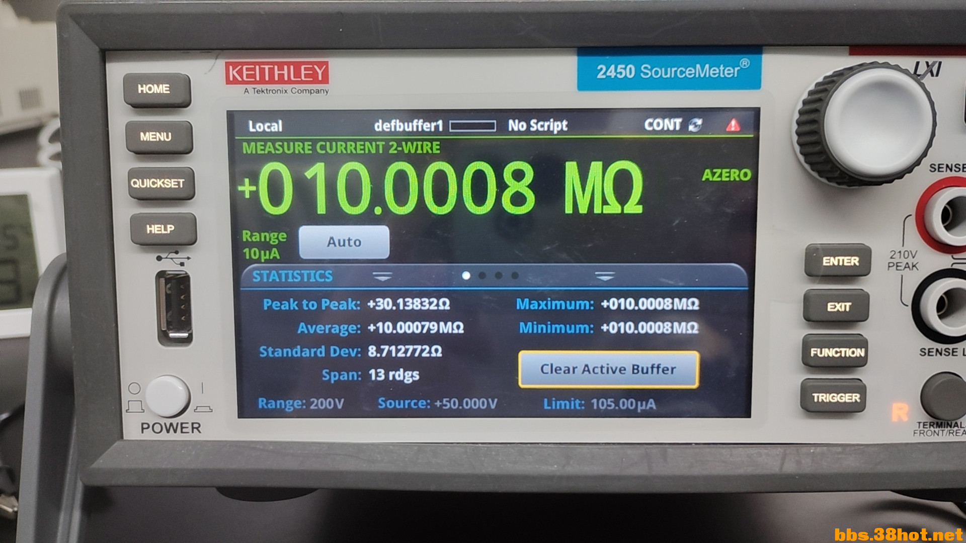

4,性能如何:我手头一颗83年生产的标称10MOhm 0.05% 的MPX电阻,实测误差0.01%,温度系数2ppm。作为对比,另一颗国产RX70 10MOhm,温度系数20ppm。
两颗 MPX 10MOhm 电阻
MPX电阻23℃
MPX电阻23℃
MPX电阻,23℃
MPX电阻73℃
MPX电阻73℃
MPX电阻,73℃
RX70电阻23℃
RX70电阻23℃
RX70电阻,23℃
RX70电阻73℃
RX70电阻73℃
RX70电阻,73℃

用高位表测试不用联机软件分析,如同锦衣夜行!
 楼主| 发表于 2026-4-21 11:07:01 | 显示全部楼层
不是高位表,只是个6位半源表;也不是自己的,借的公司的衣服只能摸黑穿穿
