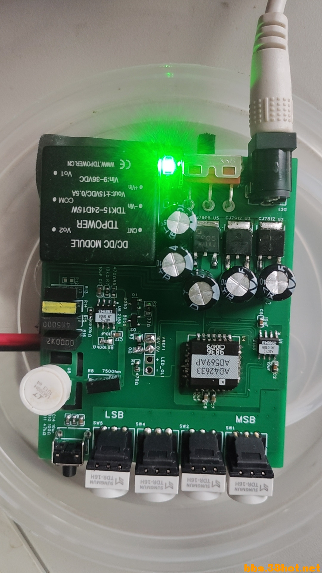

基于以上考虑蜗制作了一个原型电路板。测试中发现一些问题,最主要的是噪声偏大,当然是开关电源模块引起的。当然,核心的思路经验证没有问题:DAC的输出能够稳定微调10V输出,没有引发电路自激。选型时专门选择了并口输入的AD569,最主要的好处是直接用8421编码器进行微调,不需要MCU编程烧写。
电路外形,原型验证图个方面直接用了开关电源模块供电

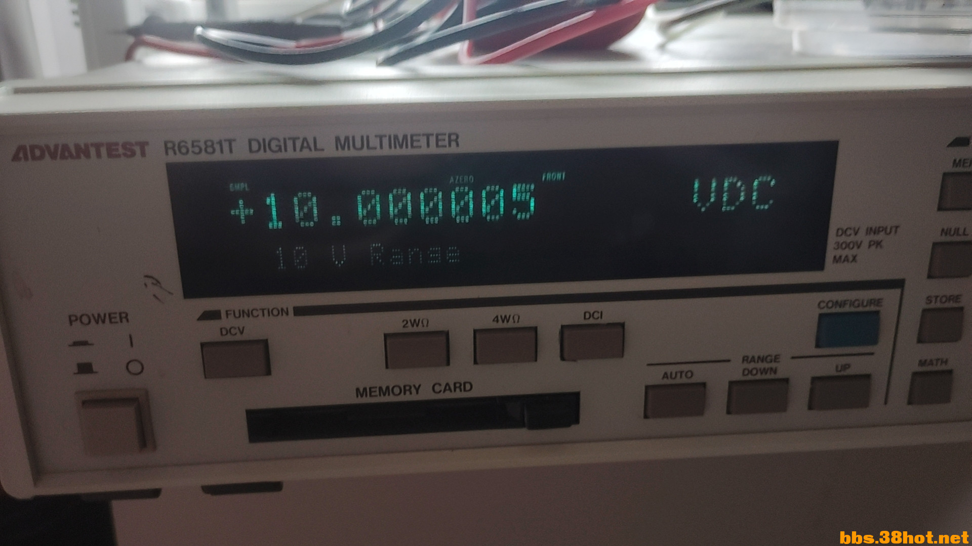

微调到10V附近;

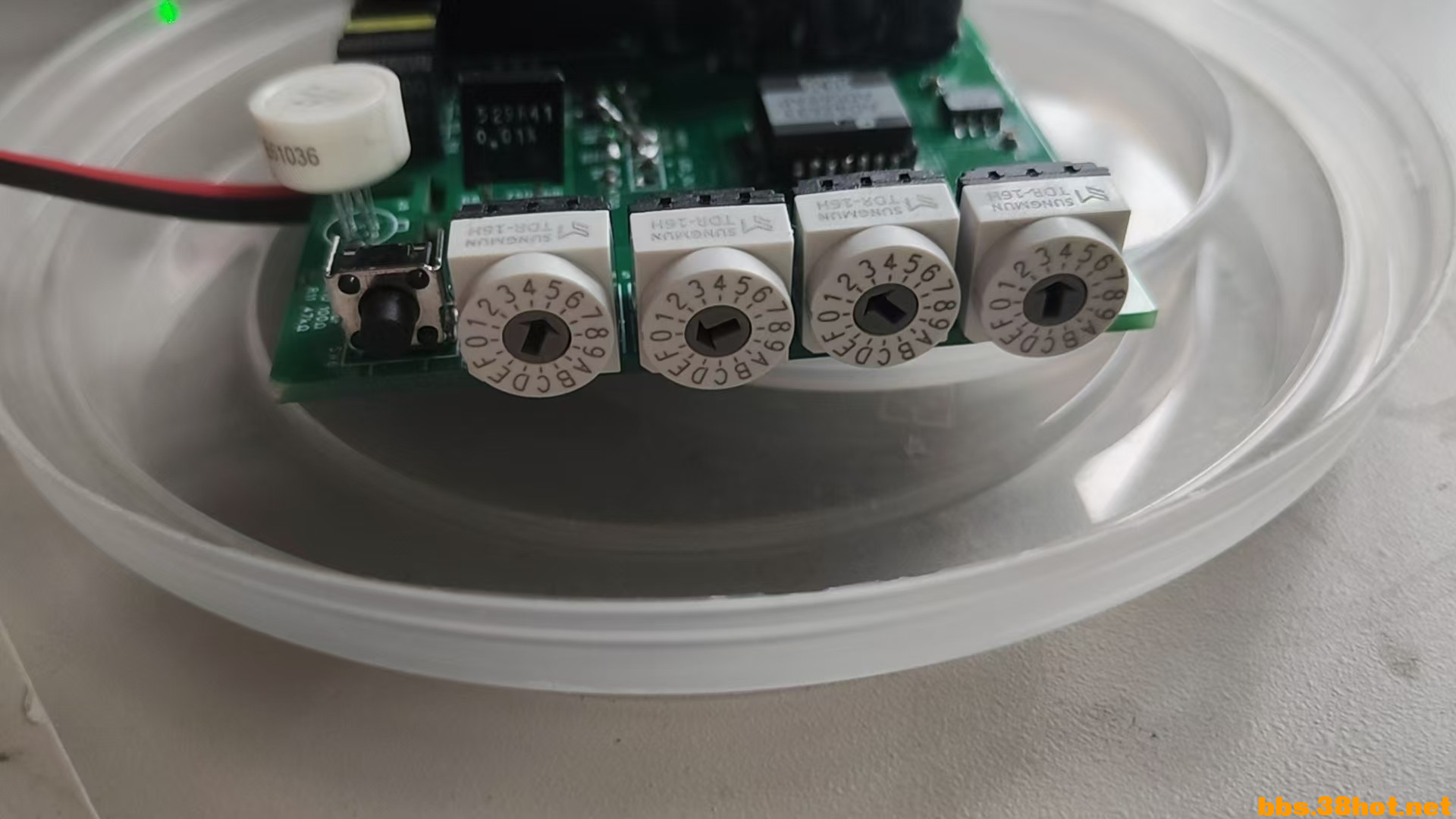

微调的主角。

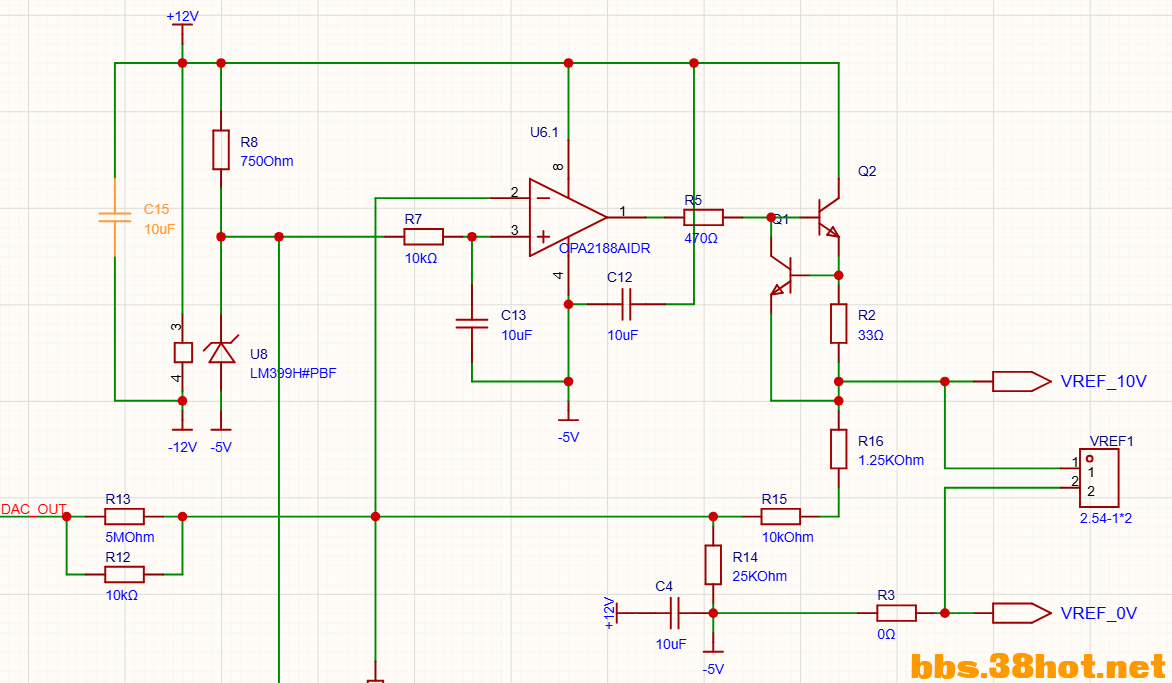

 楼主| 发表于 2026-3-16 08:49:57 | 显示全部楼层
R14、R15、R16是主要的分压网络,DAC的输出经R12//R13转化位微调电流,微调的量程由R12//R13 和 R14+R15 的比值决定。

发表于 2026-10-5 16:59:10 | 显示全部楼层
原理图中LED_OL1这个是干啥的?

原理图中LED_OL1这个是干啥的?
用来连机壳的过载指示灯。不过后来觉得这个设计没啥大意思,没搞机壳,直接扔了。
发表于 2026-10-8 20:51:11 | 显示全部楼层
该电路除了你说的开关电源噪音外,还有什么问题?有什么地方可以改进的吗?可以分享下吗?
发表于 2026-10-8 22:28:39 | 显示全部楼层
但凡有人愿意看,我就修改重新做……
开关电源噪声是一方面,另一方面是负电源做得太潦草,7905悬浮当作输出零点,有点反直觉。

发表于 2026-10-17 14:10:28 | 显示全部楼层
学习了,请教下R15下面那个-5V的作用,因为边上R3是0欧,那岂不意味着VREF_0V和-5V是等电位的?
是的,这个版本用LDO的-5作为参考零,这个做法噪声还是比较大。
