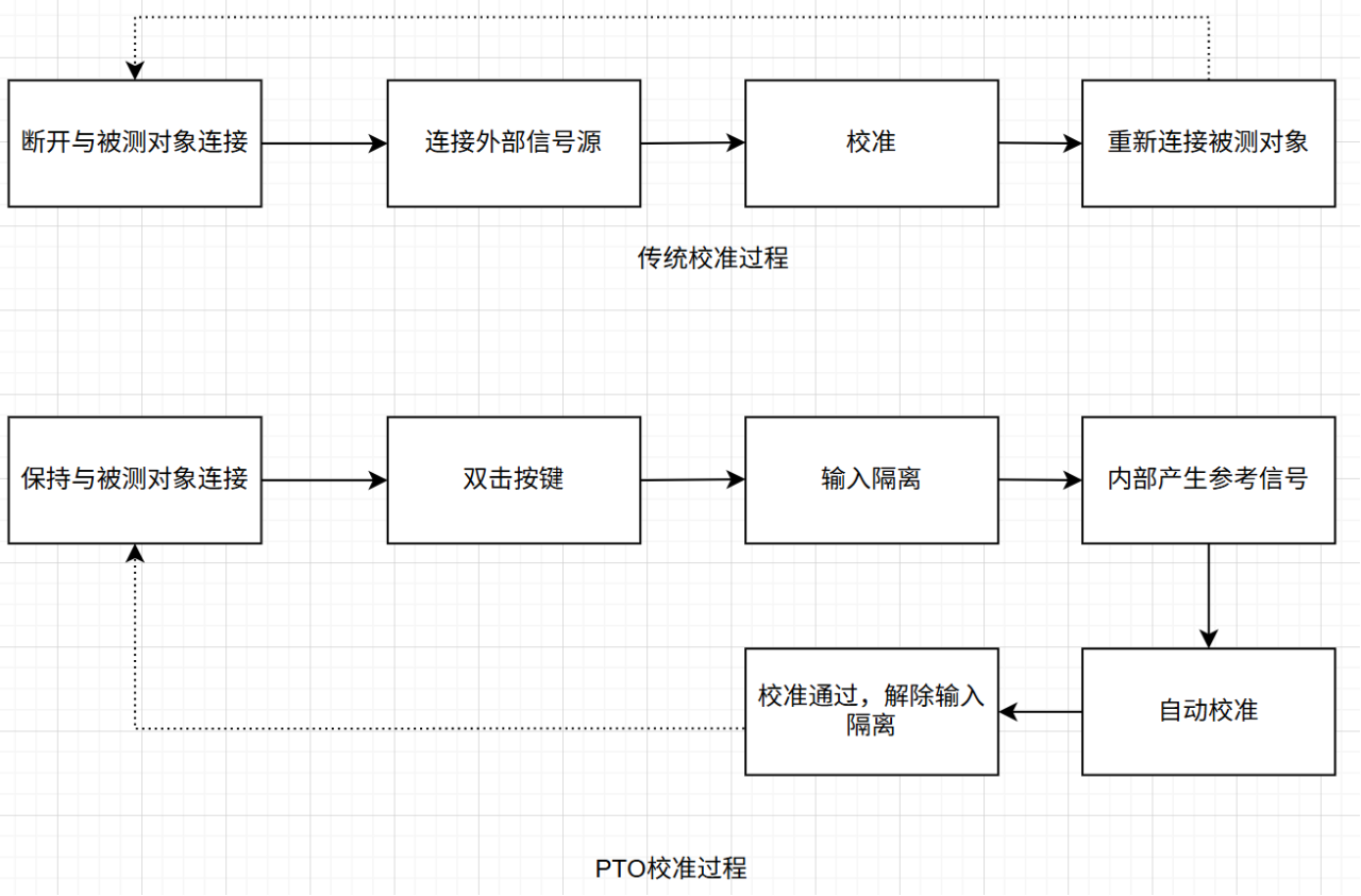

在电子测量实验中,对测量工具进行校准与补偿,能够有效提升测量结果的准确性与可靠性。传统校准方法往往需要借助外部信号源,或是断开被测电路与测量设备的输入连接。例如,普通无源探头校准需要接入标准方波信号,[color=inherit !important]示波器校准则要移除通道上的输入连接。而PINTECH[color=inherit !important]品致PTO系列[color=inherit !important]光隔离探头在使用过程中,使用者只需双击探头接收端的“down”按键即可启动校准,无需断开探头与示波器、被测电路的连接。
PTO 系列光隔离探头凭借原位自校准技术与核心功能模块全固态架构设计,实现 “不断线、不外接” 的高效精准校准。启动校准时,探头发射端自动切断输入传递路径,隔绝被测信号干扰,无需断开探头与被测系统的物理连接;同时内置高精度参考信号模块,自动注入标准校准信号,并基于接收端反馈数据闭环调节增益参数。相较于传统外接信号源校准方案,该设计彻底规避了外部设备精度漂移、接口不兼容、参数设置失误等问题,杜绝额外误差引入,确保多次校准结果的一致性与准确性。
