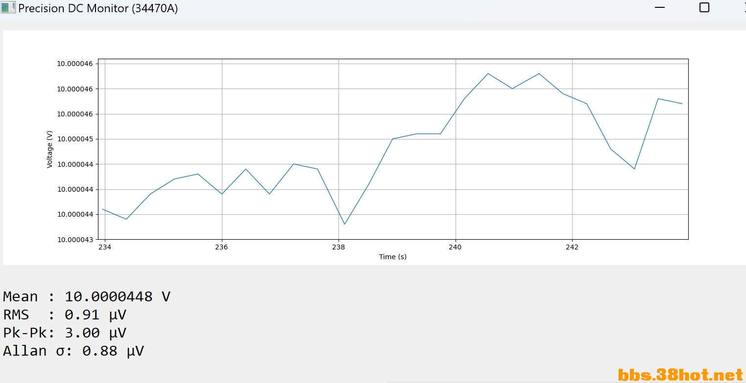

编程小白,只会基本的arduino程序,安装了一个python。先装了keysight的Keysight PathWave BenchVue Digital Multimeter,让AI编程 连接34465,绘波形,均值,峰峰值。无需调试就可以用。
在AI帮助下,一个普通人就可以做很多很多工作了。

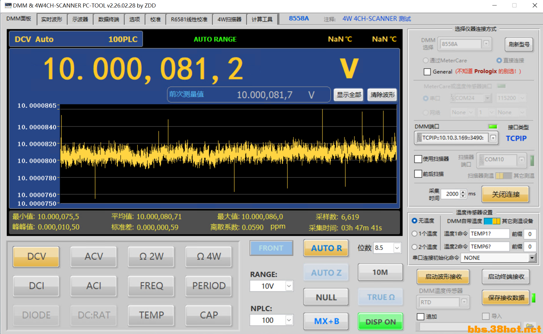

发表于 2026-3-2 02:14:22
本论坛高手zdd开发过一款软件比较通用、易用:
https://bbs.38hot.net/forum.php?mod=viewthread&tid=2460147
功能还在不断的完善。
要说缺点就是要安装一个Labview的运行库比较大
