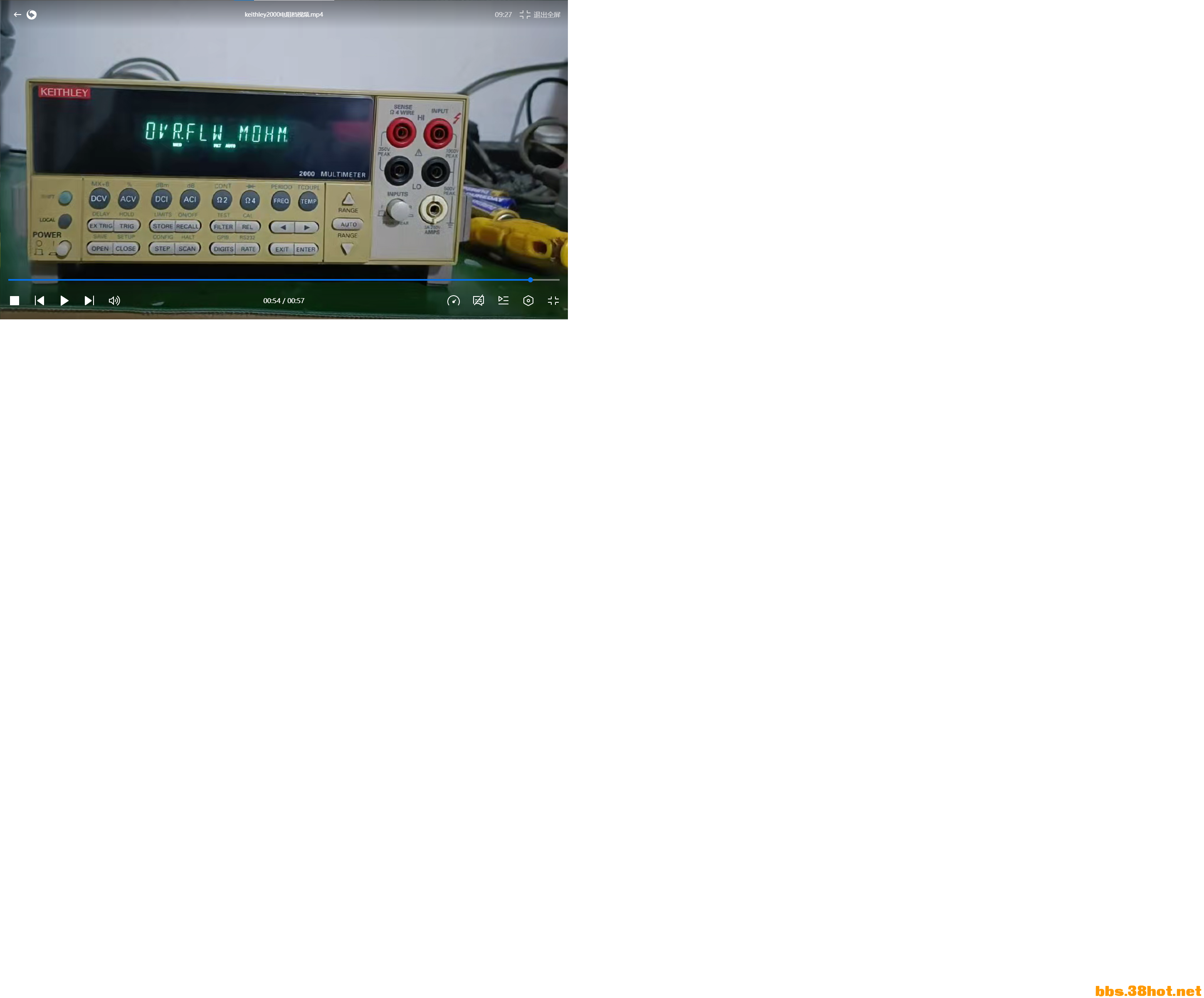

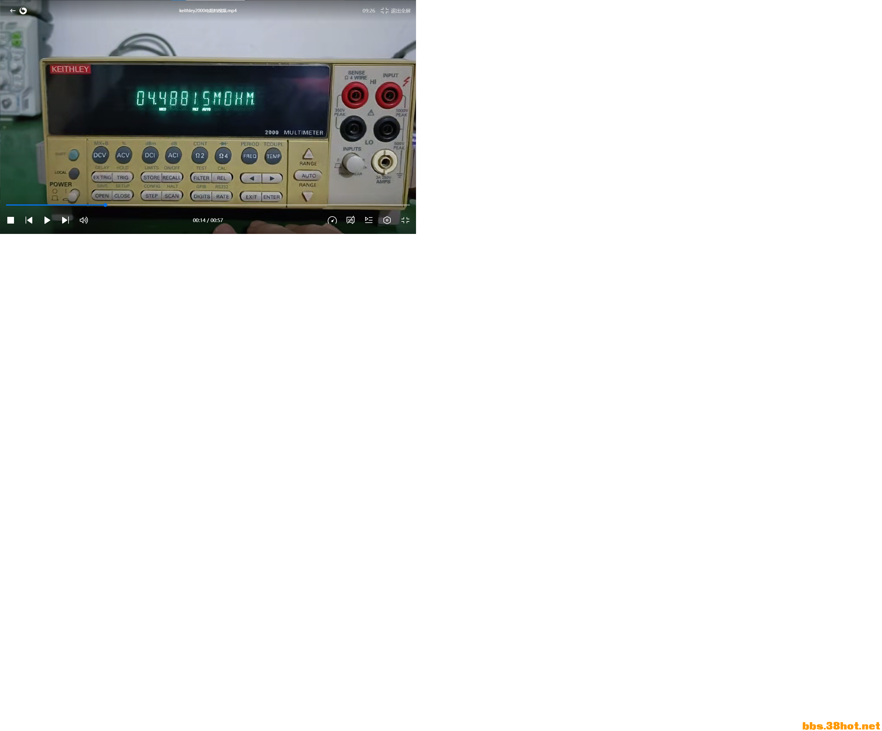

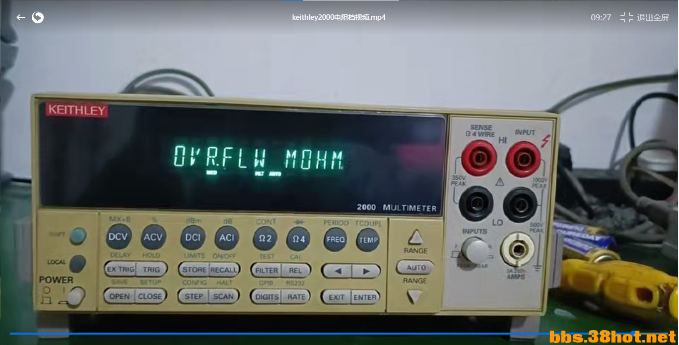

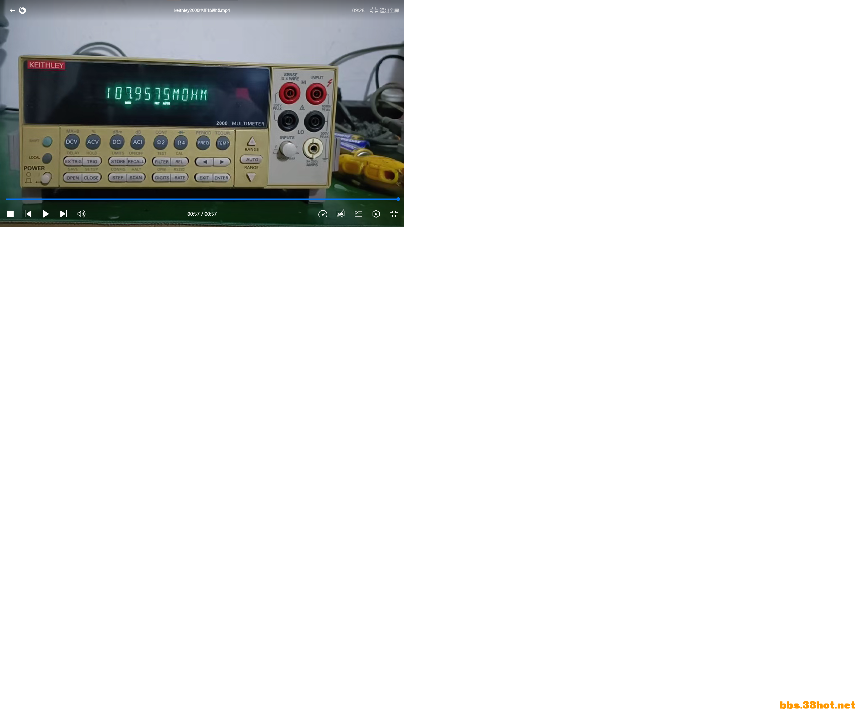

在某鱼上看到一台便宜的keithley2000,开机自检正常,主要问题是电阻档开路有时候能显示OL,有时候会显示几M或者几十M的底数。请教各位大神这台大概是什么问题,帮我判断一下修复的概率,谢谢啦!

应该不难,可以参考34401线路, 估计是使用中打错了档位, 烧毁了电阻恒流源部分元件
