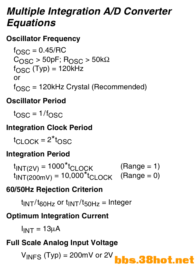

200kHz理论上根本就不是个合适的频率呀。
选择频率主要考虑的是工频抑制,要求积分周期是工频周期的整数倍。我们可以只考虑国内50Hz工频,周期20mS。
100kHz对应的积分周期是100mS,5倍工频周期。
125kHz对应的积分周期是80mS,4倍工频周期。
166.66kHz对应的积分周期是60mS,3倍工频周期。
这几个频率才是应该选的频率呀。怎么没人提呢?
200kHz对应的积分周期是50mS,2.5个工频周期,工频抑制最差了,怎么也没人提呢?

晶振没有125kHz,166.66kHz这两个,就算有,价格也老贵了。至于200khz,应该是测量速度上去了,同时也是能买到的价格不贵的晶振。
 楼主| 发表于 2025-11-12 10:25:50 | 显示全部楼层
125kHz晶体应该不太难买,只是速度提高有限。200kHz会导致尾数乱跳使得4位半的意义大打折扣,变成3位半了。最主要的问题是网上所有信息都在说200kHz是个合适的频率,没看到人提出来200kHz工频抑制最差,还反复有人去尝试就比较奇怪了。

200mv
100kHZ----------------Tint=200ms-------Tint/t50=10,--------是整数!
200khz-----------------Tint=100ms-----Tint/t50=5---------还是整数!
 楼主| 发表于 2025-12-6 21:45:48 | 显示全部楼层
美人鱼999 发表于 2025-12-6 14:28
200mv
200khz-------------- ...
谢谢回复!我把系统时钟当积分时钟了。
