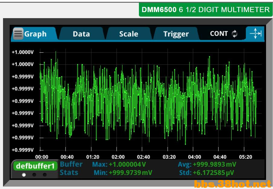

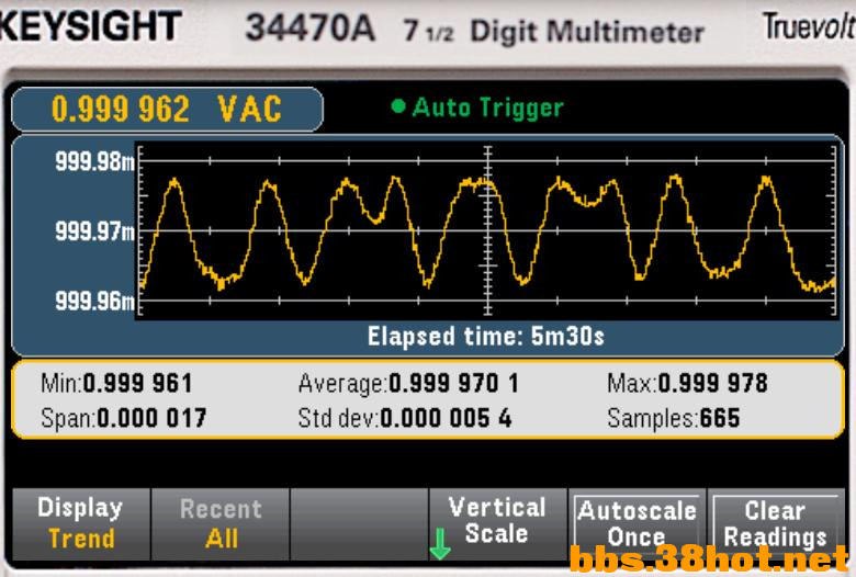

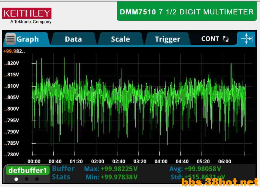

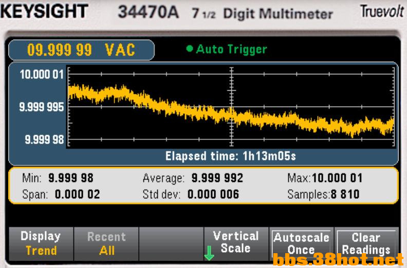

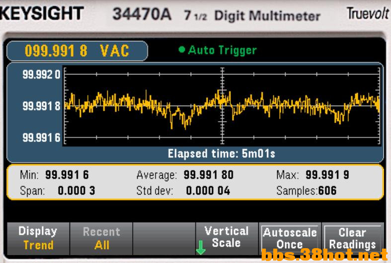

这几天在交流电压源测试过程中发现了一个奇怪现象,这个现象在做第一版信号源时就发现了,但当时一直以为是我的源有问题,只能做到如此噪声。但最近的测试让我无法断定到底是源的问题还是表测量的问题,特来坛里问问有经验的大佬们。

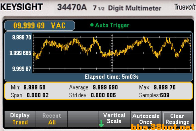

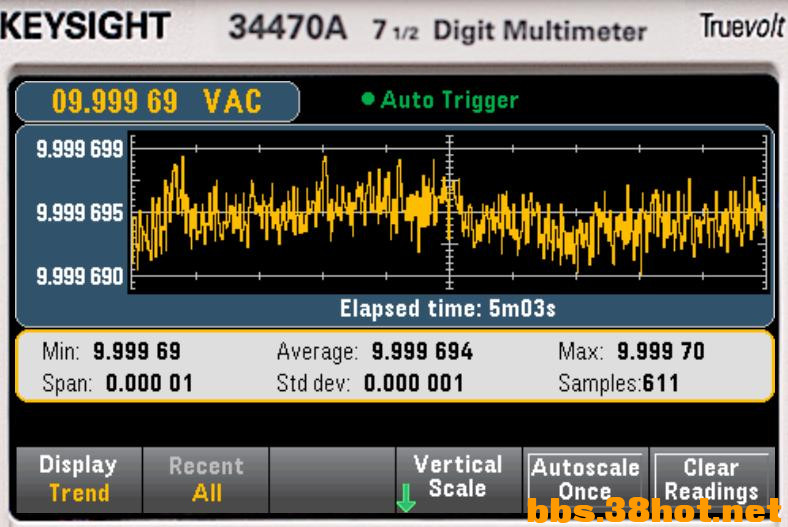

这个现象是交流电压源在50HZ时噪声会明显增大,有时还会出现缓慢上升和下降现象,但在其它频率点上并无这个问题,现在我无法确定到底是源的问题还是表的问题。
我用了几台表测试了都会有这个现象。测试时三台表34470、DMM6500、DMM7510都是连接的同一源。

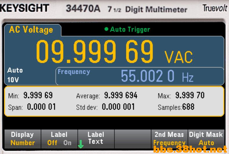

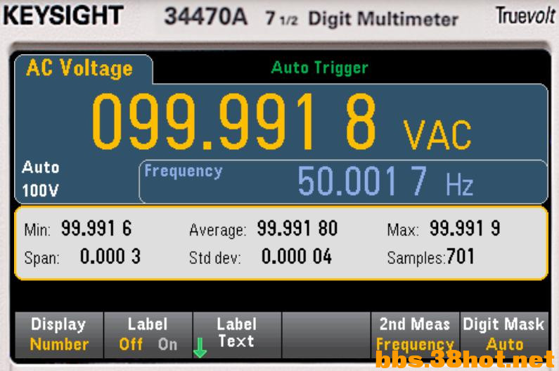

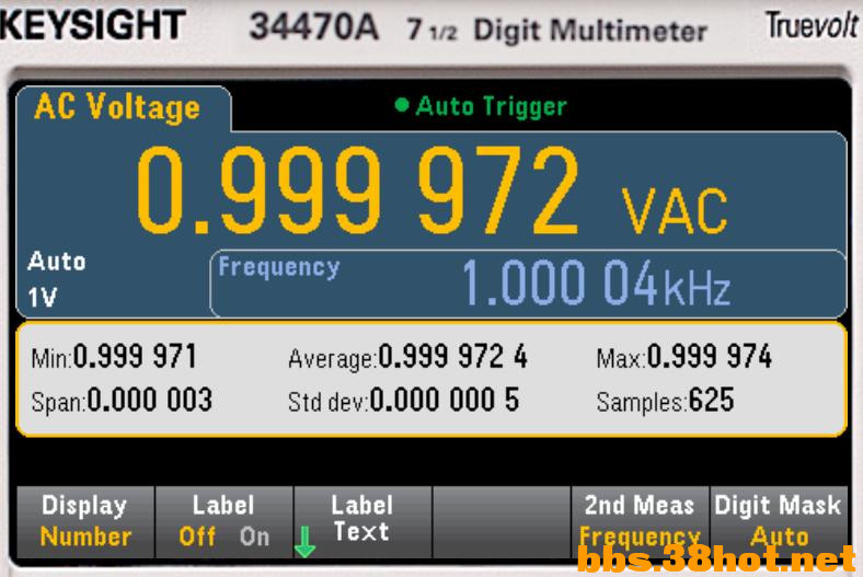

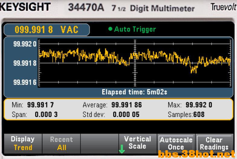

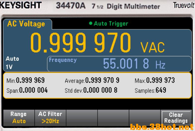

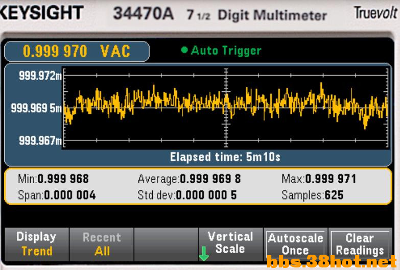

1、34470由于交流测量噪声最小所以最明显,有时可明显看到呈正弦缓慢升降。

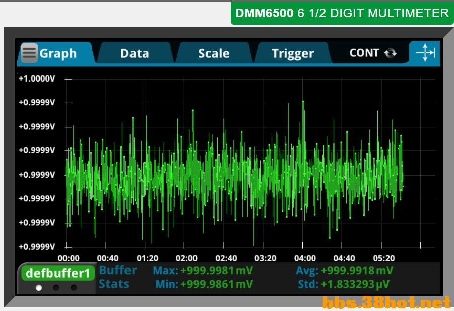

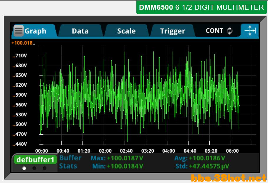

2、DMM6500我记得以前也出现过缓慢升降的现象但这次并没有重现出来,只是50HZ噪声会明显高于其它频点的噪声。

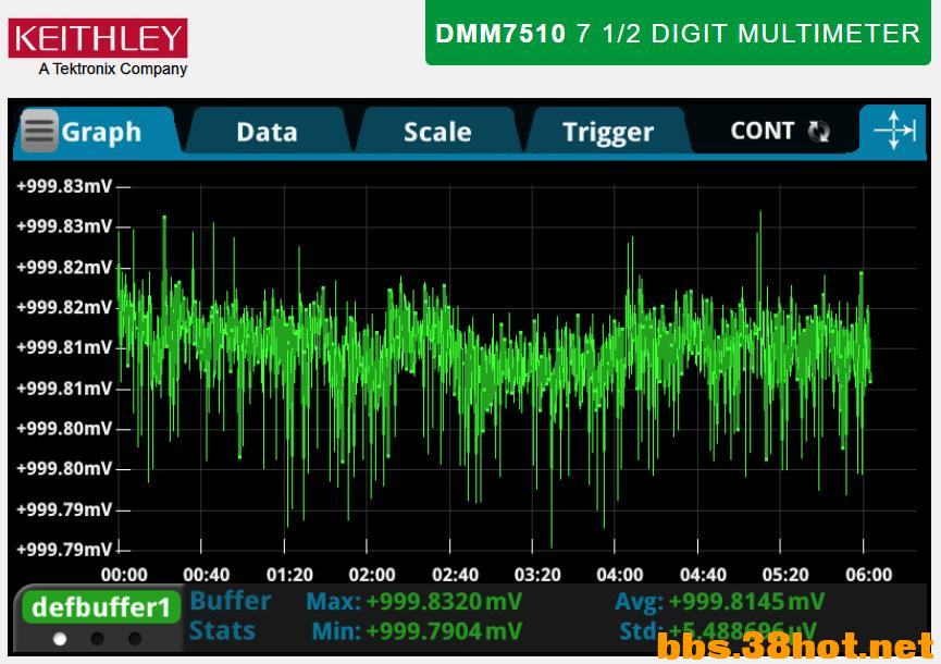

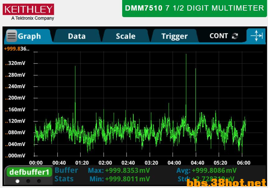

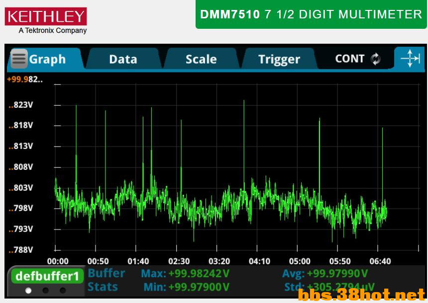

3、DMM7510交流噪声本来就很大,测试50HZ源时会时不时出现明显毛刺,而其它频率则不会出现这个毛刺但整体噪声更高。

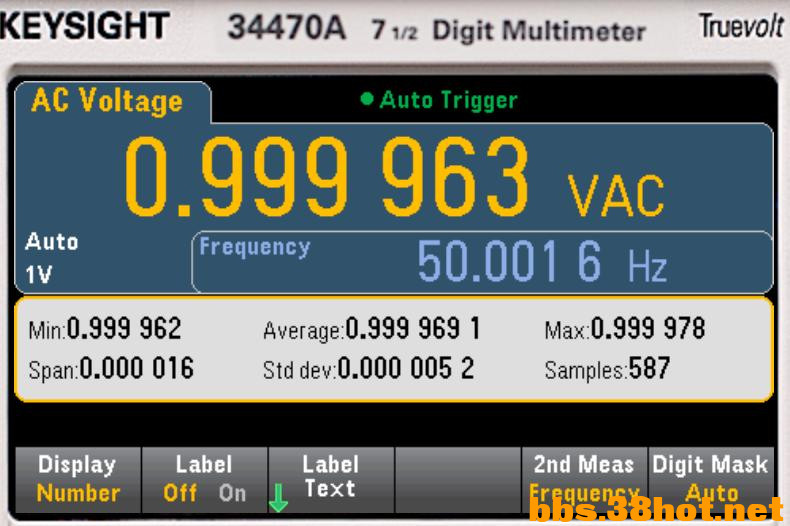

4、FLUKE287测量50HZ源时也会出现缓慢升降现象,虽然只是个四位半的表,但交流50mV档能测到uv级别的分辨率,给个50mv50HZ的交流信号能看到缓慢升降,升降范围大概十多uv左右,而其它频率则不会出现这个现象。
按理来说这么多表都出现了这个现象应该断定是源有问题,但我实在想不出我的源不同频率之间有什么区别,我测量了40HZ、50HZ、55HZ、1KHZ、5KHZ几个频点就50HZ有这个现象。如果说工频干扰那FLUKE287电池供电也不应该出现这个现象啊,难道是工频电场辐射之类的?
下面就贴实测图了。
1V 1KHZ,曲线没有截图。

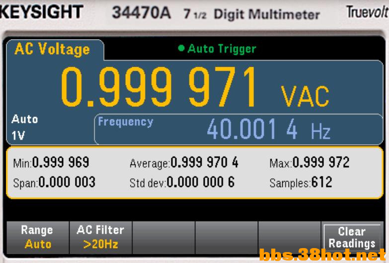

1V 40HZ。
1V 50HZ

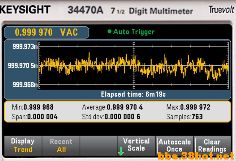

1V 55HZ

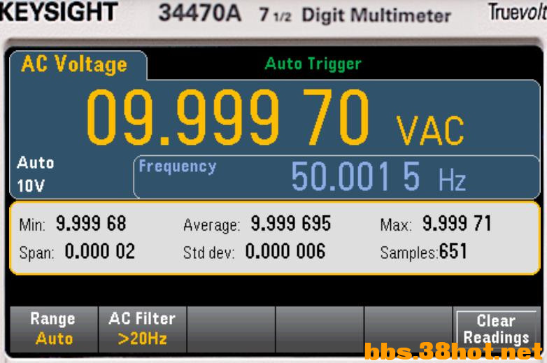

10V 50HZ

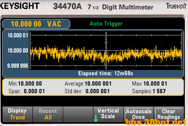

10V 55HZ,为了避免误测还特意监测了1小时。

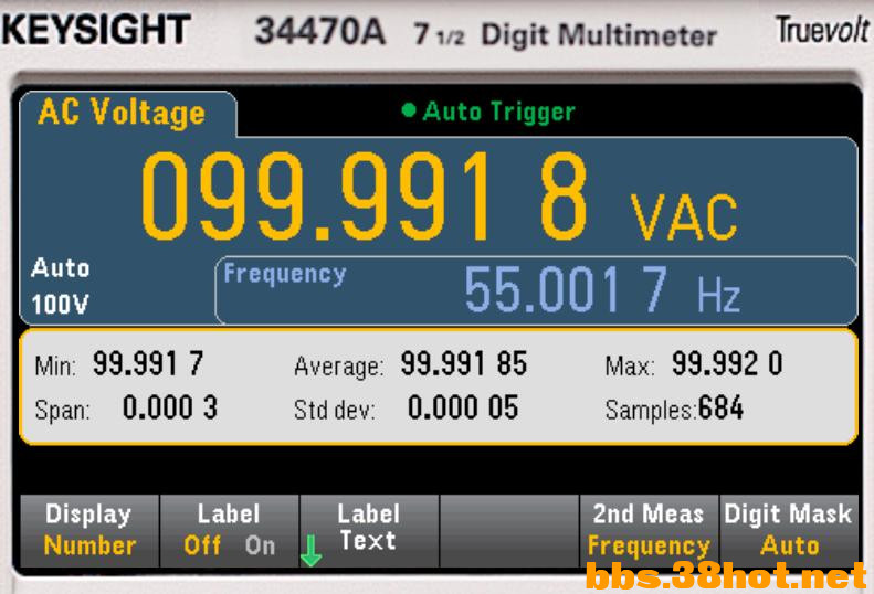

100V 50HZ与55HZ倒是没什么区别了

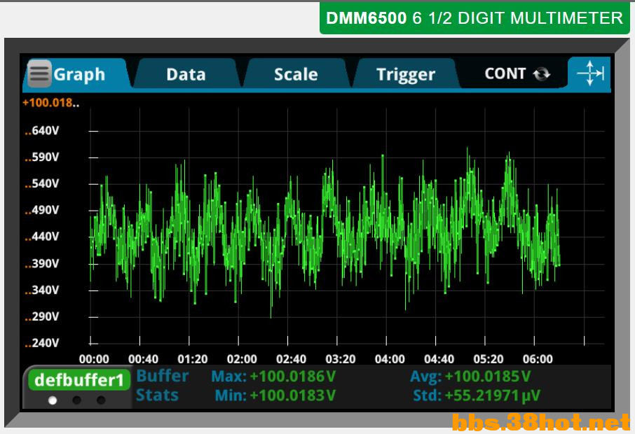

1V 50HZ 6500和7510的监测,7510可看到非常突出的毛刺。
1V 55HZ
100V 50HZ
100V 55HZ 100V各频率相差都不大了,
lg676041036
lg676041036
发表于 2025-11-12 17:42:11
破案了,估计就是交流电场的影响,将源和F287放到铁壳温箱时观察时就没有这种缓升缓降的现象了。

还是过来总结一下,给后来遇到该问题的人一个的方向,交流源和测量表离工频电线不远时大概有十多二十uV的干扰,离电线越远干扰越小,这也解释了为什么当源为100V检测不到干扰。由于我做的源是手持设备且是锂电供电所以我无需面对与解决这个问题。
