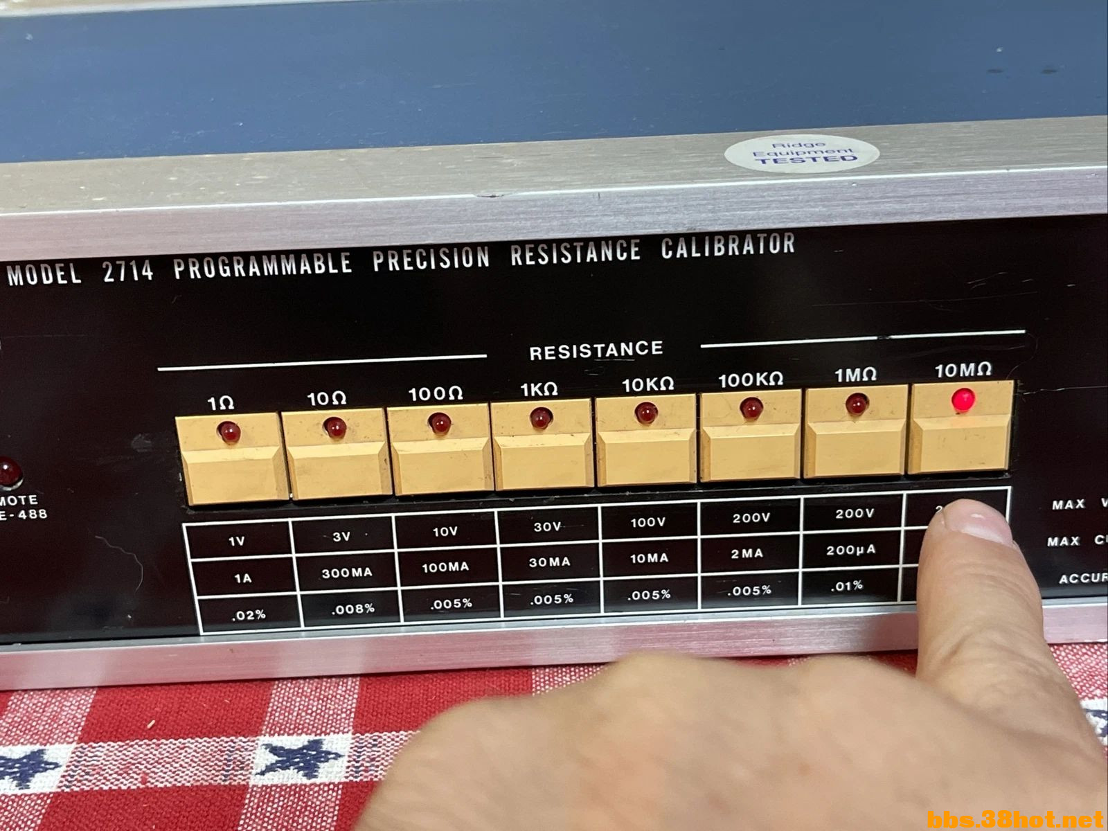

最近需要淘个可调电阻基准,发现 Valhalla 2714 ,外观看上去非常专业,手册给的指标却相当可怜,1ppm的温度系数,年稳定度10ppm。

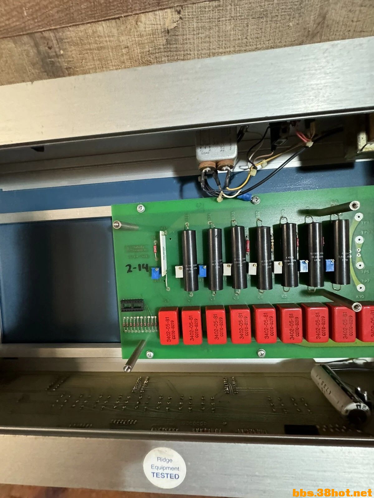

在网上扒拉了一下,内部真是异常潦草。基准主体就是个环氧灌封的绕线电阻,壳子上清楚写着1ppm,北欧人写手册果然诚实可靠。抽头电位器微调初始值,10M档位还用了个CADDOCK的瓷片厚膜。
国产电阻箱后期普遍都换安徽贝蒂斯的模压电阻;老外也都上了CADDOCK厚膜。大家还真是心有灵犀。
