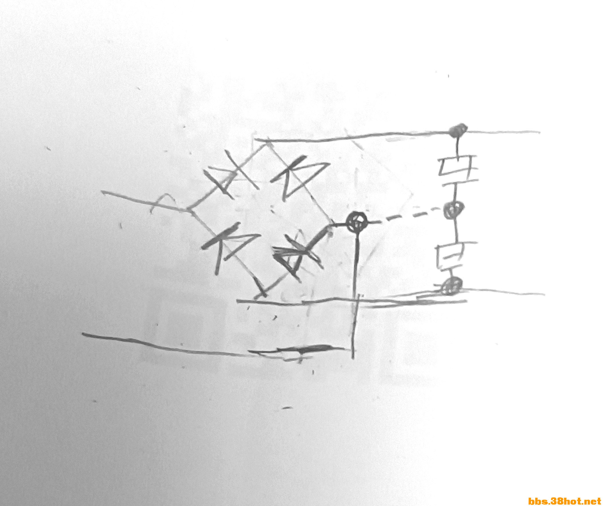

刚入的一台SS7810,后部标签AC90—133v,用调压器调到110v供电波形不稳,调到133v以上才能正常使用,放大胆调到200多也没问题。观察内部是开关电源,也没发现有跳线,卖家说就是用220v市电试机的。现在心里知道得用220v,但就是不敢确定,不知各位高手有什么高招确定这个电源电压到底应该是110v还是220v?
发表于 2025-9-27 18:54:28 | 显示全部楼层
看看输入整流电容的耐压值,最好抄一下电源部分的电路图

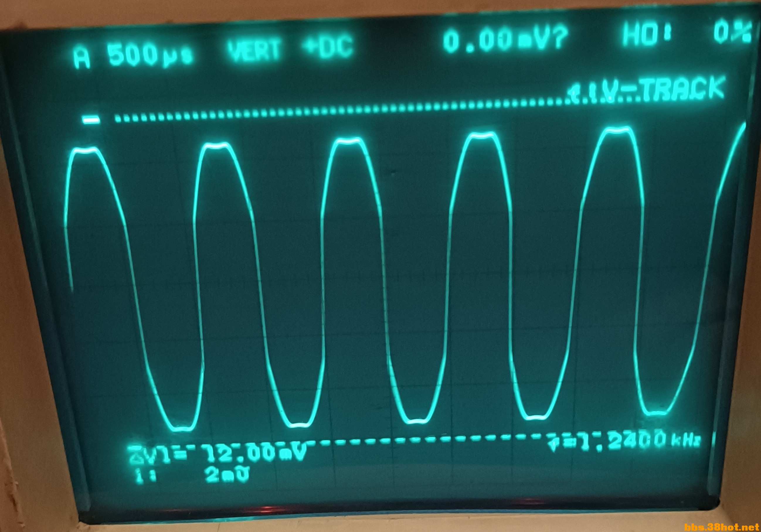

电源疑惑已经解除,是靠一根跳线适应110/220电压,图中虚线连接是110v,断开是220v,现在可以大胆接220开机了。又发现个严重问题,垂直扫描失真,不失真波形范围在垂直方向只有不到两个格子幅度,并且随着水平中线移动而改变,类似音频放大器供电不足削顶失真,且3个通道现象一致,怀疑垂直扫描这一块有问题,请高手指教。

发表于 2025-9-28 09:53:27 | 显示全部楼层
多通道同样故障,大概率在共用部分------------------电源。
可能垂直供电电路,电压不足,或滤波不良等等。。。。。。

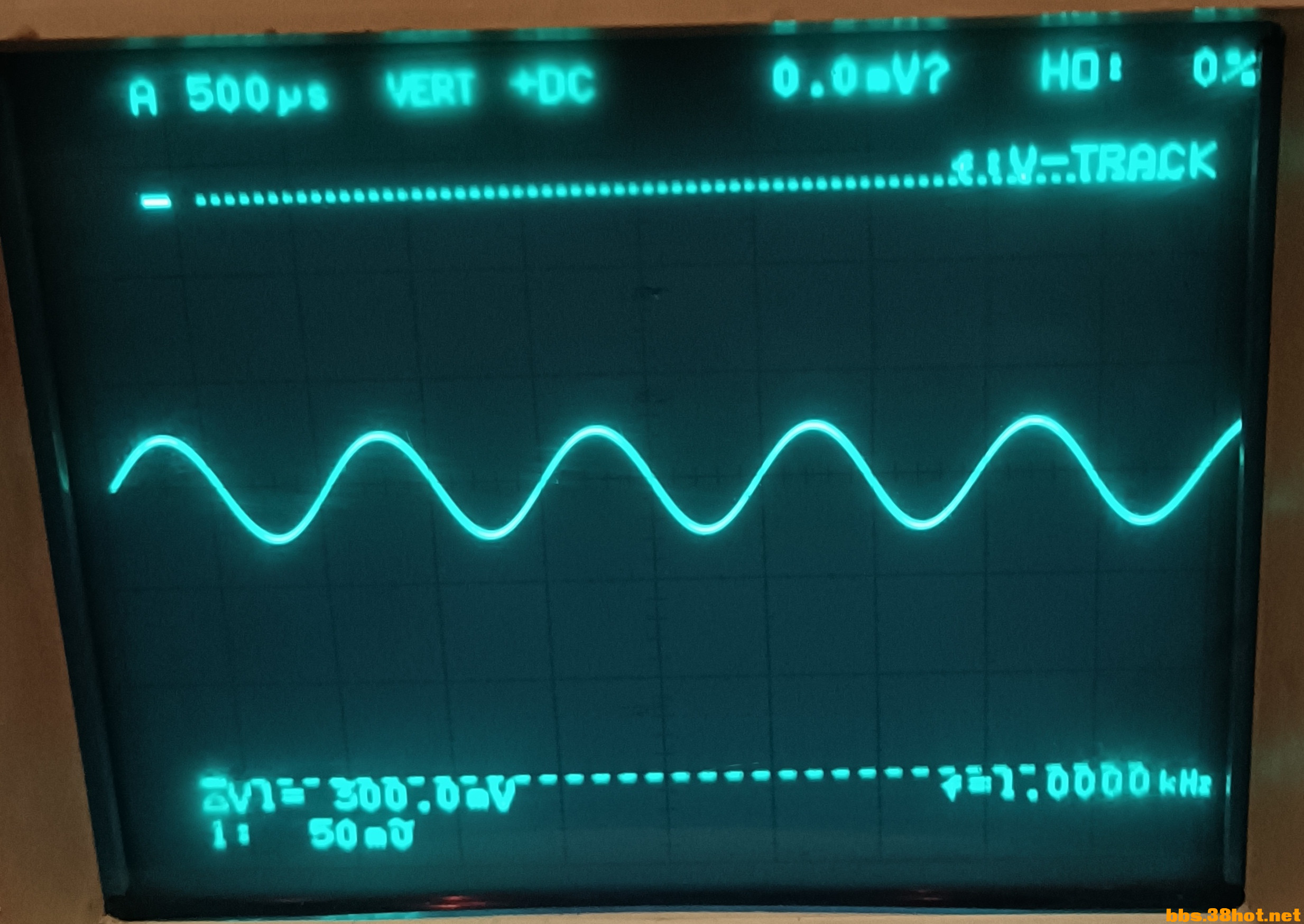

 楼主| 发表于 2025-10-5 17:16:05 | 显示全部楼层
哈哈,垂直扫描修好了,更换了一只4558运放。位置11区IC1。 IMG_20251005_171045_edit_21295929045653.jpg
