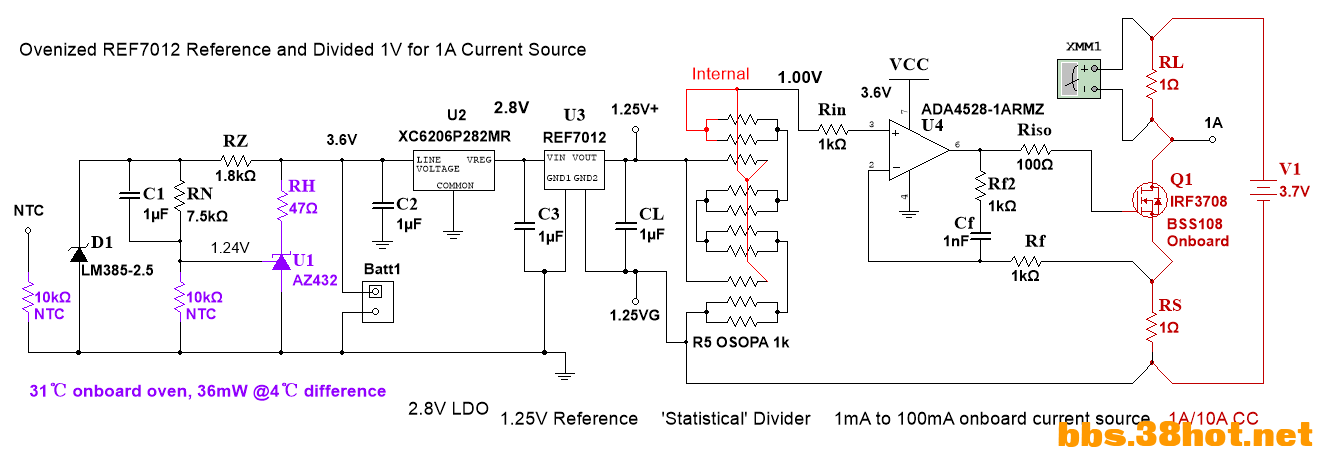

第一部分:原理
常见的精密恒流源都是根据欧姆定律 I=V/R 由基准电压和精密分流器产生,为了提高短期稳定度需要选择较高的参考电压比如1V,这样热电动势和噪声相对比较低。
然而,精密的深埋型固态基准电压往往比较高,这就需要用电阻分压得到。从分压电阻对目标电压的弱化系数角度看,越大的分压比弱化越差、越小的分压比弱化越好,因此选择接近1V的参考基准有利于精密分压。好在有精密的1.25V基准存在,很近需要的1V同时可以低压供电的优势,此类商品基准包括LTC6655-1.25和REF7012,都具有0.25ppm p-p 超低低频噪声,而且都是原生的带隙基准,即没有片内的电阻分压或升压。但是,测试标明前者的噪声偏大,而且塑封的有比较大的滞后,因此最终选择了LCC封装的REF7012作为基准。
为了进一步稳定电压,采用了微型在板恒温,尽管电路简单但体积很小,这样不仅功耗低同时稳定时间也短。

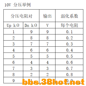

“统计分压”使用了osopa1001 网络电阻,一个封装里面有10个相同的1k,分压用就很稳定。另外,接成1.25V:1V分压的时候,最差的单个电阻弱化系数是0.1,这点可以用偏微分法验证。也就是说,假如某个电阻变化了10ppm,那么1V电压最多只变化1ppm,这样就进一步提高了分压系数的稳定性。
下图为一个10V分压的例子,总电阻10k、电流1mA,分成9种情况输出1到9V,可以看到输出9V的时候弱化系数最小,输出低压弱化不大。对于1.25V到1V的分压就相当于10V到8V的分压弱化系数0.2,但网络电阻用了两两并联因此单个的电阻弱化系数就是0.1。

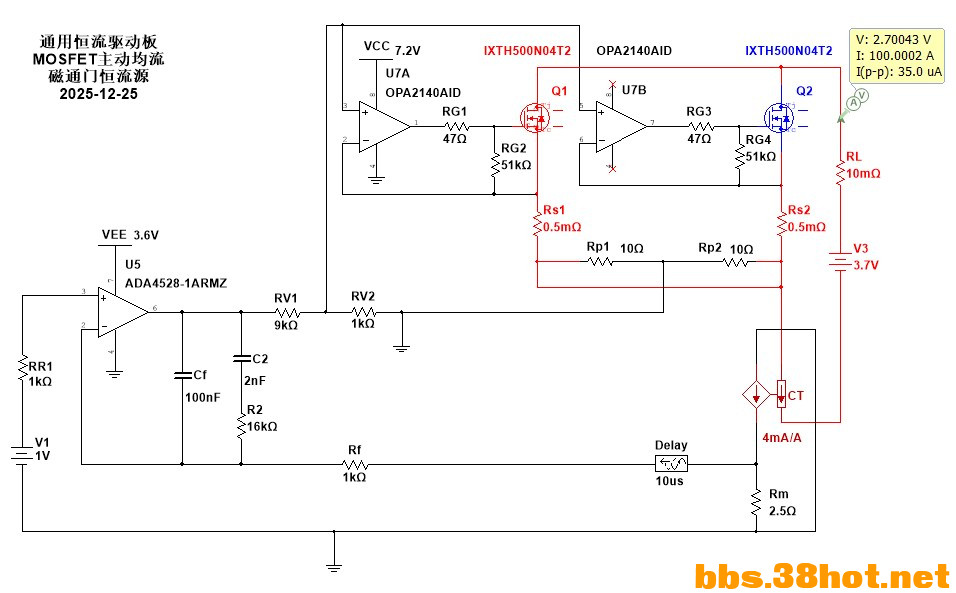

电路如下,最后部分包括了一个测试恒流源,从1mA到100mA可以选择在板Rs和Q1=BSS108,对于更大的恒流源(到10A)需要Q1=IRF3708同时Rs和RL外接。

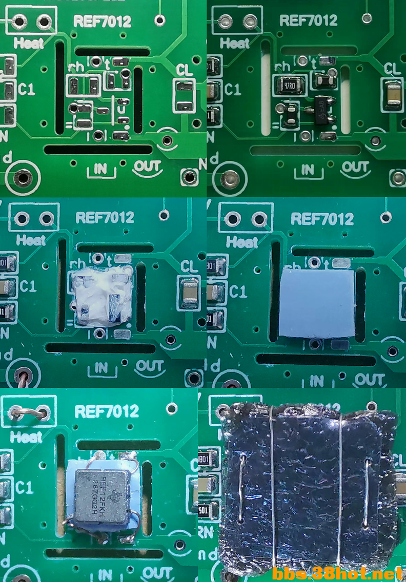

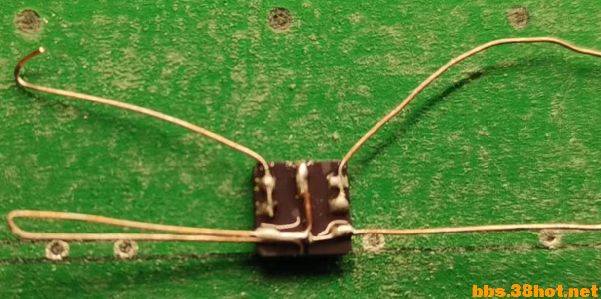

第二部分:组装
REF7012采用飞线焊接的方法,这样不仅可以方便放置到恒温槽里,而且具有免除PCB应力的效果。
引线采用直径0.24mm的wire wrapping 线即大约23 AWG
恒温槽的内部大小只有7mm x 9mm,包含了一个SOT23、一个0805、两个0603四个元件,焊完后导热脂均温并覆盖导热硅胶片,然后焊上搭棚的REF7012,最后上下用黑色泡沫防风和绝热。

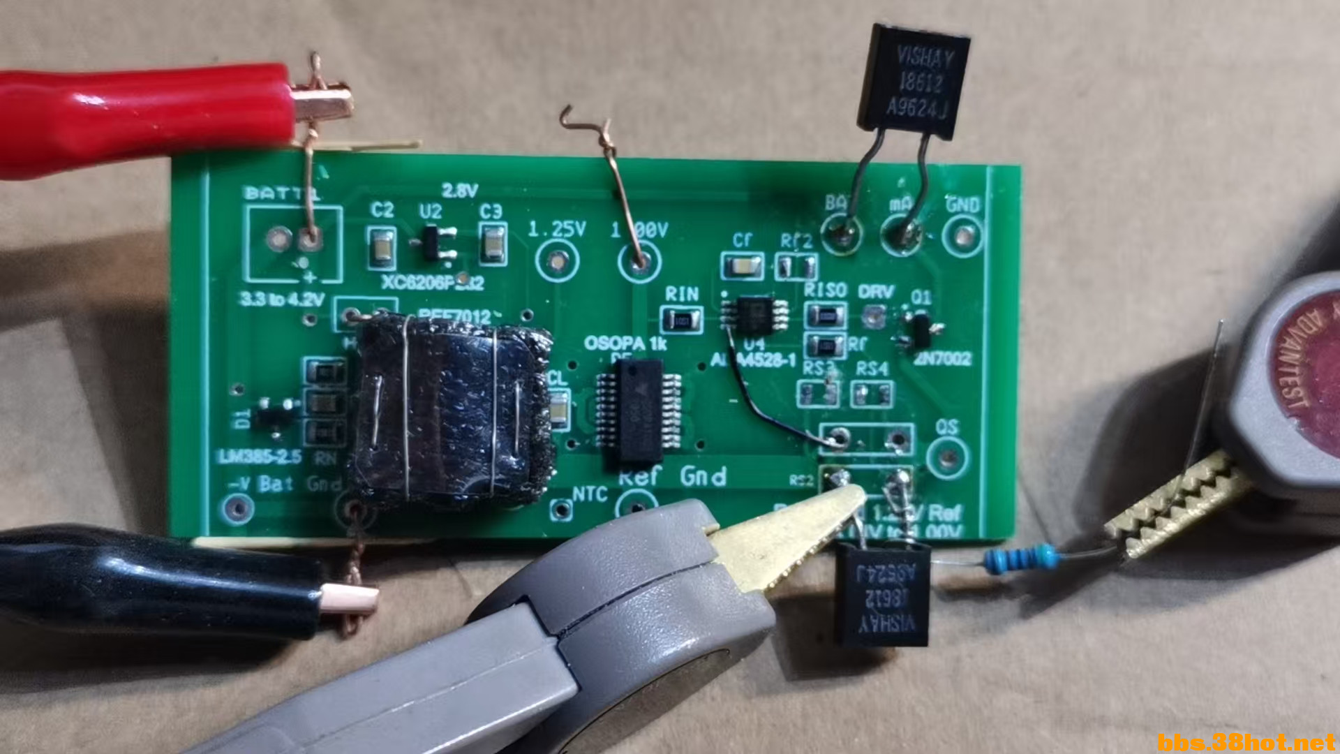

下图是板子组装完毕后的测试照片,其中恒流源是1mA,Rs和RL都用1k的金属箔电阻。

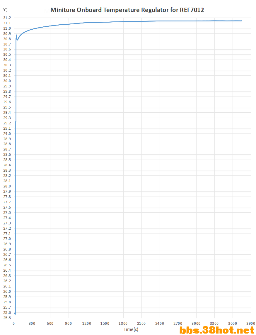

第三部分:测试
安装完毕后,用恒压恒流电源限流50mA供电,这样可以防止原理性错误和元件误焊等问题。初次加电不要用锂电池,那样短路了对电池不利,也容易烧坏元件和电路板。

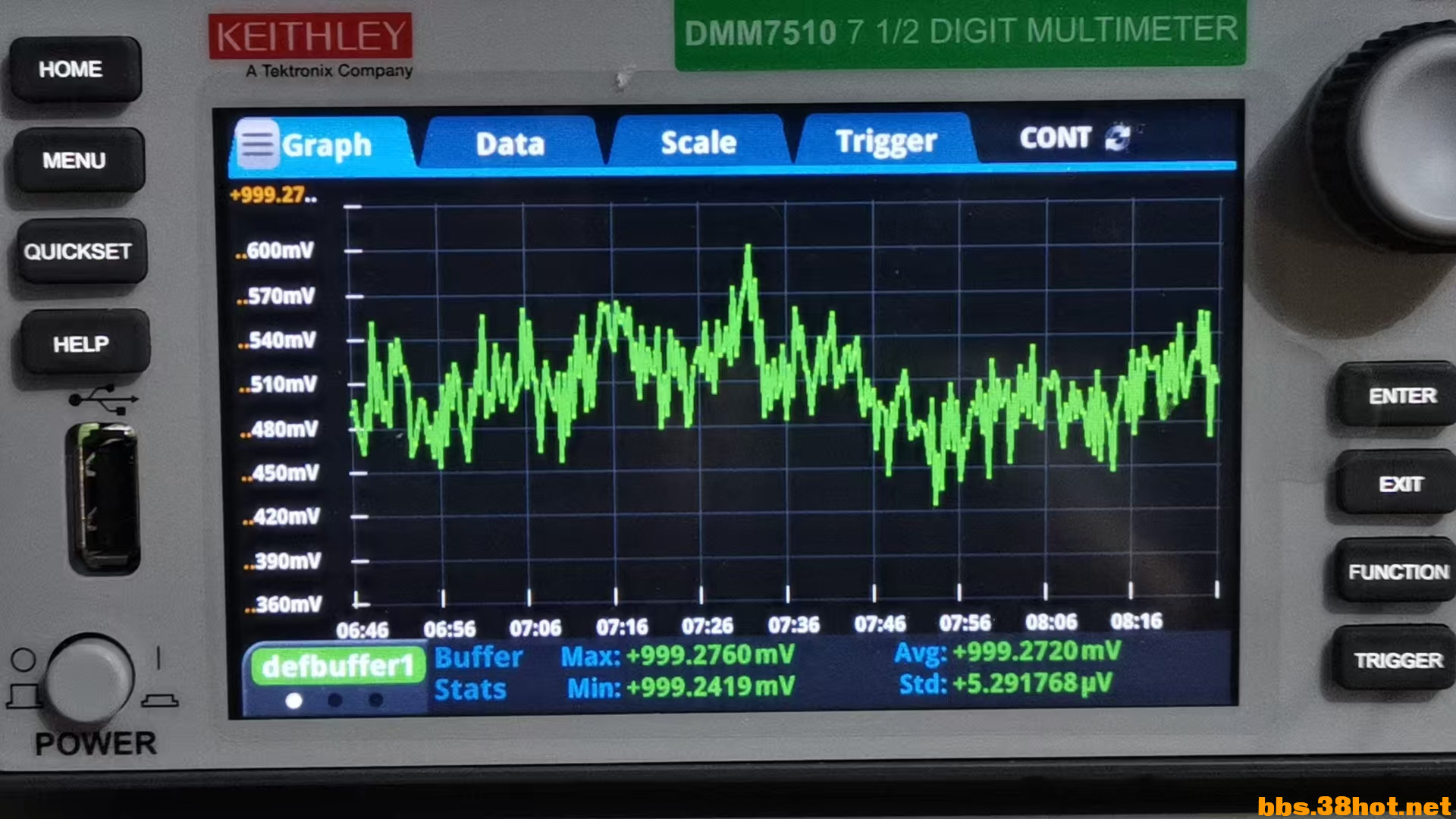

除了特别指明的外,所有的测试均采用DMM7510万用表的10V和1V电压档,NPLC=5,Auto Zero=On, No Filter, Input Z=Auto,Line Sync=On
按次序简单测量2.8V、1.25V、1.00V三点电压看是否正常,然后用10k电阻档测量最左边的NTC对地的阻值,换算成看是否变化和最终稳定,以下是我的测试结果。
此结果标明,恒温正常。温度大约在半分钟内上升到预定值附近,但后续上升比较慢,大概是热隔离不太好的原因。

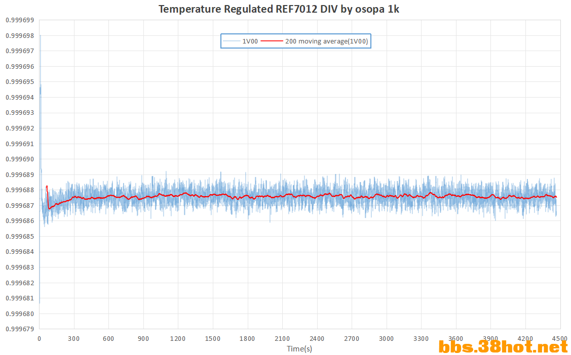

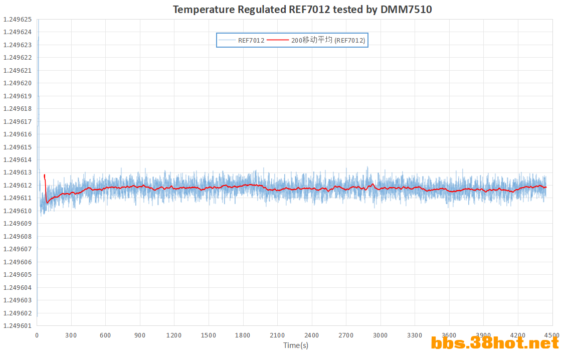

下图为1.25V曲线,10V档测试,曲线整体很稳定,噪声峰峰值大概有3uVp-p即大约2.5ppm p-p,这个有点偏大,主要是10V档测量低压的问题。
下图为1.00V曲线,1V档测试

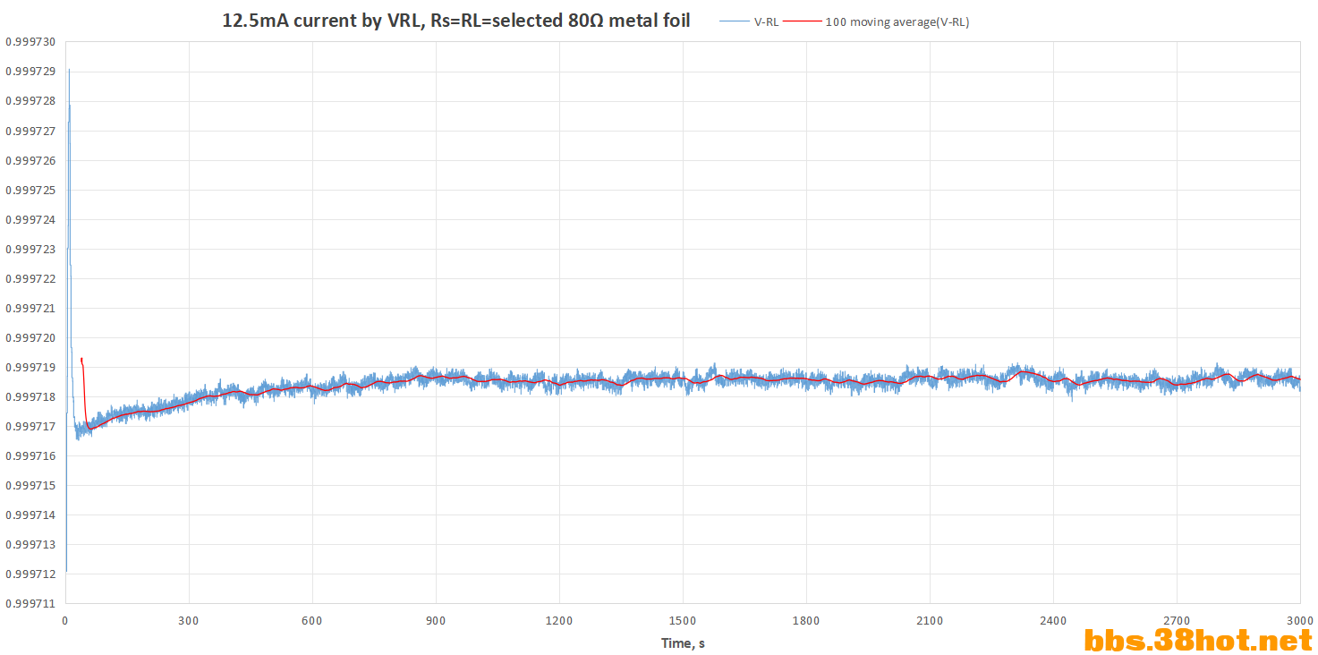

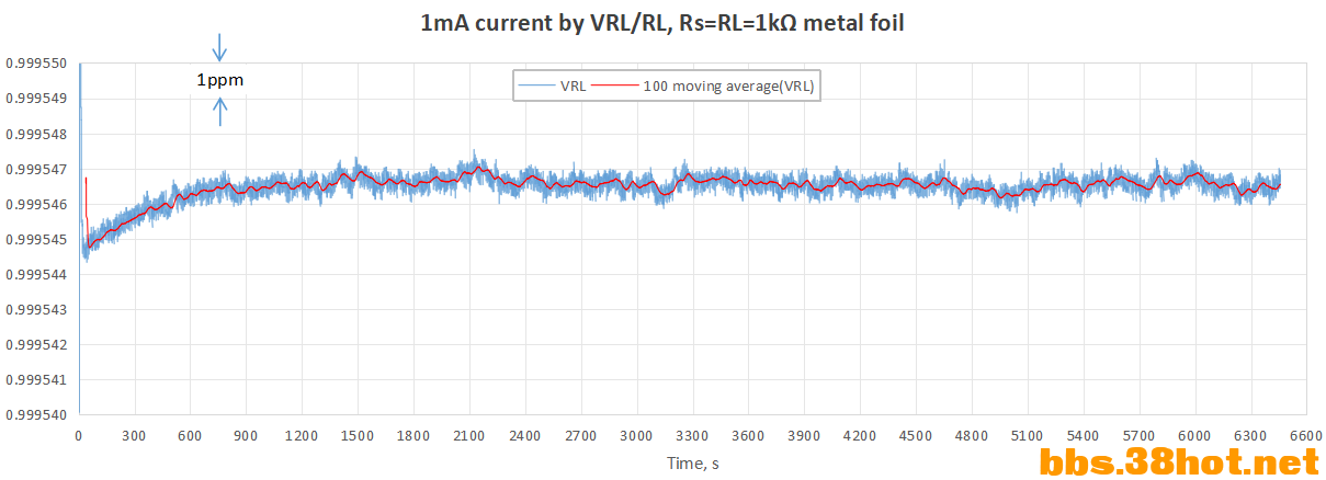

先焊好Rs=RL=1k测试1mA,同时应该换成电池供电这样表对被测电路的影响可以忽略,如果用交流电源供电,应该负表笔接地或接电源。
然后手头正好有80欧的金属箔,换上去电流为12.5mA。下两图为1mA和12.5mA情况下RL的电压。
能够看到,局部噪声比1V还低,峰峰接近1ppm,这是因为用了1V档的原因。

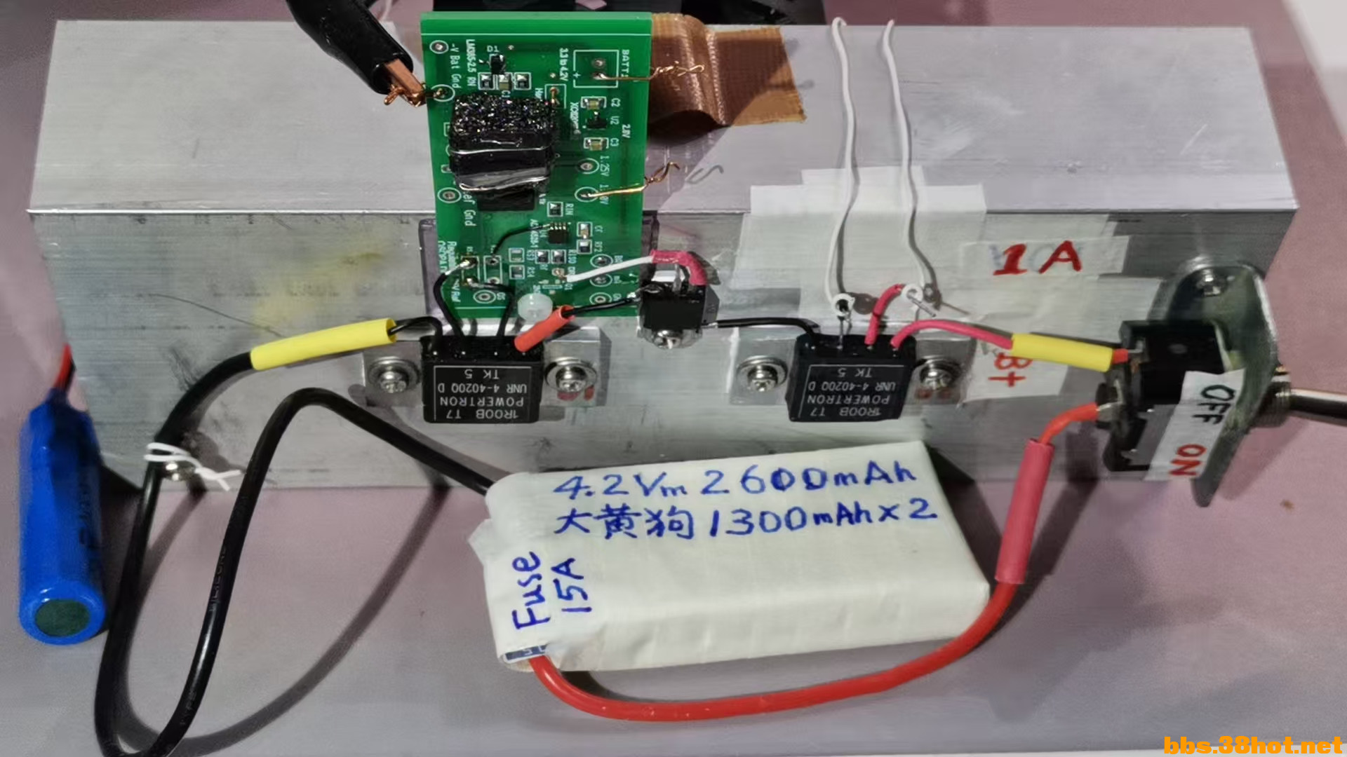

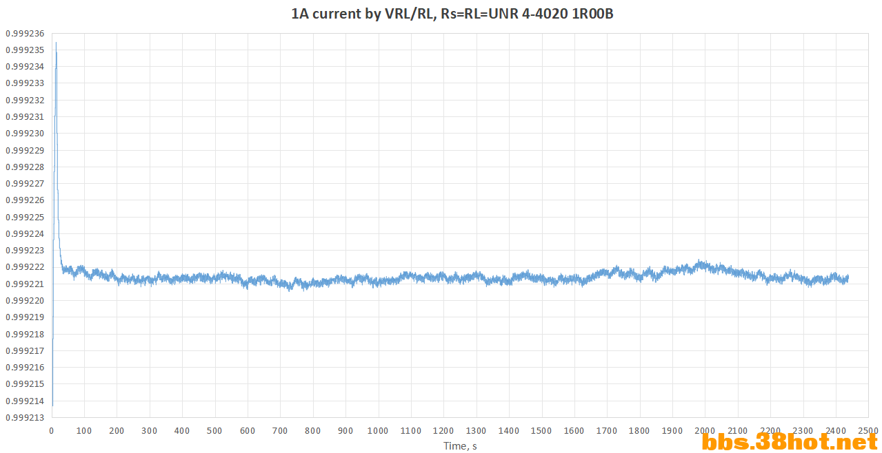

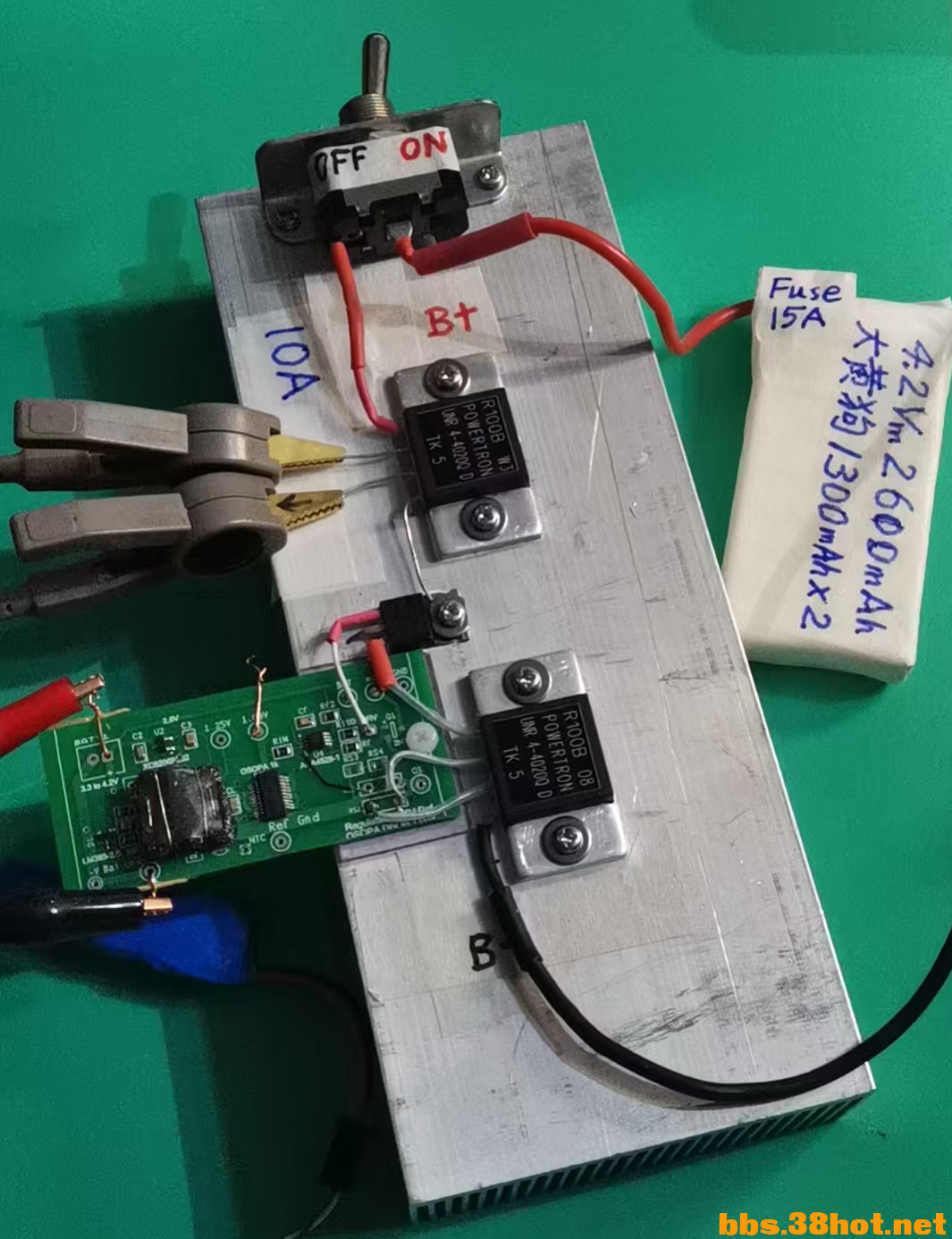

在板电流测试完成后,测试1A恒流源,把板上的Q1、Rs、RL去掉,换成外接的TO220管和UNR 4-2020电阻,三个功率器件装在散热器上。
测试标明,1A稳定迅速,噪声低,与1mA差不多,就是有点波动,峰峰值接近2ppm,这应该属于Rs和RL有温漂的原因,必定耗散1W功率还是有点大。
 楼主| 发表于 2025-9-23 17:20:00 | 显示全部楼层

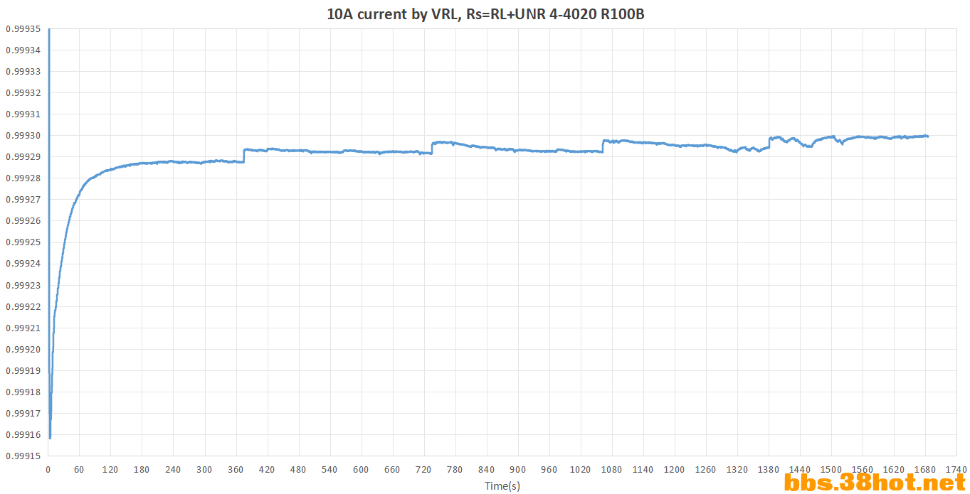

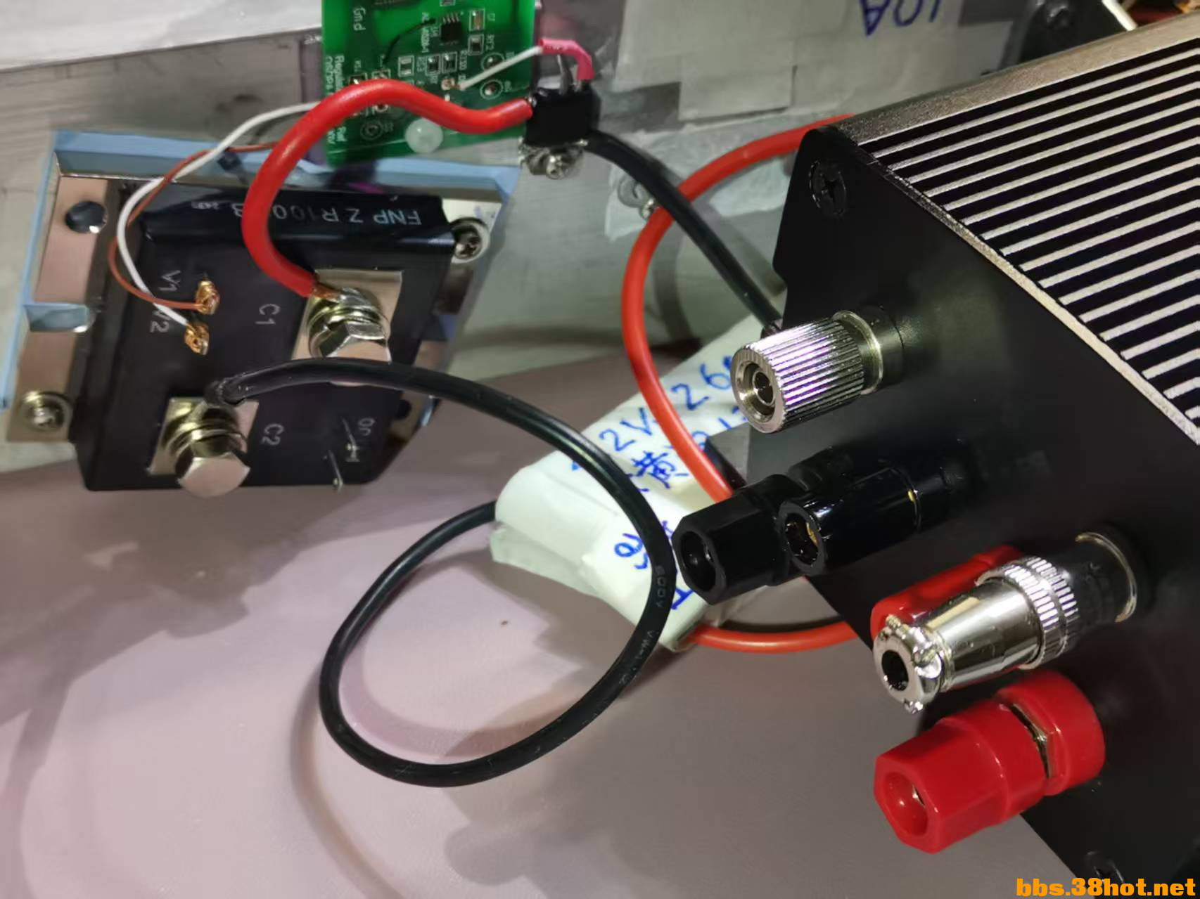

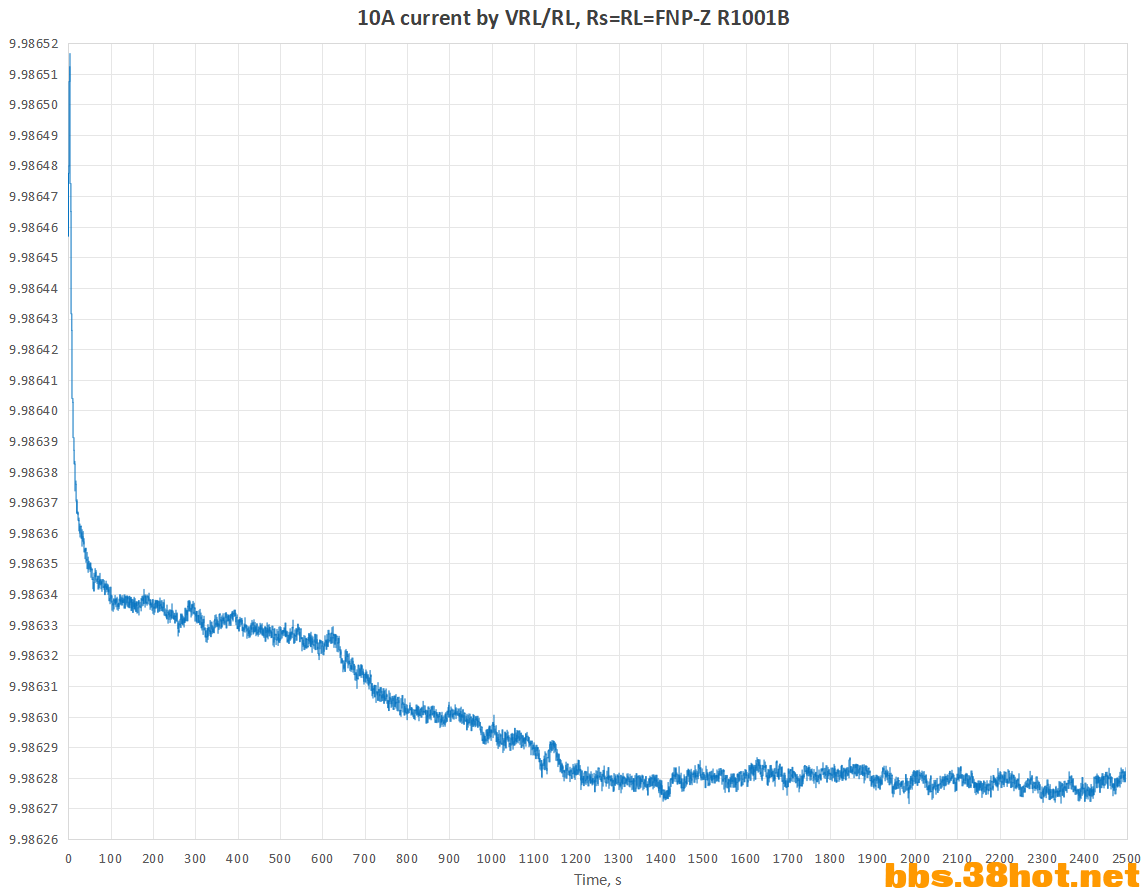

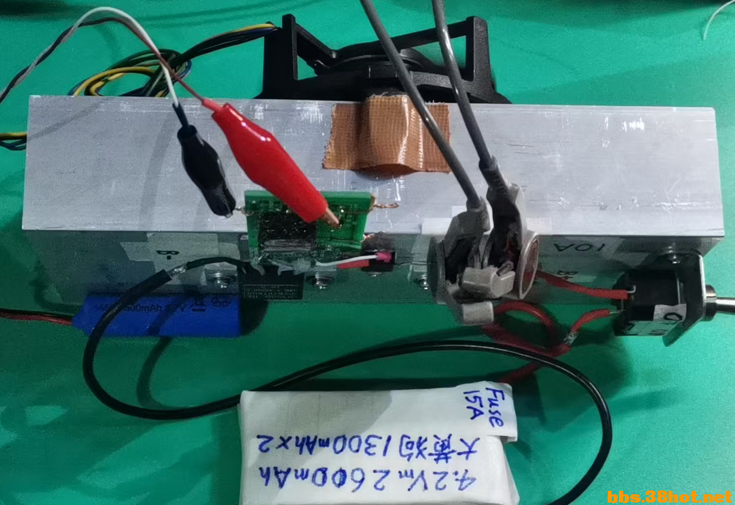

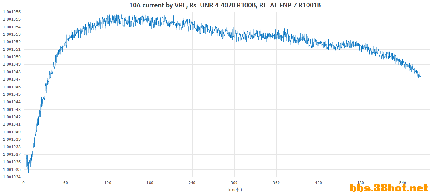

然后测试了10A,硬件类似,只是把Rs和RL换成了同规格的0R100,这样电阻功率达到了10W,距离极限50W已不太远,总功耗有37W,散热器后面加了风扇
从DMM7510的显示看,短期噪声还是说得过去,峰峰不到2ppm。但是看整体还是波动比较大,曲线有反向跳水并缓慢恢复,后来确认是RL的问题
把RL换成AE FNP-Z R1001B,跳水消失,只是曲线低头,大概率是Rs的问题。
10A的最后把Rs和RL换成AE FNP-Z R1001B,其中RL已装盒,另一个Rs简单的固定在散热器上
曲线开始的部分也不好,20分钟后才基本稳定,好在短期噪声比较低,说明电压源没有问题。

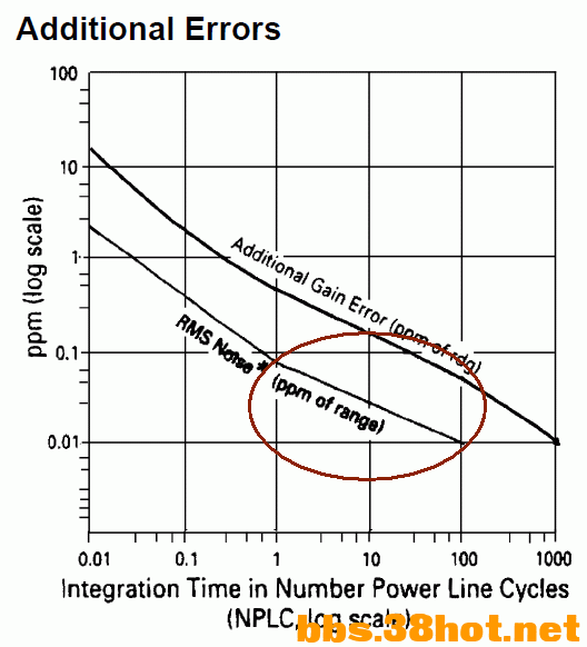

测试周期与噪声
前面提过,测试用NPLC=5并交流电同步,这样测试周期为0.36秒。
实际是NPLC-5时真正的测量周期只有0.1秒,其余的0.26秒用来自动0和同步。
对于低噪声测试常用3458A取NPLC=100,这样整个测试周期为4秒,其中2秒测试、2秒自动0点。
有个统计规律:相同条件下测试周期越长噪声就越低,噪声与周期的开方成反比。即加入0.1秒周期噪声为1,那么1秒的周期噪声就是0.316,10秒的周期噪声就是0.1。 3458A_noise.png
因此可以推得,DMM7510 PLC=5的测试周期是3458A PLC=100的1/20,因此噪声是4.4倍的关系,即用3458A PLC=100噪声会是1/4.4。
这样,按照后者,上述1mA的噪声峰峰值就是0.3ppm,妥妥的亚ppm。
难怪下述参考资料1中测试用了3458A NPLC=100。

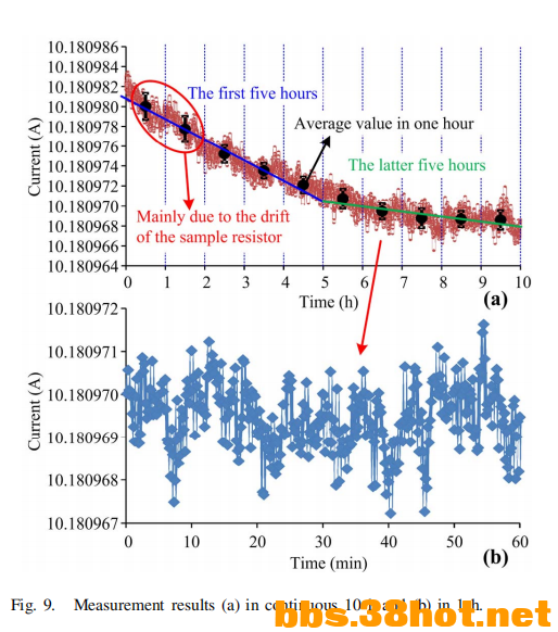

参考1,10A高精度恒流源小时稳达到0.1ppm
国家院的文章,基准直接用Fluke 732B的1.018V,Rs和RL都是从Tinsley定制的50W 0R1,
测量用3458A NPLC=100,实际噪声峰峰值为0.5ppm,0.1ppm为rms值。
A 10-A High-Precision DC Current Source With Stability Better Than 0.1 ppmh

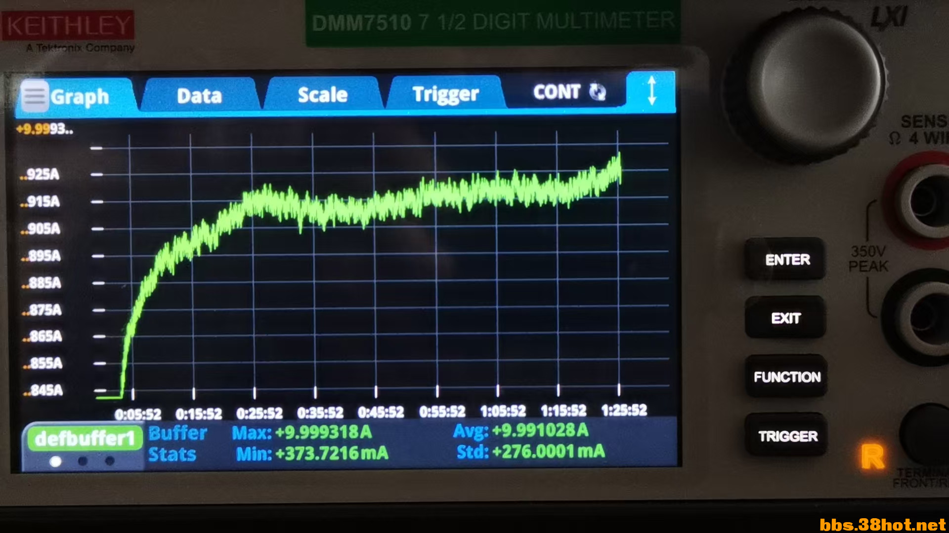

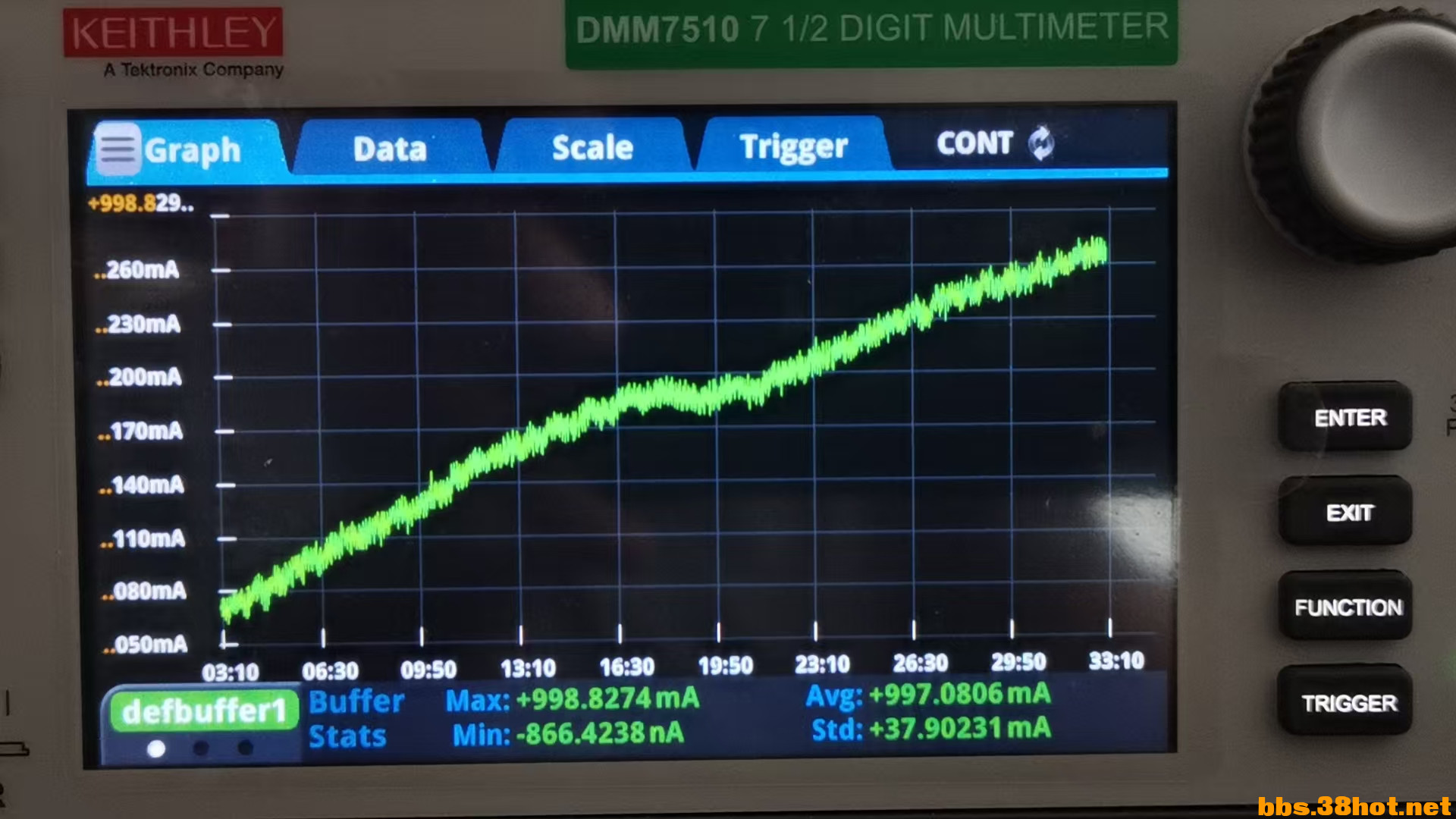

大佬能用7510电流档直接看看1A和10A短稳数据吗?想看看7510的电流档能稳定到什么程度。
正好我也想看看。
1A初步稳定时间>33m,头33m变化约+28ppm
10A初步稳定时间26m,头26变化约+70ppm
测量前万用表、模块包括Rs(1A用UNR 1R,10A用FNP-Z R1001)已经预热并已进入温度均衡状态,测量时用万用电流档表笔替代RL。

U2往左的部分仅仅是为了给REF7012提供一个干净的电源?
发表于 2025-10-7 20:56:30 | 显示全部楼层
U2 左边那部分应该是恒温电路。

恒温电路部分没看太明白,RH是发热电阻,与AZ432相连的那个NTC是测温。电路最左侧的那颗NTC是什么功能?标注的NTC接点需要接到哪部分电路上?
发表于 2025-10-16 18:39:17 | 显示全部楼层
zhengrob 发表于 2025-10-16 13:32
从EEVBLOG那边看到楼主大作,特来学习一下。
恒温电路部分没看太明白,RH是发热电阻,与AZ432相连的那个 ...
应该是接到外面监测温度的, I guess
温度监测,应该是这个意思。
