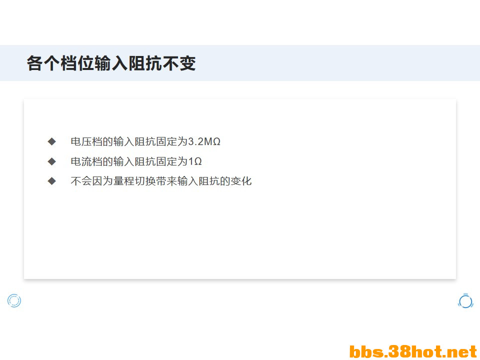

有显示正面抠图_副本.jpg 好像输入阻抗不高,只有3.2M,这样的设计目的是什么?

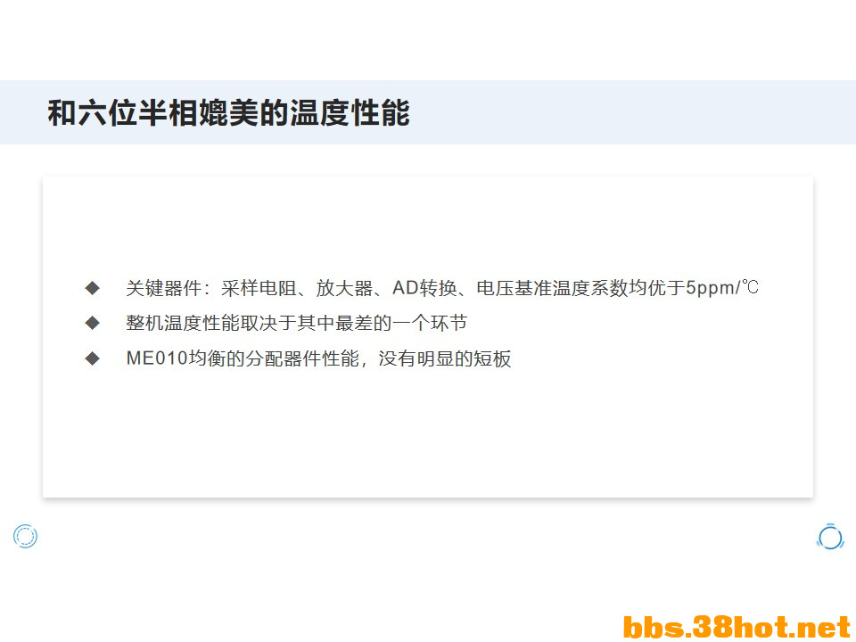

这个表使用的基准是ref5040,比较一般,矿坛有人改用lm399,效果不错,
 楼主| 发表于 2025-9-17 11:17:08 | 显示全部楼层
看了下温飘,5ppm,差了些,勉强做5位半的基准,和不恒温的国产2DW二极管相当
发表于 2025-9-17 11:42:14 | 显示全部楼层
不仅仅是温漂的问题,稳定性也差,噪声大。
