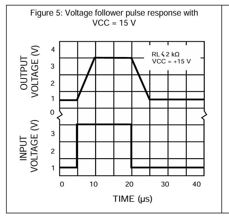

压摆率是什么?压摆率是衡量运放输出端电压变化“速度极限”的关键指标。如果输入信号要求的变化速度超过了这个极限,输出波形就会失真变形。
以下是LM358DT的数据手册上的一个图,通过这个图了解一下压摆率的具体表现。
图1 LM358DT电压跟随器阶跃响应
运算放大器LM358DT数据手册上给到的压摆率slew rate为典型值0.6V/us,最小值0.3V/us。该图上所示,在5us时输入脉冲信号,输出信号开始从0.5V爬升,爬升到与脉冲信号一致的电压3V时时间为10us,因此计算出该图所示压摆率为(3V-0.5V)/(10us-5us)=0.5V/us。输出信号的波形失真是因为输入信号要求的变化速度为无穷大,超过了这个运算放大器的“速度极限”,因此造成了OUTPUT波形的失真。

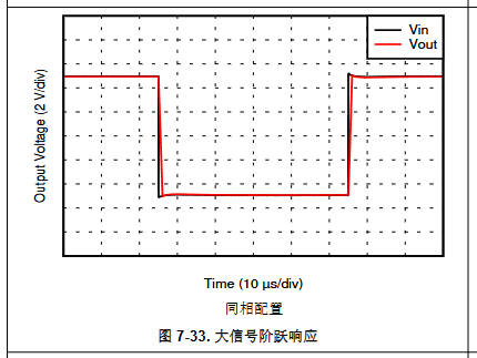

再来看一个压摆率更高的运算放大器OPA182IDR,该运算放大器的压摆率典型值为10V/us。
图2 OPA182IDR电压跟随器阶跃响应
对比该两个波形图可以看出,压摆率高的运算放大器失真程度更低,更接近与输入信号。因此想要更好的还原信号原来的波形,压摆率越大越好。
