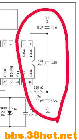

发表于 2025-8-10 19:53:53 | 显示全部楼层
是不是这个?
推荐100k晶振,200的看起来,还是有点快,感觉有点不稳定的感觉

发表于 2025-8-14 01:34:35 38hot手机频道 | 显示全部楼层
xilinmi 发表于 2025-8-10 19:53
是不是这个?
上面这个V+是要接电池+极吗?
发表于 2025-8-14 08:52:30 | 显示全部楼层
lia 发表于 2025-8-14 01:34
上面这个V+是要接电池+极吗?
实测过,接v+或者v-都不影响,虽然感觉比较奇怪,但是它确实启振了
发表于 2025-11-17 21:15:38 | 显示全部楼层
我没接也起了
