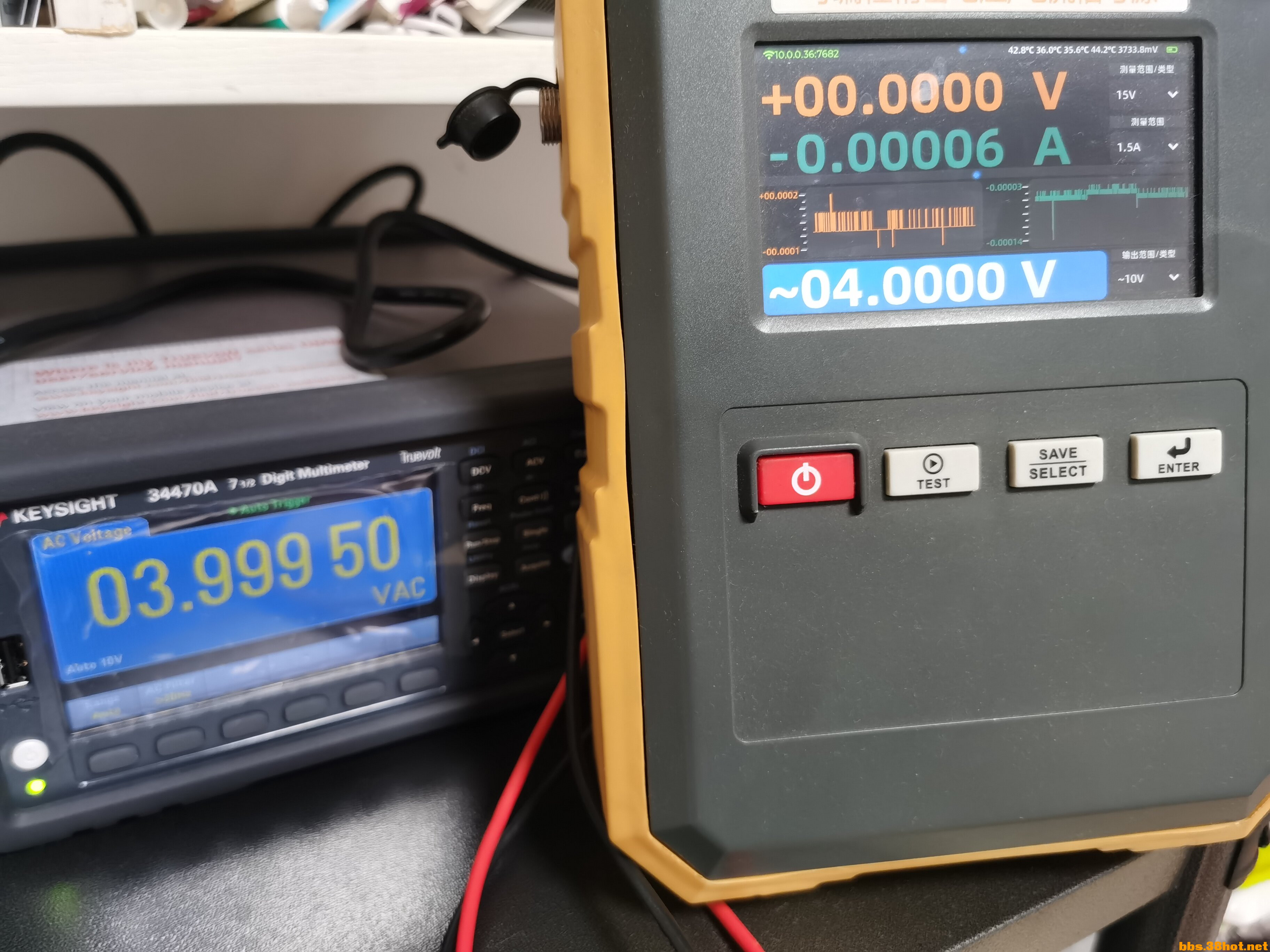

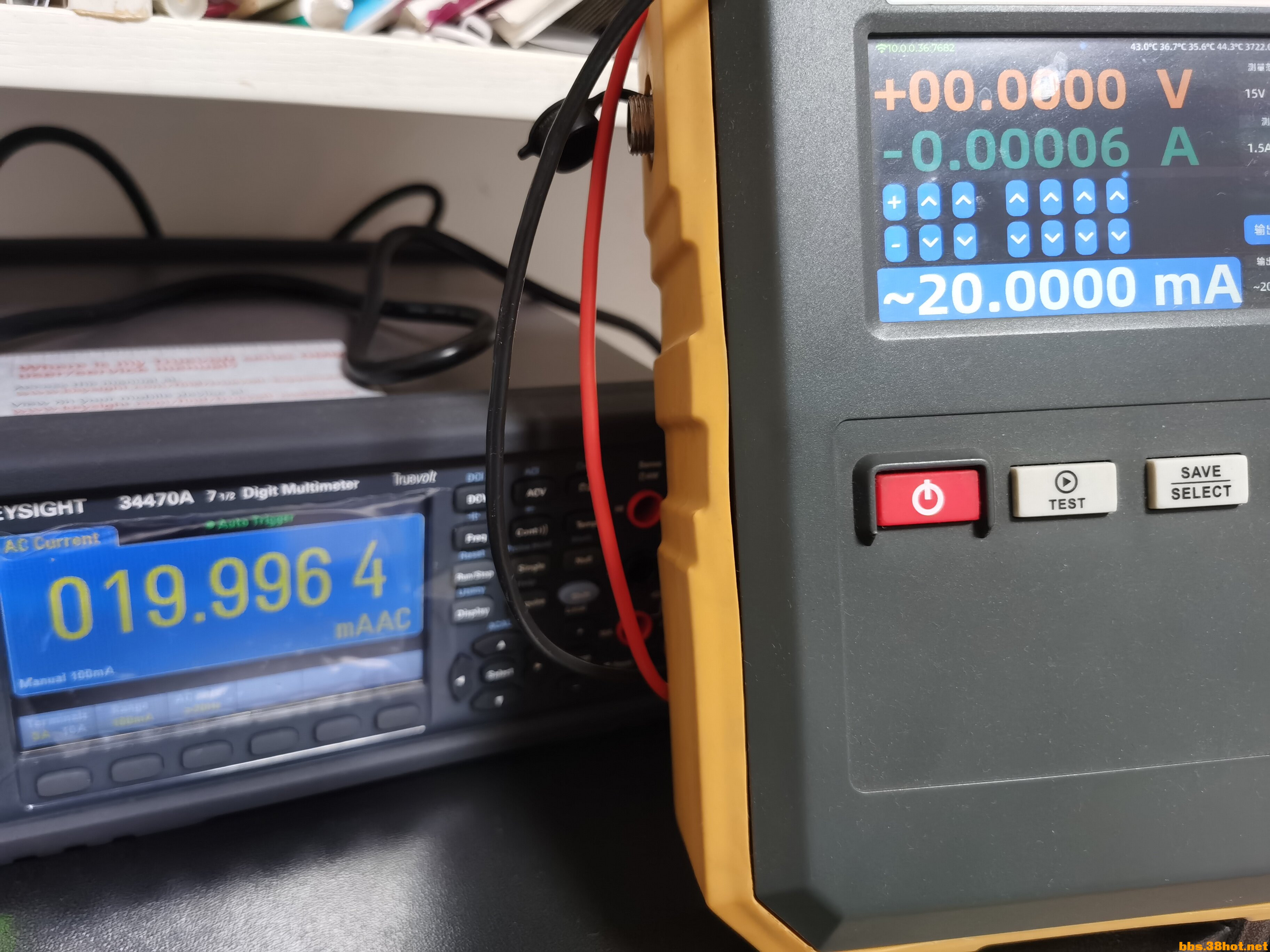

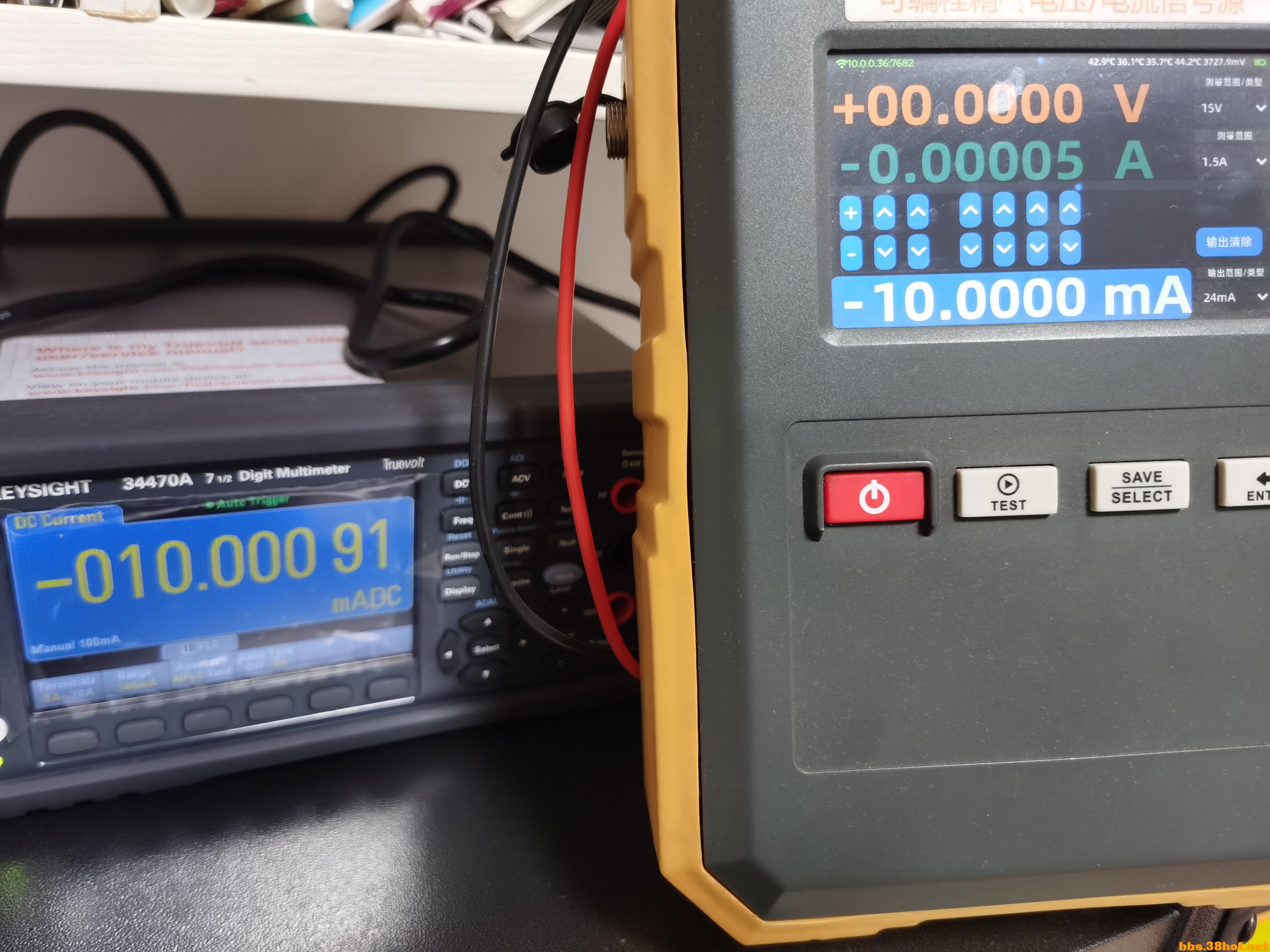

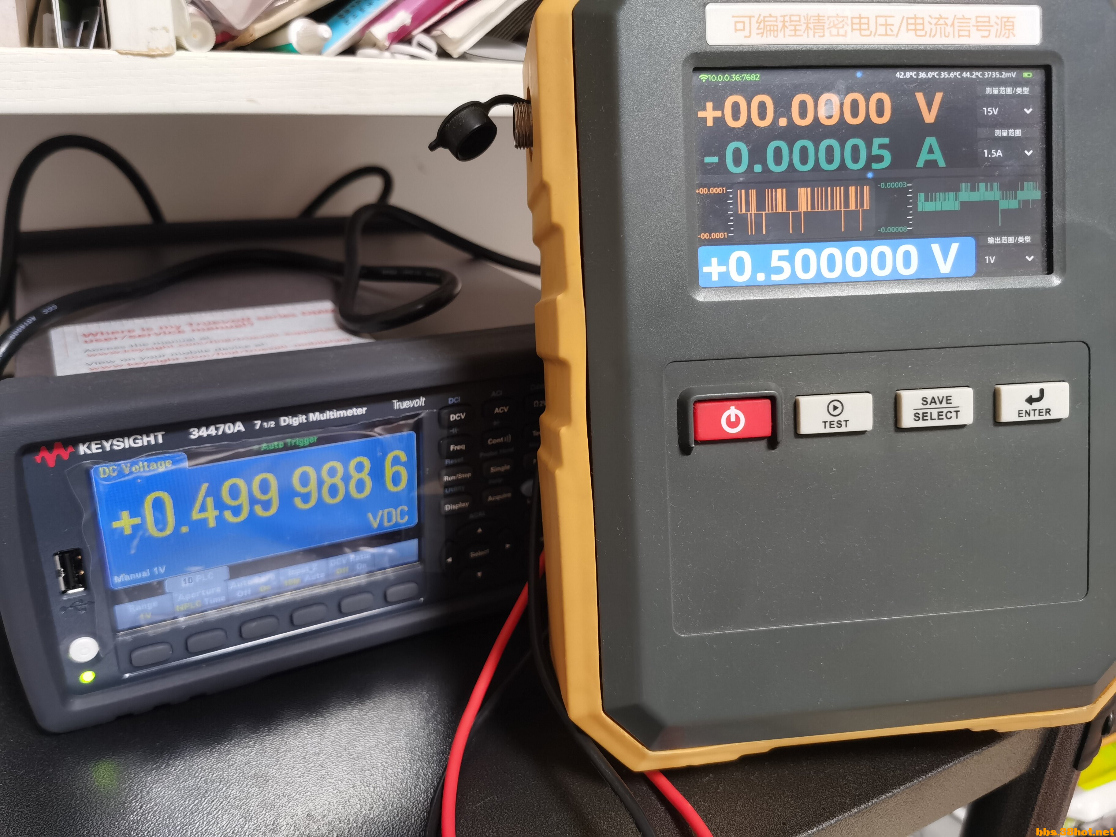

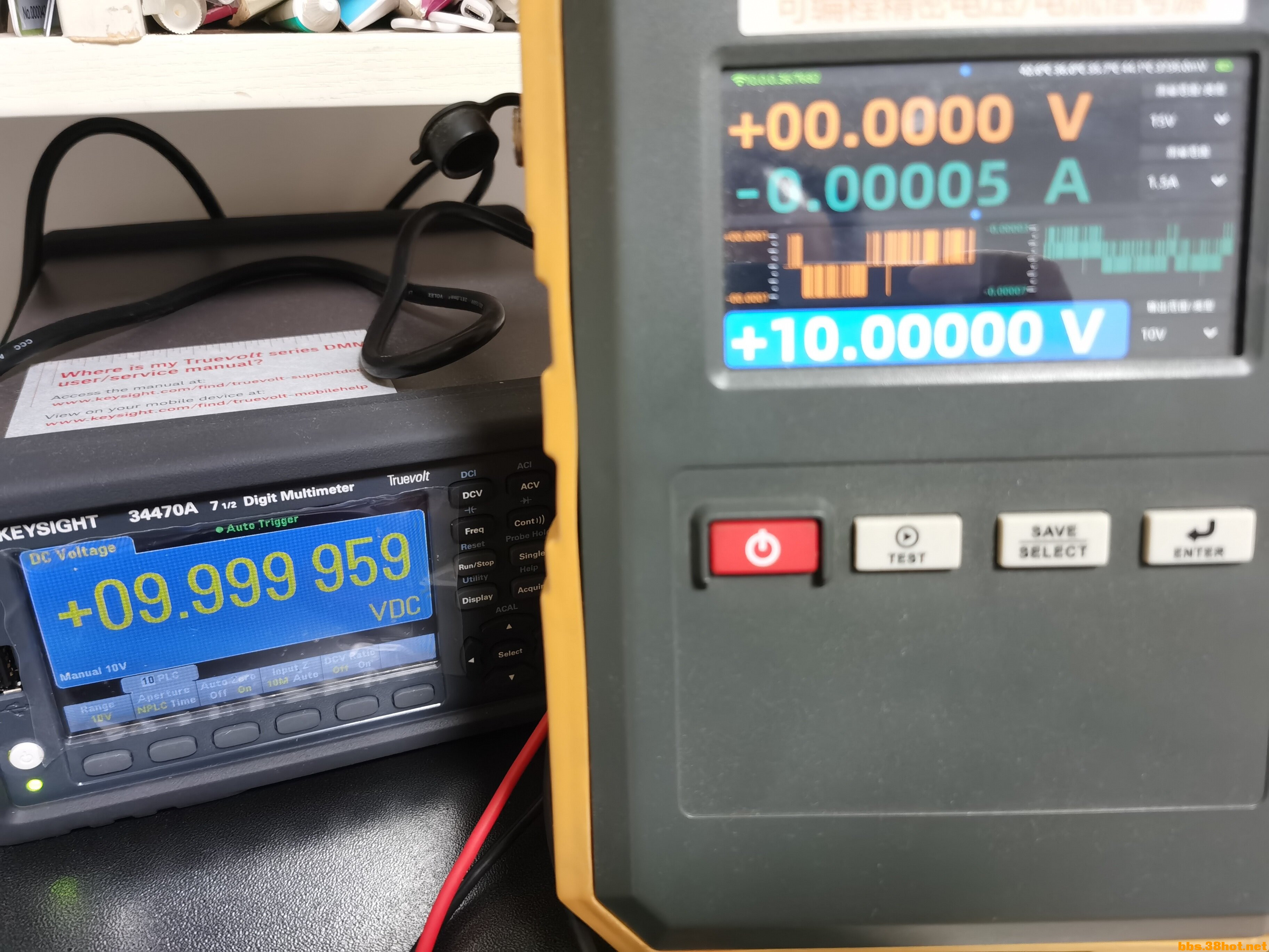

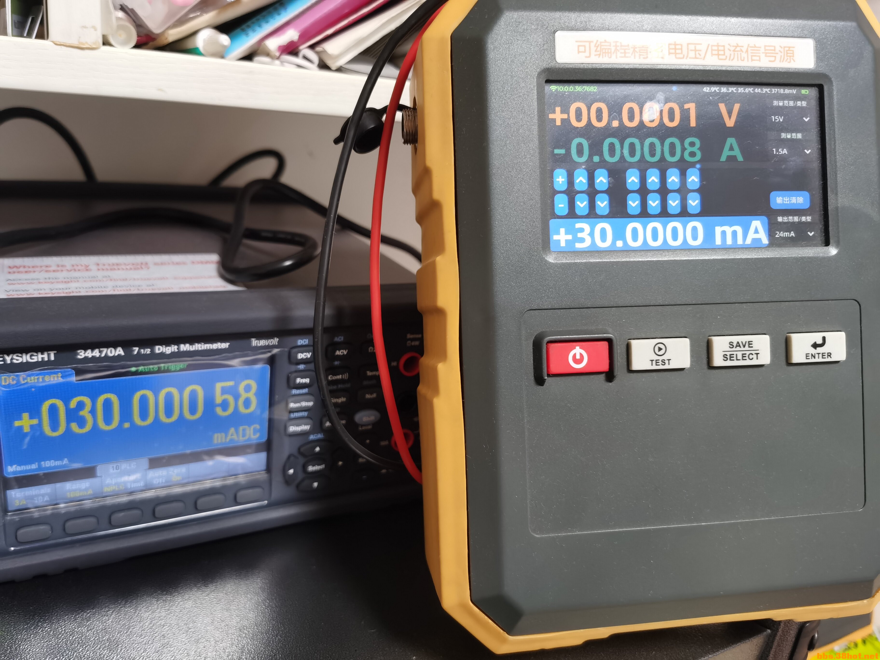

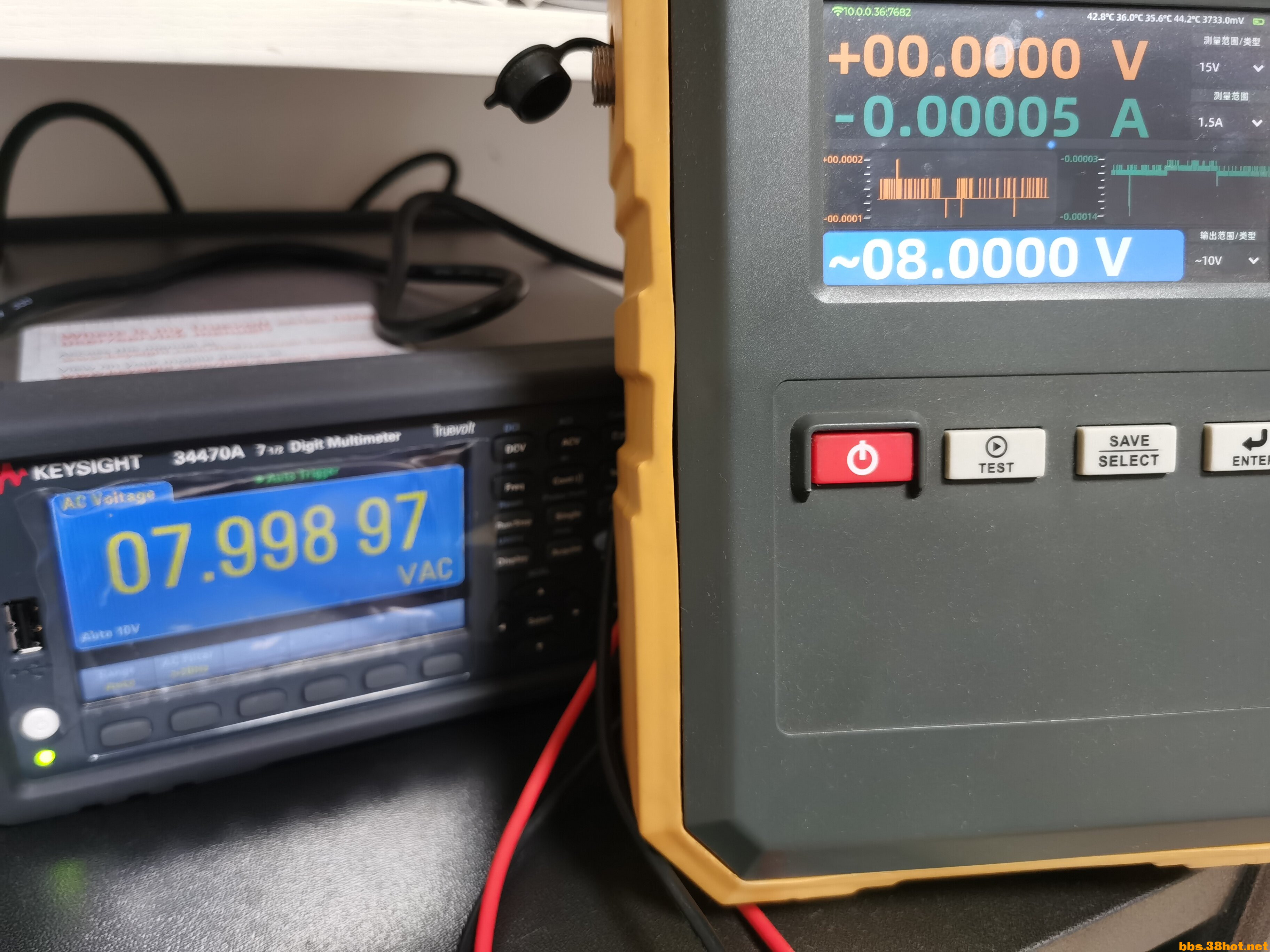

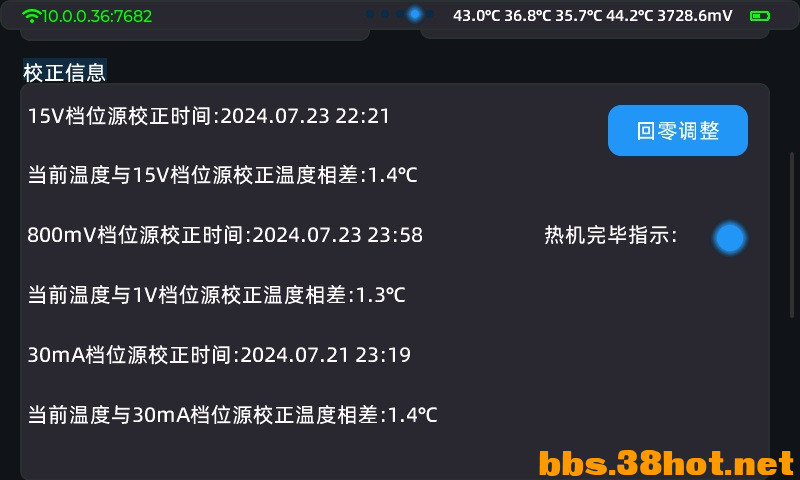

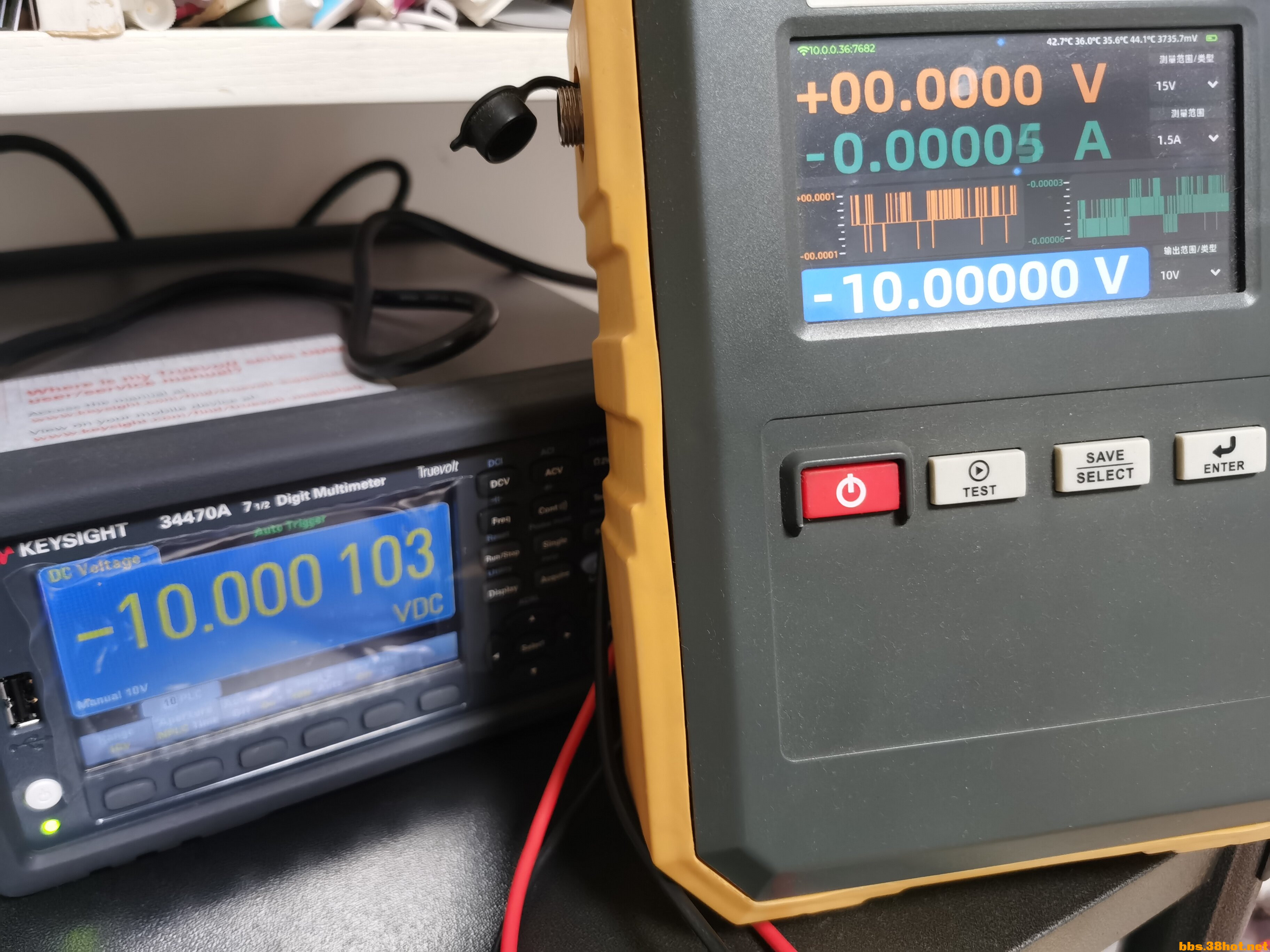

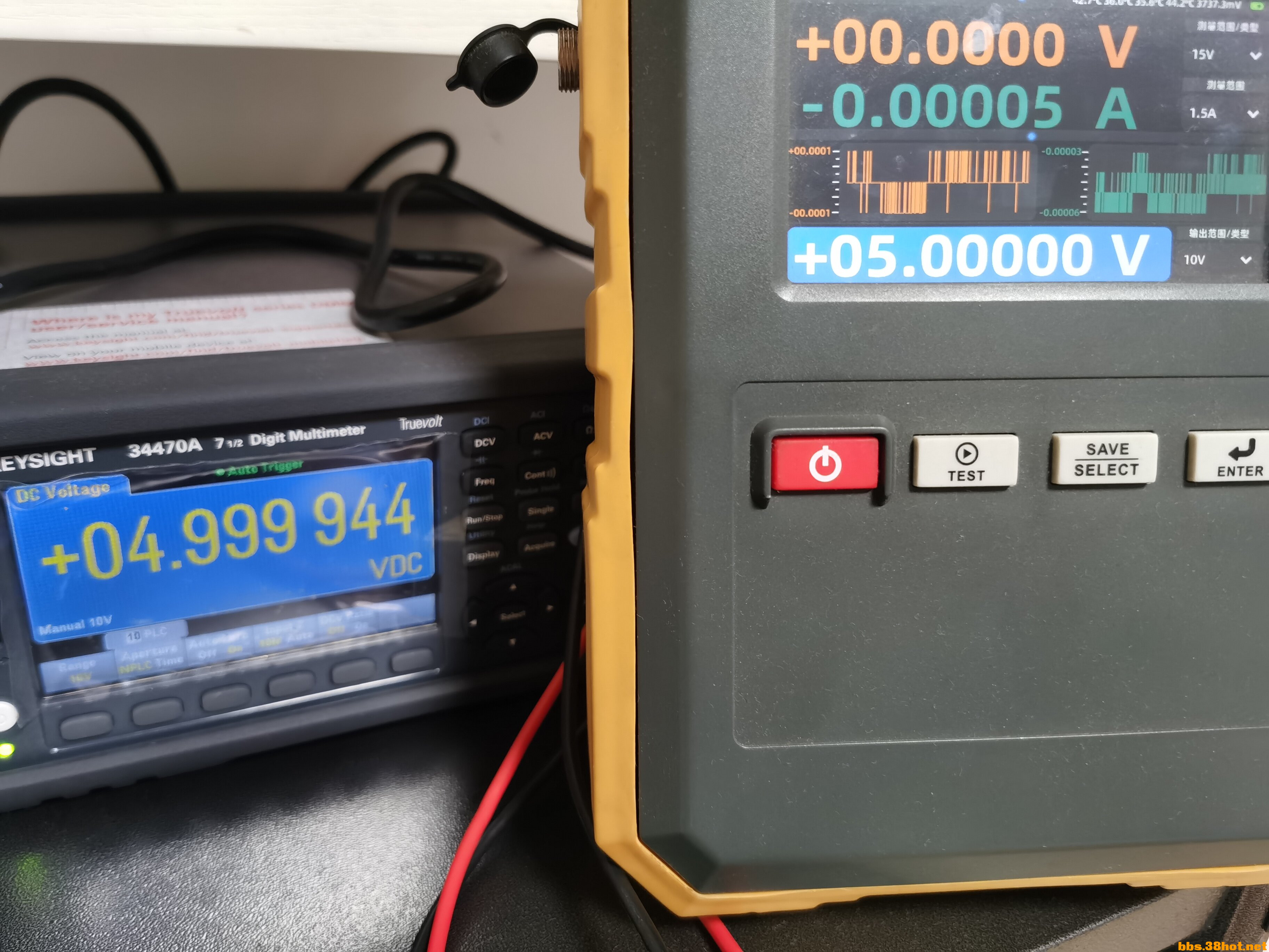

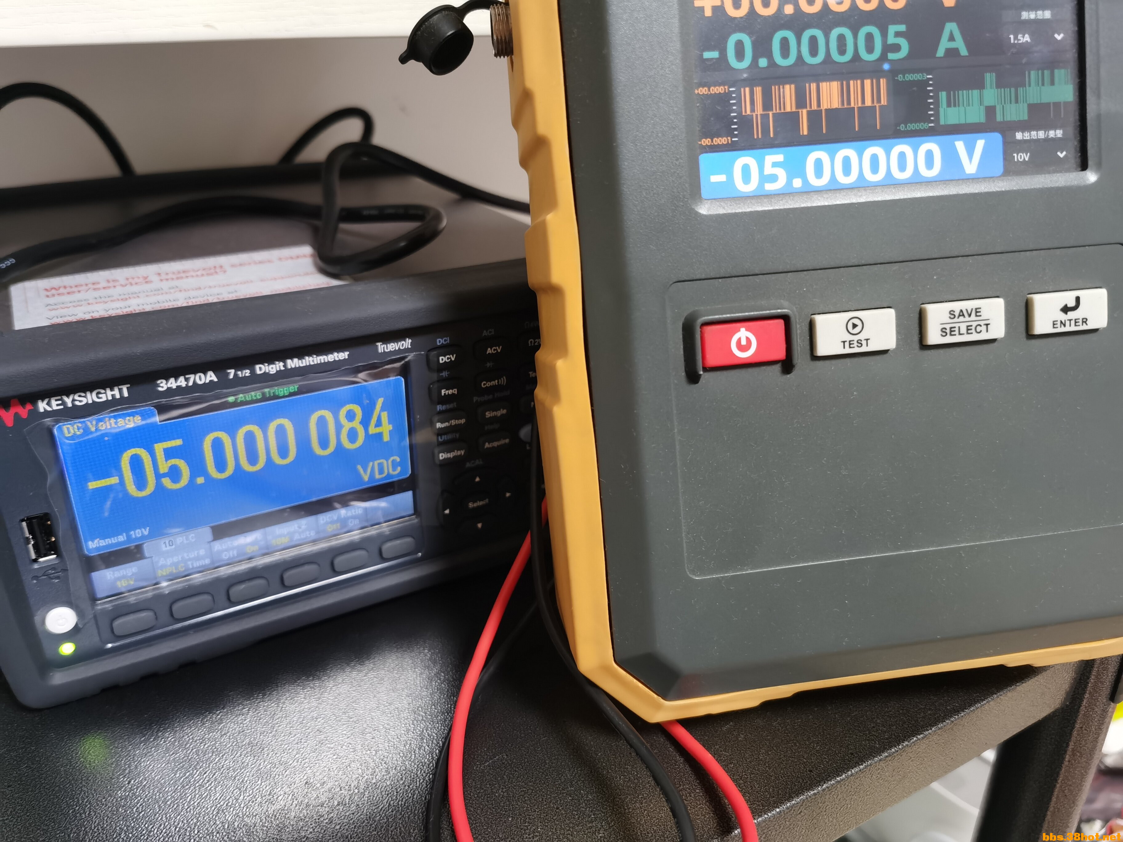

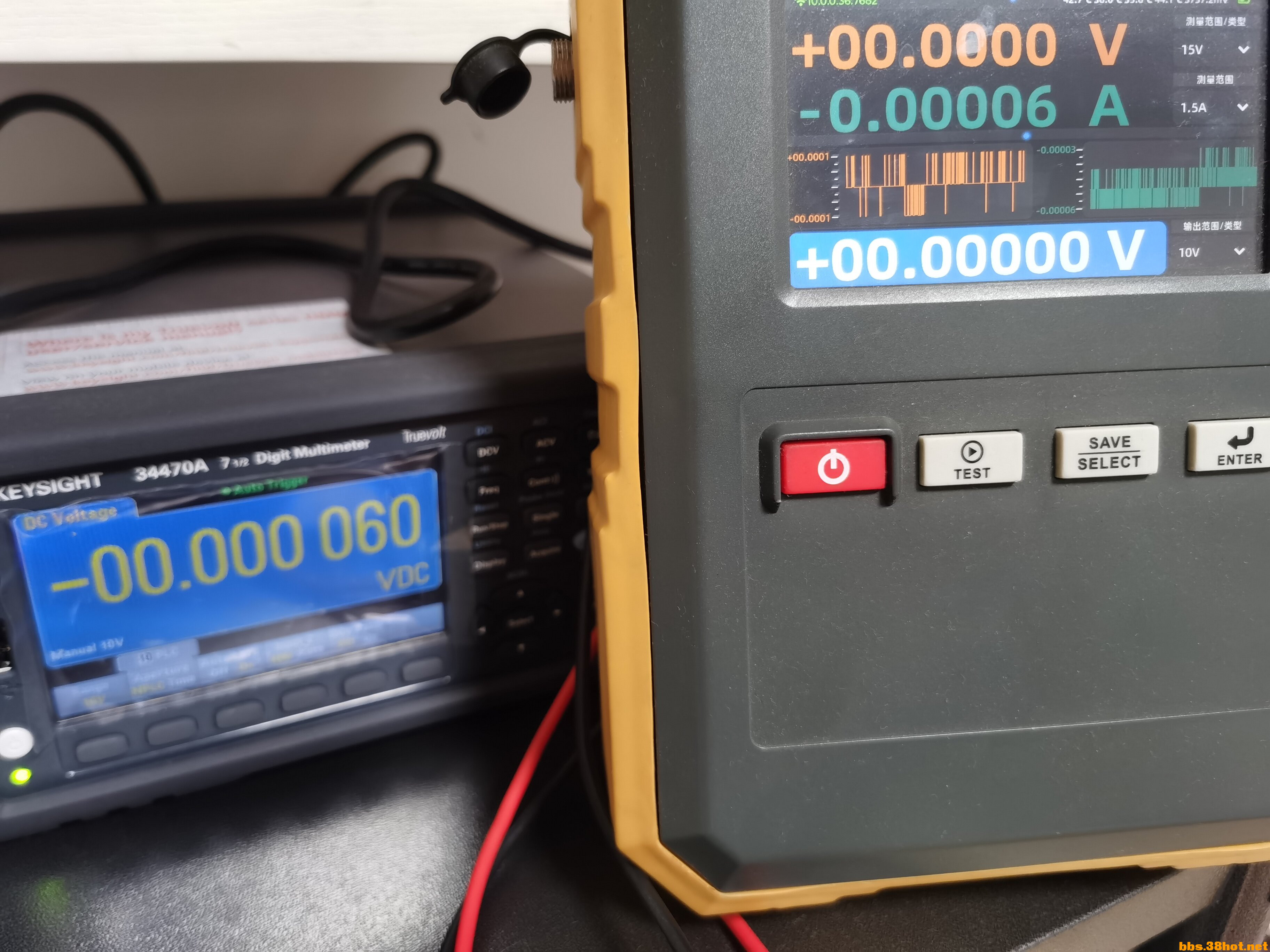

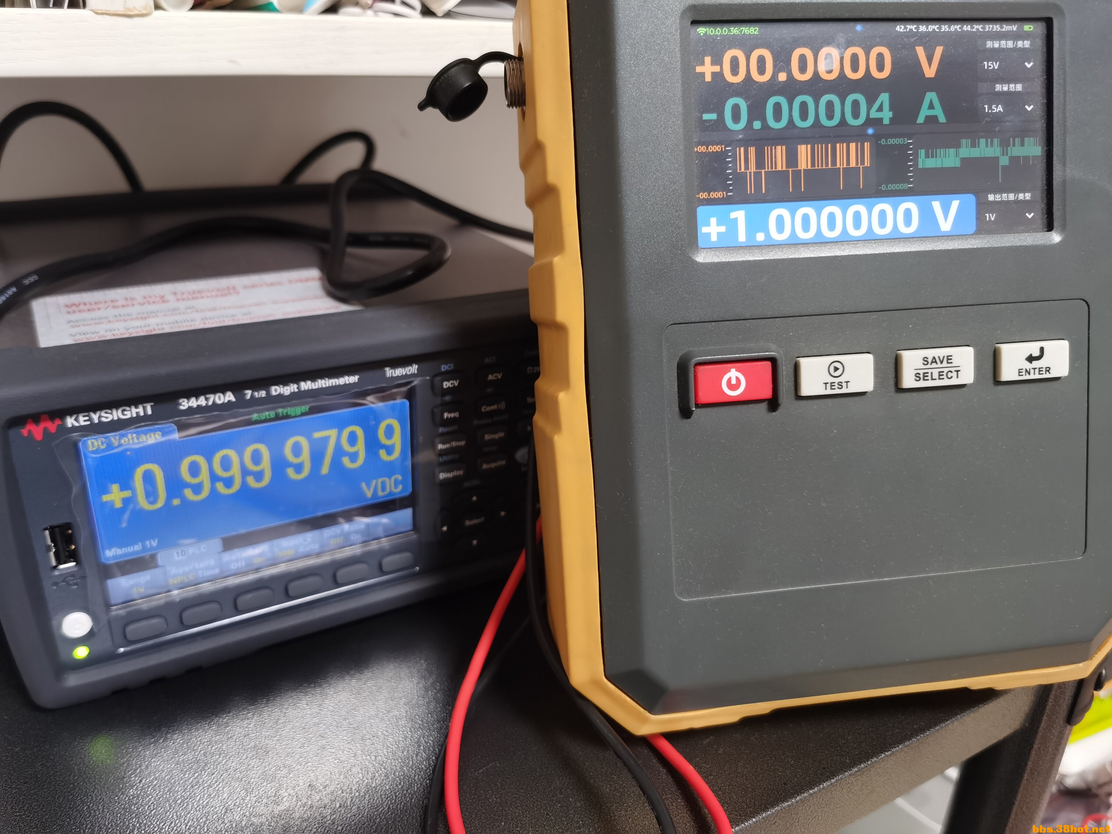

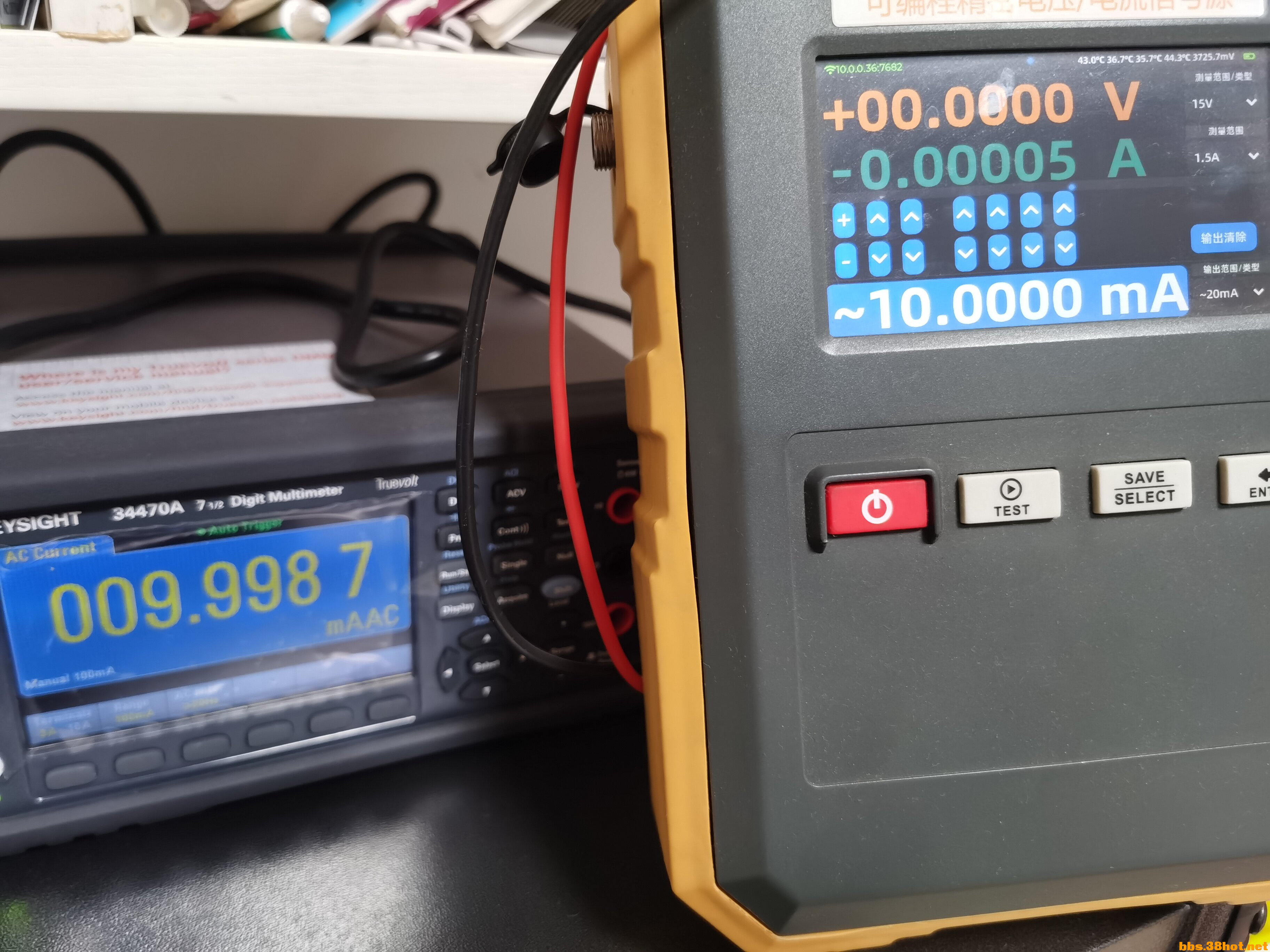

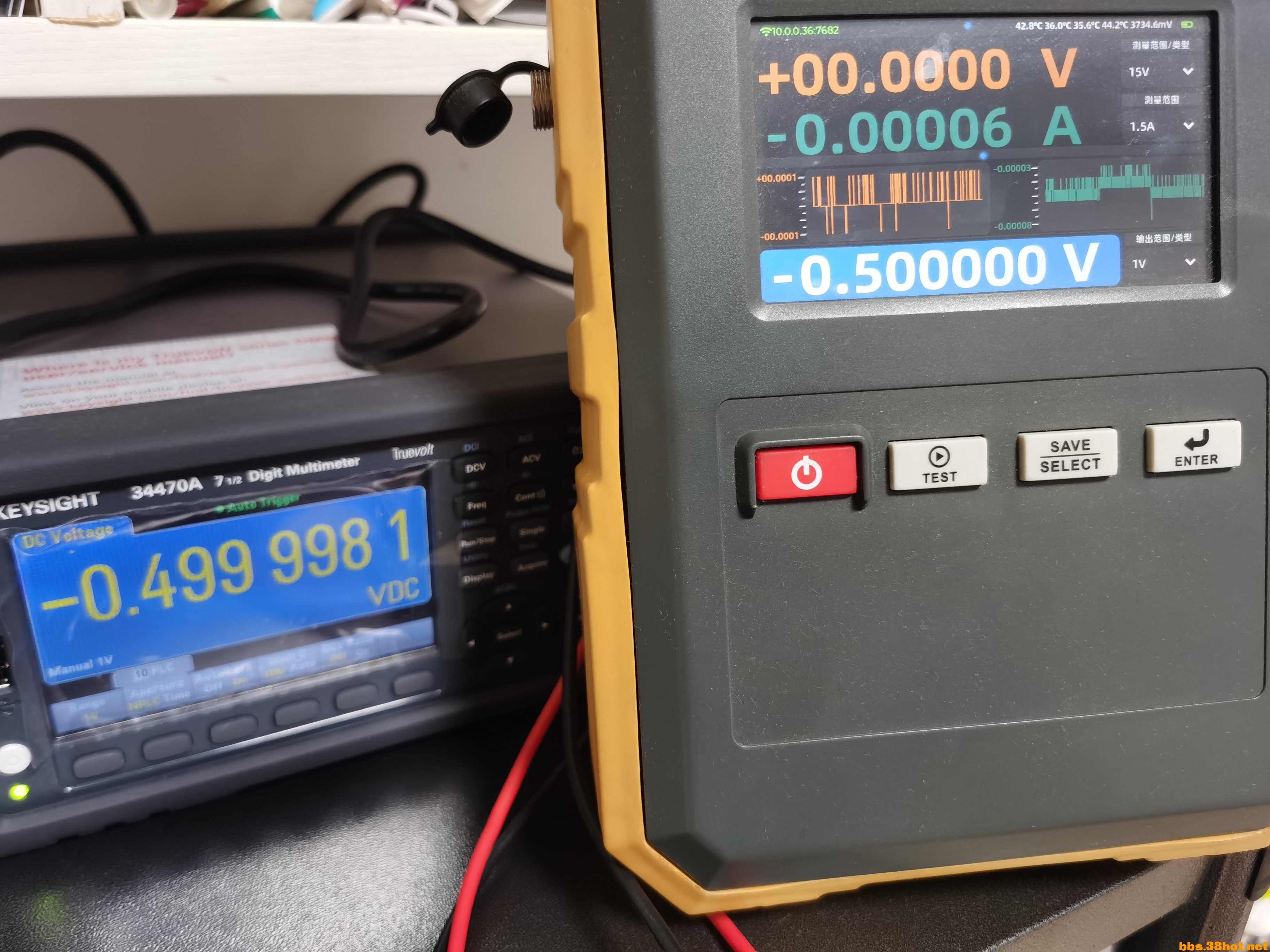

之前在坛里发过自制的信号源,现在源距离校准期将近一年了,今天刚好闲下来看看飘了多少。这不是严谨科学的方法,只是看个大概。先看源的校正信息,校正时间是24年7月23,校正设备当时是用的DMM7510,7510是24年3月份购买的新机。出厂校正日期是24年1月25.

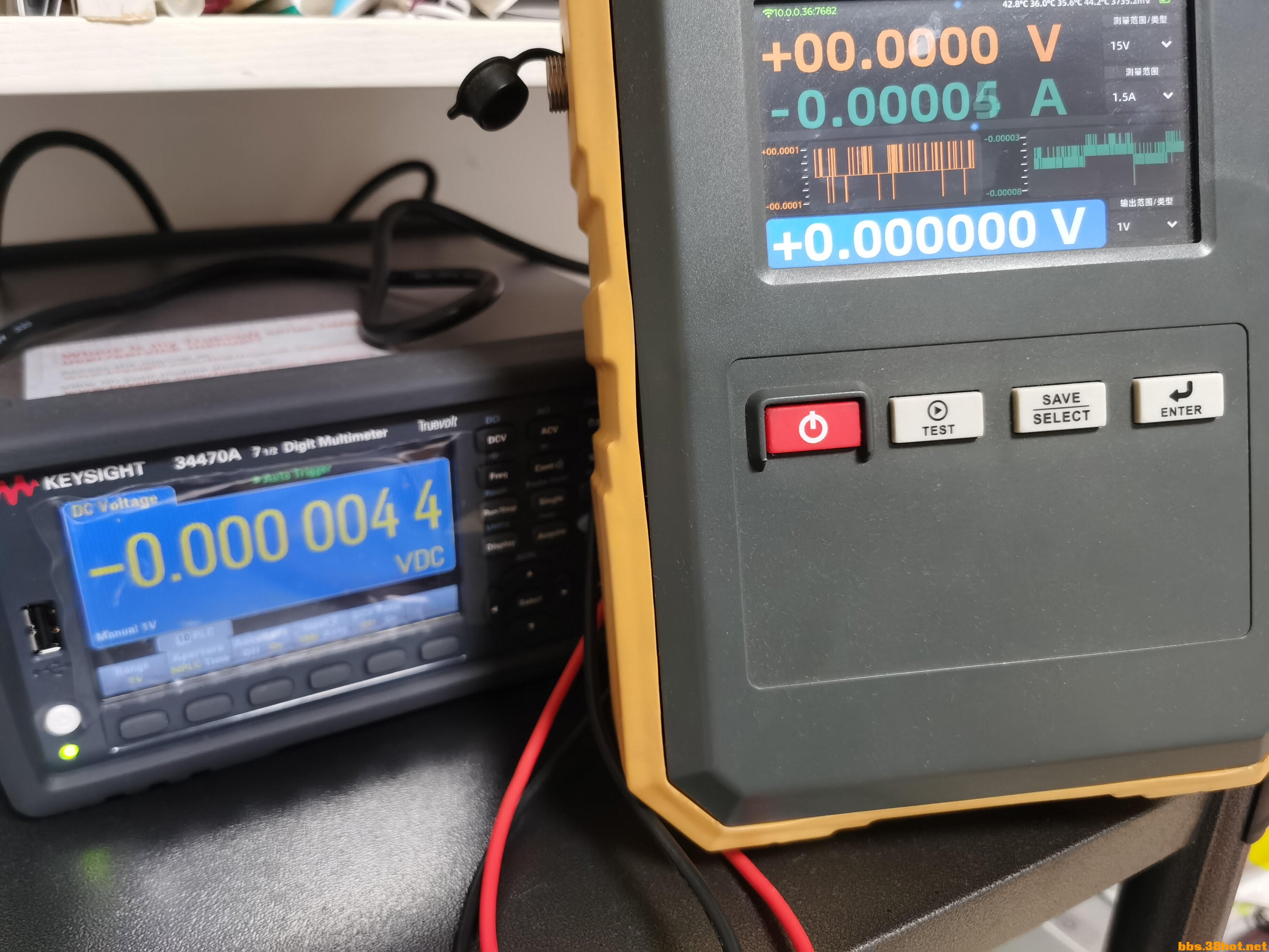

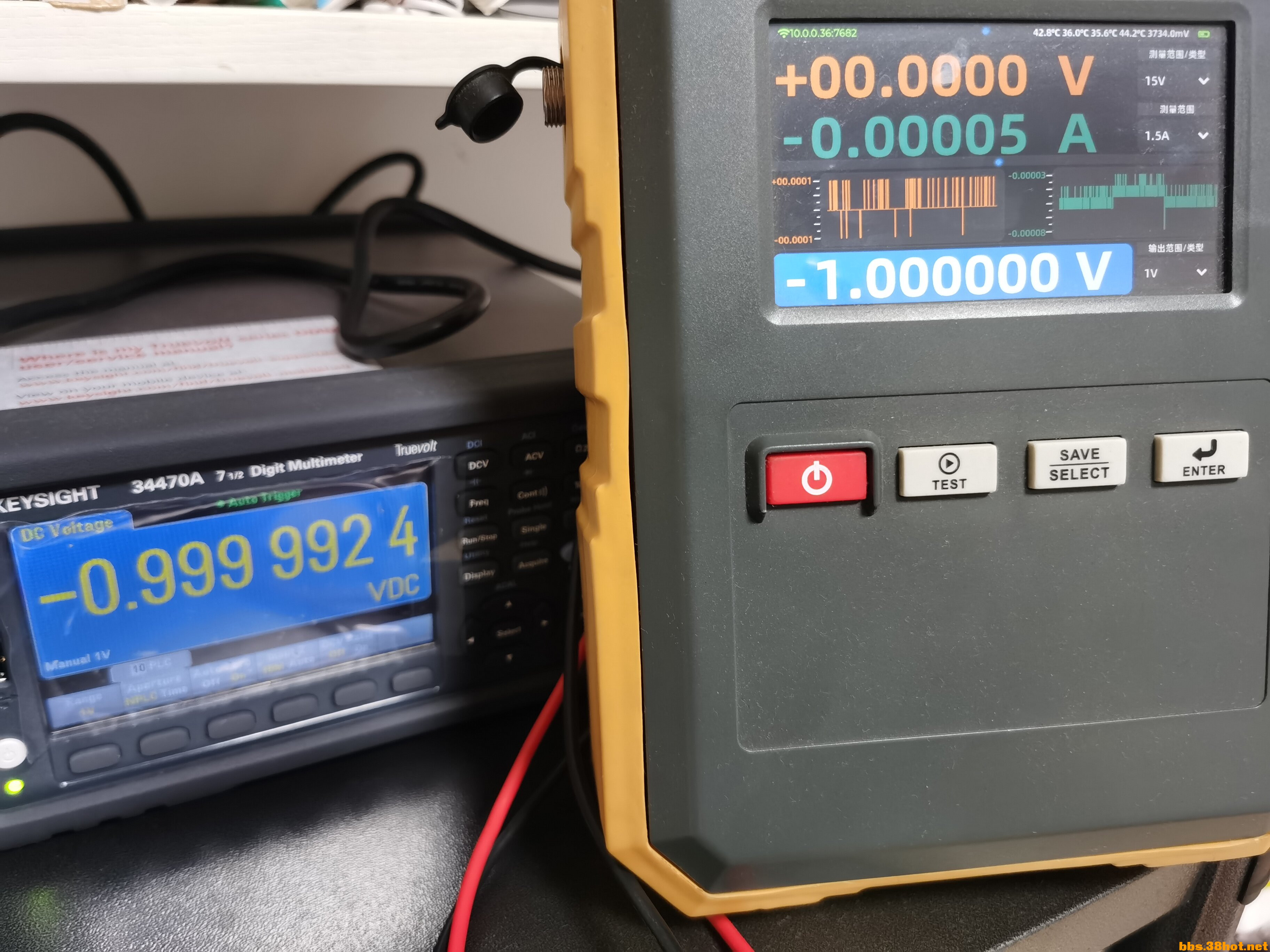

目前测试的设备34470A,25年5月份购买的新机,换货换了一个月,6月底才收到新机。出厂测试是25年4月份的。源直流10V档
源直流1V档
源交流10V档

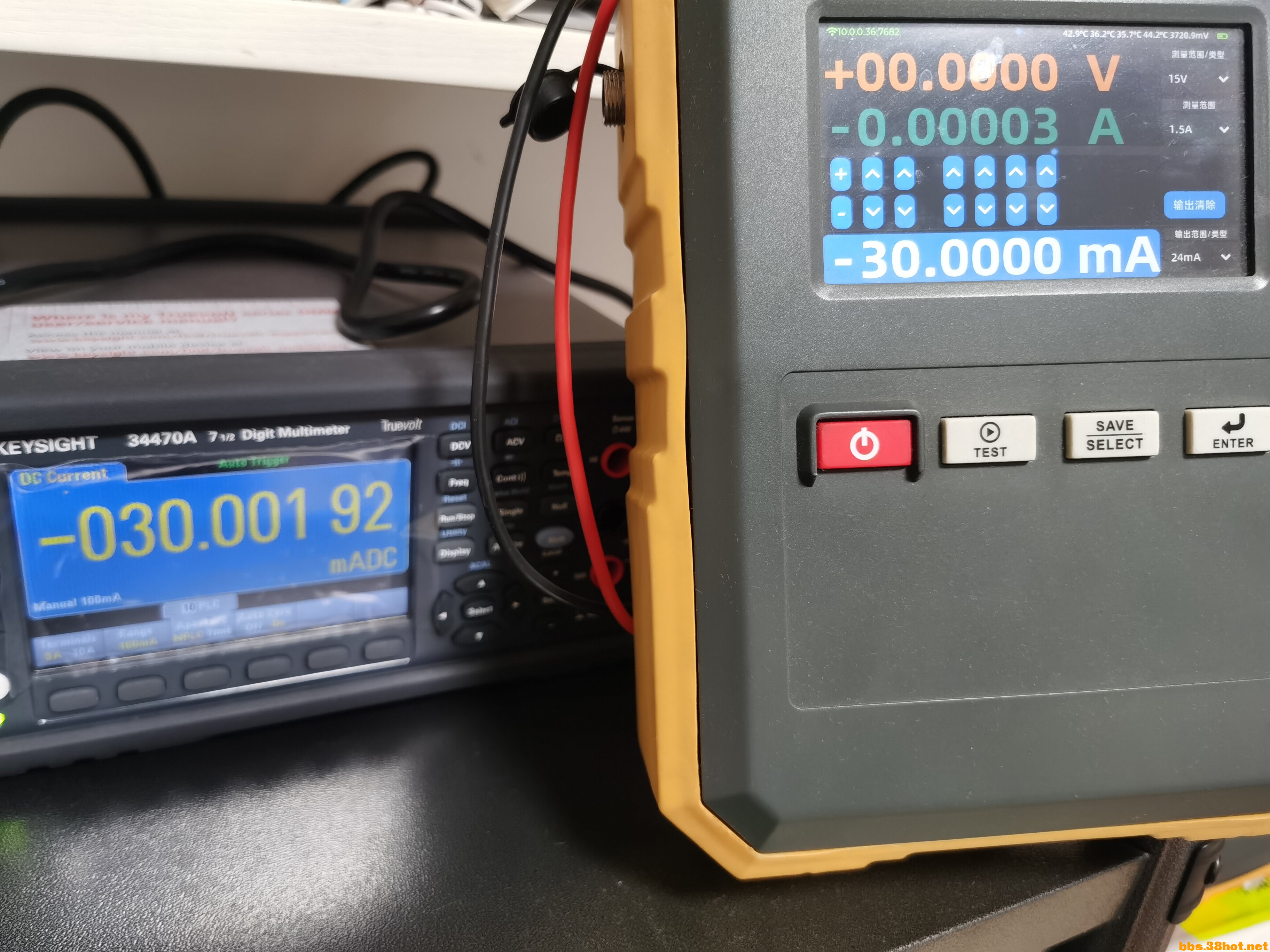

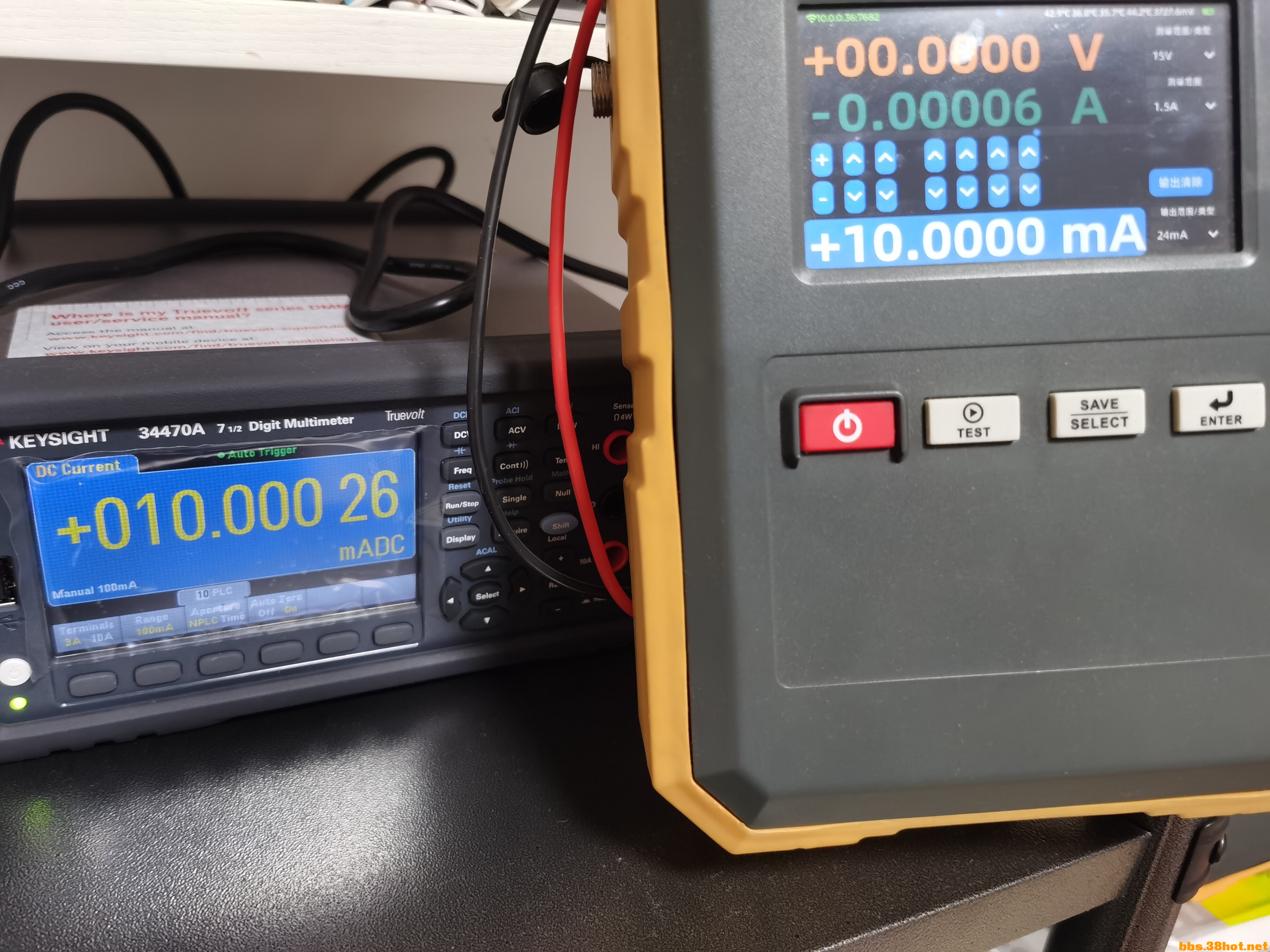

源直流30mA档
源交流20mA档

看了下你的板子,基准用的是399, 但是配套的电阻可能低温漂贴片电阻?不开机放几年,温湿度不太离谱的情况丢不会漂。但是如果一直开机,烤机,可能几个月就漂了。 你可以一直开机半年试试看。时间很快的,一眨眼就几年过去了。。。

我平时用的挺多的啊,电池都换了一次了。我这是用电池的不可能整天开机。用的5PPM的电阻,烘干后打了一层有机硅软胶。刚开始我没打胶,发现不打胶会飘的比较大,同时湿度影响非常显著。打胶还有一个好处,能均温和加速达到热稳定的时间,这是实践过程中发现的。你也可以试试。也可能能减缓老化。但要注意我打的是软胶并不是硬胶。

给你点赞。实践出真理。不过你去看一下成品万用表拆解,核心电阻都是用的陶瓷电阻阵列或者金封电阻,最差也是金属箔电阻,这里面还是有原因的。电阻时特别伺候的

电池供电的设备可以插着充电线一直上电。平时用一用和一直上电烤机 差距挺大的呢。对长稳来说,每天开关机一段时间是最有利的,相当于不断做小的应力冲击,释放应力。

你说的很对,我也觉的你所说这些高级电阻很好,但好东西就意味着贵,我并不追求极致参数,我更想在有限成本里实现勉强可用的参数。所以我才想着在不是很麻烦的情况下怎样降低总体温飘和提高长稳。虽然我目前并不确定这方法有多大效果。我也用金属箔电阻试过,效果远非贴片薄膜电阻可比,其它温飘与长稳不说,就上电稳定时间就是贴片薄膜电阻做不到的。特别是小电流源的采样电阻我是极度拥护使用金属箔电阻的。

电池供电设备我是不太敢一直在无人看守情况下上电。后面可以改一台用变压器供电来试试,我理论知识非常匮乏,我并不了解这样测试是为了什么?结果能说明什么?因为我感觉手持机使用情景基本不可能这样。我的确是每天用一段时间,因为有时候要调程序测试参数。但不知这样竟然对长稳有好处,受教了。
