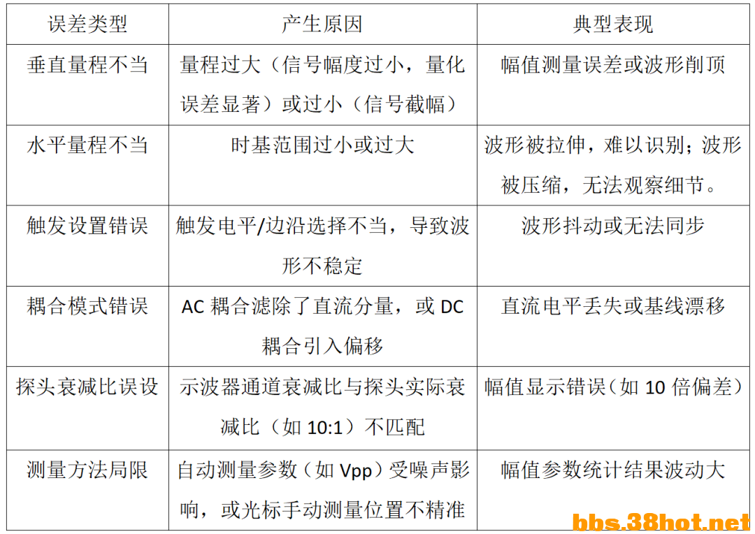

示波器测量误差可能由硬件限制、设置不当、环境干扰、人为操作等因素引起。以下是示波器误差产生的原因及其典型表现:
设置与操作误差
通过系统分析误差来源以及表现,可针对性优化测量方案,提升测量精度。

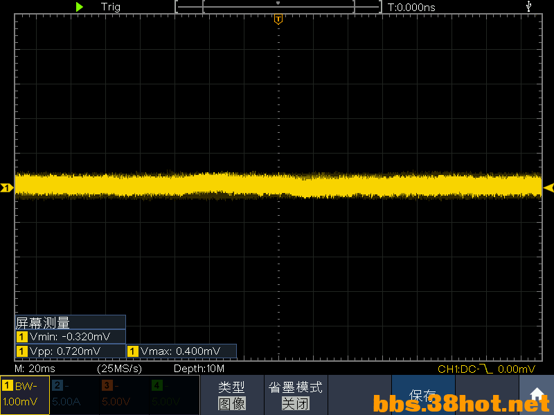

图一为示波器通道一未接任何探头,衰减比选择1X档,悬空的状态下,选择垂直量程为1.00mV/div,测得本底噪声为0.72mV  Vpp。

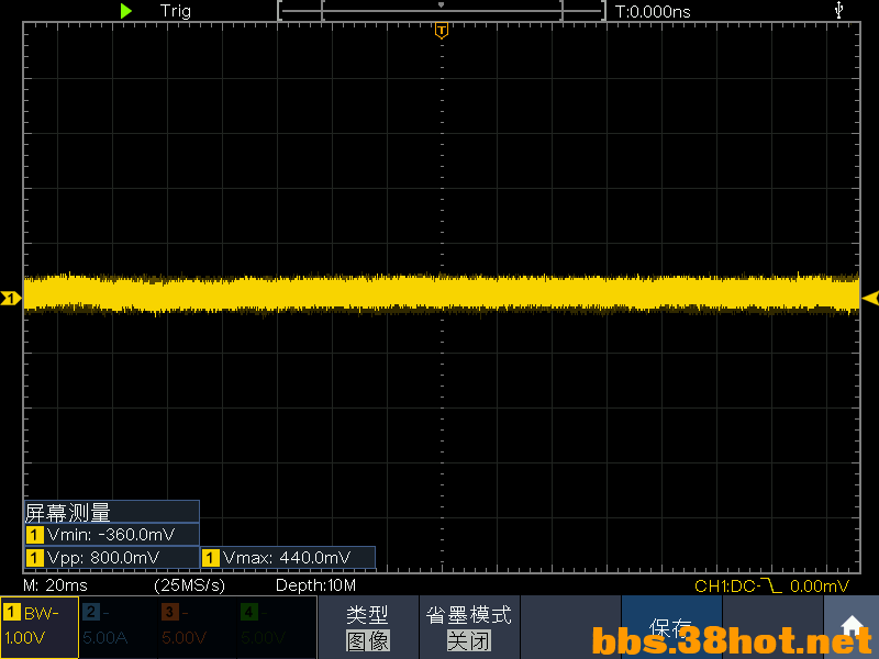

图二为示波器通道一未接任何探头,衰减比选择1000X档,悬空的状态下,选择垂直量程为1.00V/div,测得本底噪声为800mV  Vpp。
造成这种本底噪声放大的原因是衰减器噪声叠加效应:示波器的本底噪声主要由衰减器和前置放大器产生,1000:1衰减比下信号被大幅衰减后,示波器 需要通过增益补偿恢复信号幅度,此过程会将衰减器的本底噪声同步放大,
同样的情况下,选择不同的探头衰减比就会使得本底噪声有很大的变化,本底噪声影响系统测量的结果,这是设置所带来的不可避免的系统测量误差。
知道这个对我们的测量有什么帮助呢?假设我手上有一个衰减比为100:1、1000:1的探头,我不知道被测信号的一个电平范围,那么可以优先选用衰减比高的挡位(1000:1)进行测量,测量结果显示被测信号在衰减比100:1在量程范围内,那么就选择100:1的衰减比,以此来减小本底噪声,使得测量结果更准确。
结论:在量程范围内,选择较小的衰减比本底噪声也会减小,可以在一定程度上减小测量误差。

图三为示波器通道一未接任何探头,衰减比选择1X档,悬空的状态下,选择垂直量程为1V/div,测得本底噪声为800mV  Vpp。

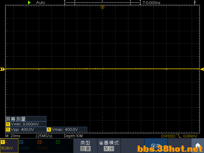

图四为示波器通道一未接任何探头,衰减比选择1000X档,悬空的状态下,选择垂直量程为10.0kV/div,测得本底噪声为400V  Vpp。
造成以上结果的主要原因是垂直分辨率限制:示波器的垂直分辨率由ADC的位数(如8位、12位)决定。若量程过大,信号的动态范围占用的ADC量化等级减少,导致幅值细节丢失。
如图四:8位ADC将量程分为256级。单格量程为10kV,总量程为100kV,每级100kV/256≈390V,实际上为400V,本底噪声在1000X挡位下为800mV,占用1级,受噪声以及分辨率的影响,测量结果显示Vmax为0V或者400V;显示Vmin为0V或者-400V都是有可能的。
受分辨率的限制,垂直量程越大,ADC所测量判读的电压越大,这会直接影响测量精度。
结论:示波器的ADC(模数转换器)分辨率有限,使用大量程测小信号会量化误差,导致幅度测量不准确。
