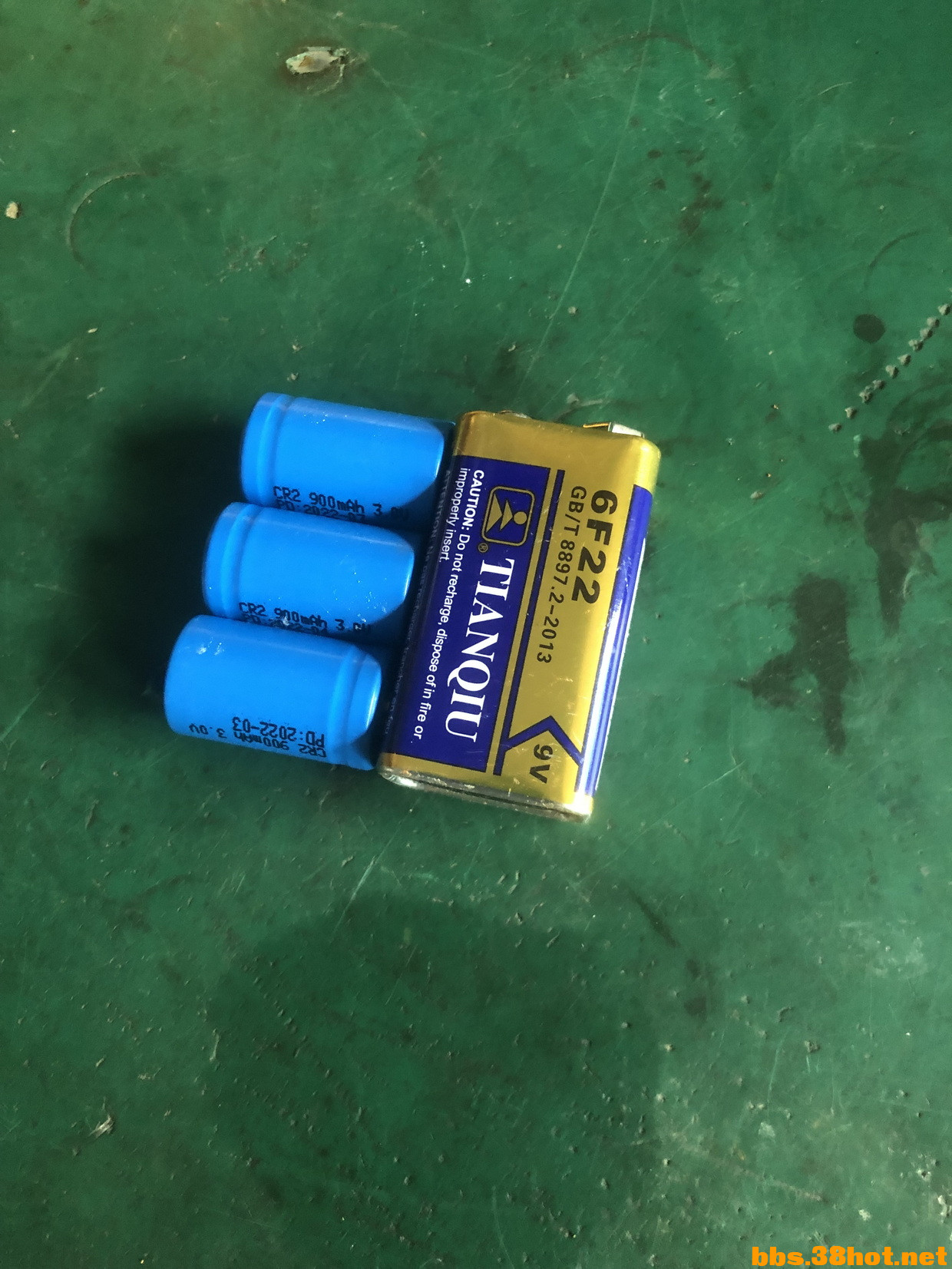

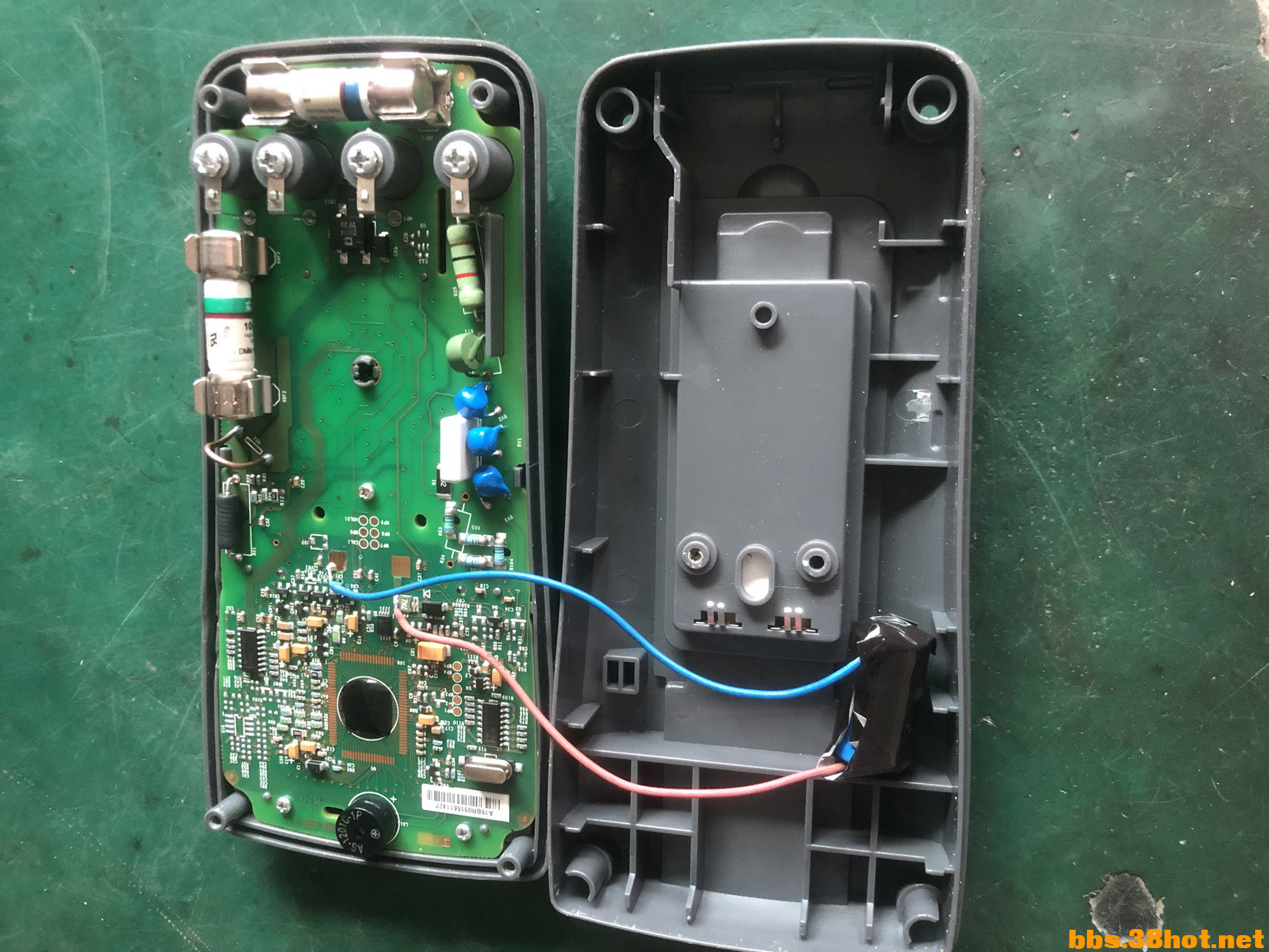

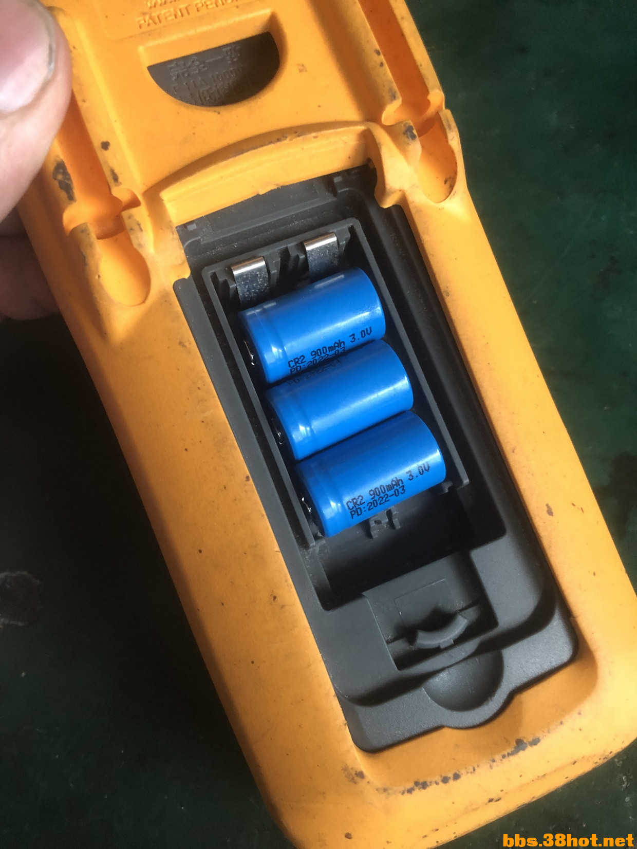

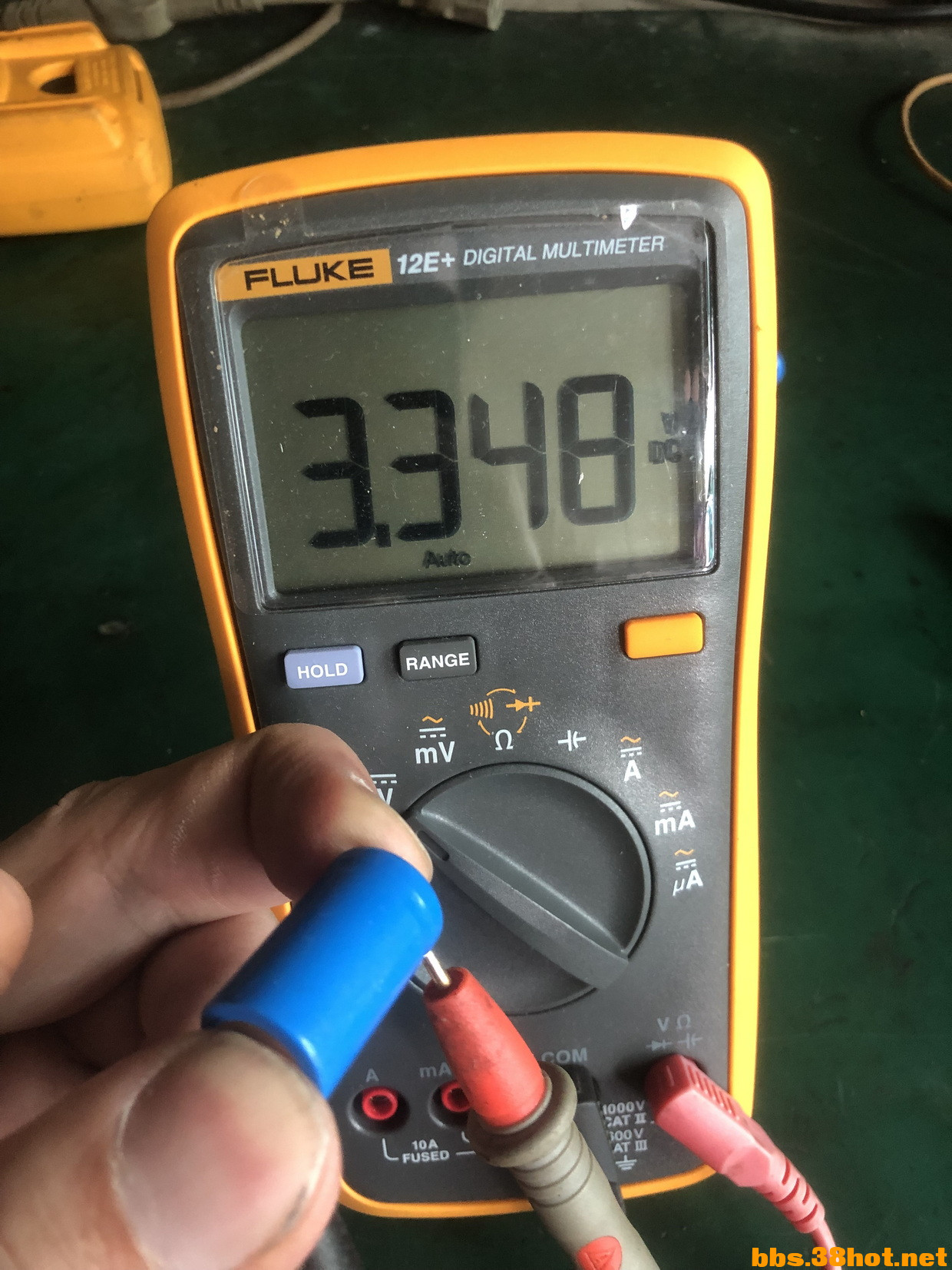

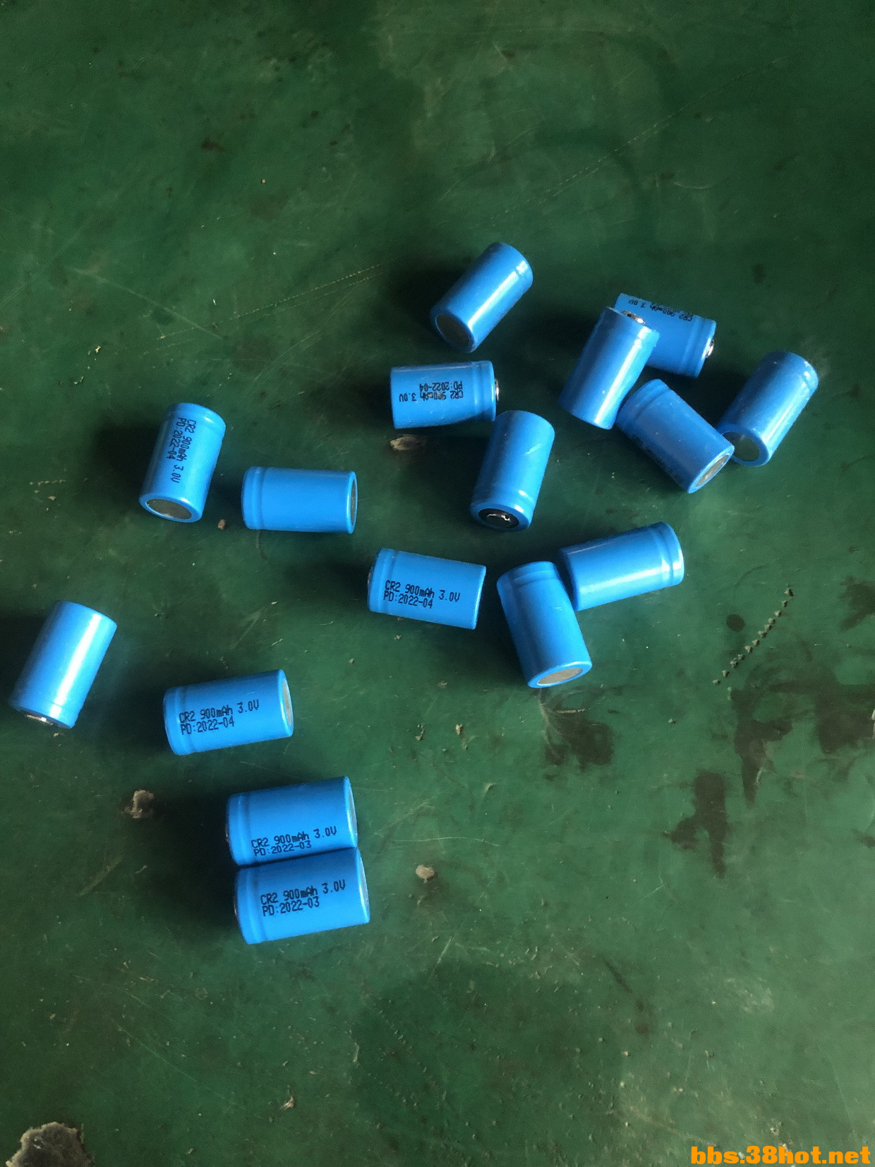

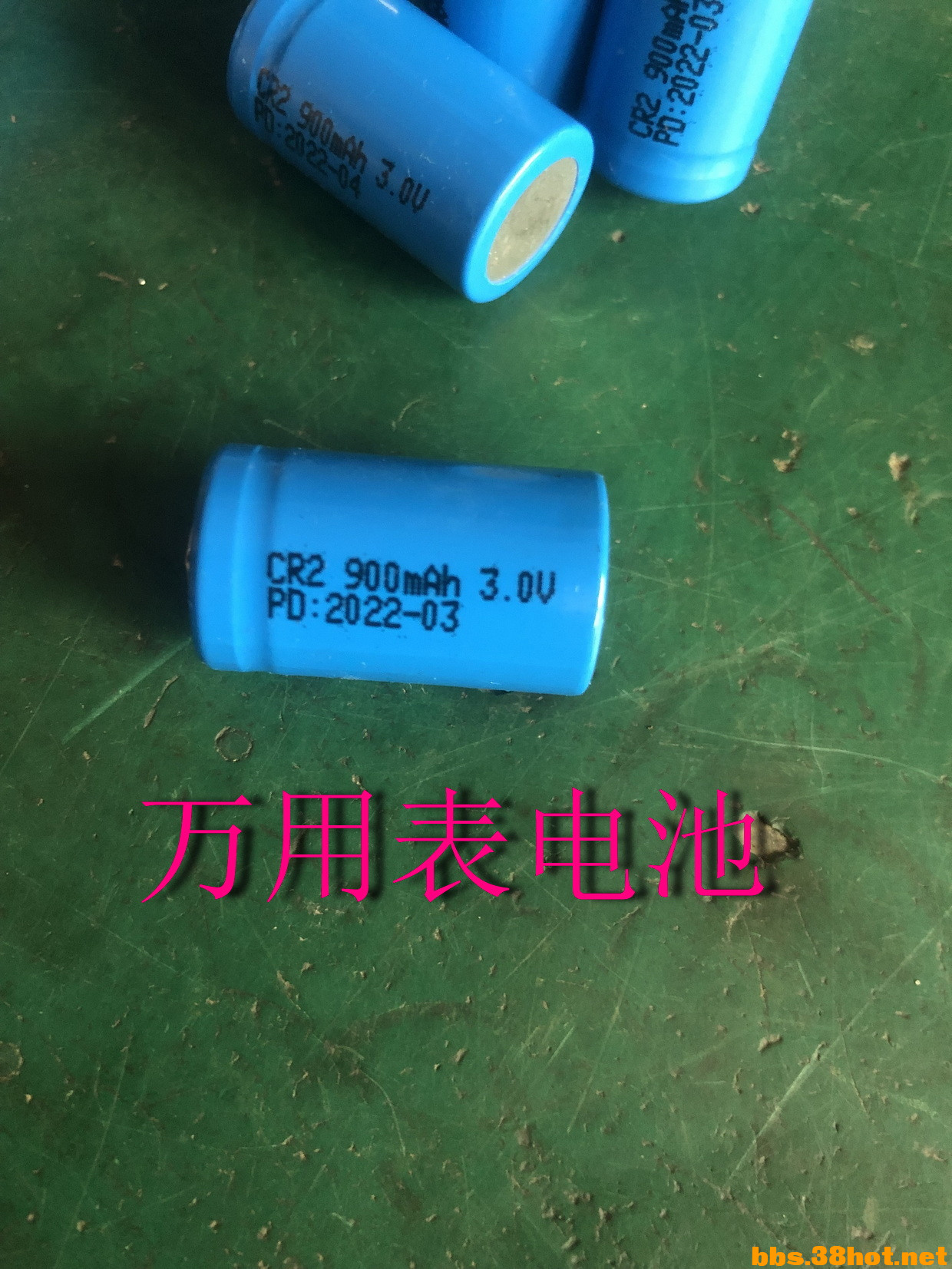

适合改装的3V一次性电池,900MAH足电的,已经改装了十多台内置在FLUKE15B+系列,效果相当好。作为九伏可用三个串联使用。1.5元一个。
