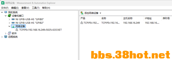

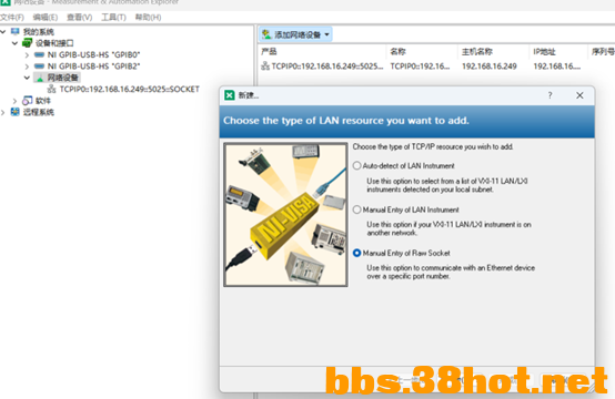

第三步,检查表和电脑的网络都正常且在同一个网段,然后打开NI的设置软件NI MAX,,界面如下:
图1

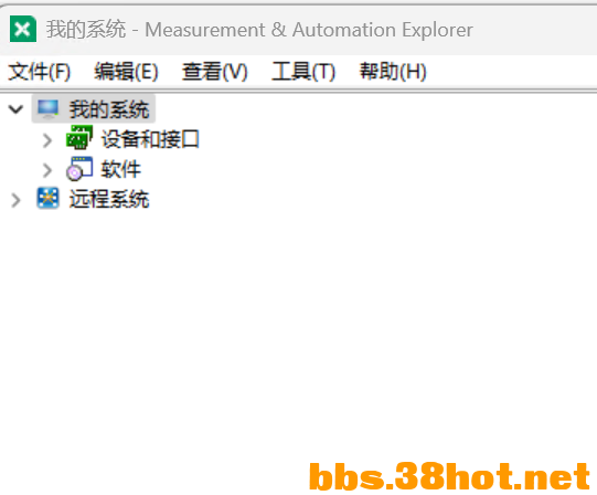

点击设备和接口,如下图示:图2

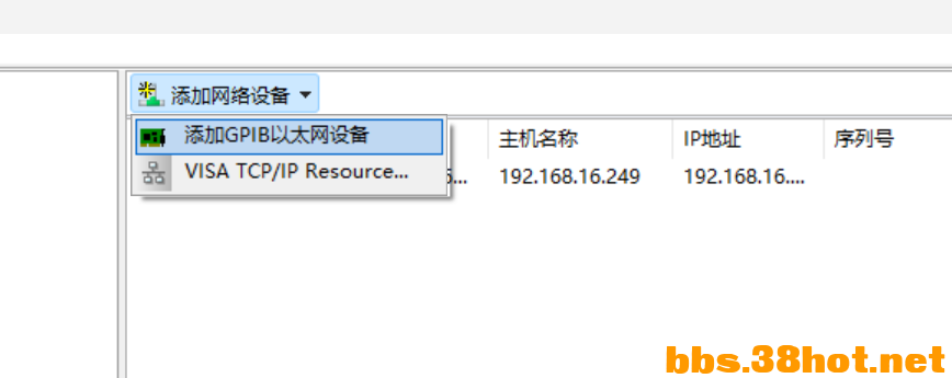

点击右边窗口的添加网络设备,出现这样
图3

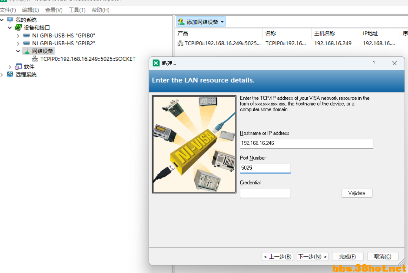

选择VISA TCP/IP,然后出现这个窗口,选最下面的这个,如图所示
图4
然后出现这个界面 图5
在里面如图所示填上所要联机设备的IP号及端口号

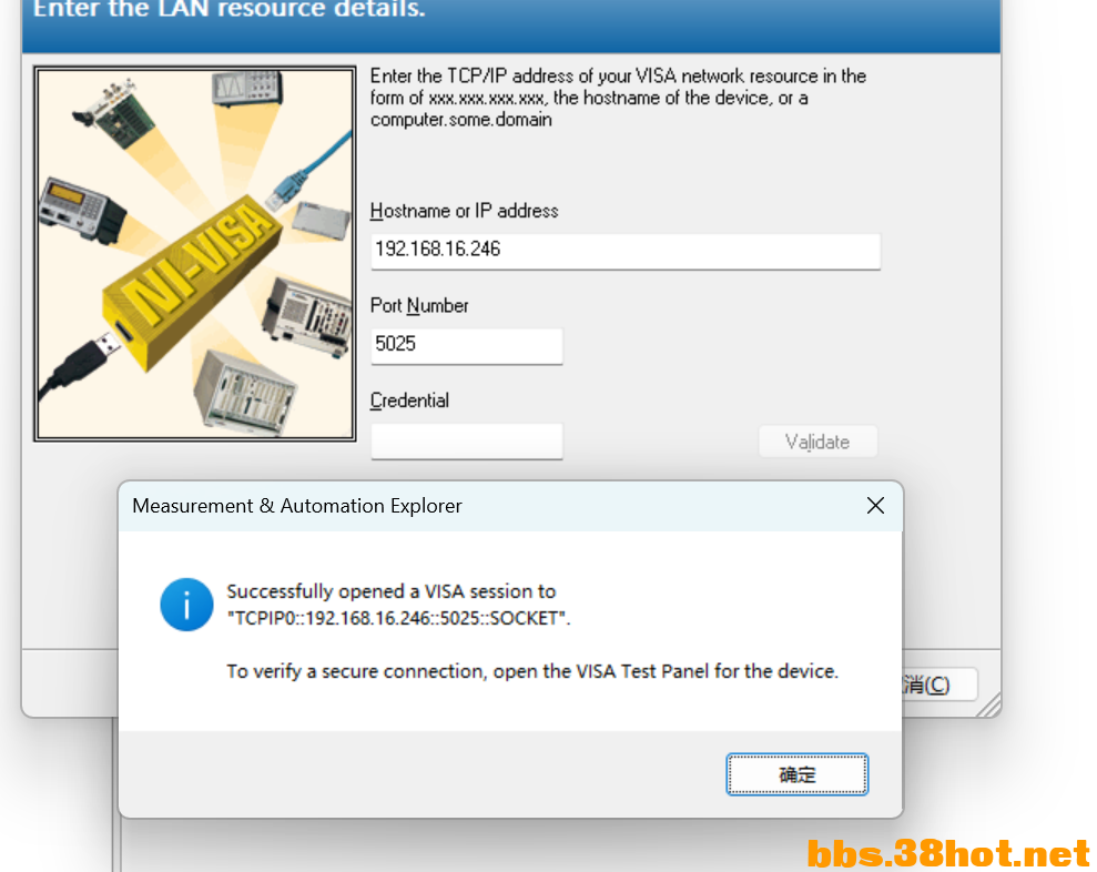

然后点一下VALIDATE,验证一下设备是否联通
图6
很好,设备联通正常。点确定就行了。然后点下一步给这个链接取一个名字或直接完成。

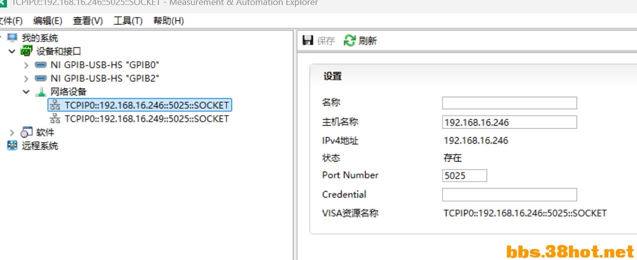

然后网络设备就多了一个以这台设备IP为关键字符为名称的设备
图7
上图中含有246的就是这次添加的设备。

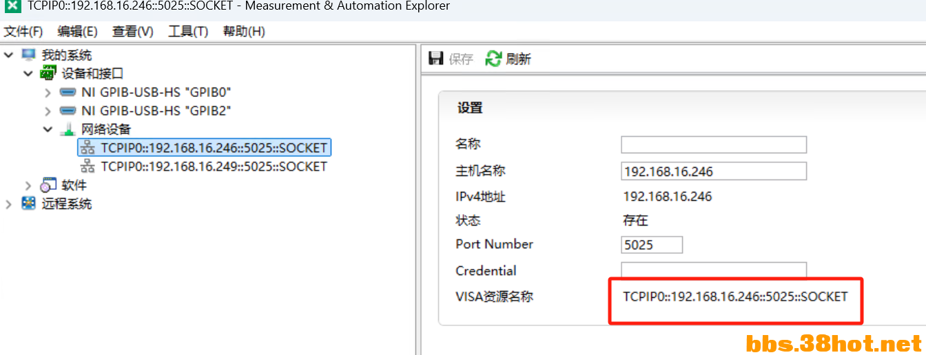

全选VISA资源名称,如下图中红框中所示
图8
TCPIP0::192.168.16.246::5025::SOCKET
选中并复制,后面备用。

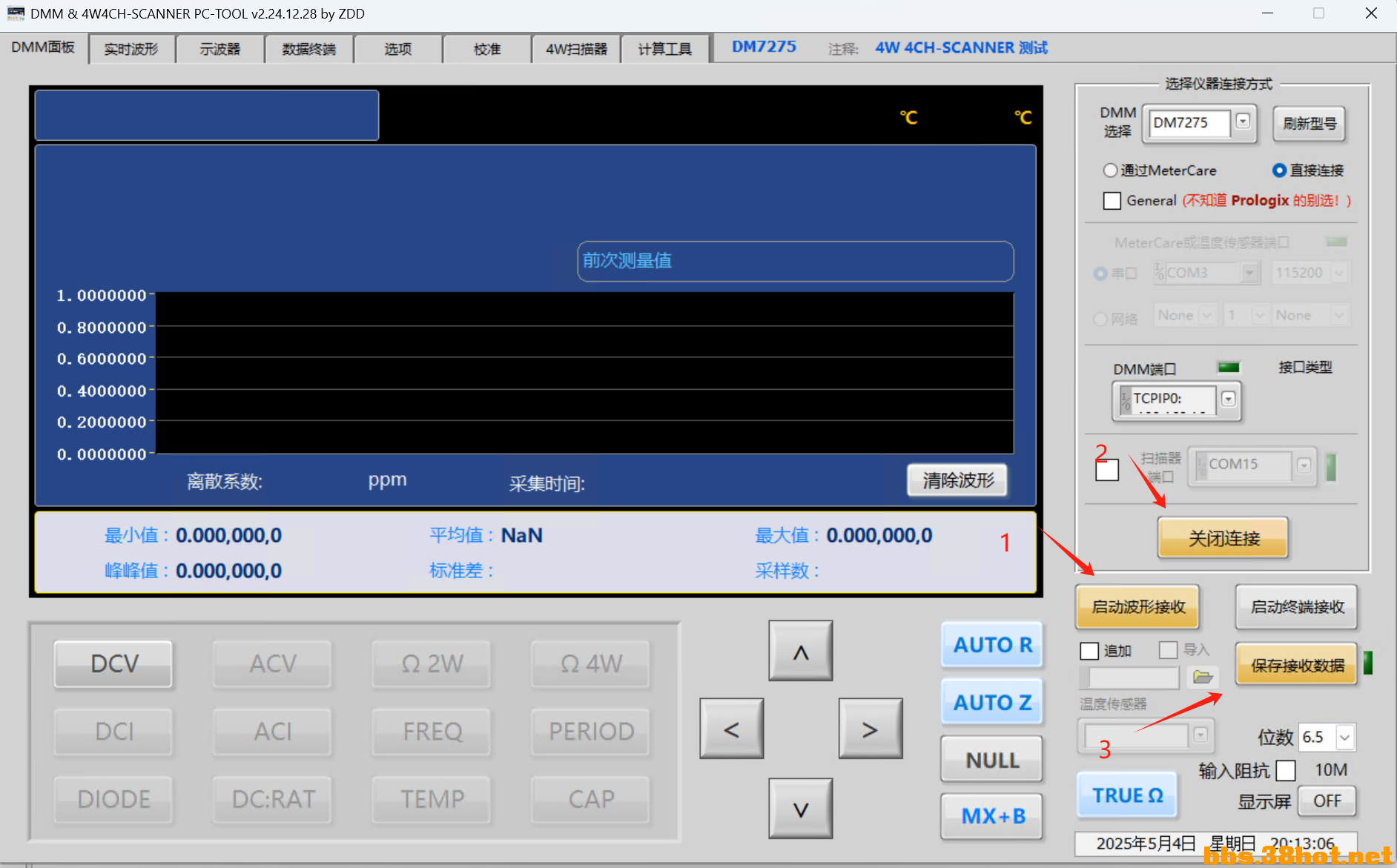

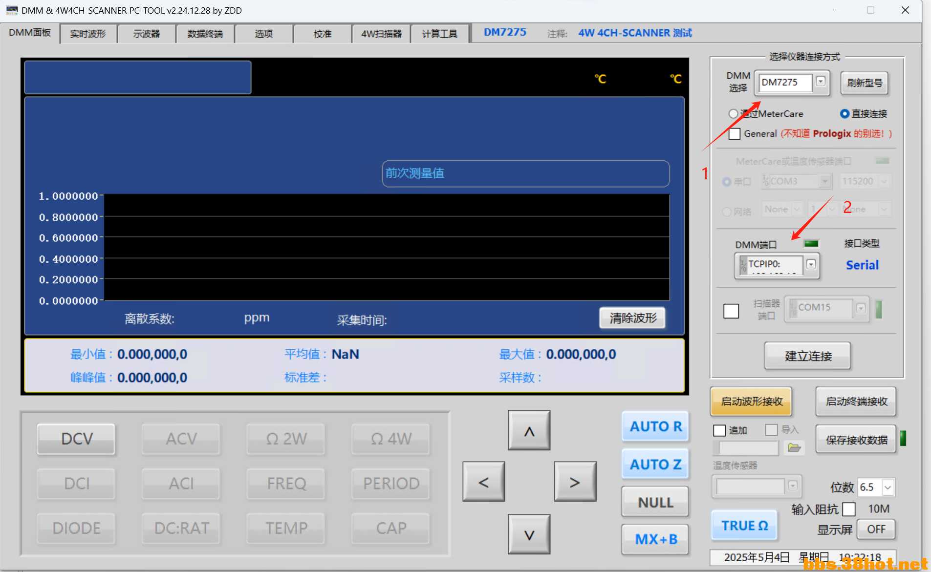

打开左老师软件,
图9
在1的位置选中表的型号,这里是DM7275,如果是DM7276,则一样的,
在2的位置粘贴上复制的资源名称:TCPIP0::192.168.16.246::5025::SOCKET

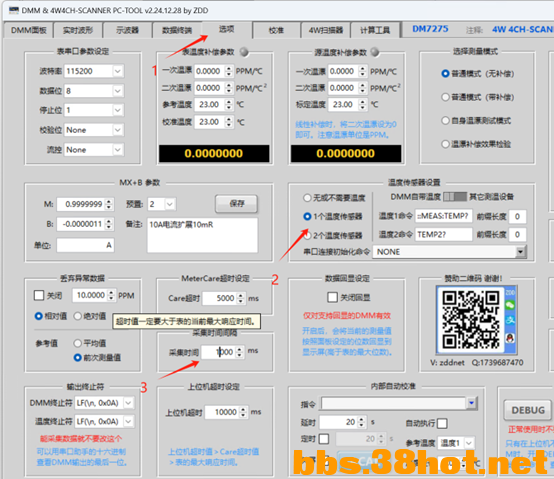

返回左老师软件的 选项 标签
图10
在2的位置填上DM7275的温度指令,在3的位置填上采集时间周期 ,其它不变。

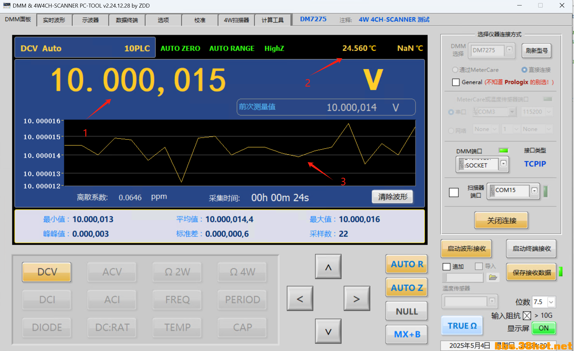

图11
然后返回DMM面板标签
大约等待5秒左右,开始出现数据,如下图所示
图12
上面显示当前值,当前温度,当前的趋势线,及其它统计分析

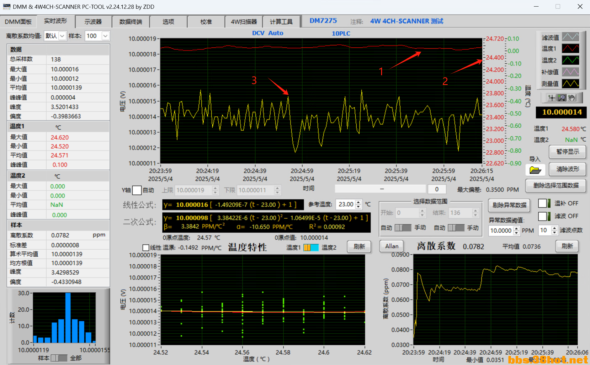

点击实时波形标签
图13
1是温度趋势图,2是温度刻度,3是当前测量值趋势图。其它区域是综合统计分析数据。
最方便的是可以分析温漂,这点非常实用。

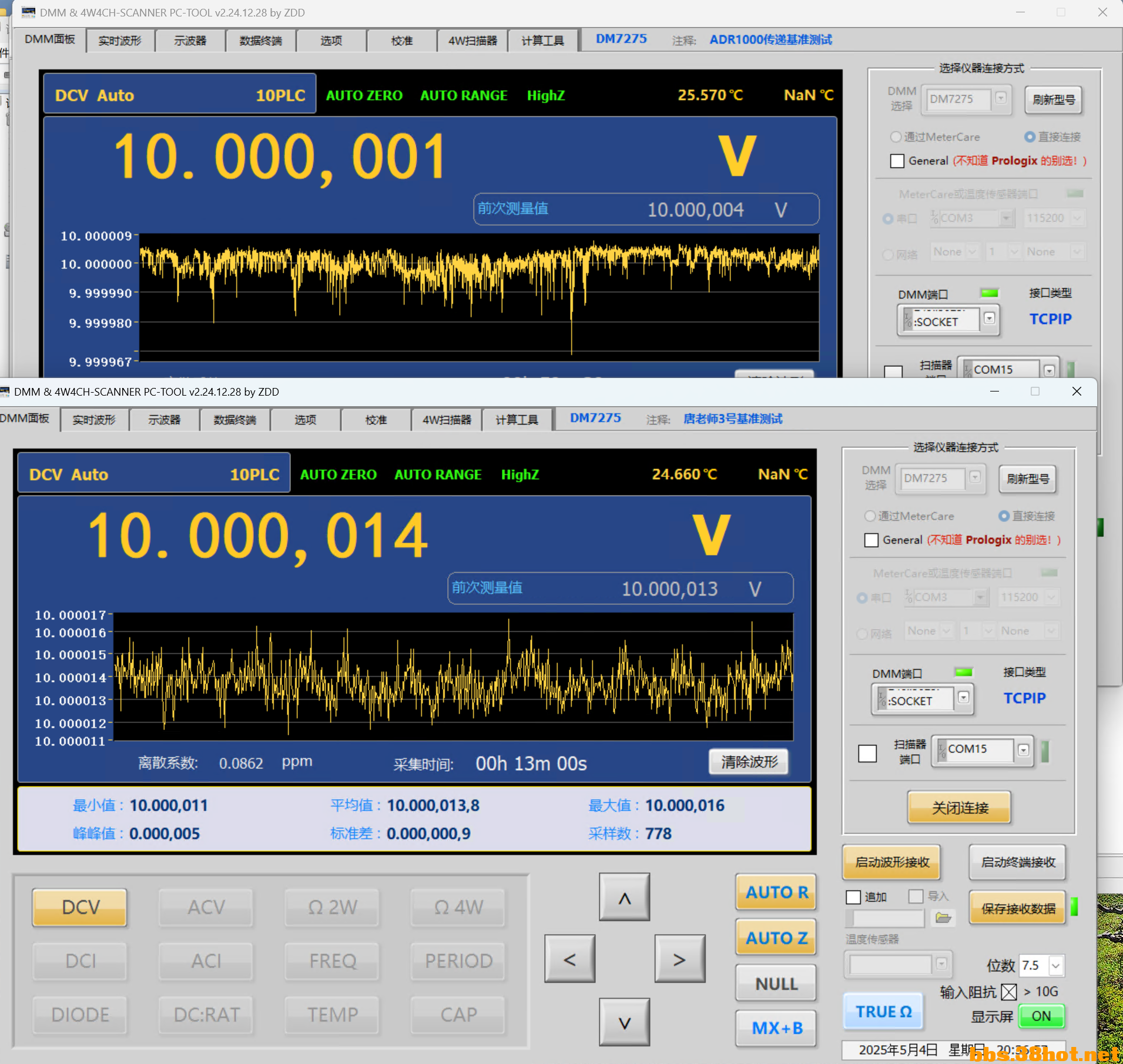

欣赏一下同时联接2台表的效果
图14
 楼主| 发表于 2025-5-4 21:42:52 | 显示全部楼层

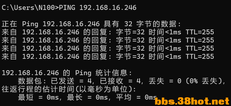

1.设备无法添加,
先确定设备的IP及端口号设置是否正确,并在电脑上用PING命令检查是否在网络中并联通,如下图所示
然后再检查上图中的图4步骤,注意的是,网络连接有GPIB网卡,LXI网络支持,网络直联,GPIB网卡太贵,很少使用,LXI虽然方便,但是有很多表不支持,网络直联则类拟串口相连,因此也是可以使用串口调试软件联机的。这里不再赘述。
