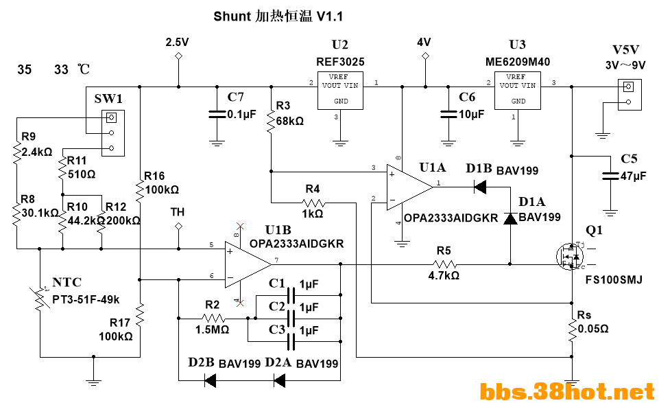

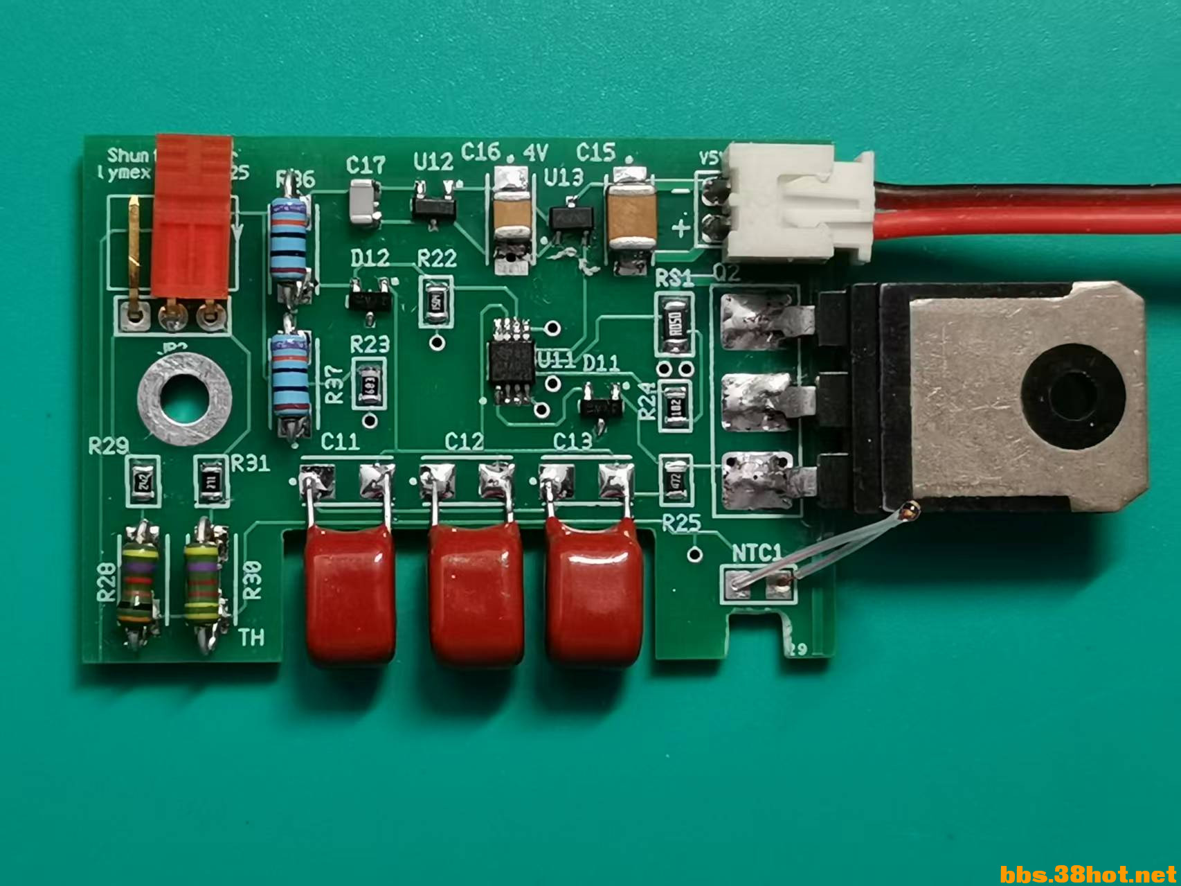

电路采用半平衡桥NTC检温,PI控制,无加热电阻结构。
无加热电阻的优势是加热回路简单高效,但要有有源限流,限流=2.5V*R4/(R3+R4)/Rs,图中为0.725A。
到底选择多大的限流电流主要取决于最大加热功率和电源电压,图中最大9V、6.5W,也就是说适合6W以下场合。
MOS管选FS100SMJ是因为我有现成的,TO247加热面积比较大,同时此管Vgs小便于控制。
电路耗电很小,除去加热的Q1外只有不到0.2mA。

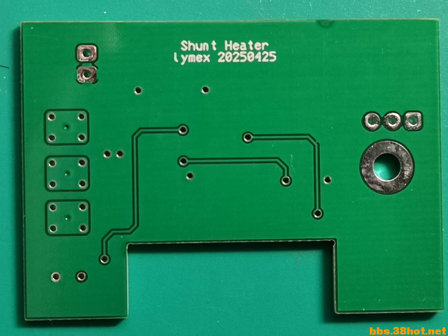

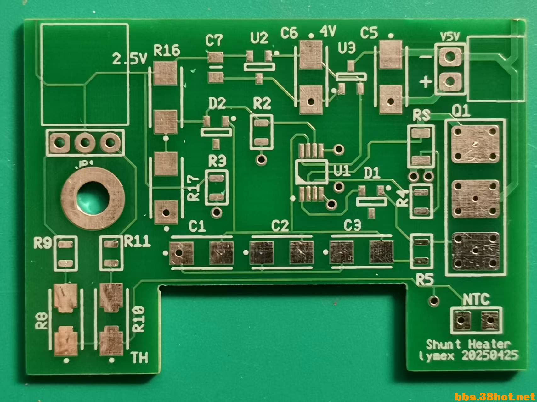

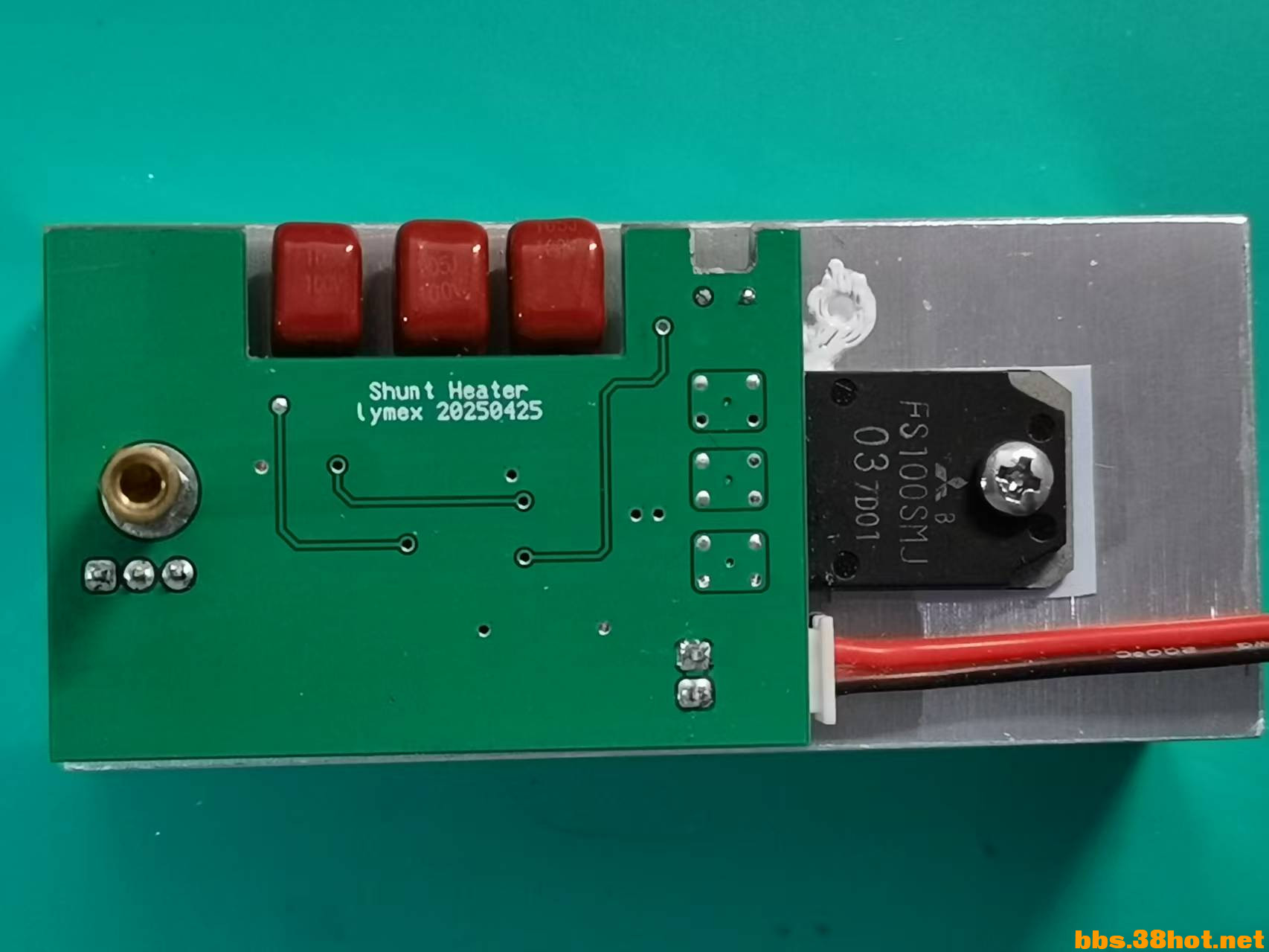

PCB制作及焊接
PCB用捷配打样,25日提交,26日做完发出,28日收到。
手工焊接、加电测试一次成功。
 楼主| 发表于 2025-4-28 23:51:39 | 显示全部楼层

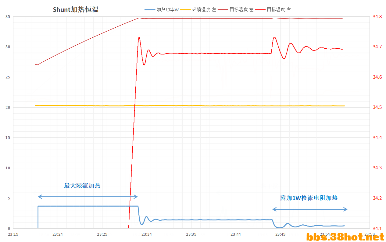

测试
加5V,测量环境温度、目标热沉温度、电流(功率),曲线如下。
有小幅(0.1度左右)衰减振荡,大概是试验热沉太小的原因,不予理会。
 楼主| 发表于 2025-4-28 23:53:34 | 显示全部楼层
应用
同样如上配置,但增加了一个1W模拟分流器。开始部分为预热,然后温度稳定,23:48开始增加附加1W功率,经过小幅衰减振荡后稳定稳定,加热功率减少了大约1W。
稳定后与没加1W比温度高了0.15度。

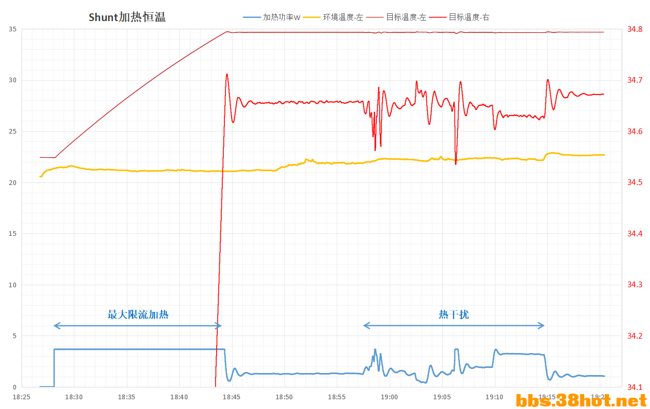

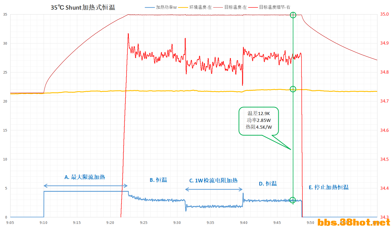

补充,以上是用块状散热器测试的,曲线除了衰减振荡部分外比较平滑。下面的曲线是换成片状的铝散热器测试的,尺寸是长18cm、宽9cm、厚度4mm
衰减振荡幅度变小,但加热功率和温度有波动,可能是散热器表面积大、与空气对流的原因。
另外,可以通过加热前后的温差和加热功率推算出此散热器的热阻:4.5K/W。

发表于 2025-9-24 13:13:09 | 显示全部楼层
老大,原理图的D1、D2二极管方向是不是画反了?
