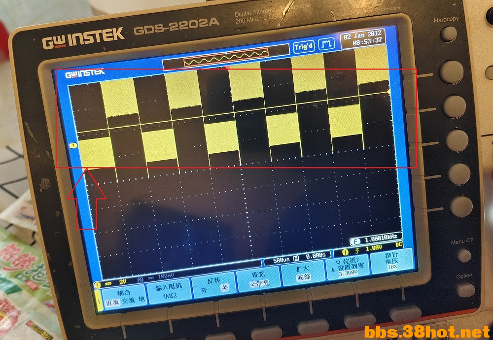

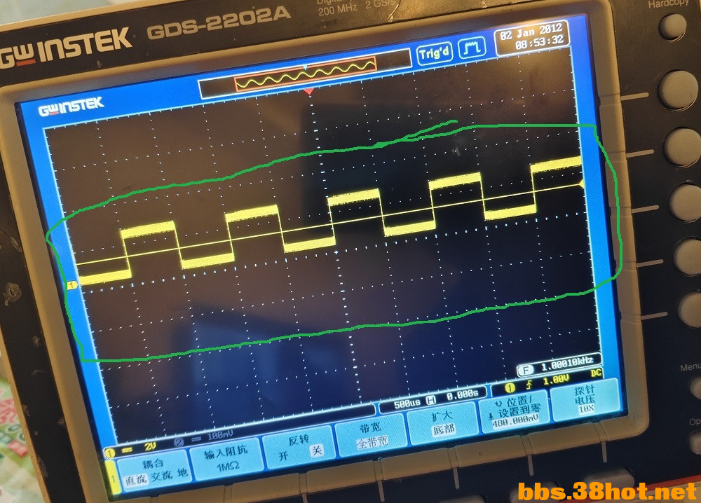

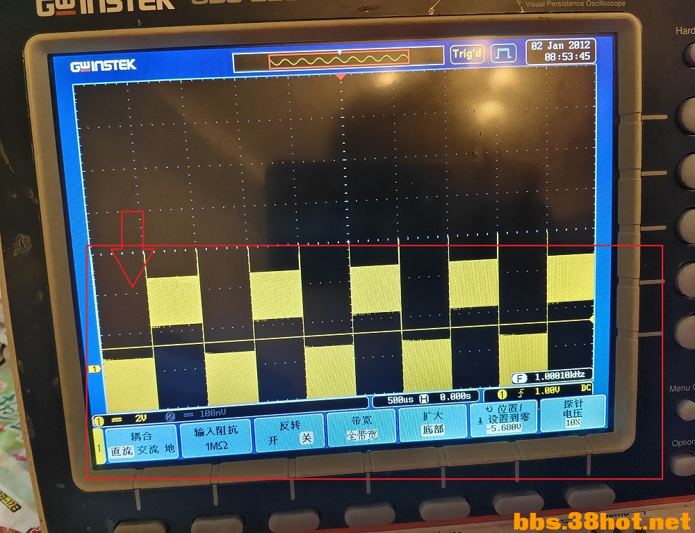

固纬示波器1通道波形不正常,求助大神指导维修方向,波形如图,在绿色框内选择垂直旋钮基本正常,旋转到上方红色框内,基线如图很多毛刺杂波,旋转到下发红色框内也是一样很多杂波。求助大神指导维修方向,不接方波信号也是一样的情况,基线在上下红色框内有很多如图所示的情况。
发表于 2025-3-30 02:40:33 | 显示全部楼层
DDR崩了,换掉就好
 楼主| 发表于 2025-3-31 08:51:31 | 显示全部楼层
Weigong 发表于 2025-3-30 02:40
DDR崩了,换掉就好
但是2通道是正常的呀,2个通道不是共用ddr吗?

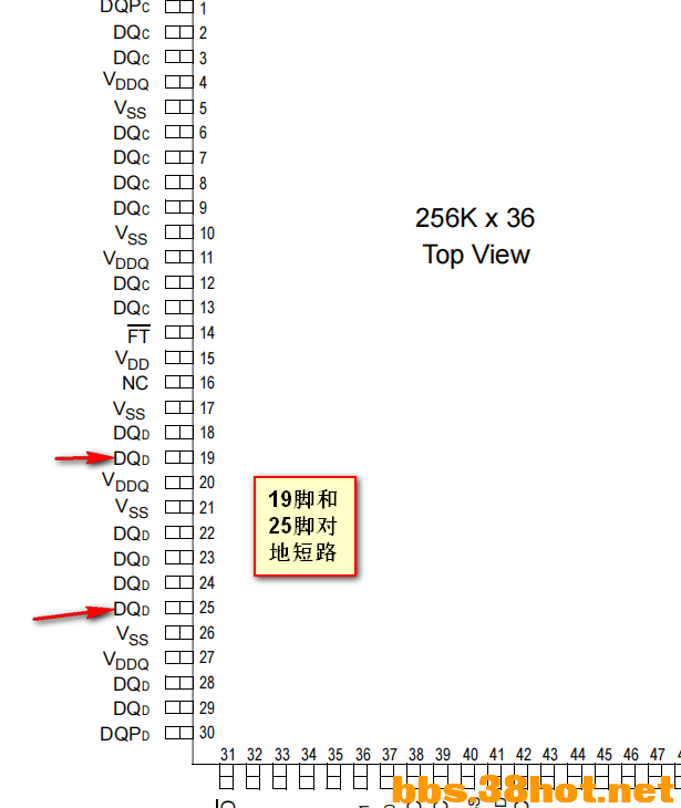

最新情况,SRAM(GS88036CGT-250)19脚和25脚对地阻值底,接近短路,怀疑SRAM坏了,结果拆了SRAM发现19和25脚焊盘阻值还是底,芯片直接和ALTERA EP4CE30F29C8N(FPGA)连接,是不是可以判定FPGA坏了???各位大神
