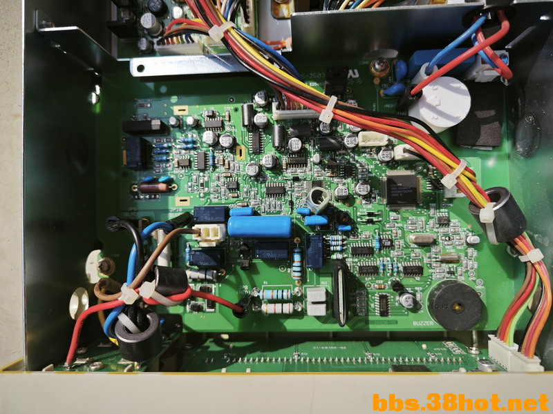

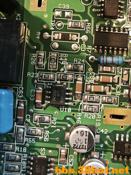

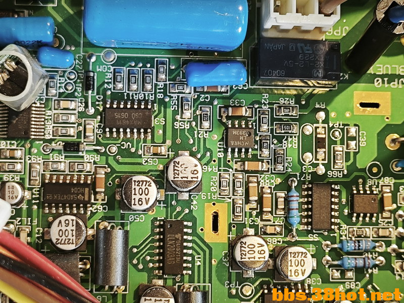

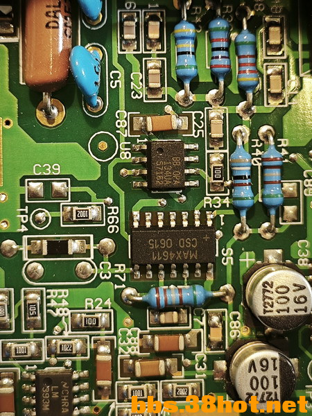

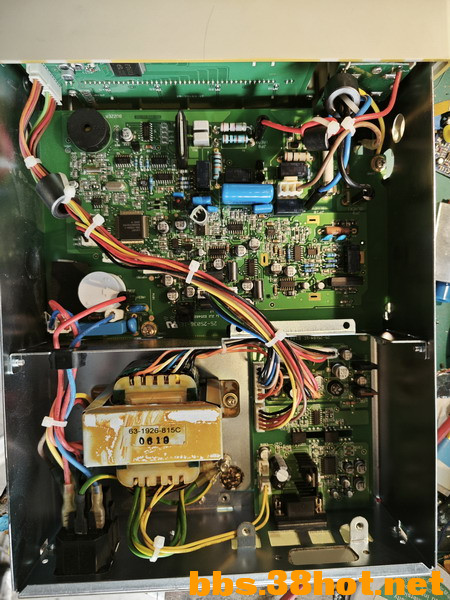

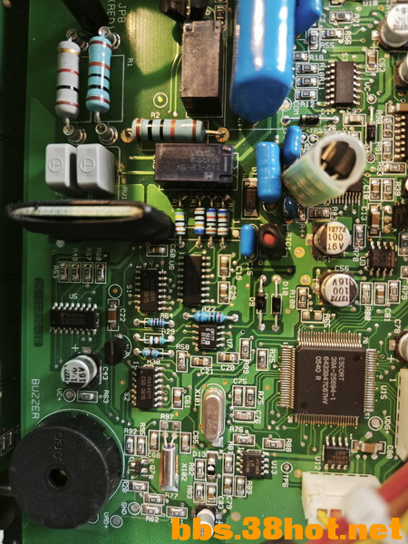

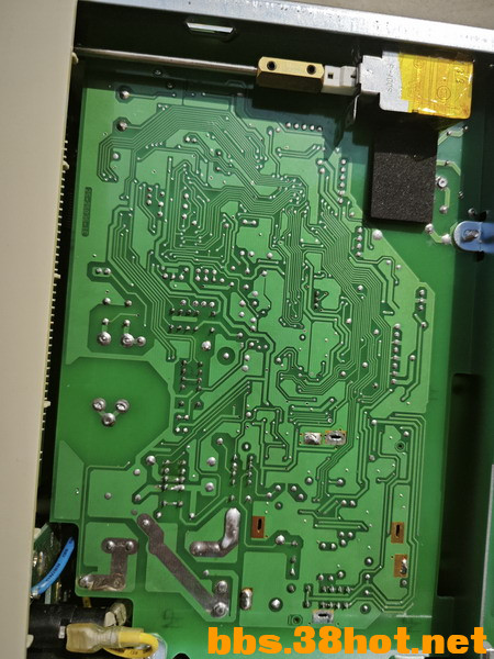

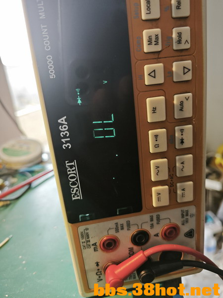

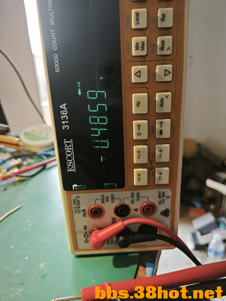

一个富贵ESCORT 3136A 台式万用表,二极管档总是会长鸣,测试总是卡在0.48V左右长响,怀疑是哪里的转换电路问题,不知道怎么维修,另外10A电流档显示0不能用,其它挡位检测没有问题,就是只有二极管和大电流挡位不行,求助有维修过的高手给指点下,谢谢!!

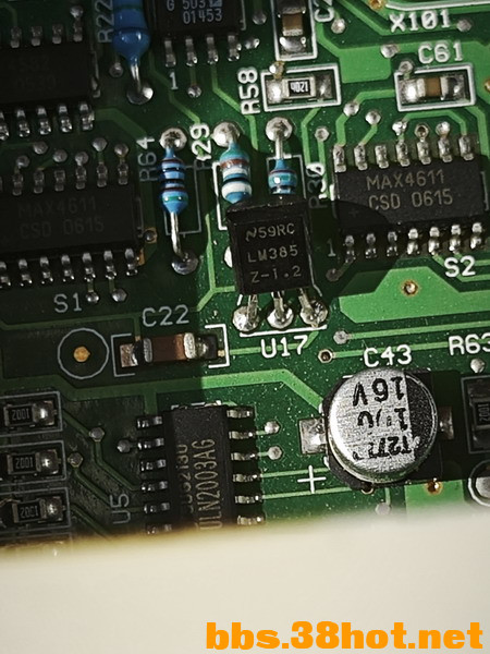

故障可能是 处于二极管档位 测试高压电源烧毁, 查查这个回路里面的逻辑开关芯片,和运放元件

不知道哪些芯片,上传图片帮忙分析下吧

10A挡有专用插座,是否插错。二极管卡在0.48V,从表棒插头处开始查起,用万用表测量0.48V是什么电路产生的。即可
