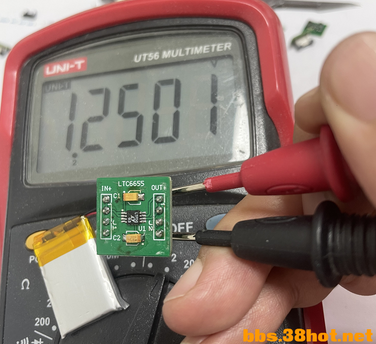

萌新入门做了基准,感觉准的不真实啊。
去年收了几个拆机的LT6655,焊了个小板子, 1.25 实测1.2501 。不知道是表和器件都碰巧了,去年测的时候就是1.2500 今年还漂了一个字。

基准的不确定度是多少?温漂是多少?表的误差和温漂是多少?LTC6655写成LT6655了!

小岛上有个钟表匠和教父,钟表匠每天中午12点对天开一枪,教父每天中午12点敲钟,从来没有偏差

确实比较稳定,作为三位半万用表校准还不错。

更有可能是万用表漂了吧?

这才4位半, 飘的看不到而已, 没有6位,起码搞个5位表, 没有啥意义

这种塑封的基准焊接漂移就千分之一了,得换陶瓷的才行。
