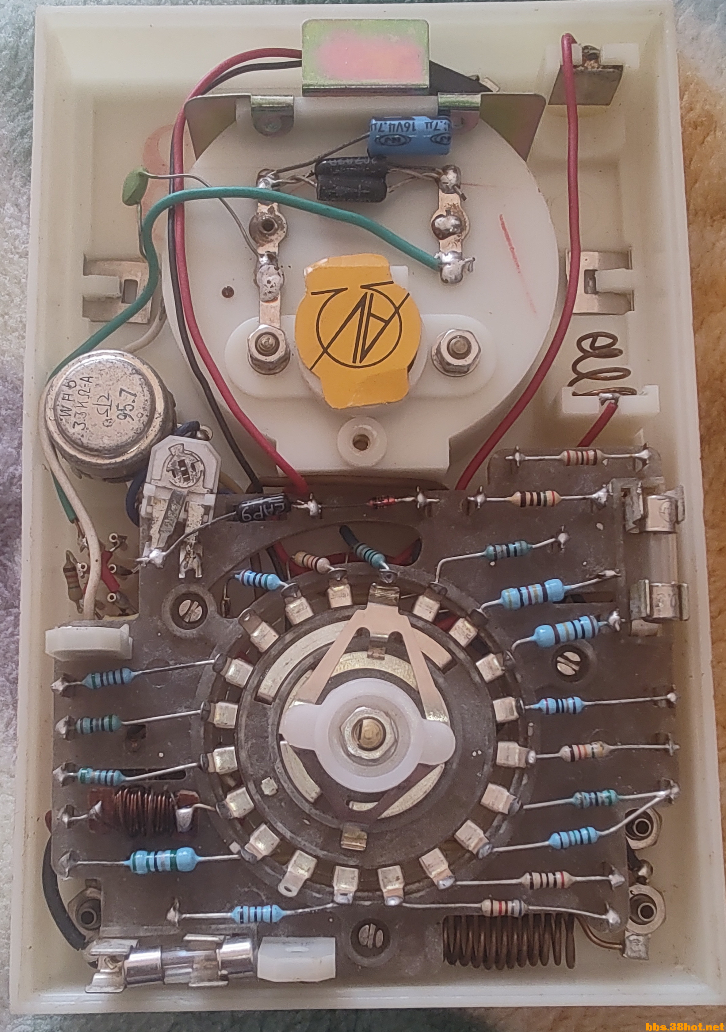

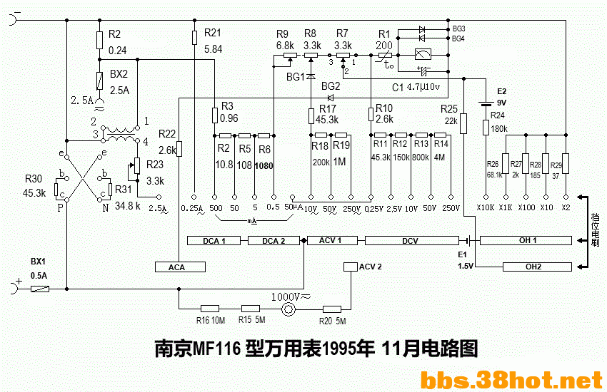

南京MF116袖珍万用表及对一些小表的点评。MF116小表特别有意思。按说它作为档次较低的袖珍表是不能和MF10,MF18,MF35,MF96这类实验室用表相提并论的。但是这个小表的功能有些少见。除了常见的交直流电压电阻和直流电流它还有交路电流档。居然为此附加了一个小小的交流电流互感器。和类似常见的小表MF30,MF78,MF-82,MF-368,MF368A比这表有其特色。和一代名表,古老的上海四表的MF30比,它的体积稍稍大了一点点,但是挡位功能却多了许多。而且这表和MF30的档位开关结构相同,都是传统耐用的镀银铜片结构,没有采用不耐用PCB挡位开关,除多了交路电流档外,还能测量三极管的放大倍数。最主要的吗,这表依然采用和MF30一样的成本较高的外磁结构。MF30真是老了;和本家的同样有很多档位的MF78比,除了MF116多了RX100档以及多了一个直流电流档外它最大的优势是拥有20k/V的灵敏度,和大中型表一样,比MF78高了一倍;和哈精益的MF82比,虽然MF82也有交流电流档,但是它的挡位开关依然是不耐用的PCB开关,而且灵敏度也比MF116低了一半;和MF368比,MF368挡位没有优势,无交路电流档,挡位开关依然是不耐用的PCB开关;和MF368A比,MF368A倒是有交流电流档了,但是又把测三极管的功能给删了,同时挡位开关依然是PCB的,还是內磁结构。以上,在我了解的万用表里,还真就没有功能做工能和MF116比的袖珍高灵敏度的小表。这是我喜欢它的最主要原因。如果有比它功能还全的可以放在口袋里小指针万用表,请你告诉我。
我收了一堆这个表,自己留了两块把玩,特别喜欢。

交流电流确实有一定的特点。
