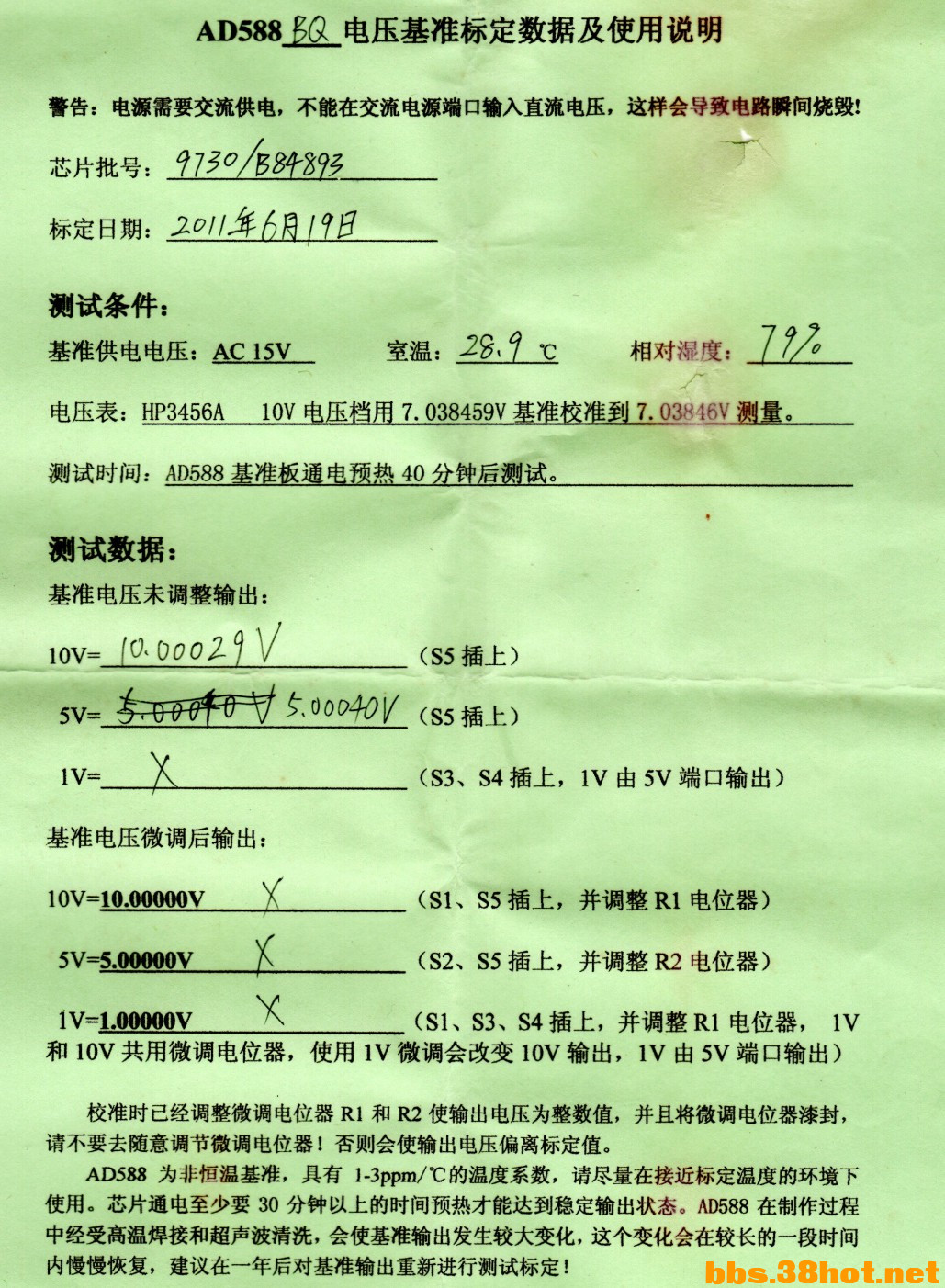

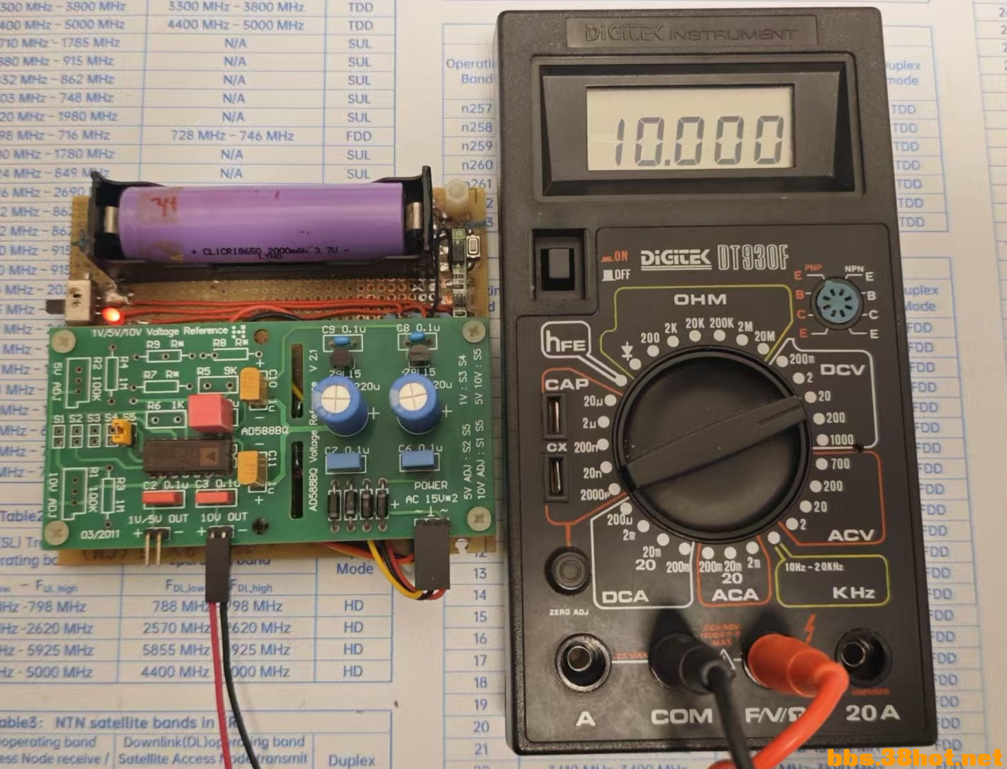

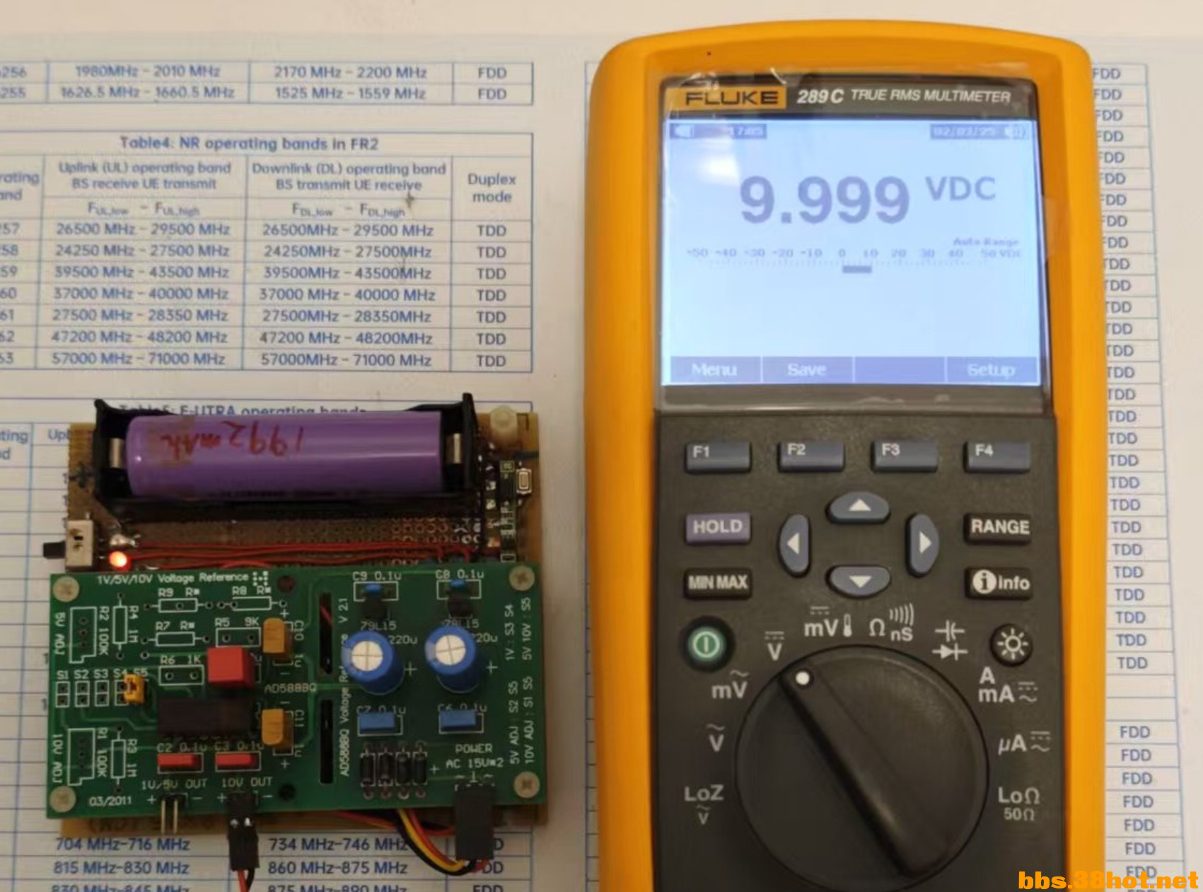

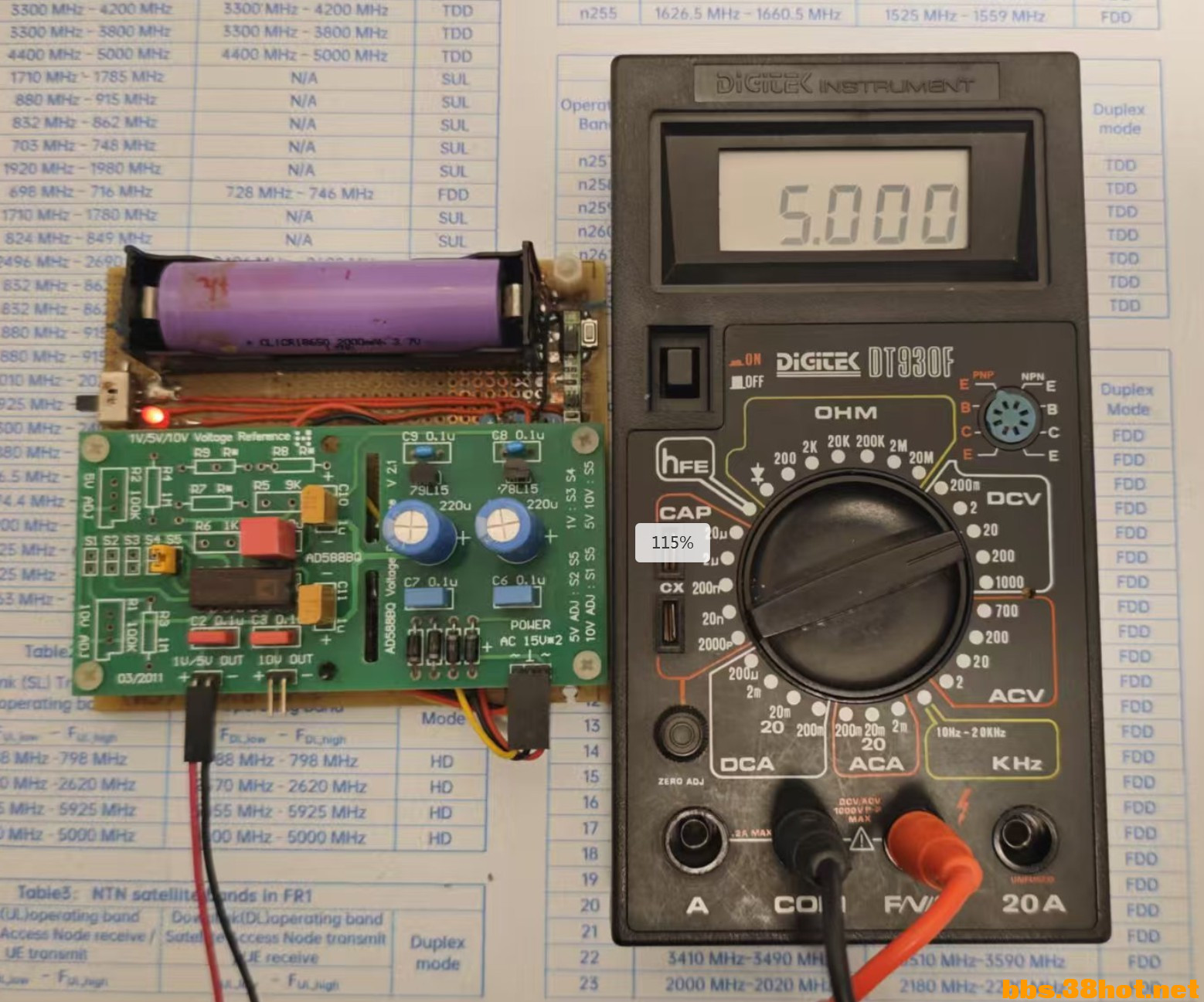

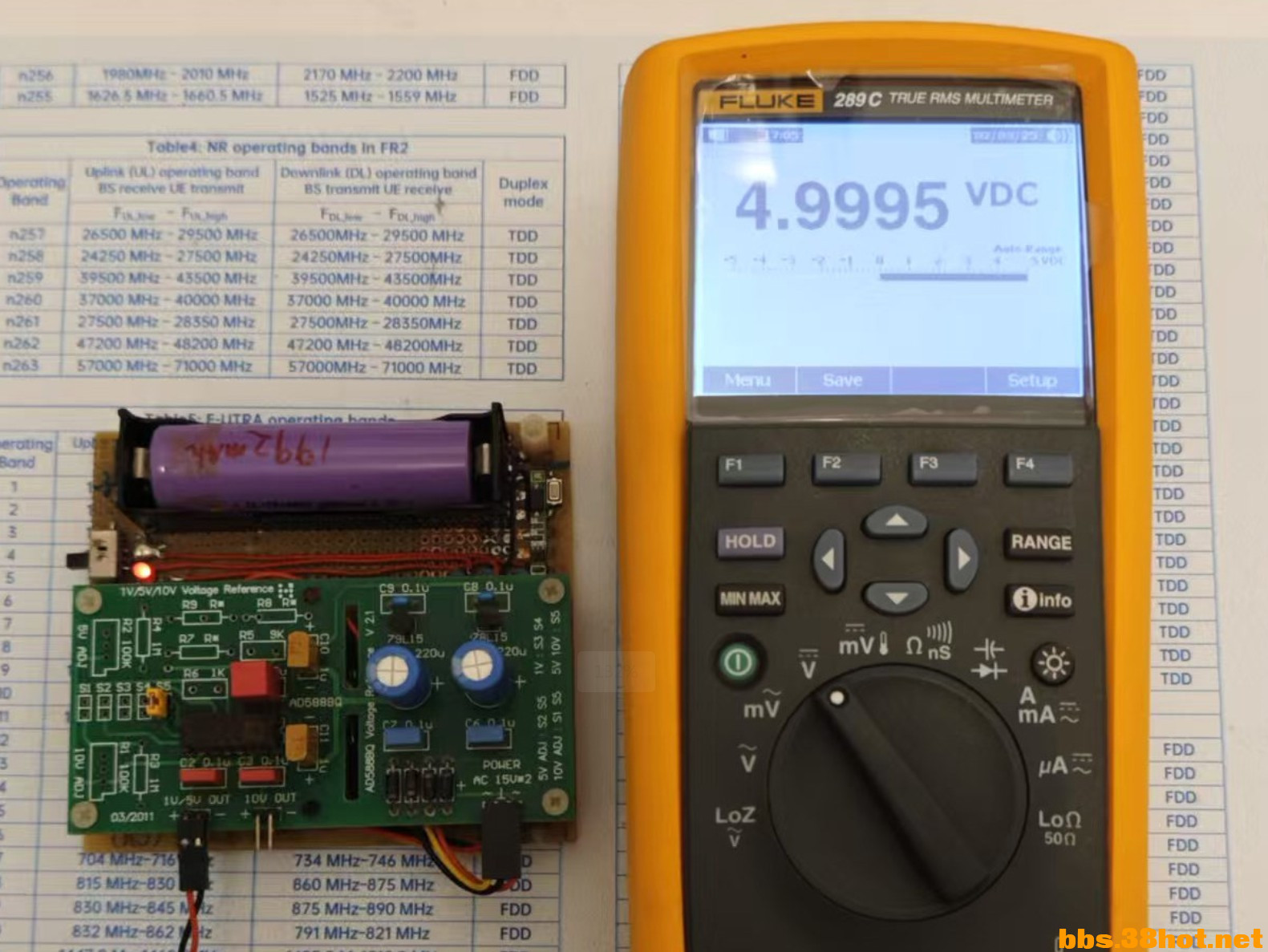

这个是[size=1em]jj3055大佬很早以前发布的,我自己改了锂电升压供电,方便使用,然后四年前搬家后就一直找不到了,应该是随着当时寄回老家的几大箱子杂物一起了,这次春节回老家花了一下午时间,把杂物清理了一下,居然把这个基准板给找到了,真是很欣慰啊。当年的标定资料也还在,都是小数点后3个零的,纸质已经有些发黄变脆了,赶紧扫描下来保存。
[size=1em]用手上的2个表测了下,基本正常,10多年了,这个表现很不错。

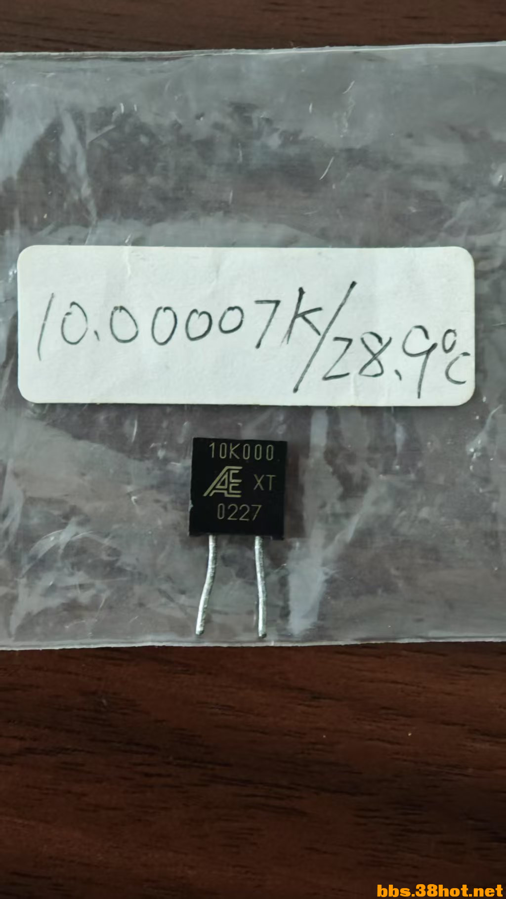

另外还找到一个JJ大佬标定的塑料块电阻,也算是意外之喜了,实测了一下也是很稳,在F289上测是预期的10.005~6K的样子

鉴定一下漂移多少

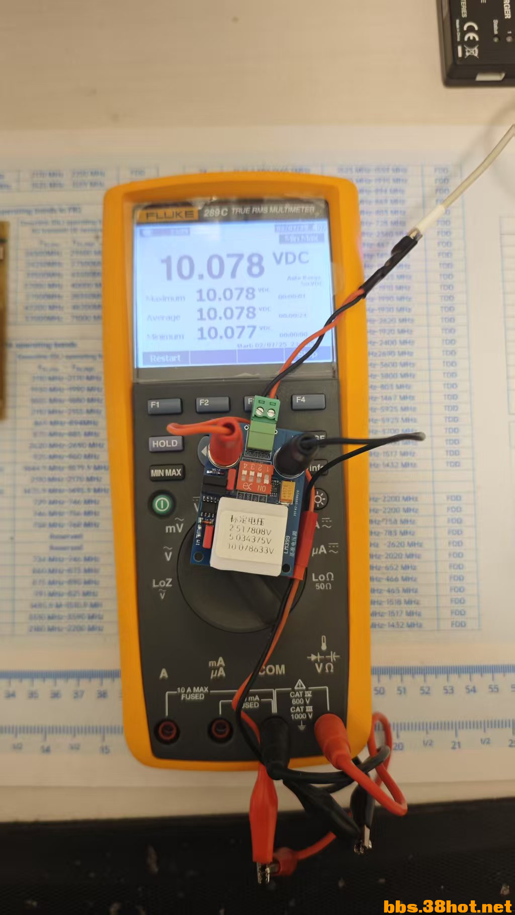

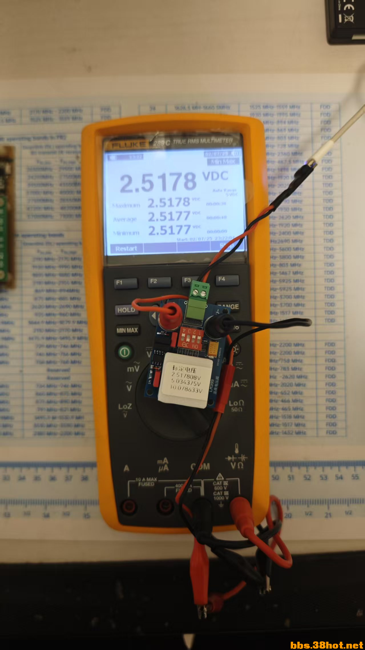

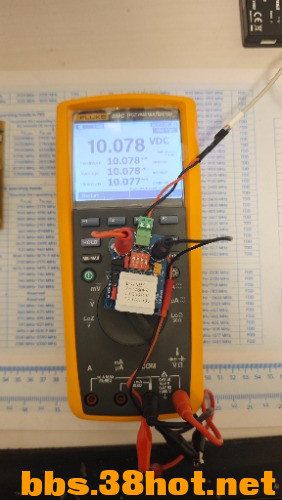

 楼主| 发表于 2025-2-8 09:25:18 38hot手机频道 | 显示全部楼层

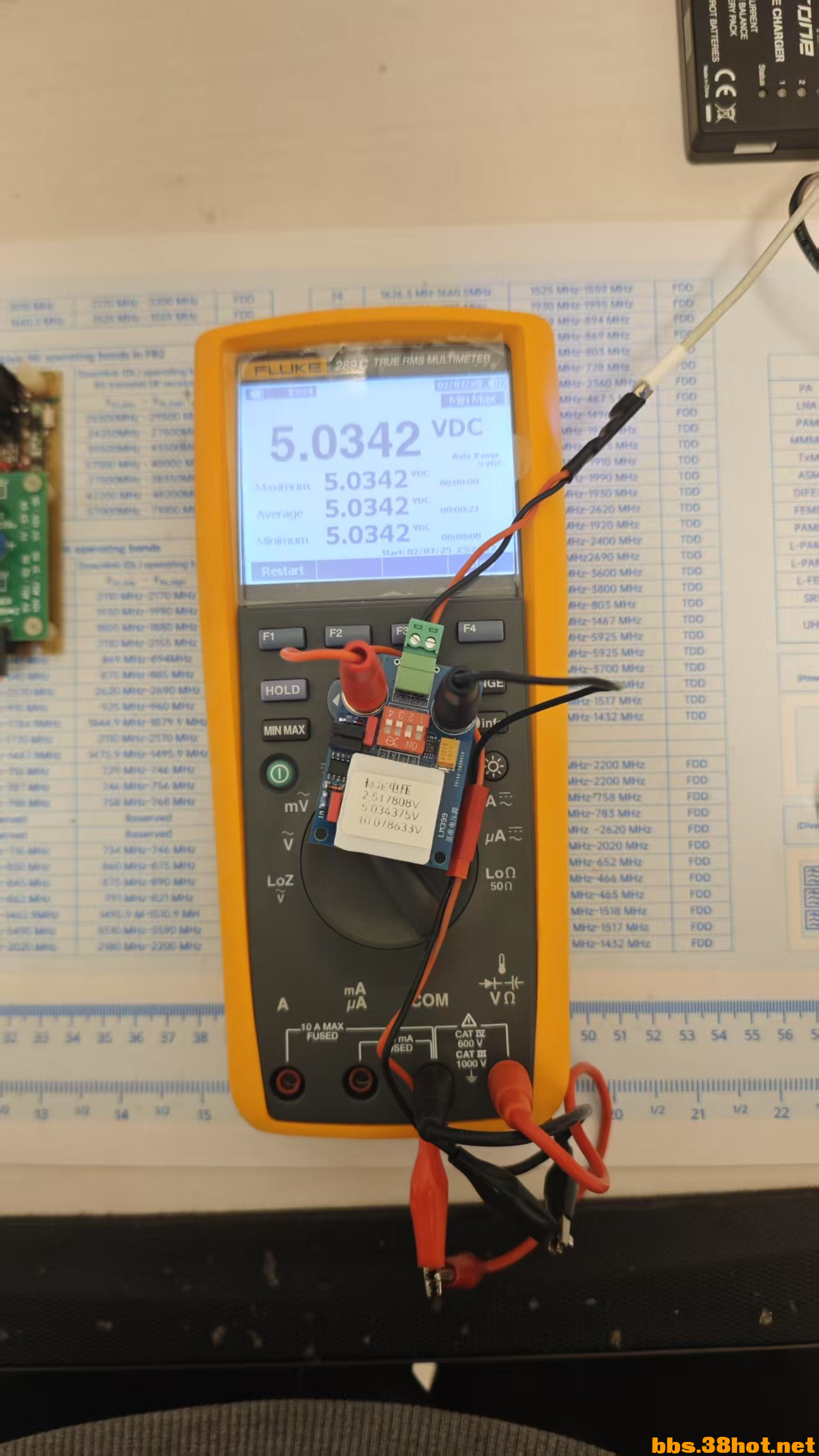

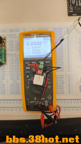

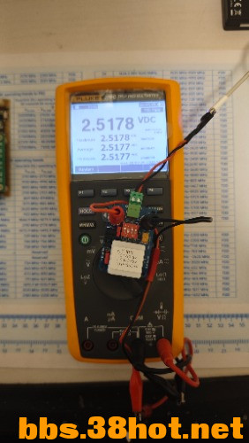

没高位表,但对照F289读数和刚买不久的LM399基准,漂移应该小于1mv,我的表量LM399跟标定值比最多少一个字.
 楼主| 发表于 2025-2-8 09:28:13 38hot手机频道 | 显示全部楼层
作为对比,表应该是比较准的,10v和5v最多小一个字,2.5v一字不差。

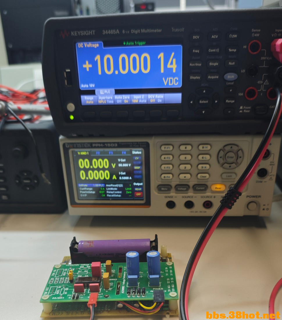

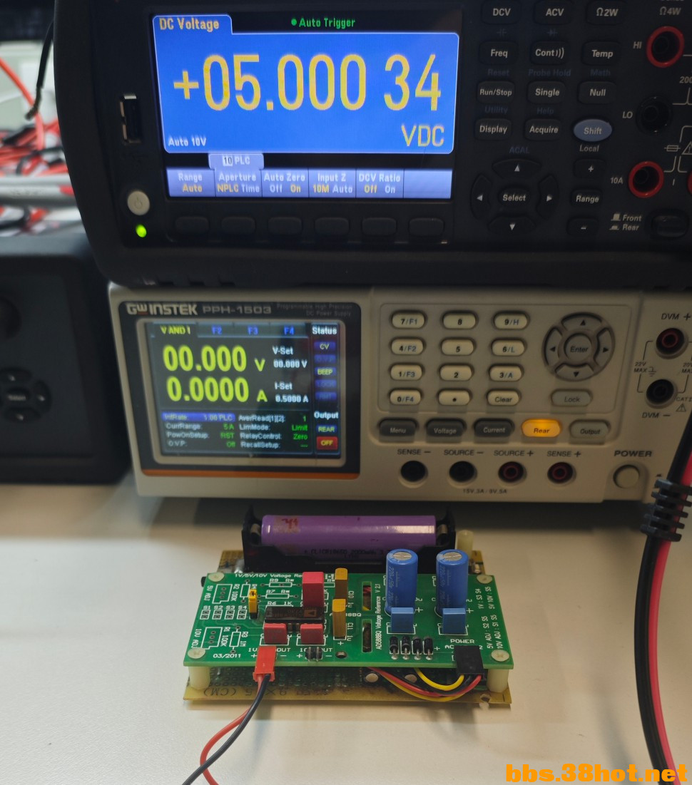

 楼主| 发表于 2025-2-11 22:01:15 | 显示全部楼层
补上作业,把这个基准用高位表测了下,比最初标定低了约0.1mv
年份20112025Δ(mV)ppm/年
5V输出(V)5.00040 5.00034 -0.06 -0.86
10V输出(V)10.00029 10.00014-0.15 -1.07

近150的LM399基准
 楼主| 发表于 2025-2-12 17:58:24 38hot手机频道 | 显示全部楼层
Spirit 发表于 2025-2-12 13:01
近150的LM399基准
对的,加邮费148,不过这个基准确实稳,我用吹风机最高温度对着吹模组,在4位半表上看电压输出一字不漂,同样条件测试我在嘉立创买的MAX6350都会漂十几个字,一度怀疑是假货了。

LM399 应该能达到5位半的水平,四位半看不出来漂
