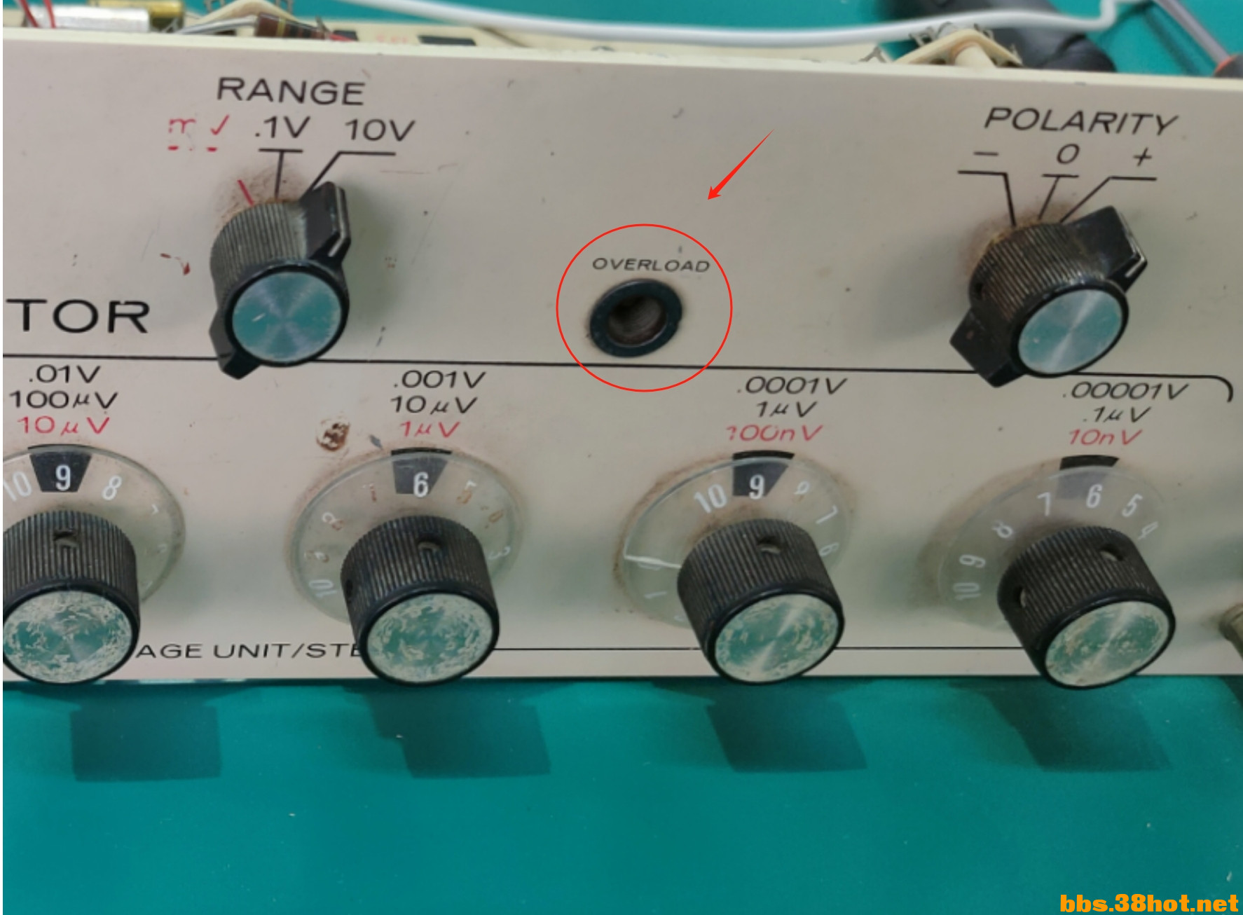

发表于 2025-2-1 23:53:23
我有一台MV106,其中面板上的OVERLOAD缺失,不太清楚这个是什么,有这个朋友可否打开看看是什么零件,我猜测可能是保除或LED灯,但是测量电压有30多V ,
没敢接任何东西。
有网友提供了说明书和维修手册,但是里面没有提到这个零件。非常感谢!
具体请看图
MV106面板

发表于 2025-2-2 15:28:29
过载指示灯,维修手册4.5页有简单原理图和说明。

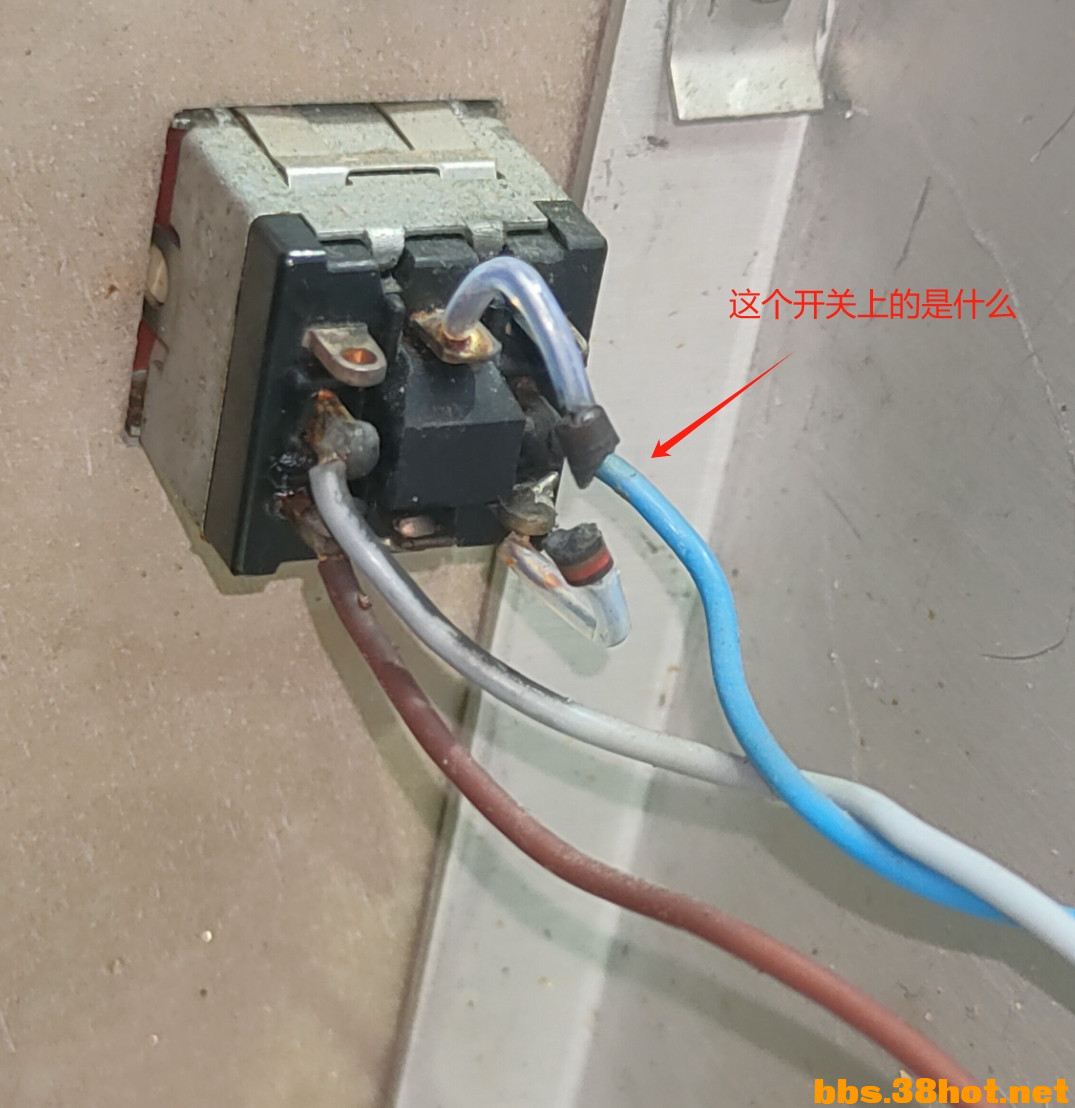

alamoo
alamoo
发表于 2025-2-2 15:35:27
后图是LED限流电阻,因为这是个带LED指示灯的电源开关
wbxms
wbxms
发表于 2025-2-2 21:30:07
过载,很可能是一个LED。后边的是一个电阻。
redtony
redtony
发表于 2025-2-2 23:13:24
感谢楼上的朋友。确定是LED,我这台有可能运放坏,运放是一个单独的模块,已经灌胶处理。估计要自已搭板子了。
hfzhu
hfzhu
发表于 2025-2-10 15:22:23
MV-106有些机器有标准电流输出功能,如果电流回路电阻很大,比如开路,则输出电压会很高,会触发这个overload过载灯亮,但是输出电压的时候从未见过载灯壳,你的机子只较出标准电压,可能就没有这个报警灯。MV106有很多不同的电路形式,电路图和实际机器可能不符。我自己的机器主放大就是分立元件与运放搭建的斩波放大,亦有机器会采用AD集成放大器。但电路实现原理基本一样
hfzhu
hfzhu
发表于 2025-2-10 15:27:40
MV106主放大器是斩波放大器用以消除零点飘移,运放也很高端
hfzhu
hfzhu
发表于 2025-2-10 15:30:53
好象是N5532或者是N5534
redtony
redtony
发表于 2025-3-26 23:33:26
感谢各位朋友,目前基本修复,实测接近恒河7651性能
