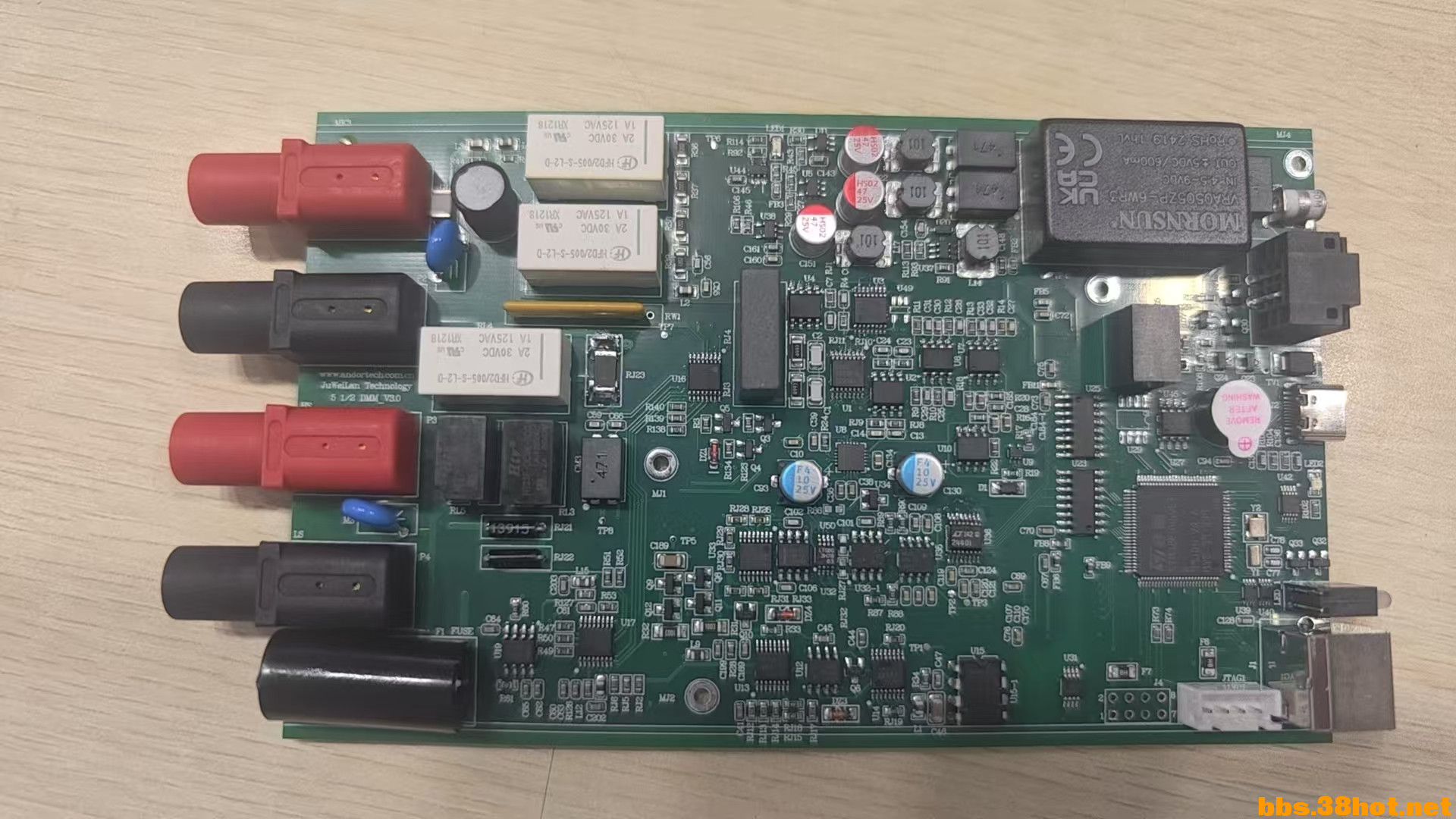

 楼主| 发表于 2024-12-10 22:47:05 | 显示全部楼层
最新改版的PCB,亮个相
 楼主| 发表于 2024-12-10 22:48:10 | 显示全部楼层

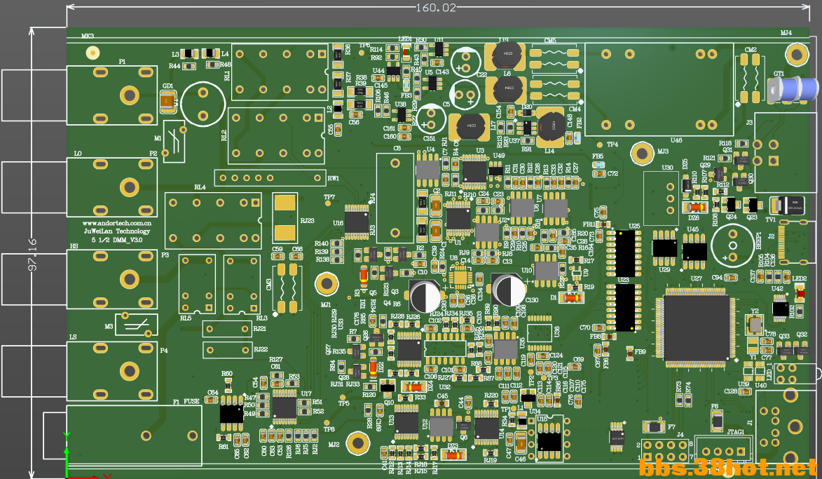

今天终于将USB-DMM5.5正式版布线完毕,准备投板了,3D图如下所示,先露个脸:
   1、为什么是五位半而不做六位半?
        这个DMM在设计之初的确是按照六位半进行设计的,在实际的测试中在基本档位上实现六位半的分辨率也是毫无压力,这个版本也提供六位半分辨率的数据输出,即便这样,我也依然将这个版本定位为五位半,主要受限于两个因素:
     第一,ADC的积分非线性。
     第二,增益电阻的稳定性。
    第一个问题还好解决, 当前所采用的ADC芯片对于积分非线性还不满足六位半要求,设计多斜积分ADC,虽然费点功夫,但是肯定能实现,第二个问题就非常的困难。要想增益稳定性达到六位半的水平,增益电阻必须封装在一起,跟随温度系数达到3ppm以下才有可能。要定制这些电阻,受限于国内的电阻制作水平,非常难以达到要求,如果国外定制,目前对于个人而言几乎没有可能实现。
2、会不会出“套件”
       这个产品历经了多次改版,断断续续的在调试修改,最近终于能够全职做这个事情,所以加快了更新的步伐,也算是给自己前期的工作交个答卷。这个版本设计之初就定义为工业应用,并不是实验板和测试板,所以没有所谓“套件”,全部为完整产品。
   本版本提供USB接口和RS485接口,可以仅仅用一跟USB线完成供电和通讯,支持仪器通用的SCPI指令,Agilent34401的绝大多数指令都兼容。也可以使用RS485总线,但是必须提供外部供电电源,RS485总线支持modbus协议,方便现场接入SCADA系统。
    本版本设计之初就定义为USB 万用表模块,主要应用于系统集成和测试,整版尺寸非常小,160mmX97mm,非常易于系统集成应用。为了考虑更多的用户需求,本次改版增加了外部扩展接口,后续可能有带显示屏和锂电池的手持仪表,我们也会开放接口,方便大家进行DIY,变成手持仪表。
    本版本提供外部触发接口,可以根据触发信号实现数据采集。
3、关于成本
   既然作为一款工业应用模块,用料确实非常扎实。为了提高采集精度,前端分压电阻、电流采样电阻均定制,也是我能找到国内供应商里面的顶级水平了,成本确实不低。
   (1)前端分压电阻,跟踪温度系数为5ppm;
   (2)2A档位采样电阻为0.1Ω,温度系数为15ppm;
   (3)200ma档位采样电阻为1Ω,温度系数为10ppm;
(4)20mA档位采样电阻为10Ω,温度系数为5ppm;
       工业应用对于4~20mA采集应用广泛,本模块设计之初就保留了20mA档位,电流采样采用全查分采集,将这个档位的性能发挥到极致。

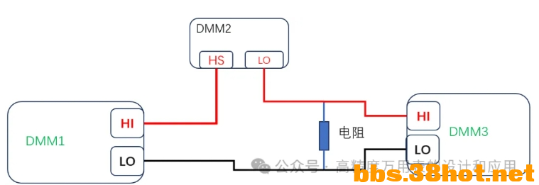

对于万用表测试,如果有一台FLUKE5xxxx系列校准源,那是再好不过了,如果没有这个高级设备,自己DIY一个电阻板也是非常好的。
      整个测试的拓扑结构如下图所示,使用一台万用表DMM1执行测电阻功能,则DMM1将输出恒流源,使用DMM2执行电流测量功能,监控DMM1输出电流,使用DMM3执行电压测量功能,这样就可以实现“以己之矛攻己之盾”,左右互搏,相互检验稳定性。

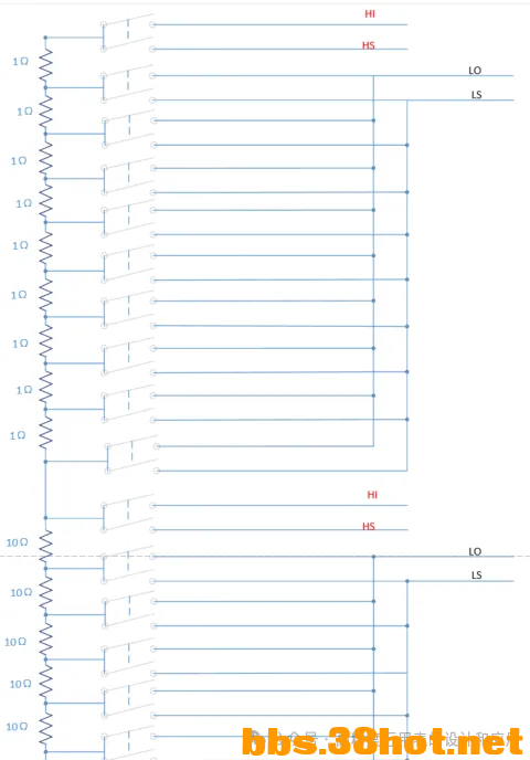

[color=rgba(0, 0, 0, 0.9)]电阻板的电路拓扑结构如下图所示:电阻串联结构,使用四线输出方式。电阻从1欧开始步进,最大输出电阻值为999999Ω。

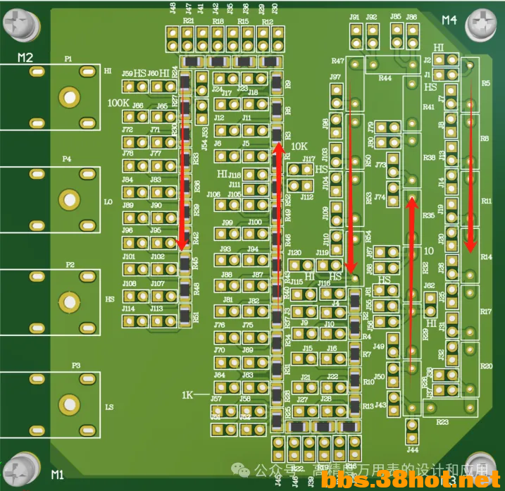

为了尽可能减小引线电阻以及测试的难度:(1)实际设计中使用了跳线帽作为电阻选择方法,并未使用继电器,主要原因还是为了降低继电器触点热电势的影响以及继电器发热带来的影响。(2)PCB布线为四层布线,总计输出4个信号,每个层将覆铜一个信号,将输出输出引线电阻降到最低。 (3)电阻布局紧凑,尽可缩短引线距离。  1欧姆及10欧姆均选择插装的精密电阻,其余均为1206封装的精密电阻。

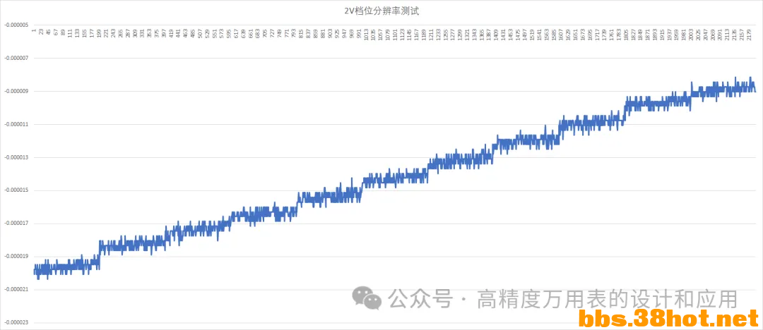

2v基准档位,1uV步进,分辨率测试结果。

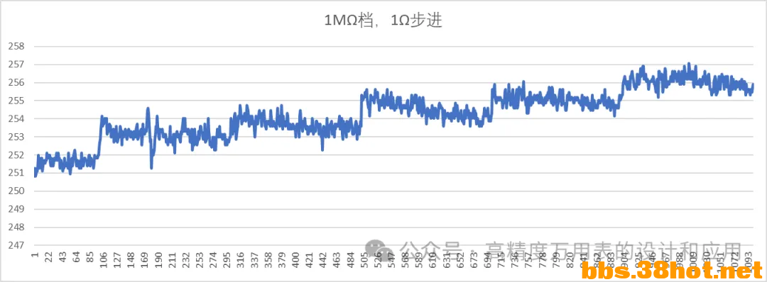

1M欧姆档,1欧姆步进,测试结果

从测试数据来看,这个板子可以实现六位半分辨率,没有压力
