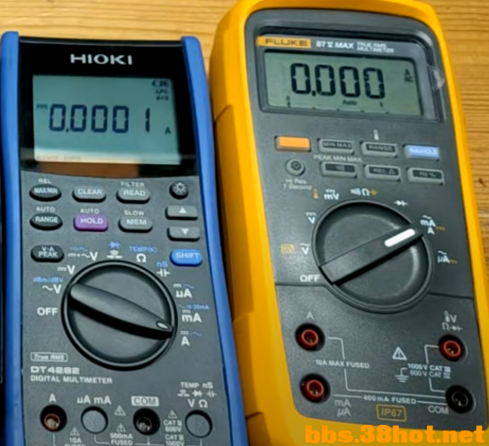

问一下有这台表的兄弟们,10a电流档有底数 正常吗?

我没有这台表,这表直流电流6A挡位的指标是±0.2% rdg. ±5 dgt. 您觉得最后一位是3或8有区别吗?手持表要求太高了自己累心。

我的和你一样的底数

0.0003A 是 6A 档位
10A档位显示是 0.000A
这个底数,当时我还专门写了邮件问日置,日置当然回复说正常。
