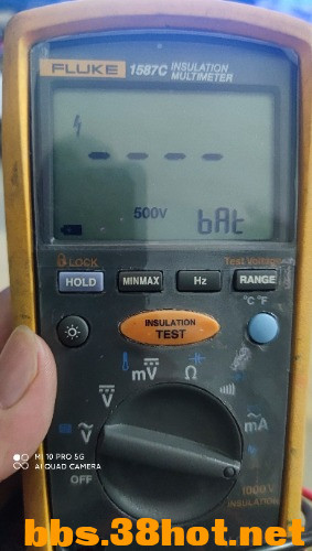

福禄克1587切换到兆欧挡显示baat
1758
6
福禄克1587切换到兆欧挡显示baat
lihualiang1985
lihualiang1985
发表于 2024-11-28 08:10:41
请教大神们,我这个表关机放了几个小时或一天没用,开机直接到兆欧挡时,会显示电量低,要在其他挡位预热几分钟再切换到兆欧挡才行,感觉是有个电容要充电,要电充满了才行,电池电压量了四节6.4v左右,每次停几个小时再开机,都要在其它挡五分钟左右再到兆欧挡才能正常用,是这表就这样,还是有问题呢,换了新的南孚电池也不行。

有可能是里面的电容或者压敏电阻坏了

检查下供电和升压电路,特别是相关电容,特别是电解,它们不行了,
因为兆欧档要通过升压电路提供高压,负载重,把供电拉低了。
拆开用其他表测量下,也应该能发现问题
