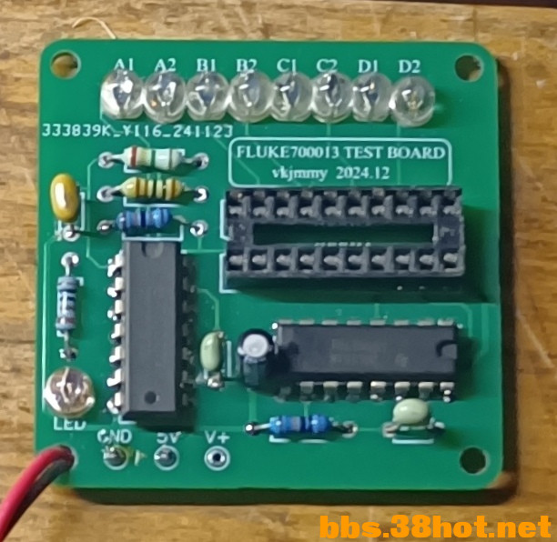

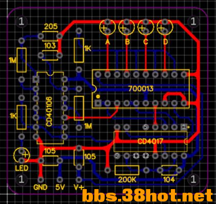

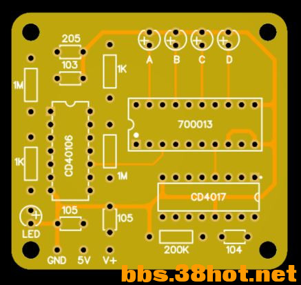

1,FLUKE700013测试板。FLUKE700013是福禄克8840/42数字表的订制IC,损坏率极高。该测试板能大致判断这只IC是否正常。
2,原理:由CD40106接成两个振荡器,一路连接700013的3脚提供脉冲,一路连接CD4017输入端,使该IC顺序输出4位高电平驱动700013的4个输入端,使输出端4只发光管轮流点亮。该测试板只能大致判断逻辑功能是否正常,其它隐性问题无能为力。
3,测试方法:待测IC插入IC座,GND和5V接4.5~6V电压,4只指示灯能正常轮流发光即判断正常,其它情形均不正常。如发光亮度明显不一致,一位或多位不亮和不灭,某位点亮时其它3位微亮,等等。
嘉立创EDA  GB文件

 楼主| 发表于 2025-2-11 16:13:40 | 显示全部楼层
最新FLUKE700013测试工具,由上一版进化而来,可以测试模拟开关双向导通情况,而上一版只能测试单向导通情况。
