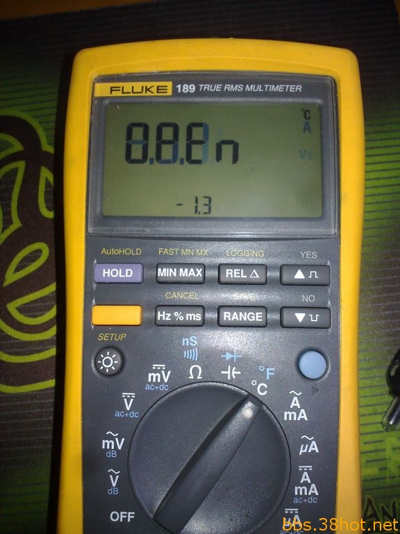

我的福禄克189万用表 最近出现液晶显示故障 具体表现为有些不该显示的笔划都隐约看见 万用表每个档位都是这样 但测量准确度正常 这种情况是LCD有问题吗

如果是国产表,应该是显示屏的橡皮条接触不良,187的没拆过

显示灰度问题~笔断液晶灰度没设好都这样~

有可能是,也有可能不是。有配件,用互换法最容易解决问题,但一般人手里很少有多余的配件,这就增加了维修的难度,如果你会鼓捣两下子,就把表拆了,清洁清洁再装上看看,如果不会鼓捣,那就最好别拆,否则很容易弄巧成拙,把屏弄碎了,弄裂了,掉到地上了等等不可预知的都有可能发生。
这块表的现象和你差不多。

有动手能力先清洗下导电胶试试。就算屏坏也不怕,今天还有修家电那出块187屏

导电胶问题。

导电脑用橡皮擦一下再装回去吧

我也有一个表也是这样,导电胶没有问题,结果显示IC脚出现问题。

对比度太高了。看是电源电压太高不。

最近天天下雨,也要考虑受潮的可能,先想办法干燥一下。

清洁下液晶橡皮条!不行的话清洗下电路板应该就行了!

拆下导电橡胶用酒精清理,电路板和液晶的引脚也应清理,重新装上试试。

这个问题应该是pcb的金手指出问题了,氧化,拆开用橡皮擦擦金手指就好了。我用这个方法修过BY1935,B百试百灵。
