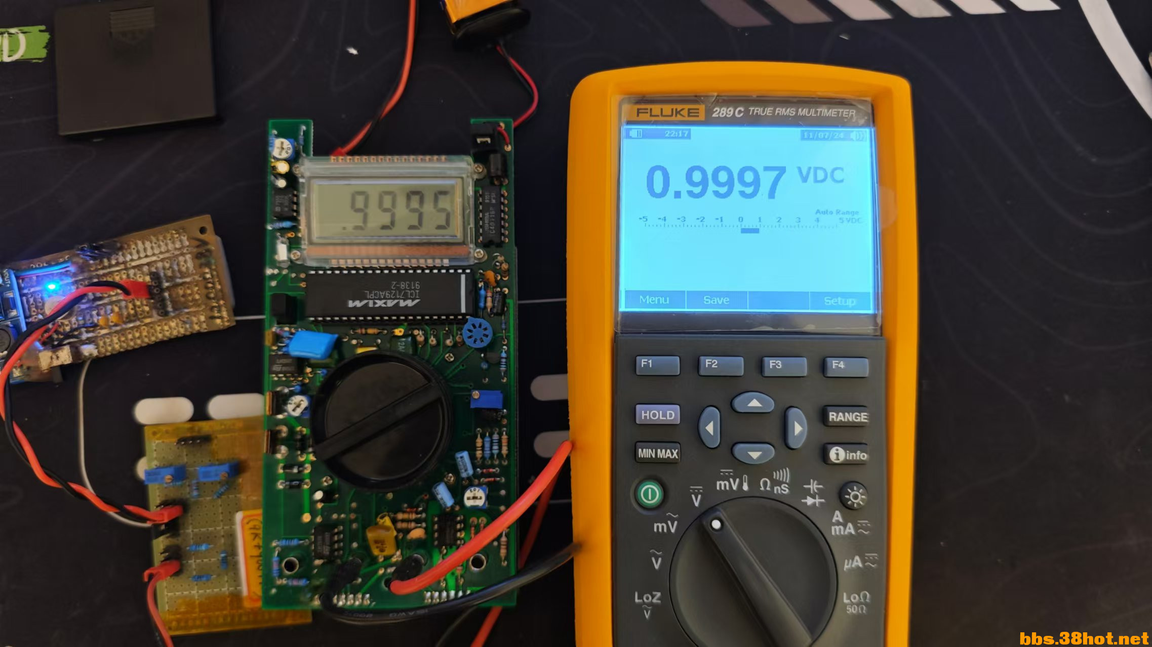

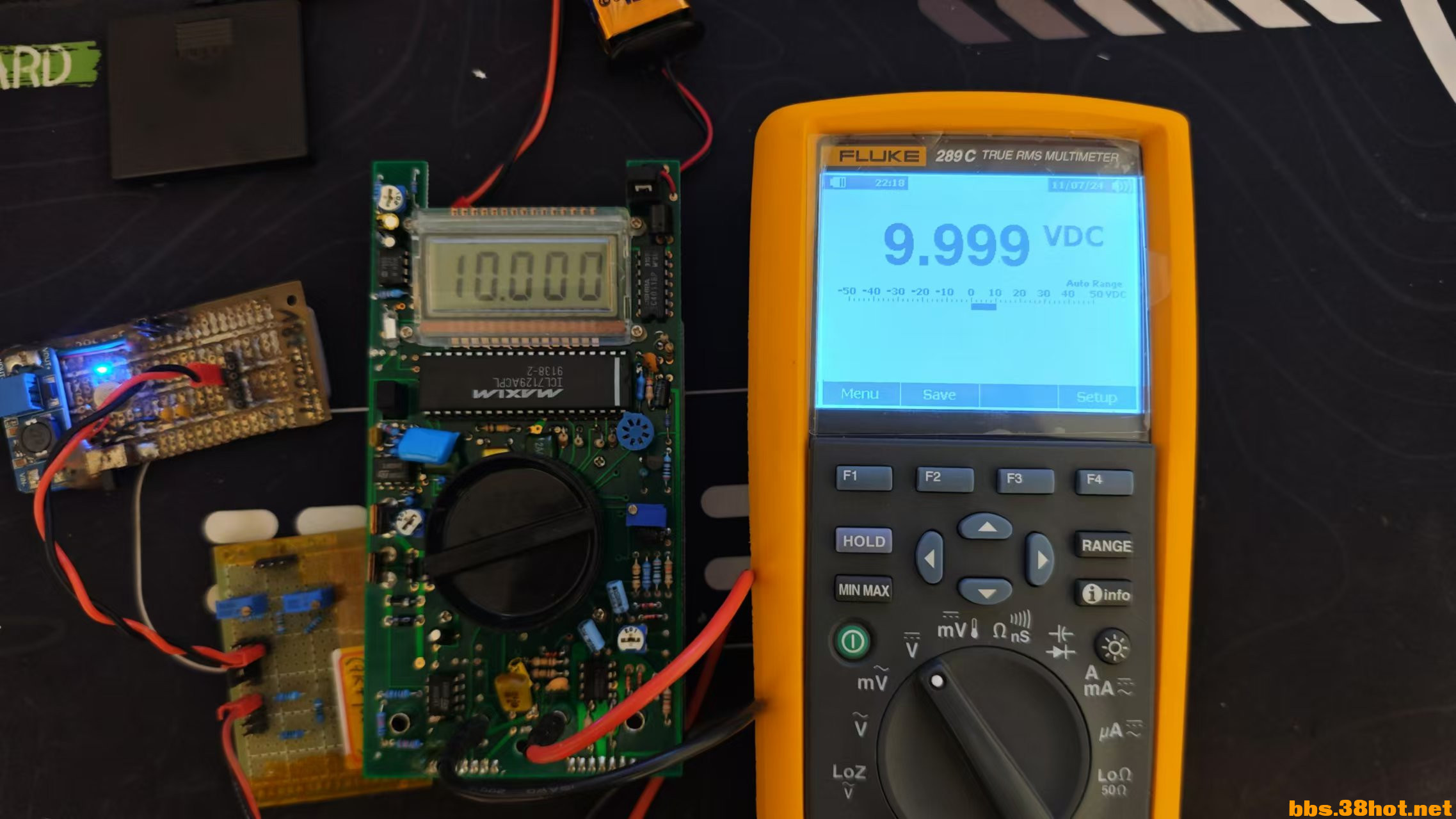

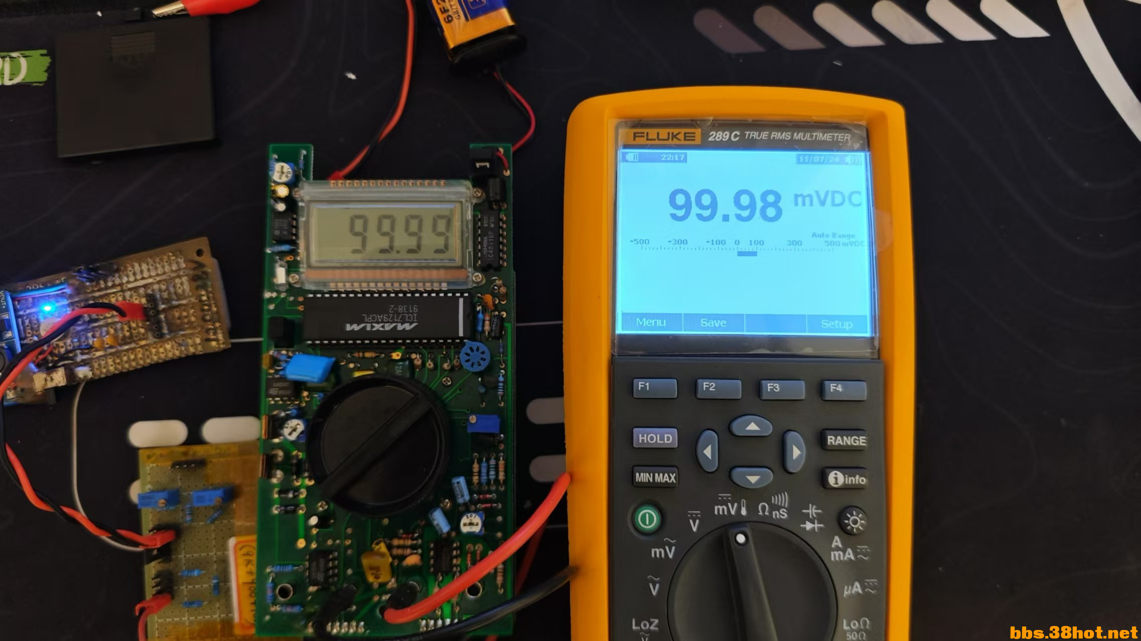

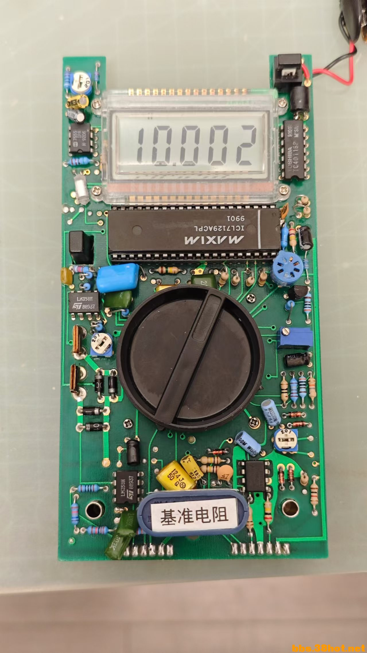

前段时间闲鱼上看到有出DT930F+的表,并且拆机图里分压电阻是白色陶瓷排阻,由于机器是90年代的库存,想着也许拼人品能买到家当陶瓷排阻的表,果断下单,3天后收到第一时间测试,各种问题:表头不归零读数跳,电压误差大,拆机检查,毫不意外排阻是国产的陶瓷排阻,但精度相当可以,对应的1K、10K、100K、1M、10M管脚几乎一字不差,说明国产东西也不差嘛
DT930F的电压基础档是200mV档,调节参考电位器校准了一下,各档的线性度也完全OK
200mV档
2V档
20V档

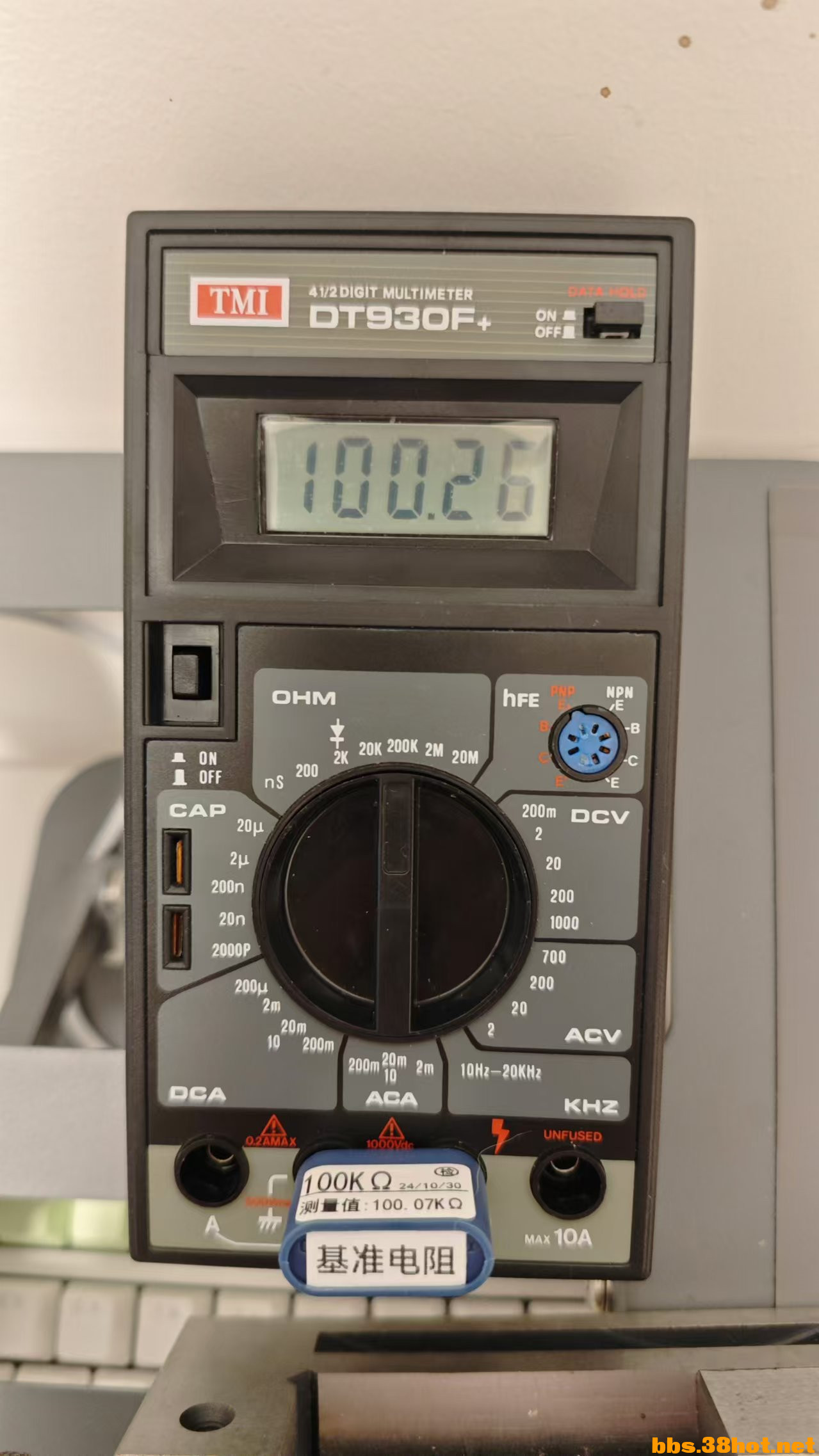

不过电阻档测试发现一个问题,就是2M欧档以下是精度还好,20M欧档位测10M欧基准电阻严重偏低,只有9.5M欧左右,而且读数跳动严重,一般碰到这种问题我就拆机洗板水伺候,处理后再烘干,果然正常了:
但问题没这么简单,放置不到半小时,再一看读数又漂下去了,这里我开始怀疑是有什么器件受温度影响比较大,造成漏电到输入端,于是再拆机分板进行测量,有怀疑的电容也用电桥测了下没有发现异常;直到测量拆下副板的插孔阻抗时,发现明明应该开路的居然有阻抗

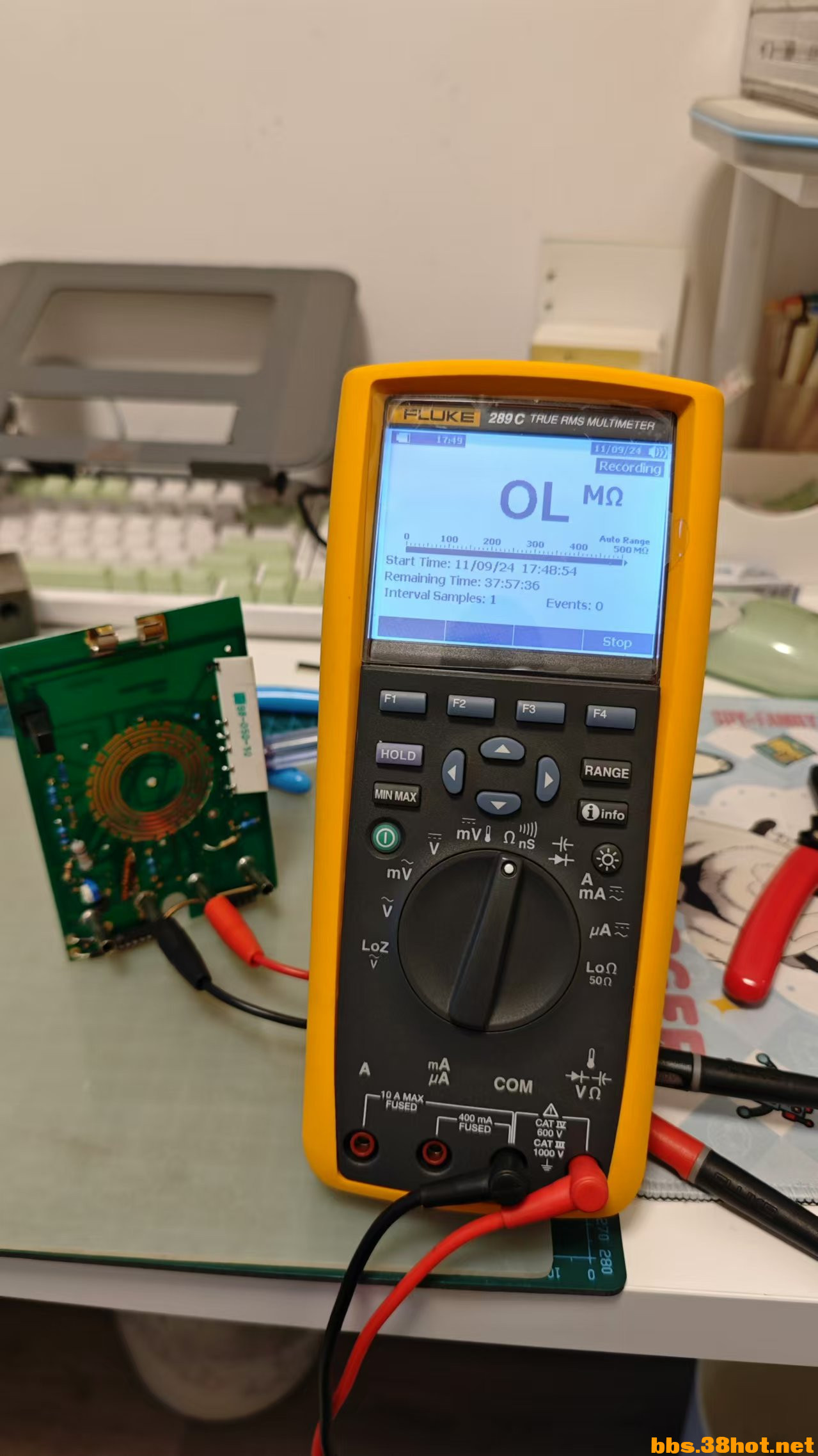

然后我联想起前面只要稍微烘烤一下板电阻档就正常,于是把副板用风枪加热10秒左右,再测量阻抗变成无穷大了

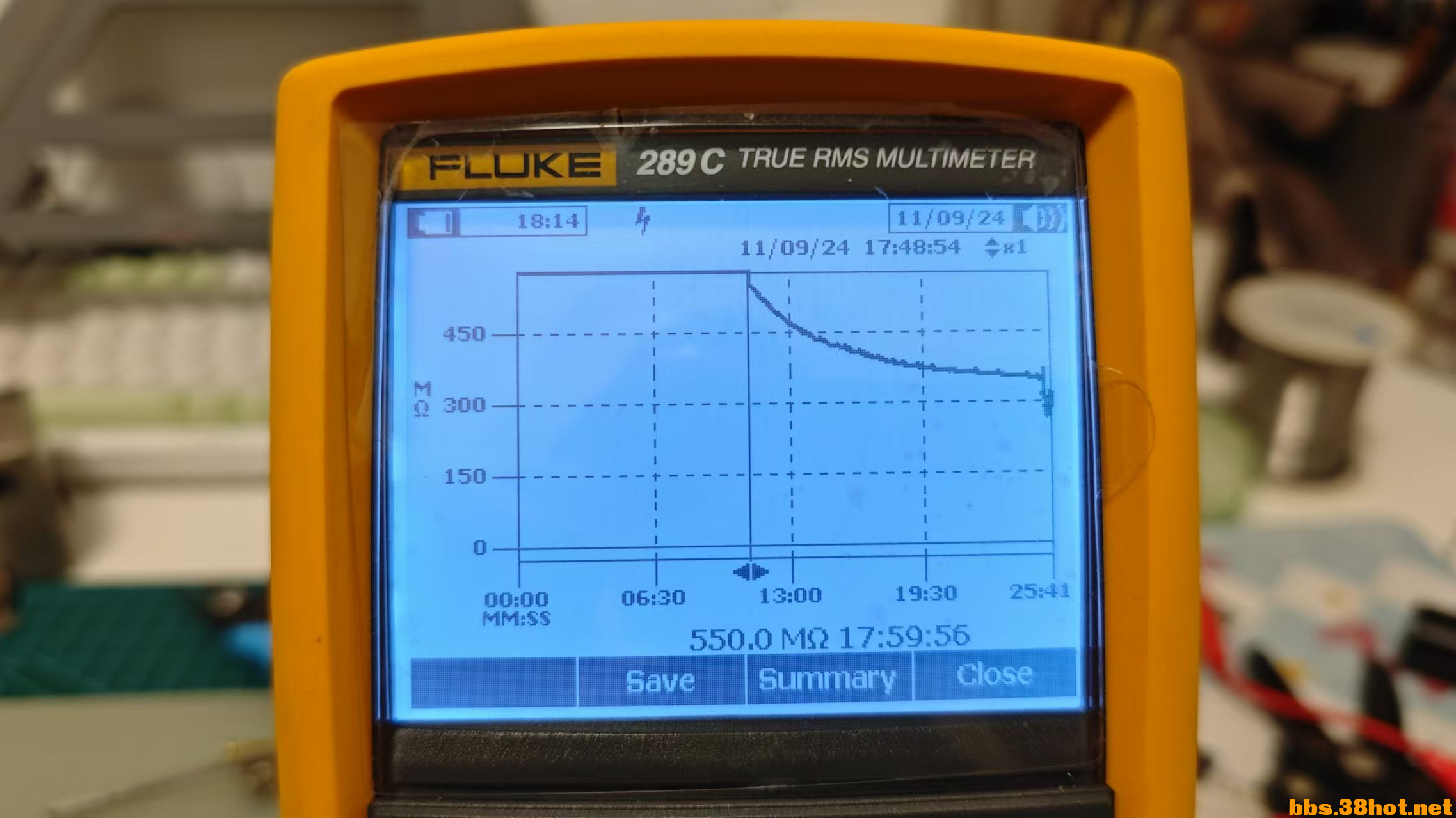

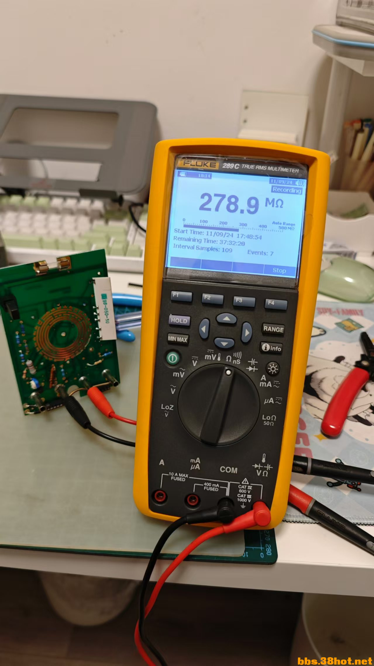

这里F289的趋势功能要发挥作用了,我打开捕捉后,测了半小时,回头一看,果然以又有阻抗了
在OL保持了10分钟后开始出再阻值,大概半小时下降到300M欧以下了,稍微计算一下,10M欧并300M欧不就是9.6M欧吗?电阻偏小的根源应该是插孔之间绝缘电阻下降导致的,正好也是跟温度相关;

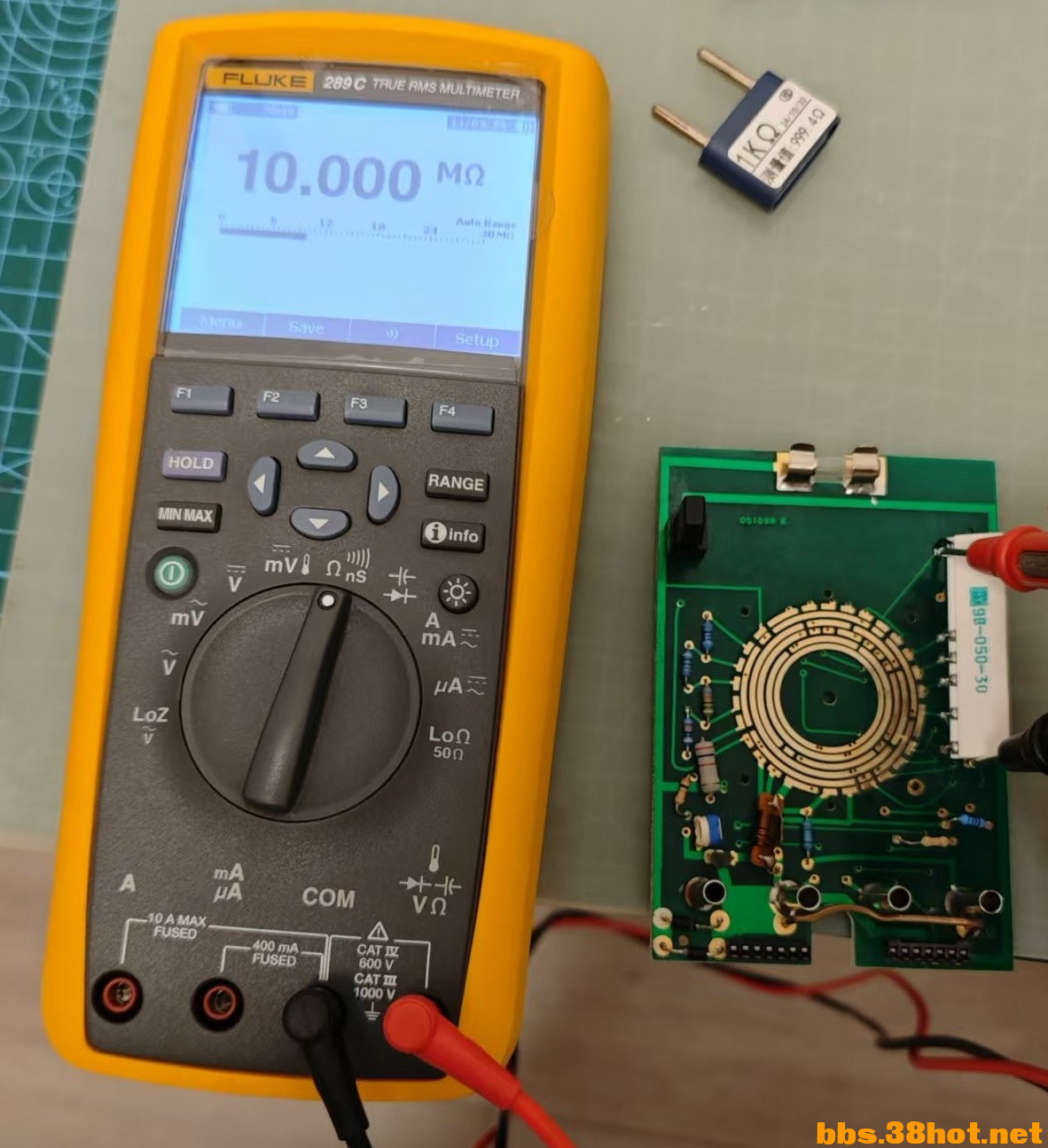

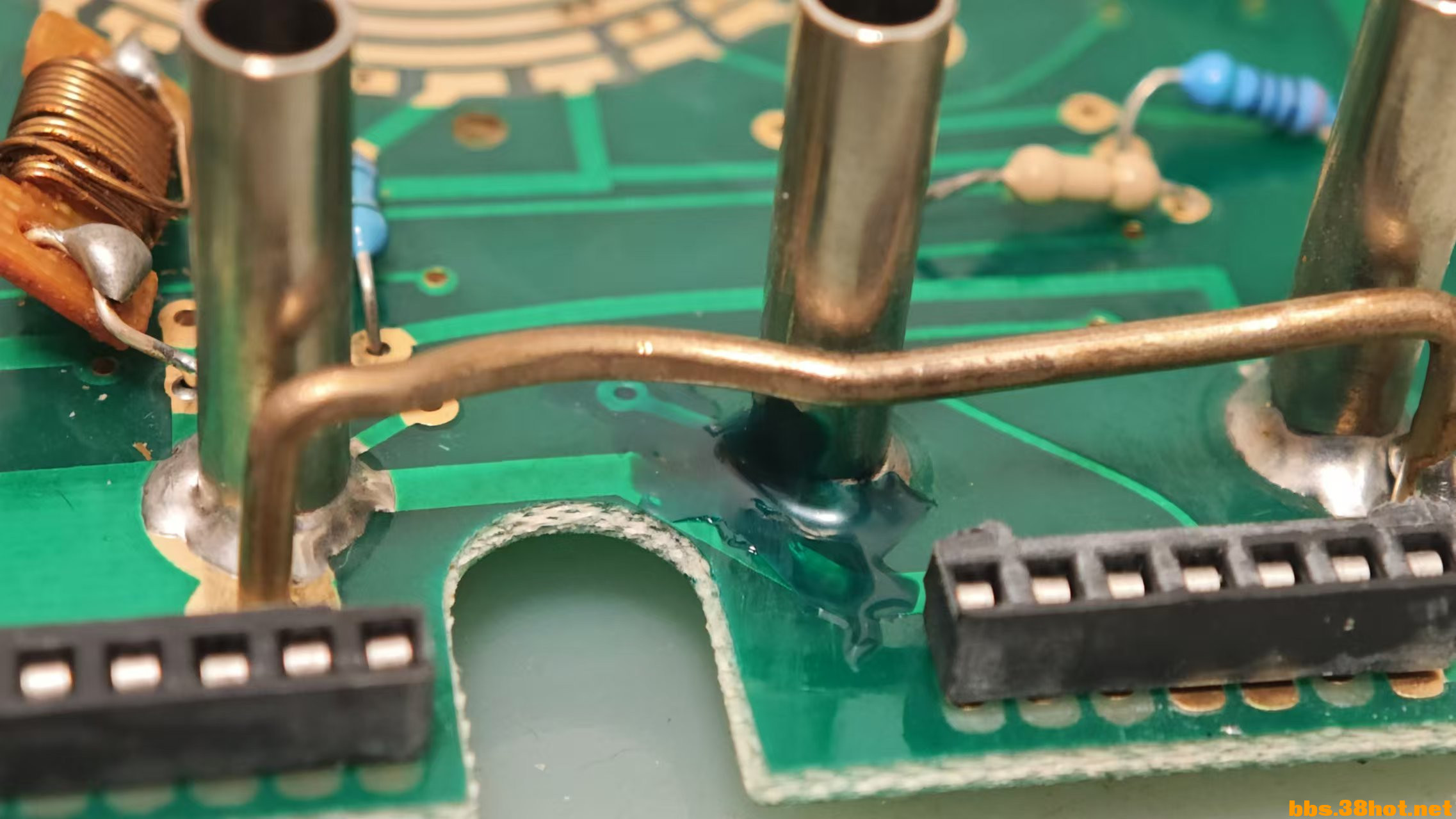

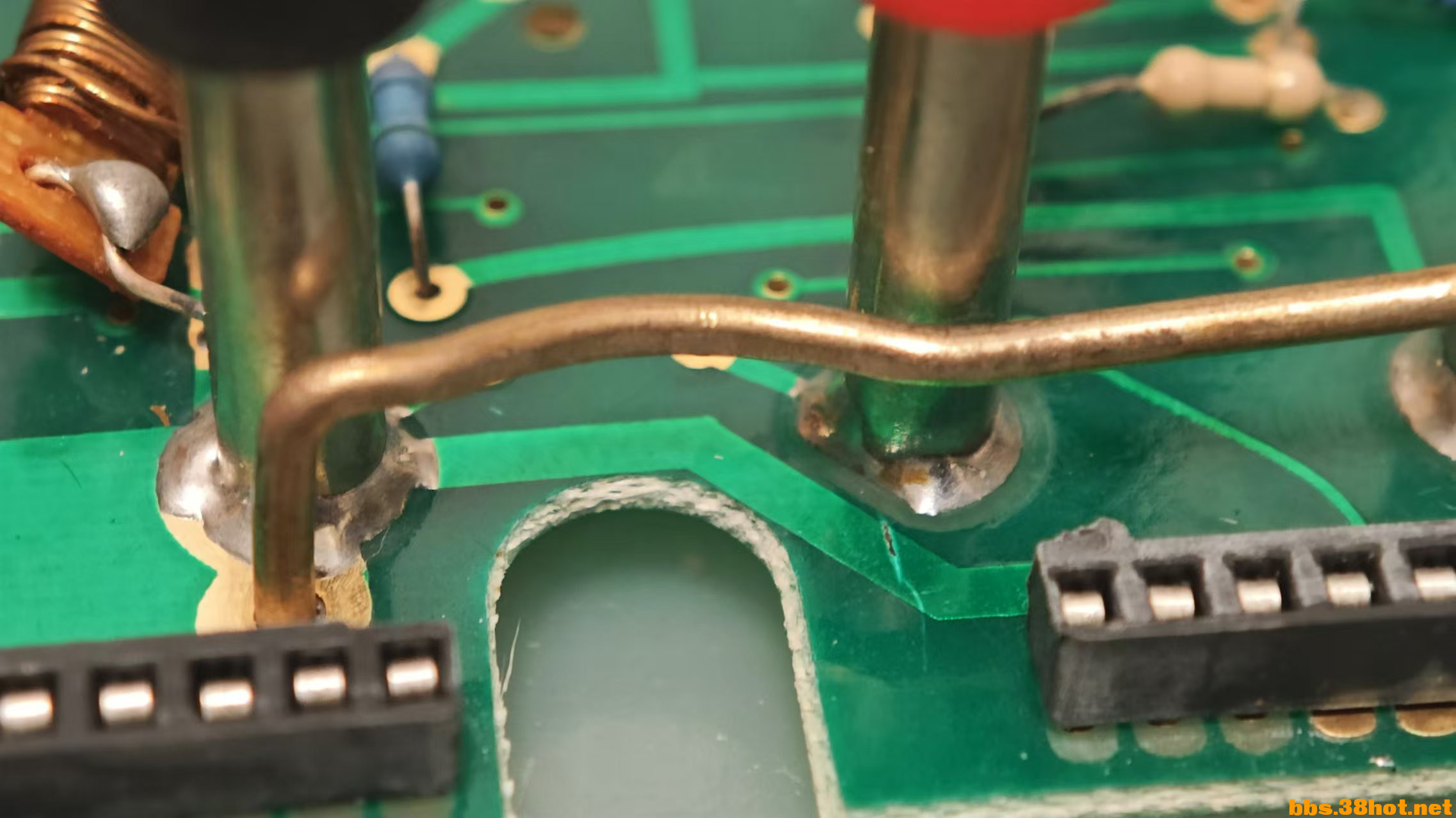

检查下副板上插座,这时候没有转盘弹片连接,地和输入孔之间并没有接什么器件,而且走线也很简单,基本上可以排除器件漏电,唯一可能就是PCB板基材漏电了,但随便测了下转盘上距离很近的漏铜点,阻抗也是OL的,说明板基材绝缘能力正常,再进一步检查发现可疑点,就是电压插孔边上
左边是地插孔,右边输入插孔座四周有点氧化扩散的迹象,左下就是连到地插孔的走线,这里漏电的可能性比较大,于是洗板水重点擦洗,烘干后再上绿油固化

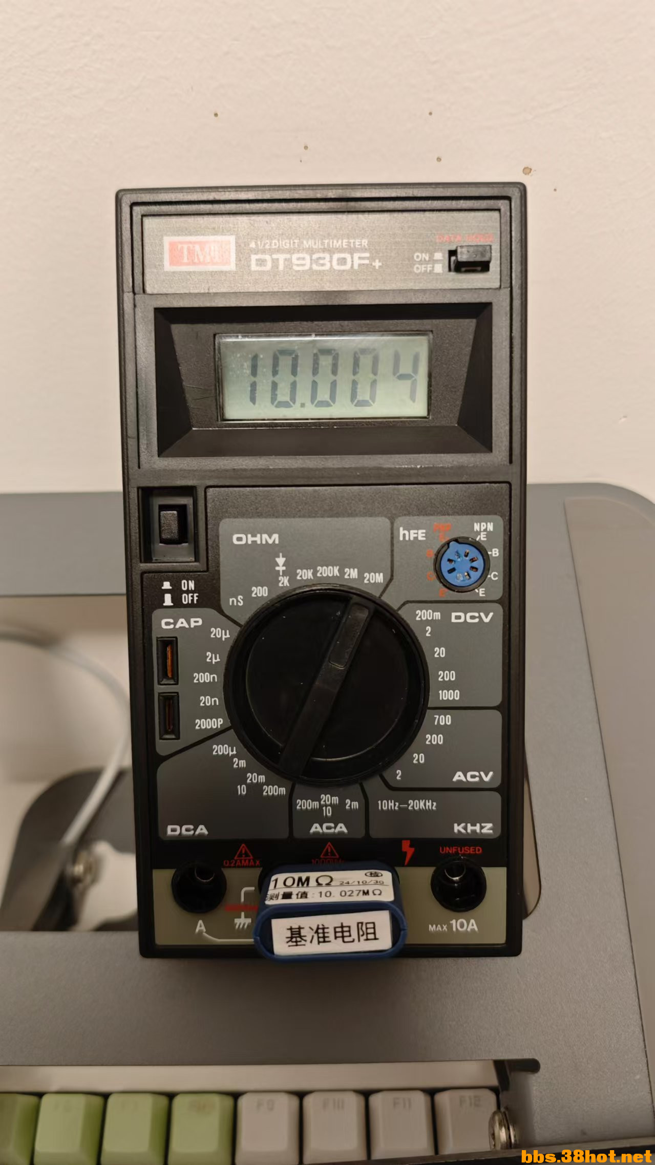

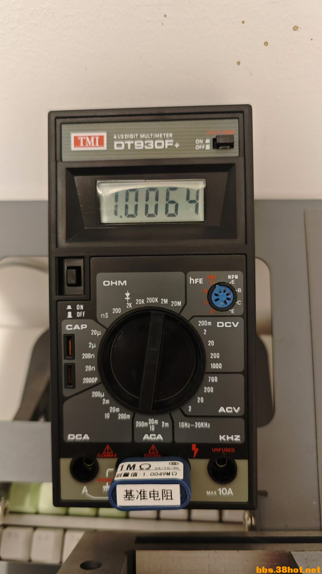

处理后再测量两个插孔阻抗,能稳定在OL状态了,于是重新装机,再测了10M电阻,终于不再往低漂了,基本上稳定在10M以上了,电阻各档位精度也非常满意
10M
1M
100K
1K
