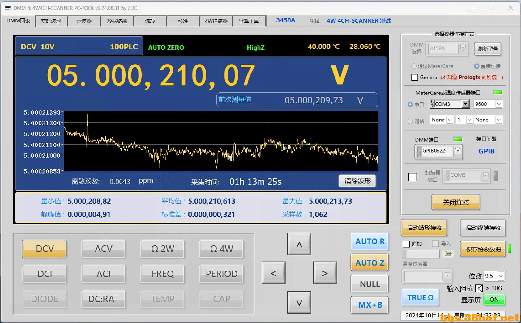

Mouser上面买的,很慢,画了半个月时间
今天调好温度传感器,现在测试一个小时了
表是3458,弄个纸盒把温度传感器和EVM板装在一起
先跑几天,再测噪声

恭喜得宝,可能是ADR1001首测。

DMM 这是什么软件?

https://bbs.38hot.net/forum.php?mod=viewthread&tid=2460147
好的 谢谢

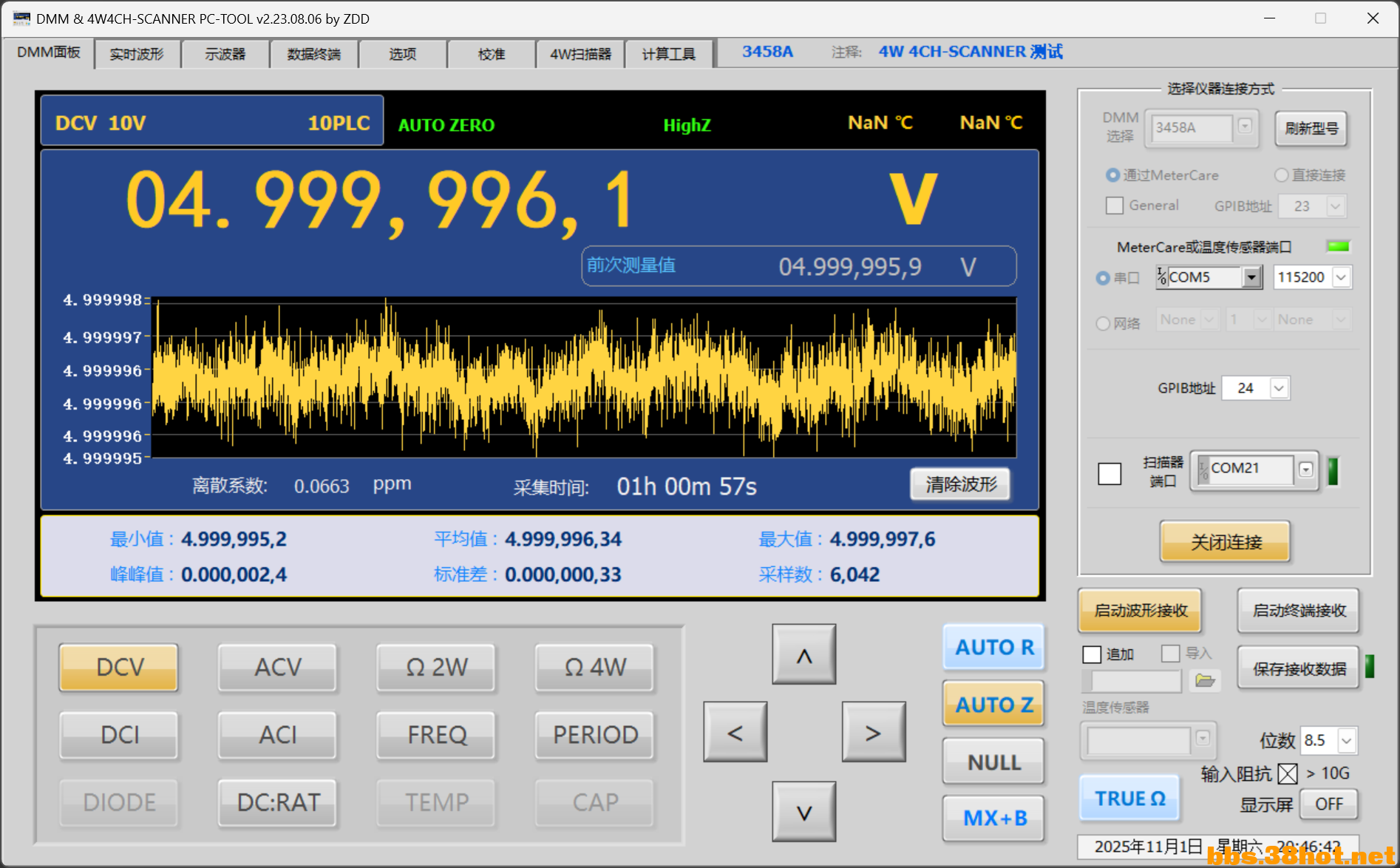

也测了下ADR1001EVM
