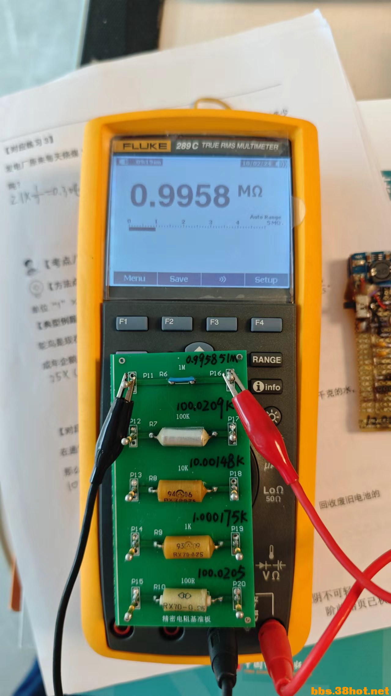

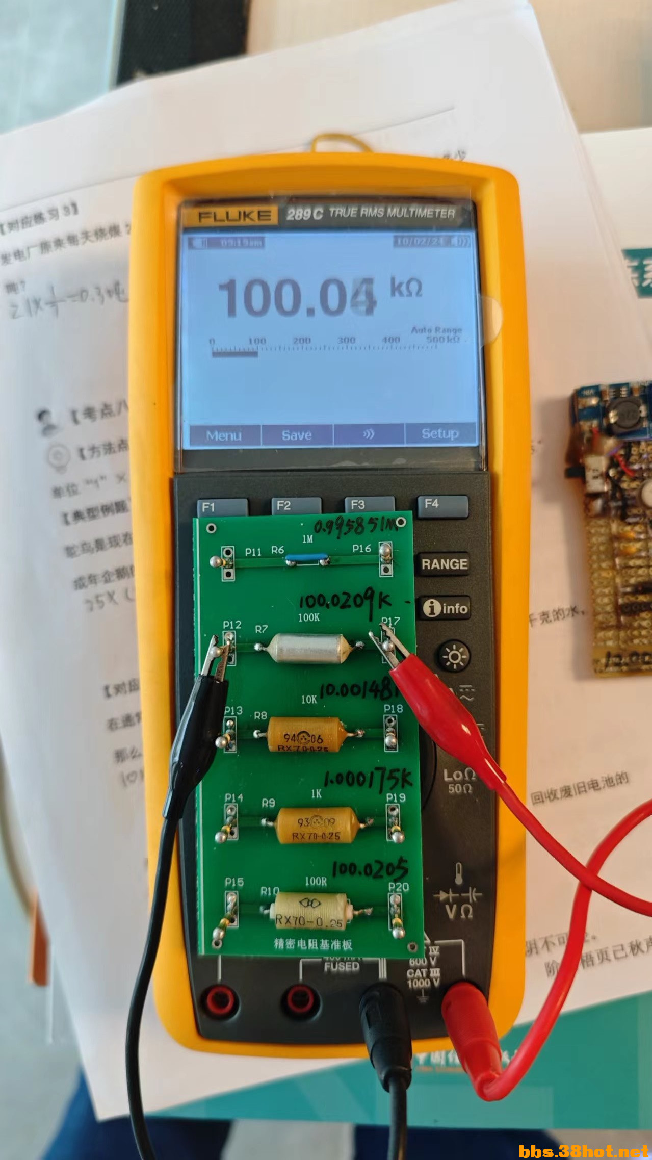

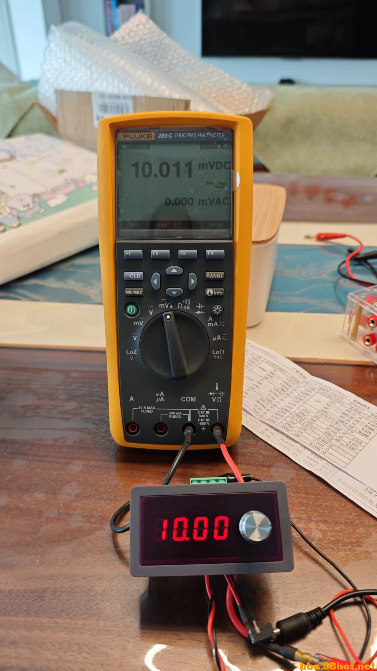

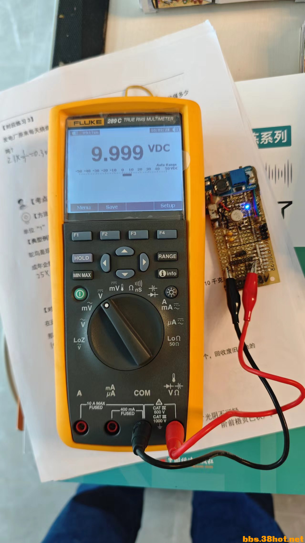

最近股市利好,一时头脑发热,咸鱼上购入了一台F289C,虽然是二手的,但机器是19年的,外观非常好,而且测试图片看精度不错,就购入了,收到后结合手头的基准测了下,基本满意;

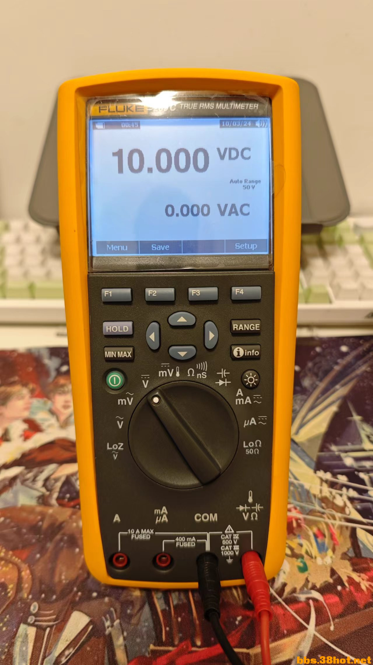

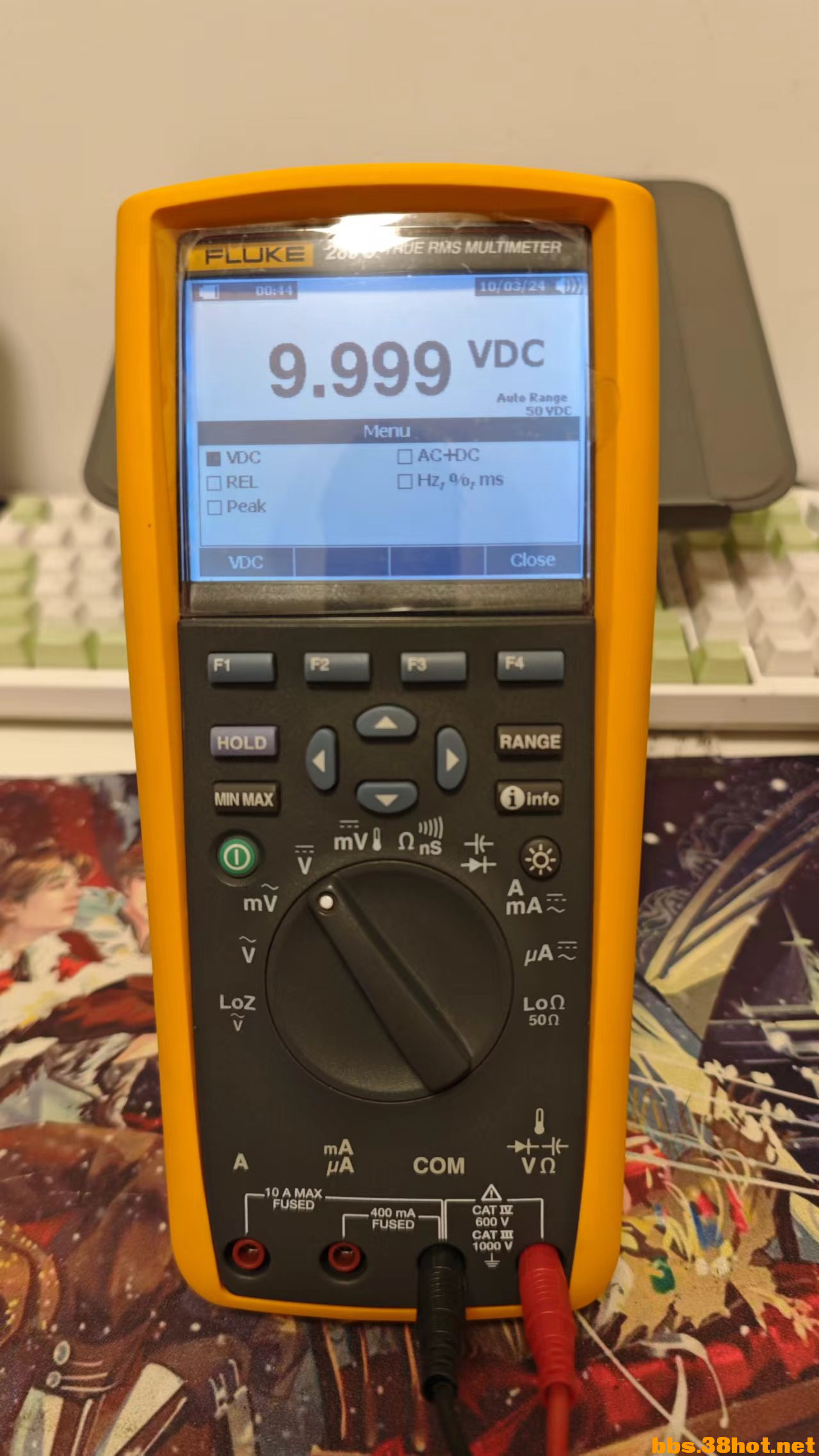

其中10V基准是我在公司高位表上标定过的,一字不差应该是10.000,这个表测出来少一个字,这个我不纠结,因为卖家的测试图片上10V也是9.999V,不过我发现一个不算意外的事,就是双显模式(DC+AC)下,直流读数居然是10.000V整,也就是说双显模式的直流电压和单直流电压还不是完全一样的。

正常。

正常,我的表10V基准也显示9.999,DC AC模式也显示10.000
