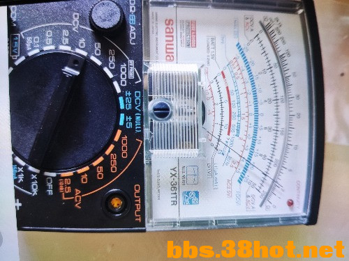

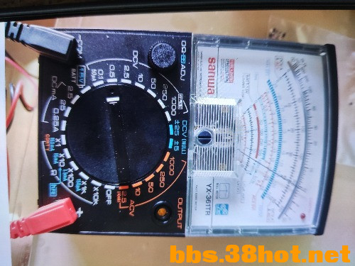

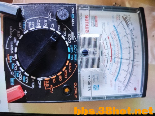

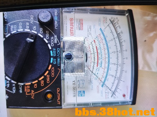

新买的yx361trf测试电压。每个量程都不是压线,对比我的老360都测试电压,是刀刀压线。决定改电阻,从0.5v 改  中间0.125v  r4-2并27k电阻  r5并1m电阻  r6并4.7m电阻 r7并18.2m电阻

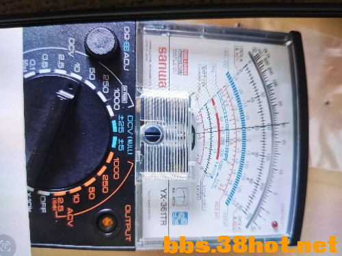

这个是真的sanwa还是假的sanwa?看着不像官网放的图片那样。
发表于 2024-11-24 11:21:20 | 显示全部楼层
真的。

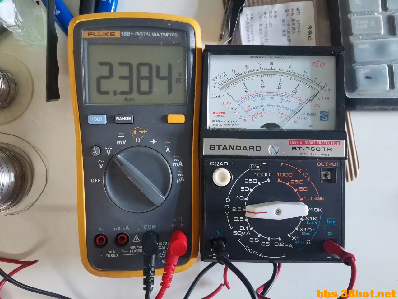

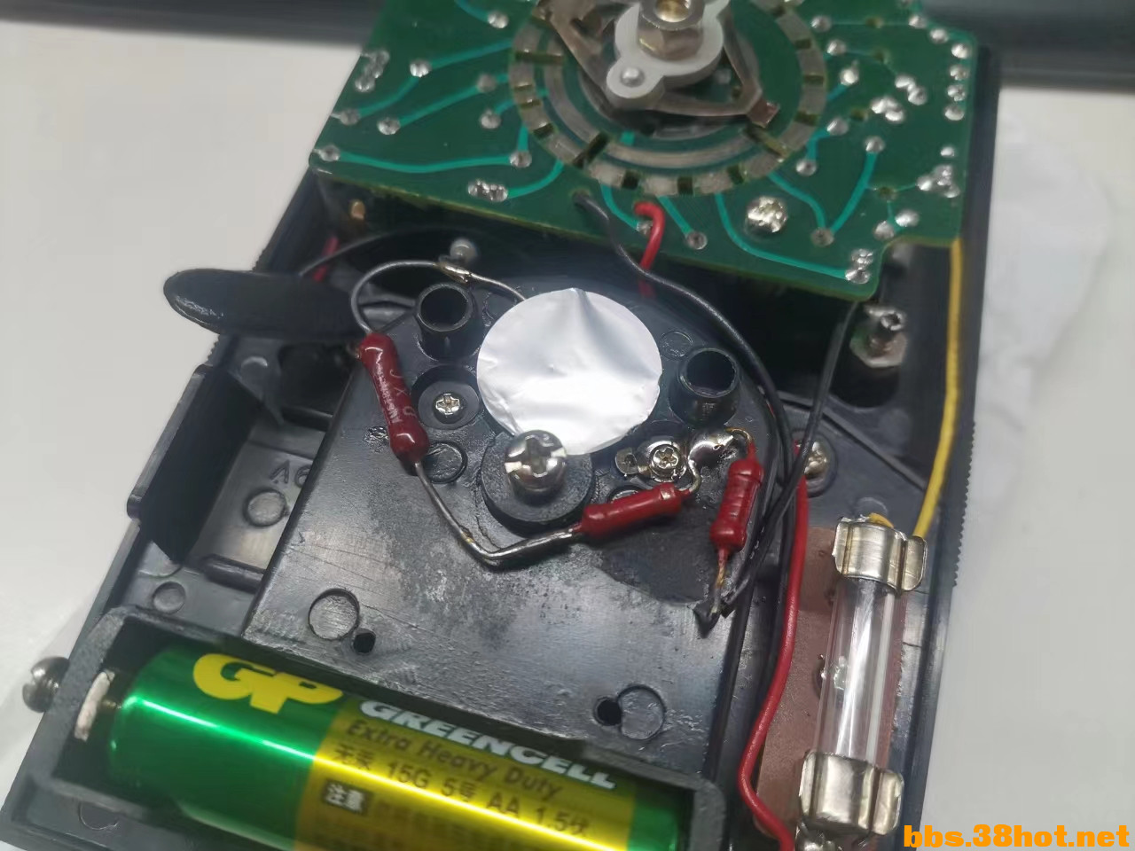

我买了个台产仿360,应该是80年代生产的,相当不准。虽然对指针表要求不能太高,不过粗测也差太多了。标称2.5级实际上快10级了,忍不了。
整个表没有可调整零件,完全靠器件精度保证。我先在表头上并联电阻到42uA满偏再串联电阻到表头内阻达到设计目标(1400R),精度是好多了。
不过这个表头线性不好,平衡也不好,只有竖着的时候比较准;我实在没耐心调了。
