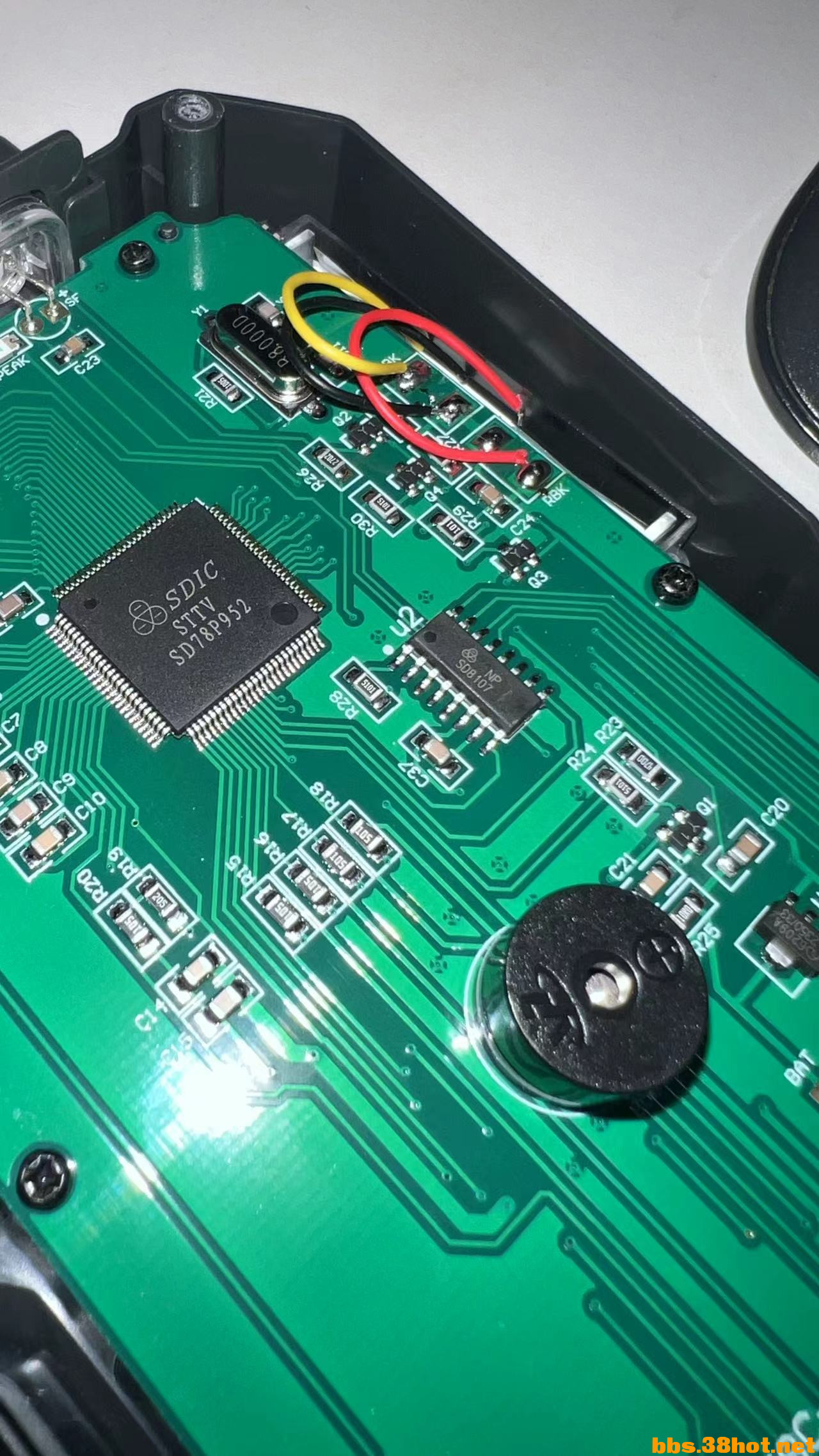

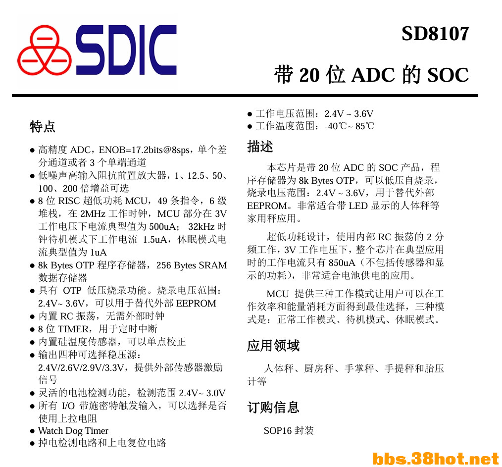

两个芯片方案,一个带单片机的SD78P952万用表芯片,一个也是带单片机的20位ADC的SD8107,看不懂。精度差点意思。
