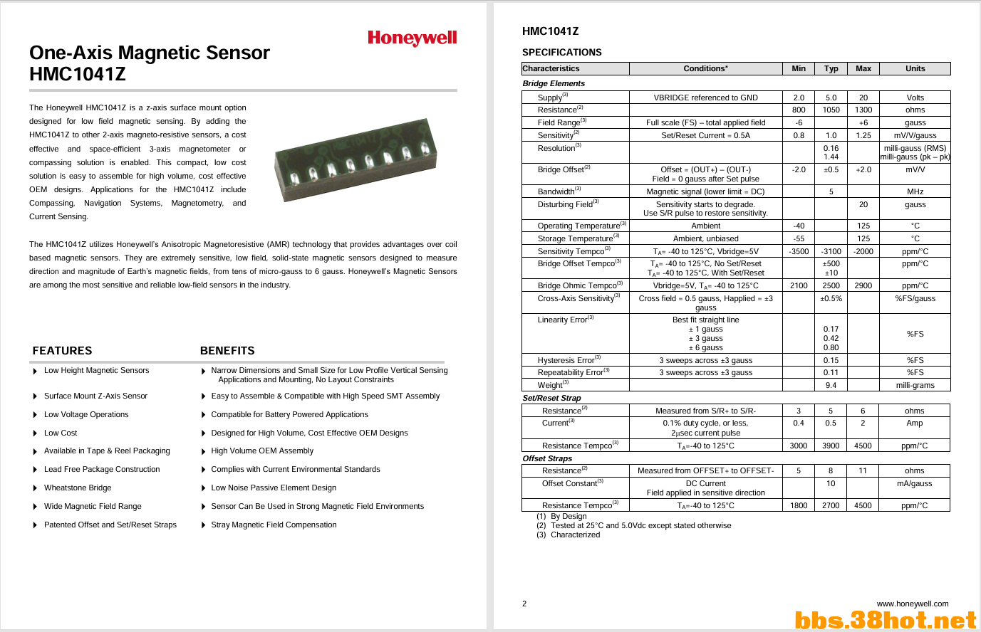

1. Little bee B1 ,国外的小作品,AMR原理的:
Little Bee | Crowd Supply
它用的AMR传感器:

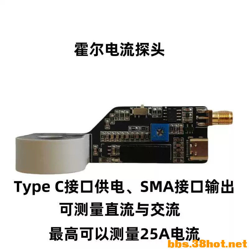

2. TB购买,国内作品,用国产闭环霍尔传感器:
它用的霍尔闭环:

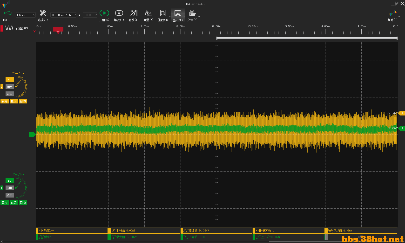

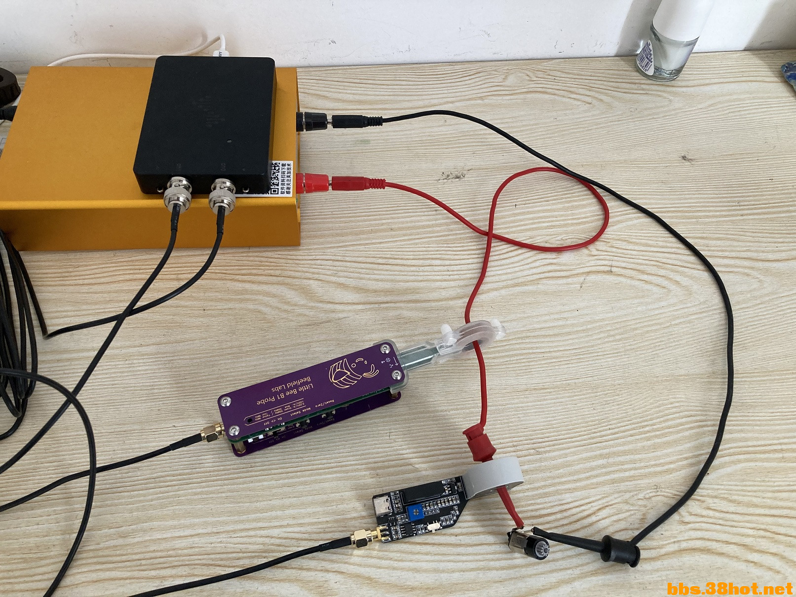

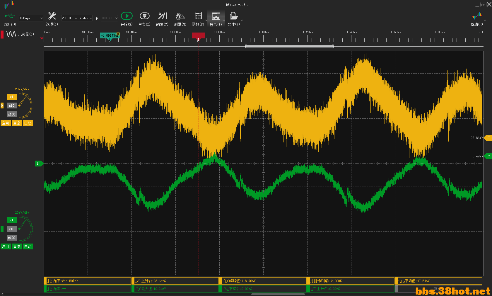

测试环境:
用供电器给一个直流马达供电,穿过两个电流探头,其中霍尔闭环是反向的。
测试结果(示波器橙色通道为AMR款,绿色为霍尔闭环):
1. 静态(调零后)噪声,明显AMR(1 V/A 30MHz模式)底噪大很多:
2.通电后比较:
供电器的采样还是有点跟不上,波形不丝滑 :-) 。
测试结果:

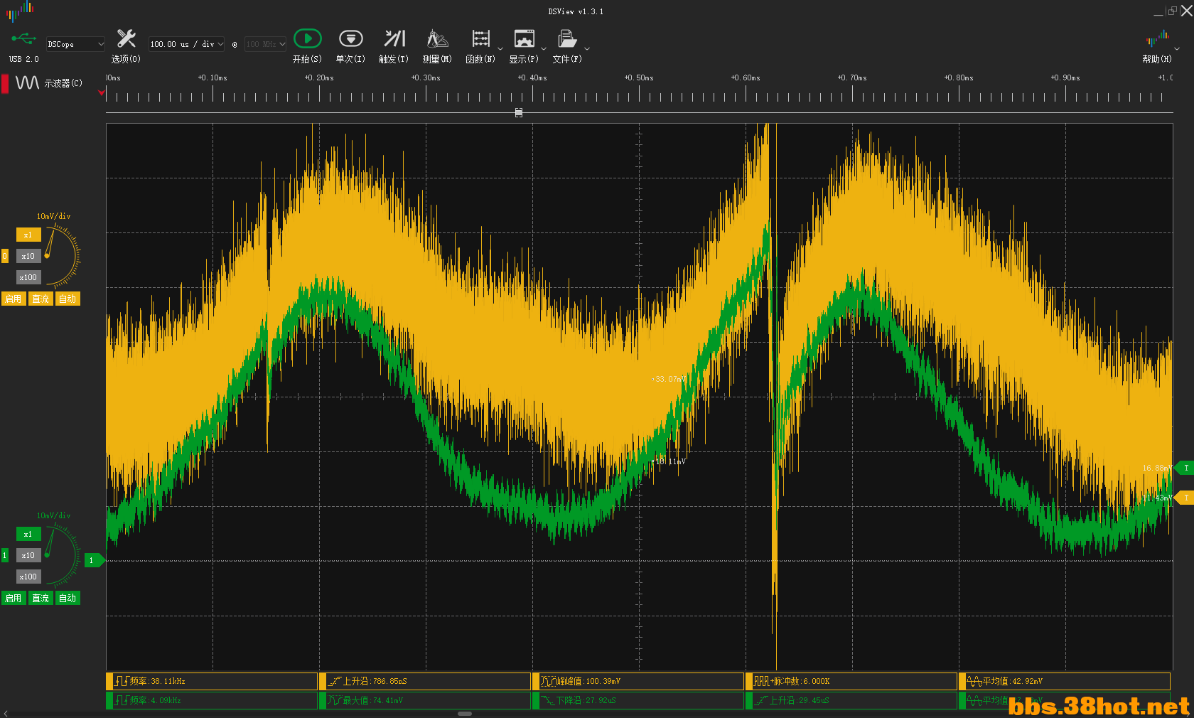

补一张两个同相的比对测试图
发表于 2024-8-29 14:00:38 | 显示全部楼层
试试信号源推电阻,看看阶跃和频响怎么样~

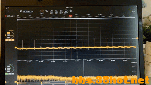

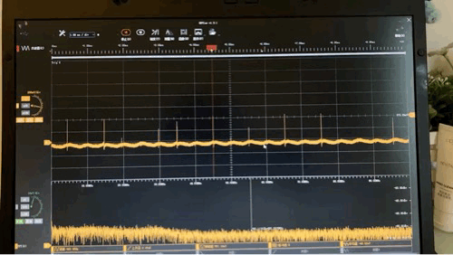

来个动图,错怪AMR了,直流马达测试中有更多尖峰被采集到了。
 楼主| 发表于 2024-8-29 18:53:40 | 显示全部楼层
再来一个动图,磁感应模式还是挺灵敏的,可以感应到隔离模块里面的脉冲。

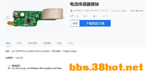

1. https://github.com/westonb/little-bee-B1
第二个闭环有类似的开源的https://x.jlc.com/platform/detail/e5598bec5eb74be9964f358d6b924d3c?type=1
