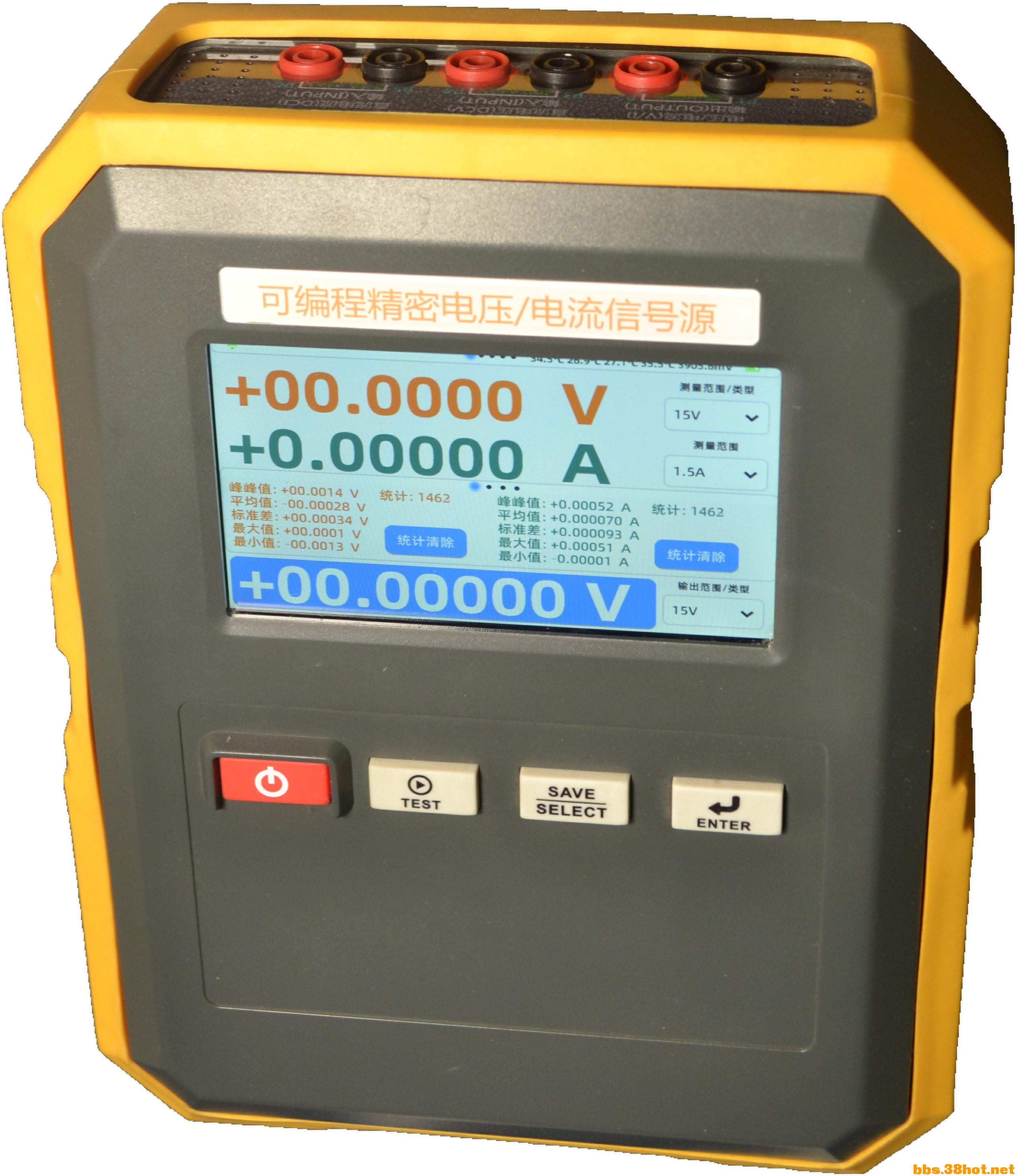

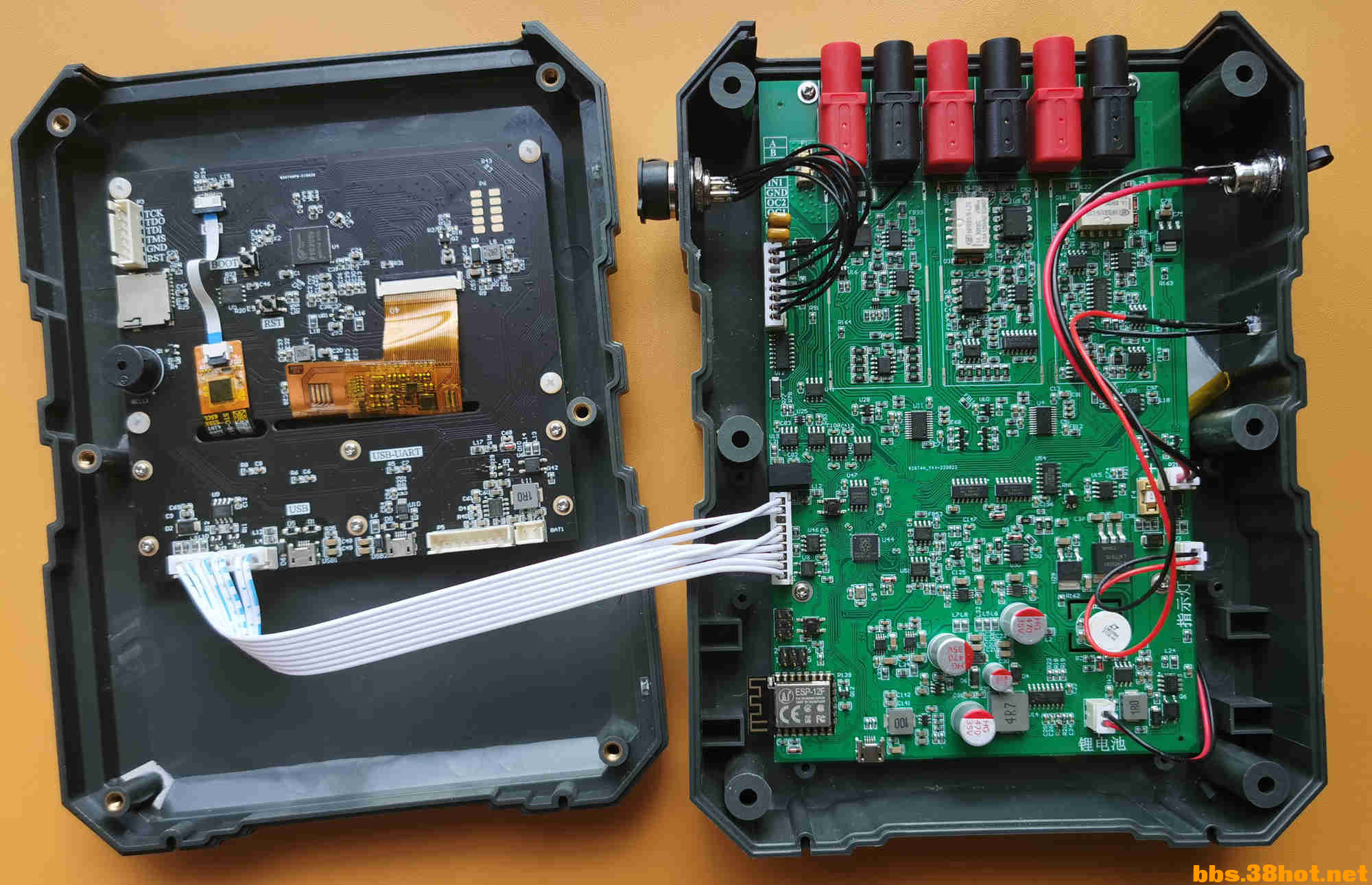

整个设计使用了两块板子,一块显示板、一块模拟板。
由于设计之时是当时缺芯时间段,各种芯片价格猛涨,所以选的两个偏门主控芯片,显示板选用全志F1C200S,模拟板选的树霉派的RP2040。当然即使放在现在各芯片价格回归正常我还是会选这两个主控,不单单是价格问题,主要是我用熟了这两个芯片,而且这两个芯片用在这挺合适。F1C200S主频可用到600M64MByte DDR内存可用到200M,做UI是不错的选择。而RP2040PIO在我这设计中也很有用,但RP2040的其它组件我觉的就有点差强人意了。
虽然做便携版之前做了实验板,但没发现实验板上隐藏的问题,还是踩了不少坑,踩坑搜索找问题时也发现了坛里大佬们的作品。
接下来是摆UI

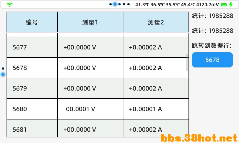

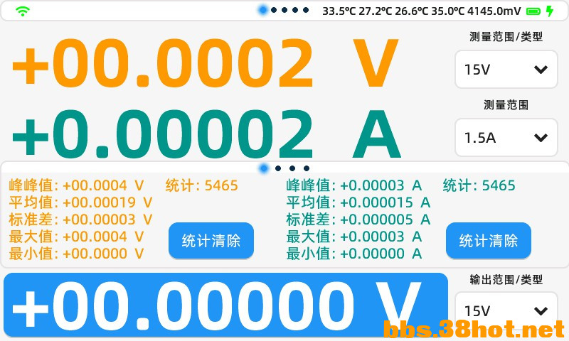

虽然测量通道性能参数比较差,但功能该做的都做了,统计、趋势、自动保持,通过左右滑动切换子面板。得益于F1C200S的大内存,两个测量通道都能存储2百万个历史数据。如下图所示。
源输出有五个档位/类型:分别是1V档(六位半分辨率)、15V档(六位半分辨率)、30mA档(五位半分辨率)、交流10V档(50HZ正弦波,五位半分辨率)、交流20mA档(50HZ正弦波,五位半分辨率)。

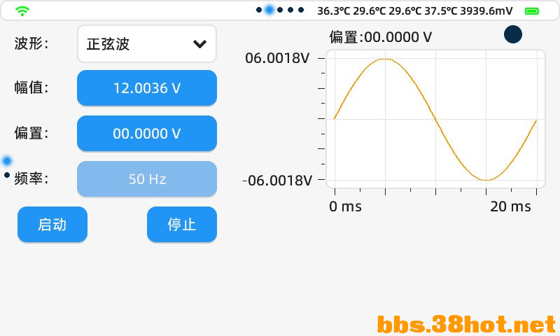

接下来就是奇葩功能DDS函数信号发生器了,本来是想取消这个功能的,但做UI还有程序花了不少功夫还是留着算了。

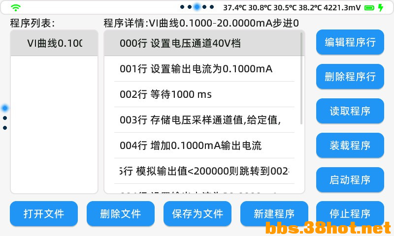

接下都是带有我个人执念的功能了,自定义可编程功能,这个功能花了我大量时间特别是UI方面,工程量很大。
自定义编程带有简单的六类指令,分别是:设置指令、等待指令、存储指令、跳转指令、寄存器指令、通讯指令。

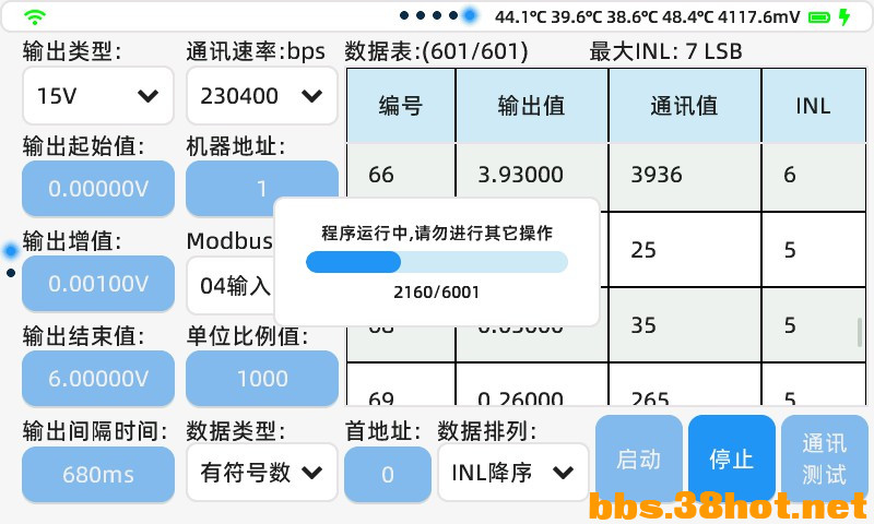

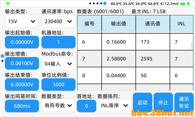

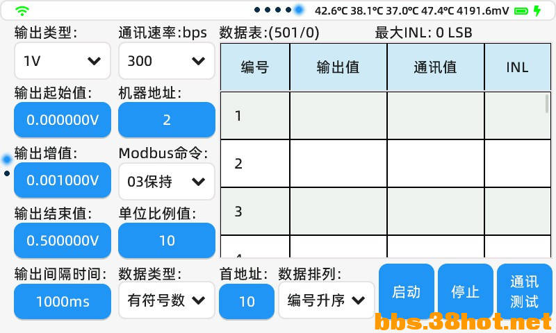

接下来就是为自己量身订造的自动INL测试程序了,由于平时工作中大多数项目都需要支持MODBUSR-RTU,所以该测试程序只支持MODBUS-RTU.,可以说这个应用就是我做源的最终目的。
通过简单设置参数后即可启动
最后可直接得出最大INL

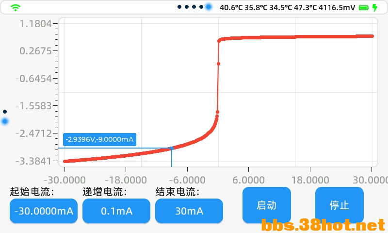

最后的VI曲线程序,没啥用处,纯粹是玩。

主基准 和 DAC 用的啥啊,输出也是用的2片DAC与运放加法器提高分辨率吗

基准LM399,DAC用的AD5541,的确是2片DAC相加提高分辨率。
