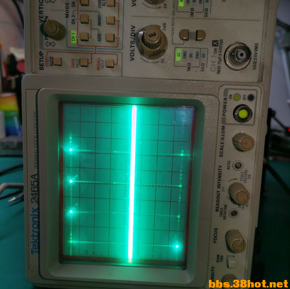

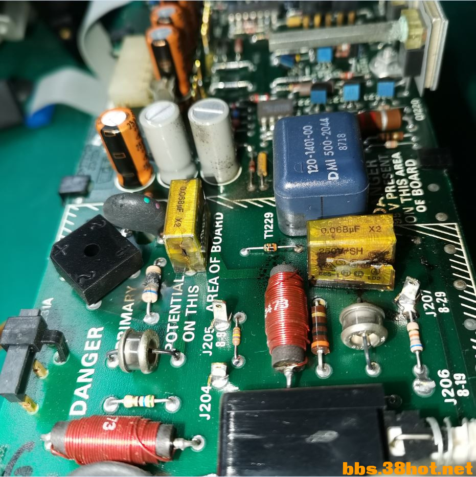

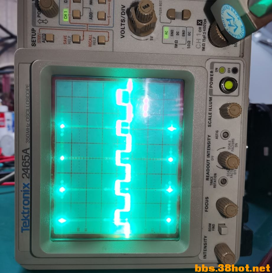

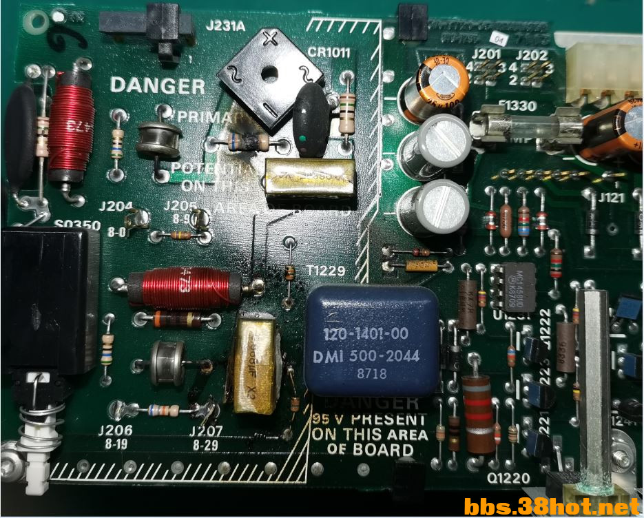

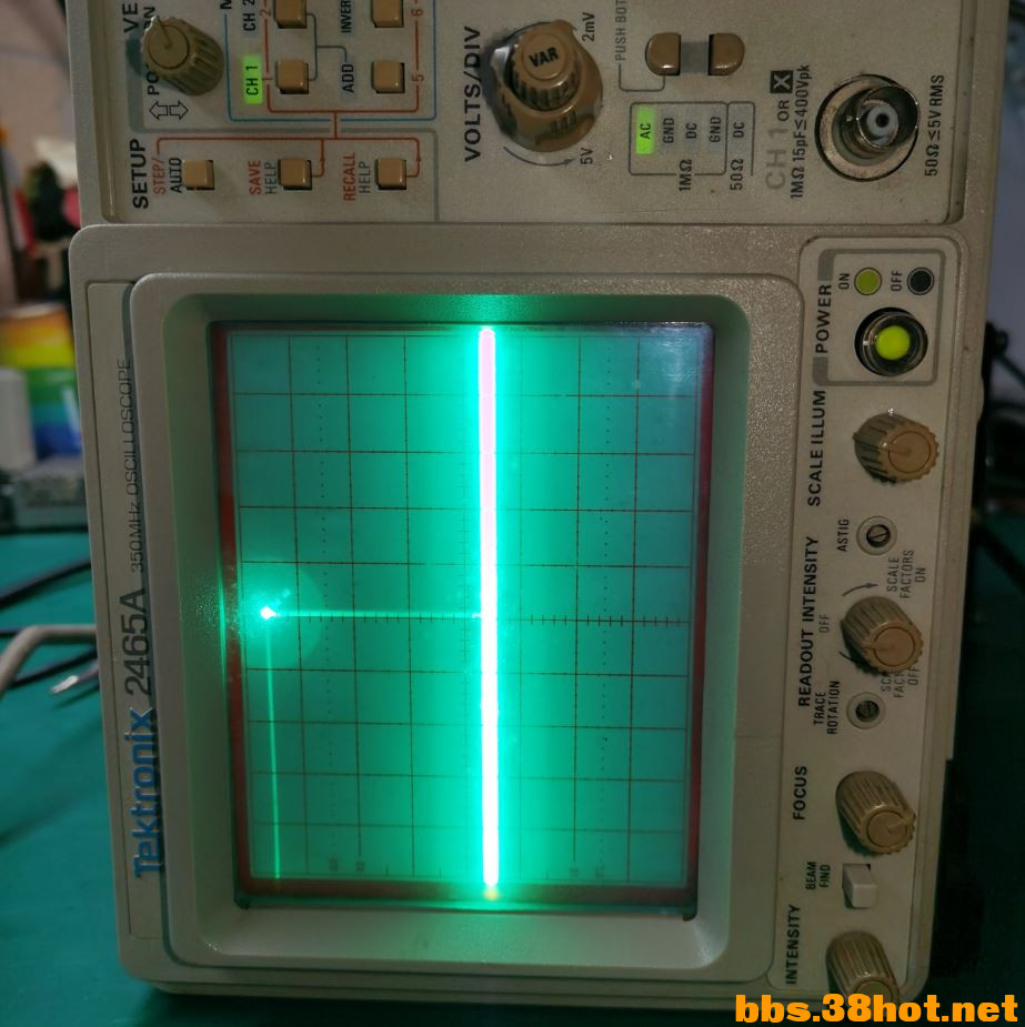

手里也有台TEK2465A,从本论坛的网友上购得。前一阵时间开机随着一声”啪吱“响起,有烟气冒出,屏幕开始乱闪,赶紧关闭电源。打开机壳检查电源板,发现有俩电容和一个电阻烧穿,拆下电阻电容清理电路板,根据手册上图纸标注的规格购买电容电阻换上。检查过其他元件后上电开机,测量各组电压都符合手册标注的电压。但是屏幕显示的画面有上下两排的点在闪,聚集调不起来,强度也调不动。按面板上的按键、CH1CH2的衰减和SEC/DIV旋钮画面的点和扫描线都会乱跑。请问论坛的老兵师傅,鬼头师傅和大师们是不是U400,U950坏了。

发表于 2024-8-8 20:59:50 | 显示全部楼层
从图片看,U400不一定坏了,U950肯定没坏。故障原因是CPU板可能有元件损坏。

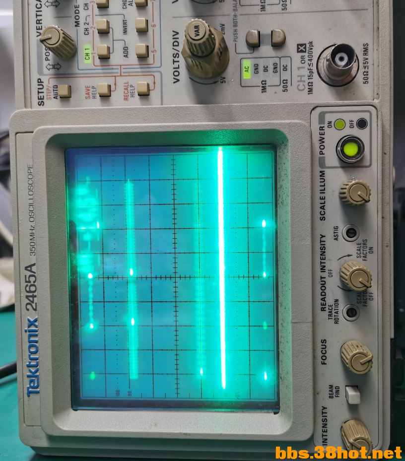

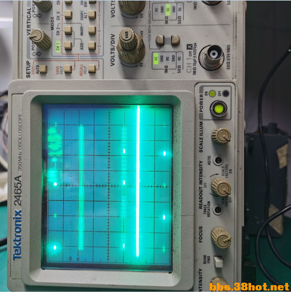

是的。谢谢老兵师傅的回复!从海鲜市场购得一台烧了电源的2465B,把U300,U400,U500,U600,U650,U700,U900,U950都换了个片,还是不成,不知这些扫描点何来。
反而修坏电源板容易些,把整流桥保险电容一换就成。

那些个小点是你可能调整了高压板上的栅极偏压(GRID BIAS)电位器,调到亮点消失就可以了。
发表于 2024-8-15 18:05:15 | 显示全部楼层
如果随着亮点消失,波形和字符也消失了,试着用屏幕下边的亮度和字符亮度旋钮是否能找回来。如果能够恢复显示,机器亮度就没什么问题,对症检修其他故障就是了。
