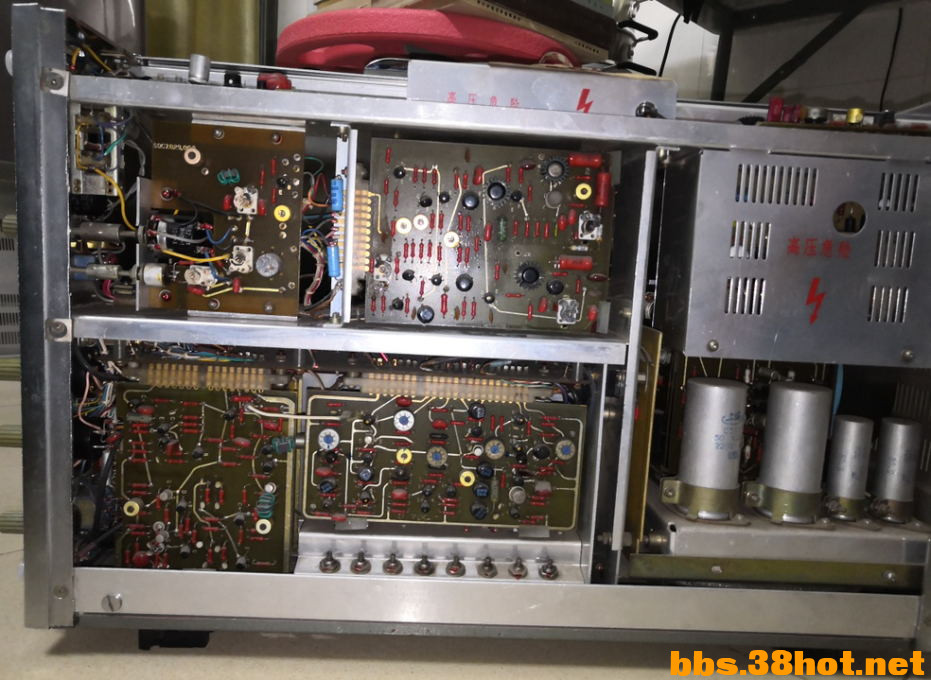

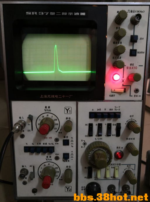

本人机缘巧合买到一台上海无线电21厂,1982年出厂的SR37双综双扫模拟示波器,2024年还能开机工作,我也没有找到使用说明书,简单测试后发现两个问题
1.SR37示波器只能稳定触发40MHz以下(50mV)的正弦波信号,50M开始就不稳定了,100M正弦信号更是无法触发稳定显示,提高信号幅值到1V也不行,调节触发电平也没用,可是SR37频带宽度有100M呢,按理说不会虚标参数,本坛高手如云,请教各位老师
(1)这是触发电路性能劣化了吗,
(2)性能劣化有办法维修吗,是隧道二极管部分问题吗
(3)测试100M信号方法有问题吗
2.SR37示波器没有X轴输入接口,只有X轴外触发输入接口两个,我想使用X-Y模式,如何接入X轴信号呢
“”枯木逢春犹再发,人无两度再少年”,小时候就喜欢这类电子仪器,那时没有条件,现如今各种数字示波器大行其道,我纯粹是玩情怀,听闻这机器隧道二极管容易坏,还很难找到配件,我想试试维修,就当做复习一下模拟电子线路。
请各位老师指导

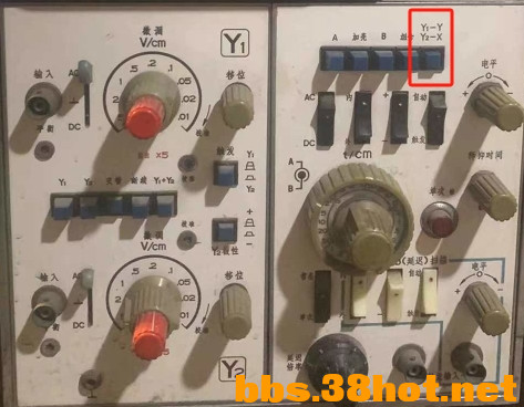

 楼主| 发表于 2024-5-30 11:36:31 | 显示全部楼层
自己解答,SR-37示波器是有X-Y工作模式的触发问题还没解决
红色框处按键开关就是XY模式

SR37带宽有100MHz,基于传统的三极管触发电路无法在这么高频率下工作,且触发脉冲边沿无法到达陡峭,所以当年的设计采用了基于隧道二极管的触发电路。
这种电路在高频触发时,由于扫描电路响应慢,可能产生扫描晃动,扫描电路对高频触发脉冲不能形成精确的脉冲分频,导致波形图像显示不稳定。我在实际测试中也发现输入大于50MHz的正弦信号,波形就开始抖了,只能说这台示波器经历了40年时间已经老化了,。从网上搜集的信息看,隧道二极管损坏以后表征是“低频不触发,高频不同步”,以后有时间再慢慢琢磨改装吧。
