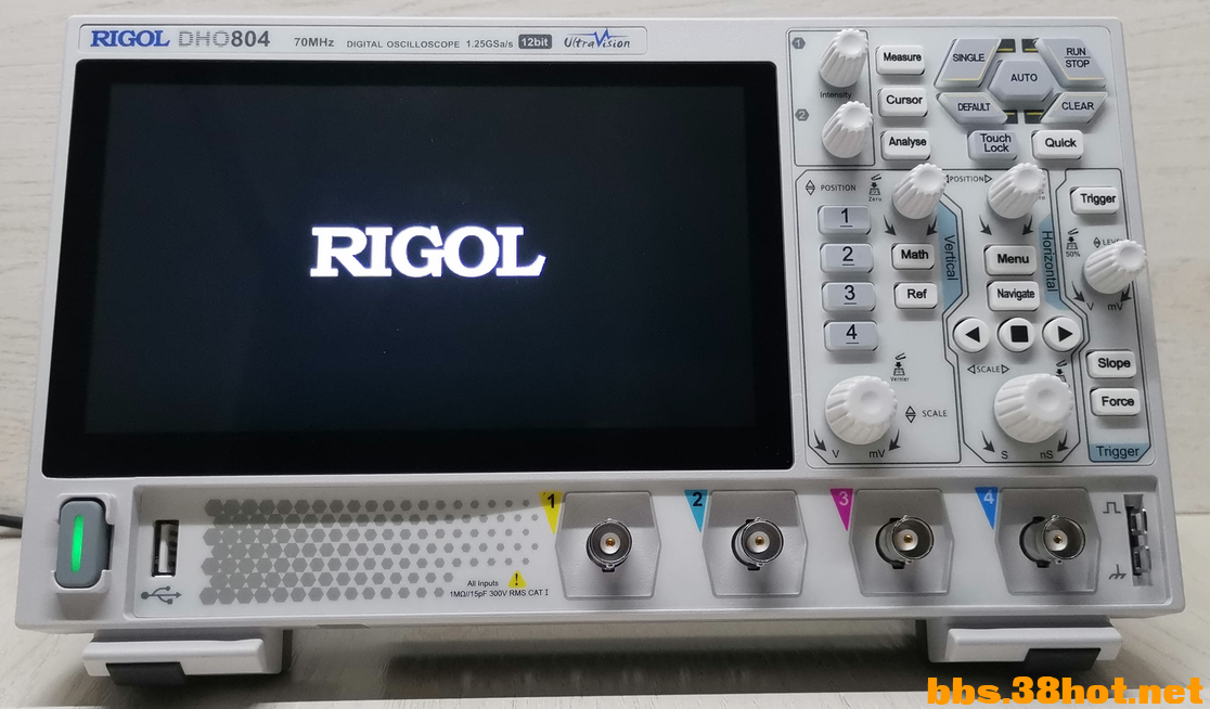

RIGOL新出的12位高性价比示波器,型号多:DHO802/DHO804/DHO812/DHO814、DHO914/DHO924/DHO914S/DHO924S,小巧便携、触屏操作,可适配相应充电宝移动使用。还可以P解升级、把玩练手。。。有兴趣DIY可X鱼搜索:快进快出!

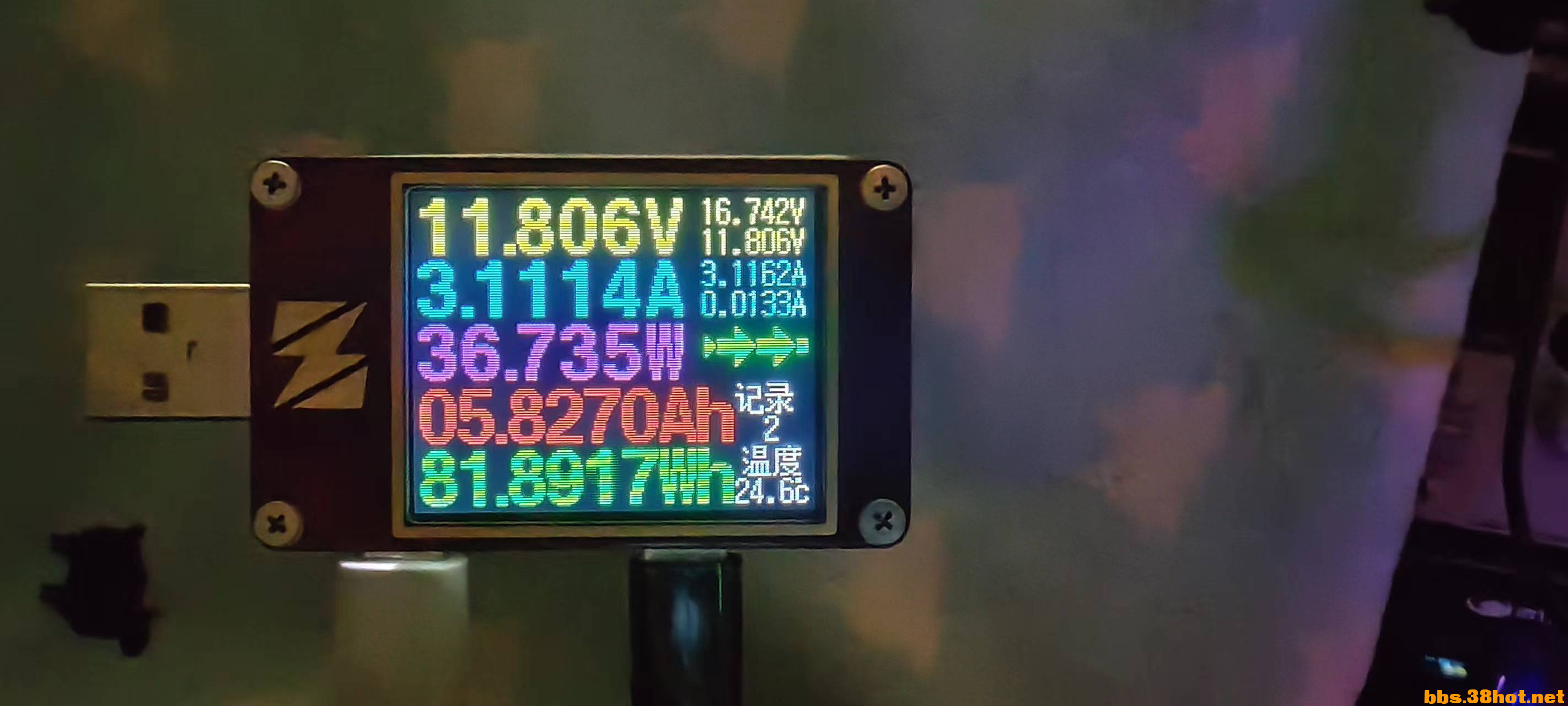

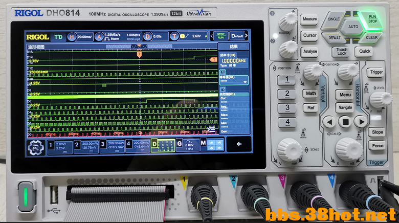

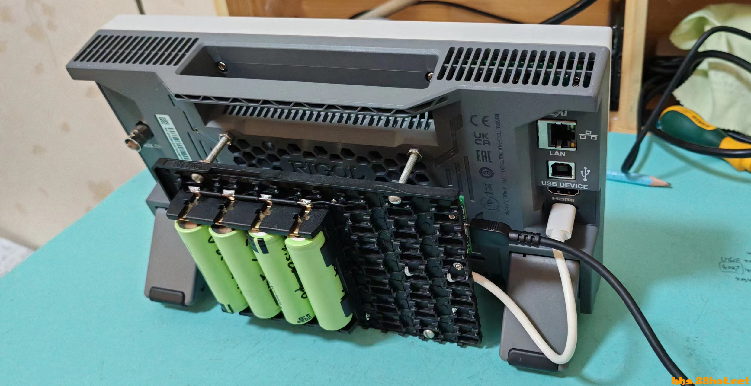

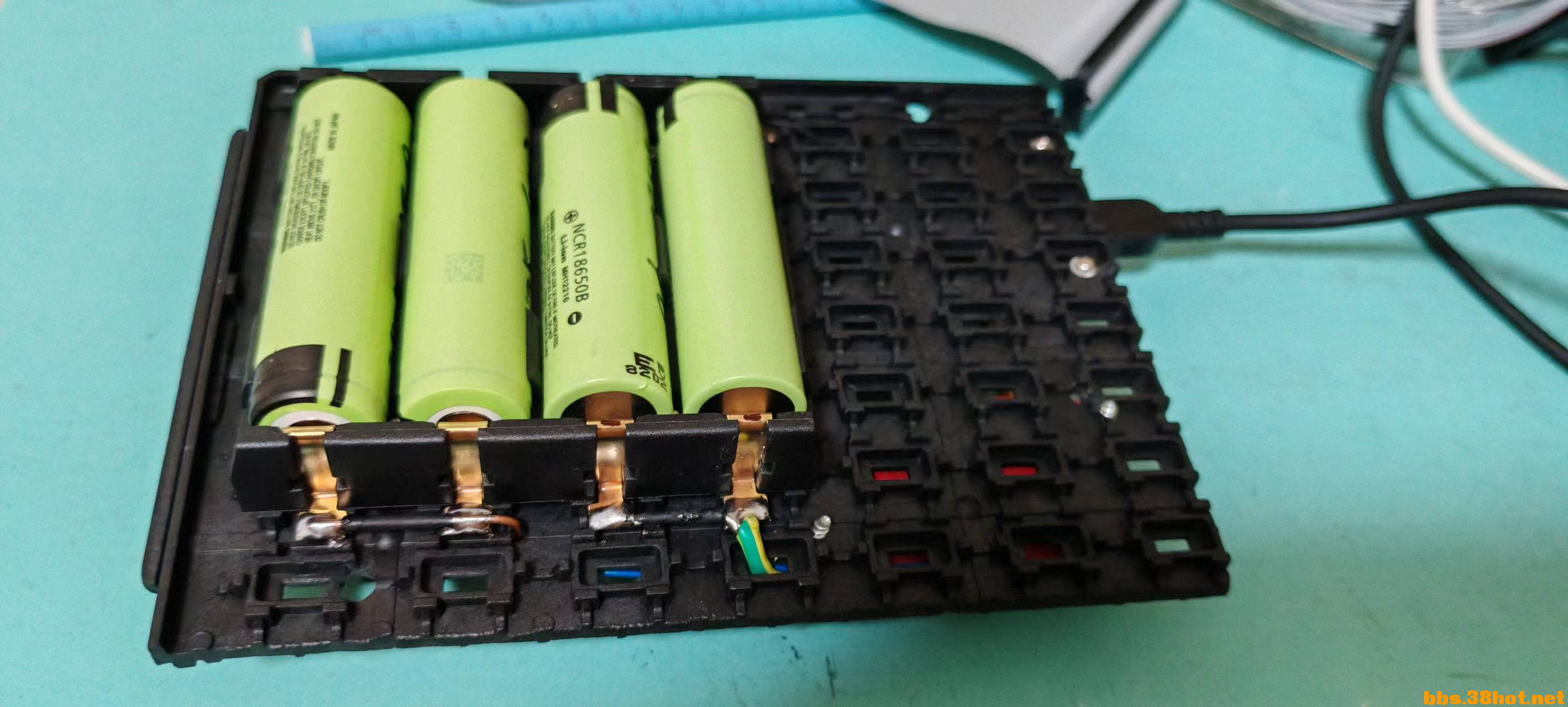

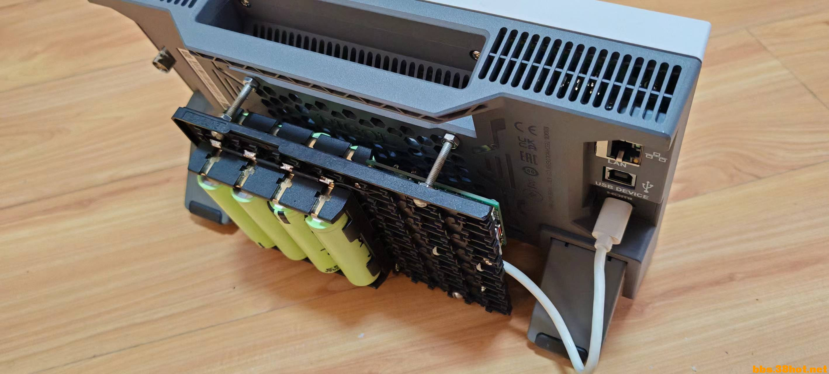

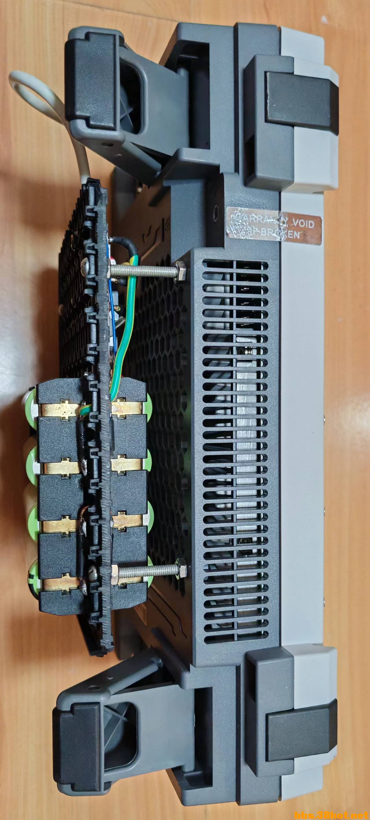

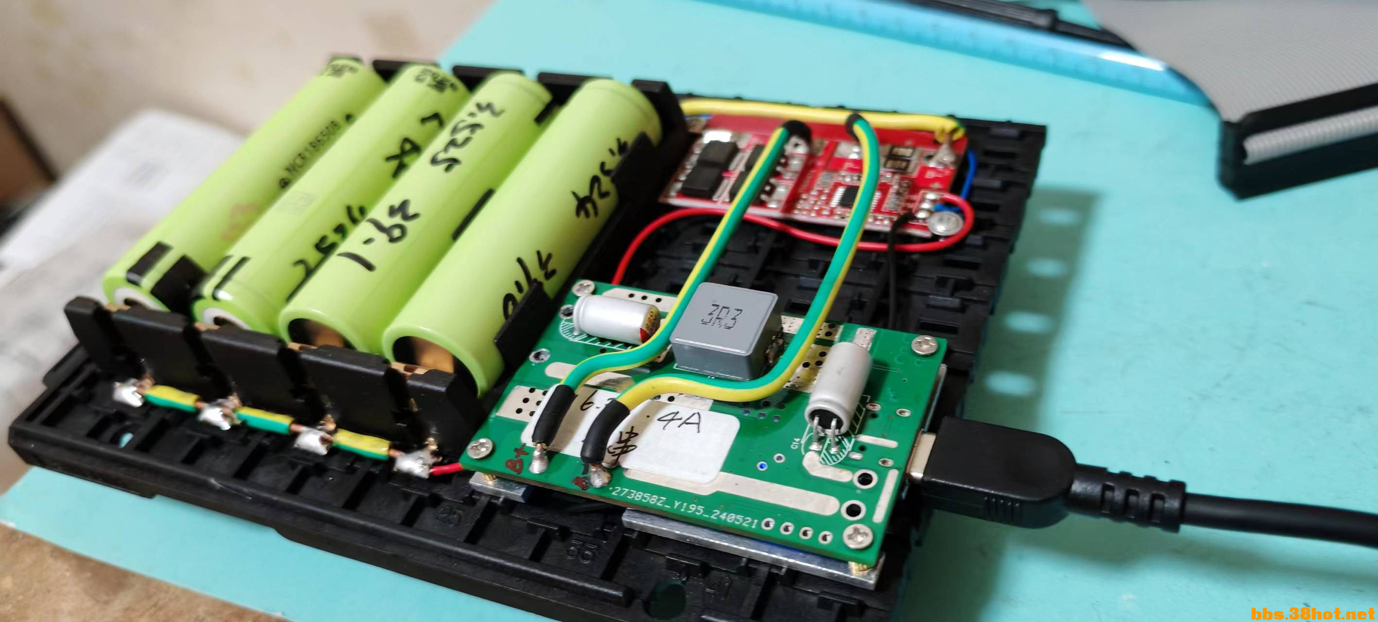

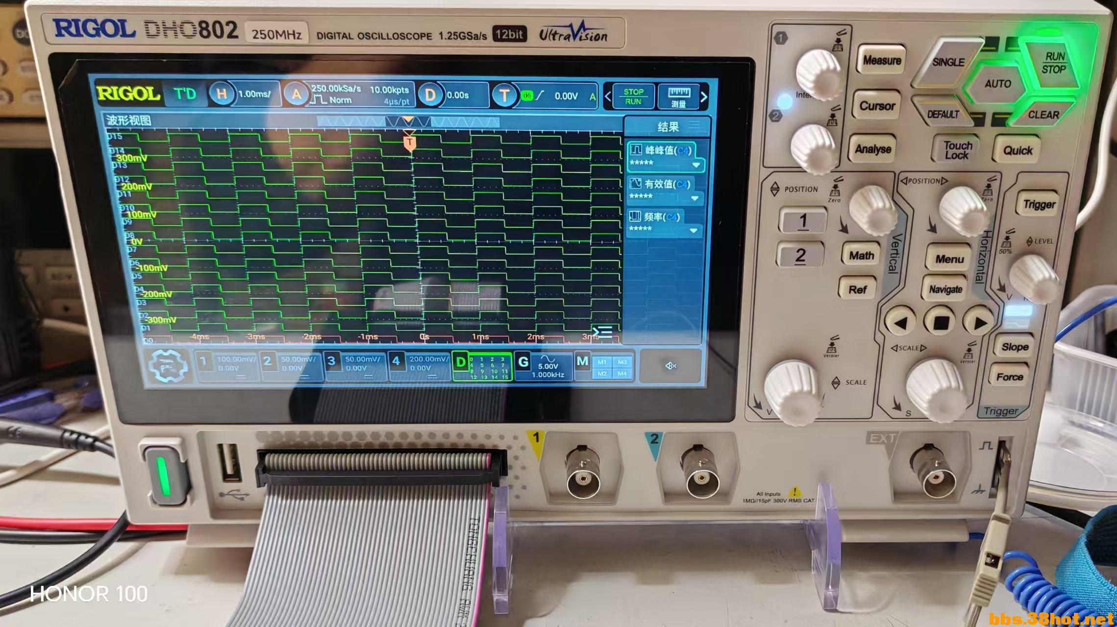

改了924、改了风扇静音、加了逻辑探头,这次上锂电池:8支松下2900mAh组成2P4S,加上保护板和充电模块,可以边充边用、也可以无线使用两小时以上,就是手工临时搞的不是很好看。

发表于 2024-6-29 13:19:12
好好的示波器背了个炸药。真会改。

发表于 2024-7-10 22:33:19
炸是炸不了,正品松下都炸了那锂电池没法用了。。。

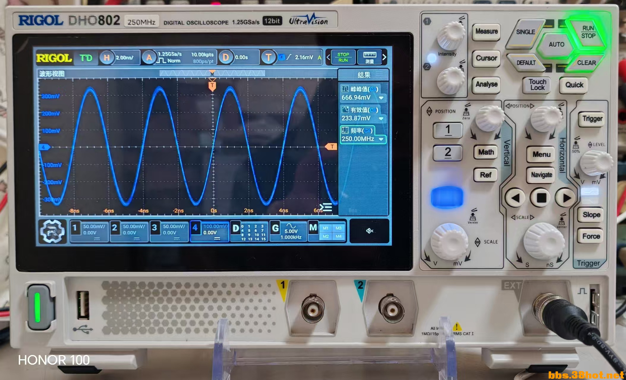

发表于 2026-3-11 08:45:51

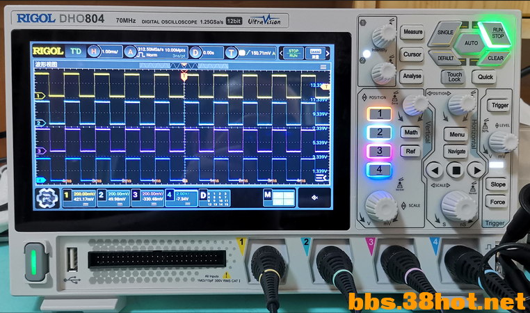

最新可以将802两通道系列基本无用的EXT通道,改为模拟CH4通道使用;相当于变成3通道产品DHO923,也同样可以加逻辑分析和信号发生器功能。
