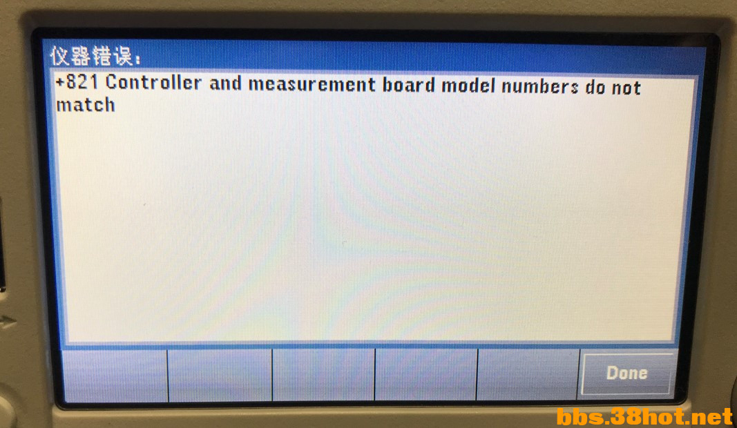

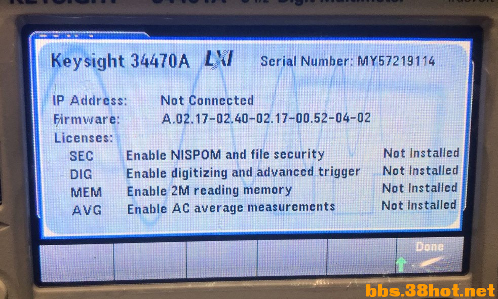

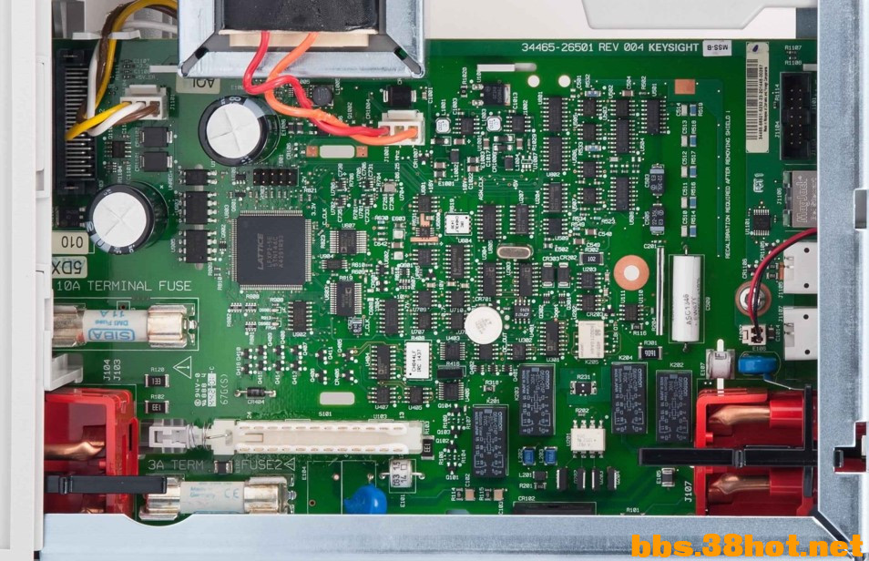

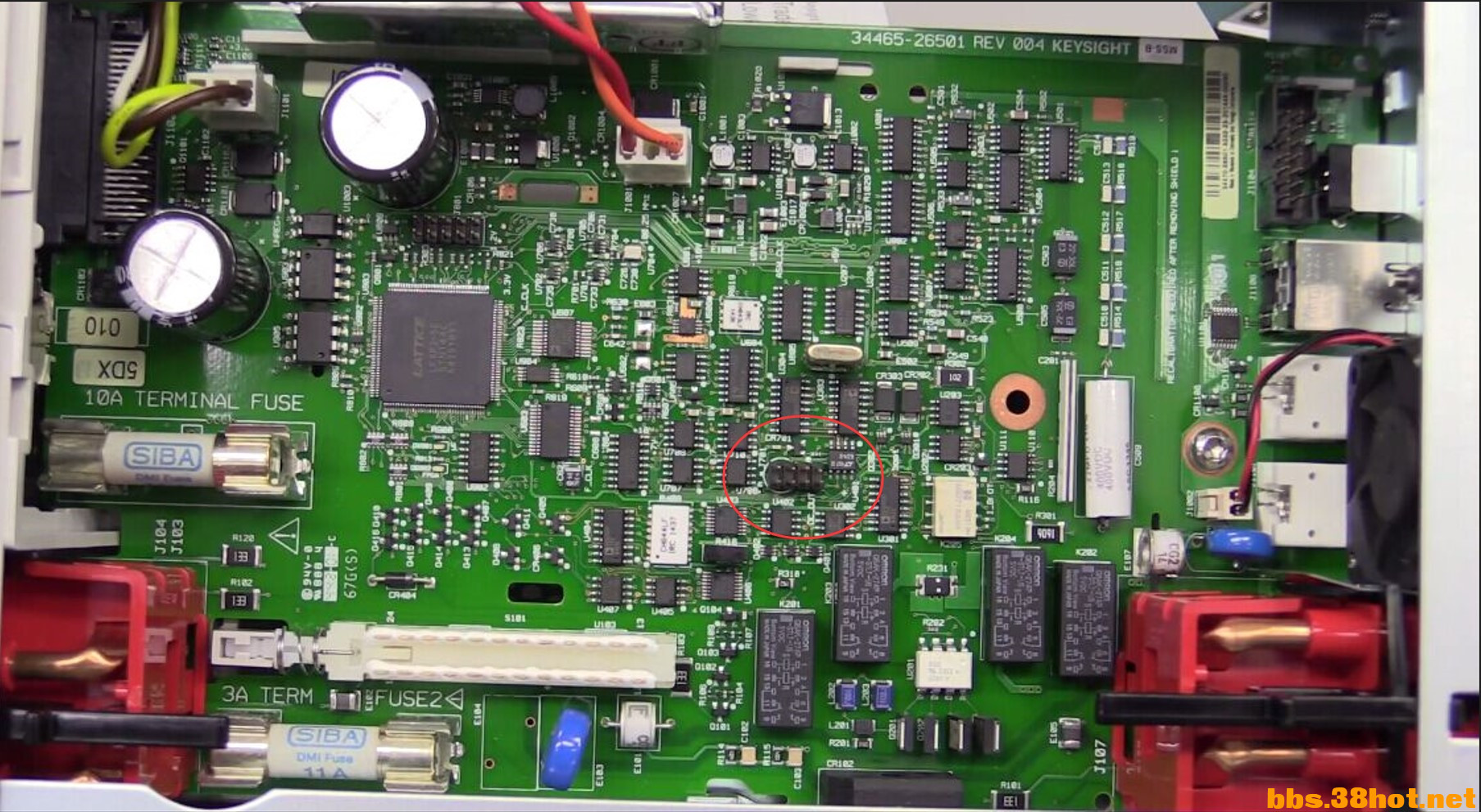

34465A一共有3个版本,3个版本均可改成34470A,改完后唯一瑕疵就是开机会报主板与机型不匹配的错误,这个错误仅仅是提示一下,不影响日常使用,包含网络联机等,也不影响固件升级,一句话就是:忽略这个错误,用就行了。
特别提醒:改造需谨慎,影响保修条款,尽量用保外机子改造。
第一个版本是绿色主板,这是早期版本。

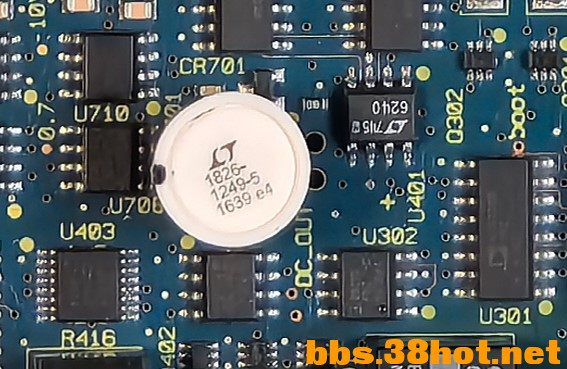

这是早期34470的绿色主板,基准位置是插针,配的LTZ1000ACH基准模块。

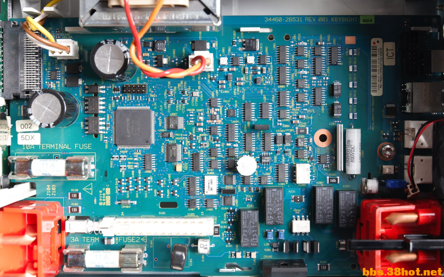

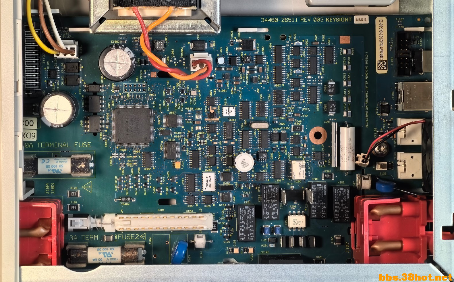

第二个版本是蓝色主板SMV电阻(右下角4个黑色继电器中间)
第三个版本是蓝色主板小贴片电阻
这3个版本均可改成34470A
65A改70A,一共有3个改法:
1,      不改基准,只修改识别电阻。好处是修改完无须做整机校准,原有数据均在,可以直接使用,这个改法最简单,短稳噪声只比原装70A低15%-20,长稳不变。
2,      基准换成ADR1399。此改法需要做整机校准,改完性能比较接近原装70A,也是最具性价比的改造。
3,      基准换成LTZ1000ACH,完全按照原装70A的配置修改,此改法也需要做整机校准,改完性能等同于原装70A,长稳兴许会更好,因为改造的基准板使用的电阻可以更好。

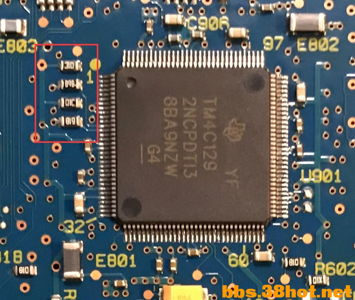

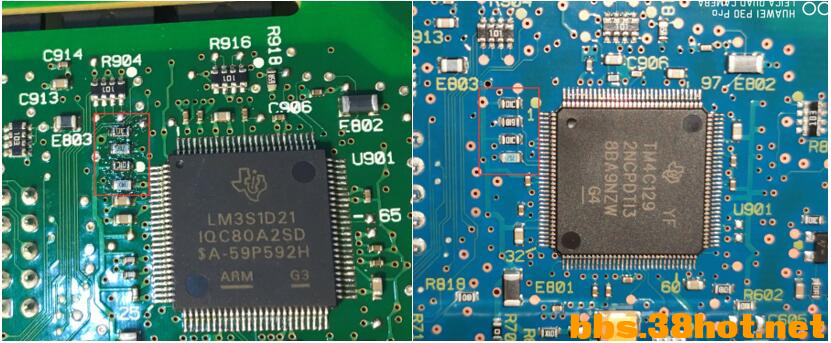

修改识别电阻:
第一个和第二个版本:
识别电阻位于主板背面的MCU的1脚位置,改成70A的电阻阻值为:10k,2k,10k,4.22k(可用4.3k代替),自上而下排列,改完即可识别成34470A了。
注意:蓝色主板还需修改另一个地方,此处有个0欧电阻,需要去掉。
第三个版本:
识别电阻位于主板背面的MCU的1脚位置,改成70A的电阻阻值为:10k,8.25k,10k,4.22k(可用4.3k代替),自上而下排列,改完即可识别成34470A了。

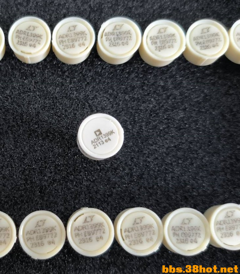

    ADR1399是一个精密分流基准电压源,在较宽的电压、温度和静态电流条件下具有出色的温度稳定性。温度稳定环路与单片衬底上的有源齐纳管相结合,几乎消除了电压随温度的变化。次表面齐纳电路的静态电流IREF为3 mA,并具有低噪声(1.44μV p-p,0.1 Hz至10 Hz)和出色的长期稳定性(7 ppm/√kHr)。ADR1399提供比LM399更低的输出动态阻抗(0.08 Ω),从而降低了分流电阻(RSHUNT)和电源电压变化对基准电压输出的影响。
    ADR1399一共有2个版本,早期是白色外壳,ADI标,性能比LT标的黄色外壳更好一点,但是目前只能买到黄色外壳LT标的1399。

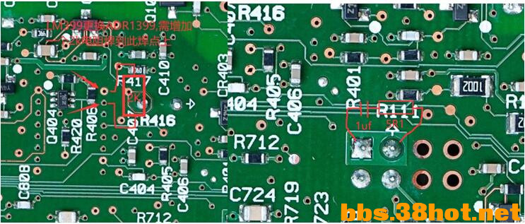

LM399改成ADR1399,需要修改一下2个地方:
增加的3个器件,直接在背面焊接即可。
主板正面的LM399基准直接拔下,换成ADR1399插进去即可,引脚需要修剪一下。
改完后开机,设备会提示821或者822错误,提示主板与机型不匹配的错误,无视即可。
已经有7.5位选项了。
至此,基准改造工作已经完成,接下来就是烤机老化一段时间然后再进行整机校准。

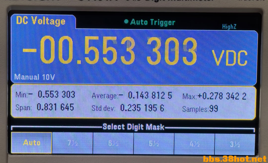

楼主你好,请问改后对温漂有没有改善,我的一台34465温漂达到1.8ppm/度。
只是将固件改成70,可能没任何改善。
但如果更换基准成ADR1399、ADR1000、LTZ1000,将得到极大改善。

 楼主| 发表于 2024-9-1 10:17:47 | 显示全部楼层
天使的魔翼 发表于 2024-7-23 09:22
只是将固件改成70,可能没任何改善。
换基准不会有很大改善,或者说改善非常非常小,因为影响性能的地方不是只有基准,更多的是整体搭配

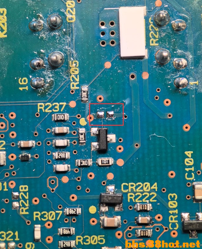

今天把34465改了34470. 我的是第二版,但是没有0欧姆电阻,原装的识别电阻是10k,4.2k,10k,2k,将4.2k和2k对调即可。焊接要注意,0603的电阻不好焊,不小心把旁边一个电容上掉了焊锡短路了,开机的时候报没成功下载固件,然后不能测试。心里是哇凉哇凉的。以为报废了,后来发现那一点焊锡,清除后成功进入34470,右上角会显示err,以后再更新基准。好像LTZ1000ACH新的要600多。
