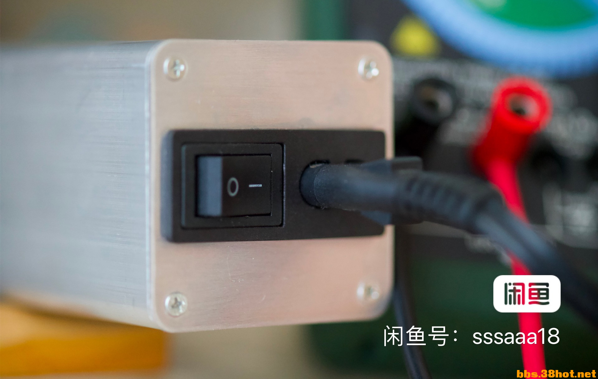

100V直流电压基准

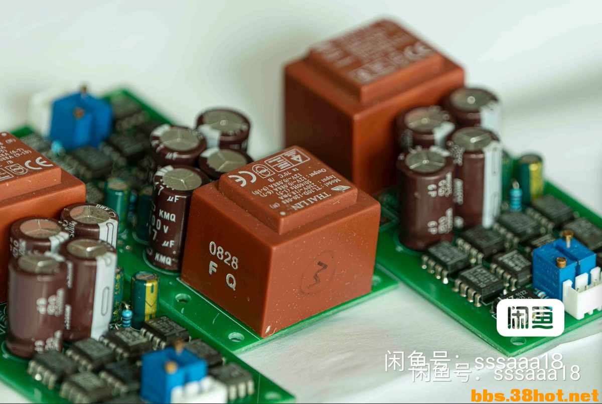

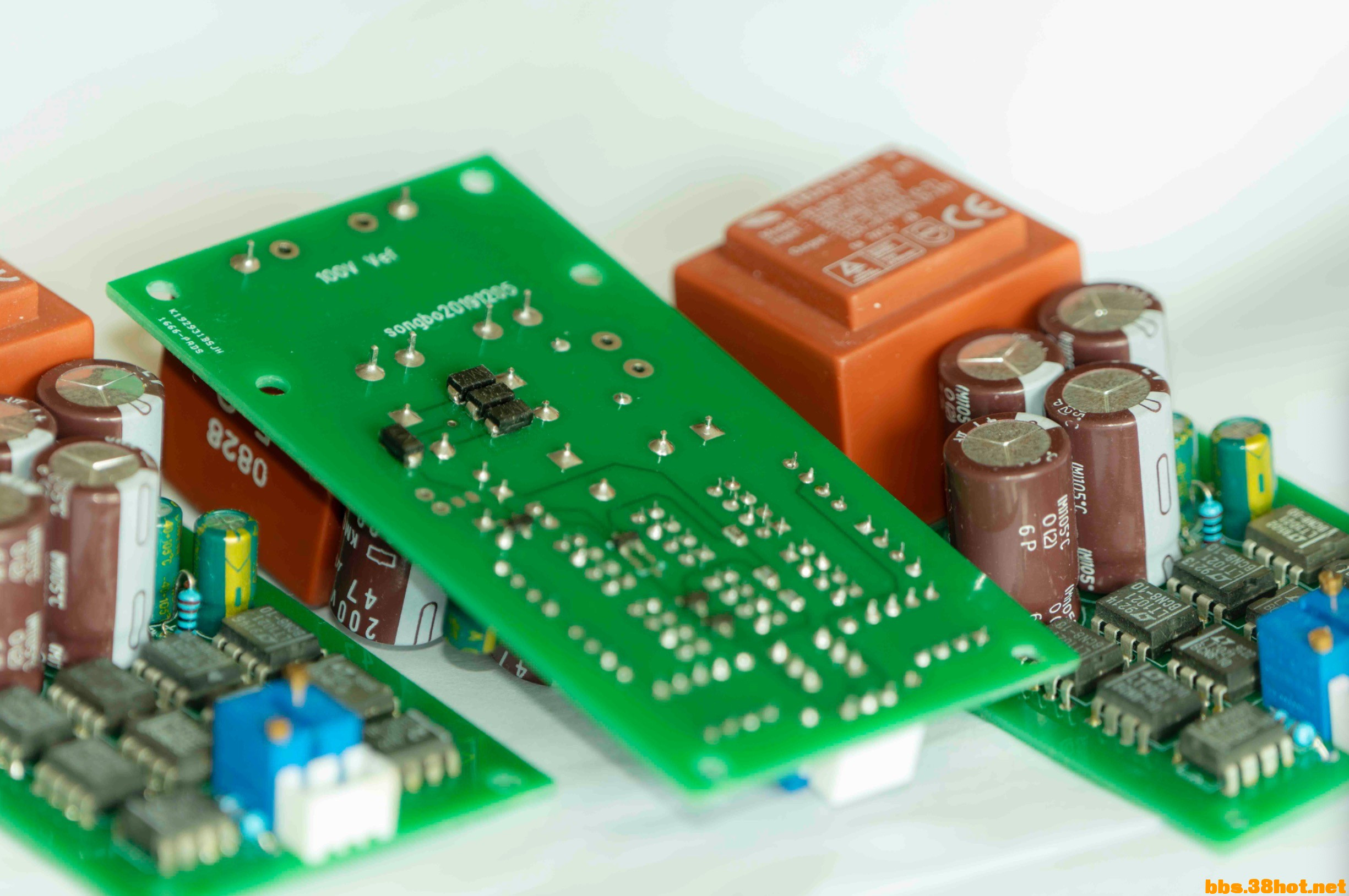

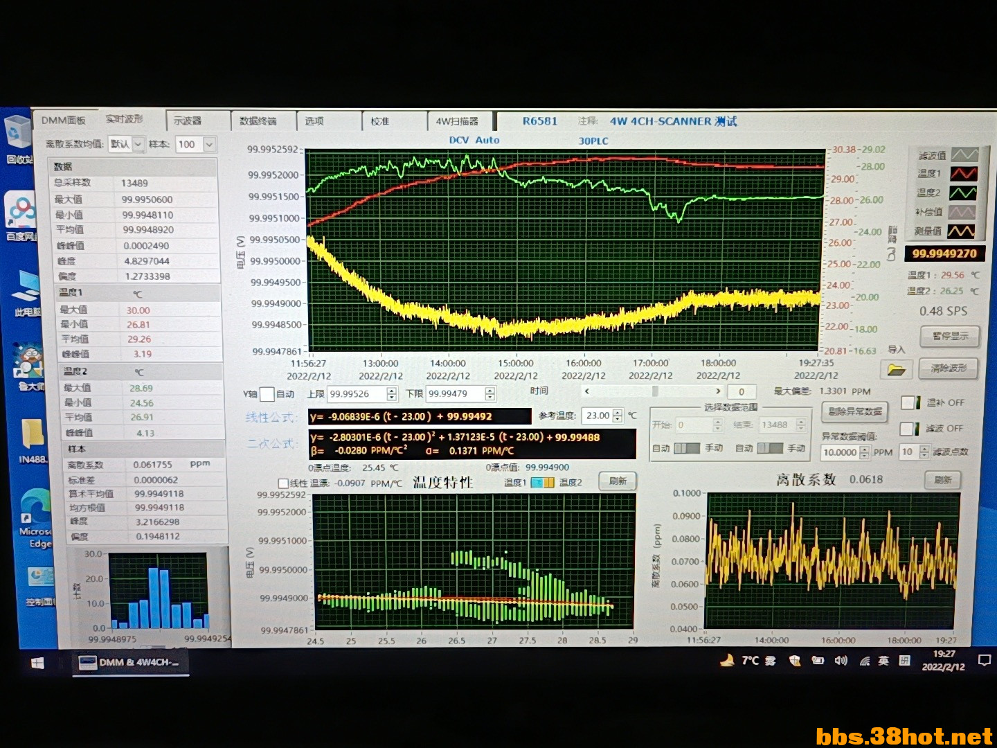

采用10颗温漂筛选过的LT1021B,恒流源电流2.5mA。常温下「15-25度」温漂小于1ppm。
有100v和10v两档,己用34401六位表微调至100.0000和10.00000。
该模块可多块串联成200V,300V,400V.......
根据需要可免费加装级联插孔。商品只有主机,无附件。
另外,也有不含外壳的基准板
