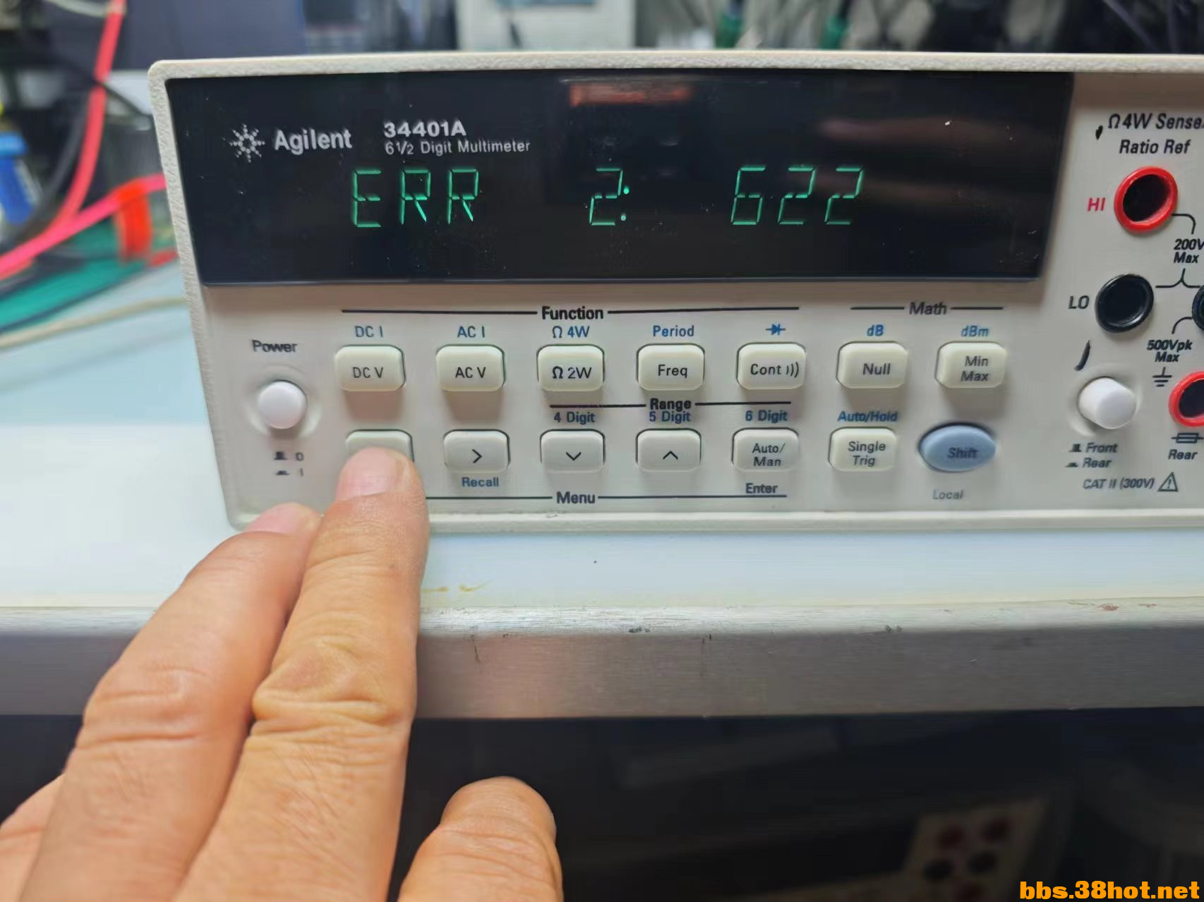

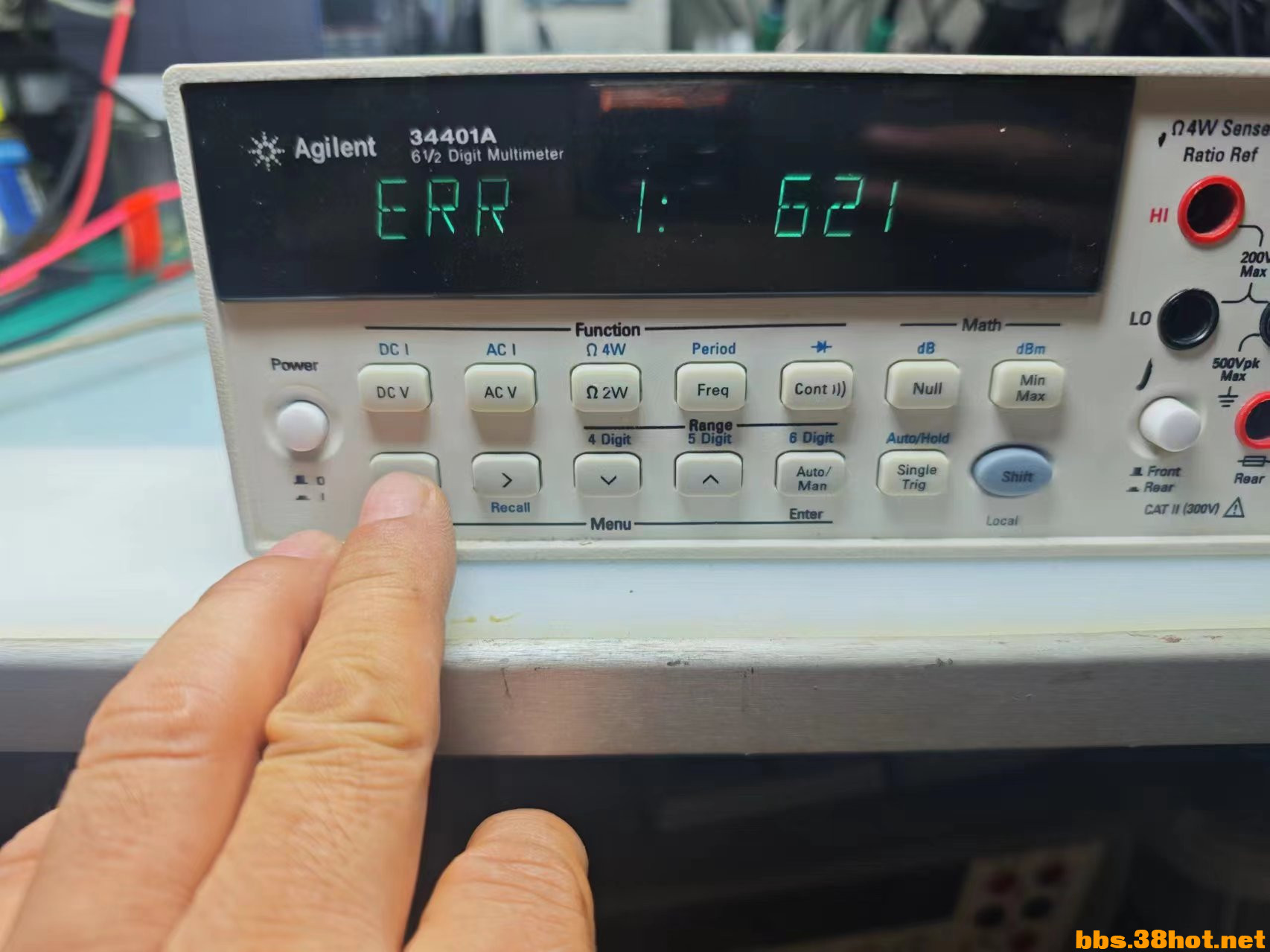

34401a报错621、622是哪里故障
发表于 2024-4-8 00:39:52 | 显示全部楼层 |阅读模式
求大神指点

发表于 2024-4-8 17:22:28 | 显示全部楼层
621 AC rms full scale failed
622 Frequency counter failed

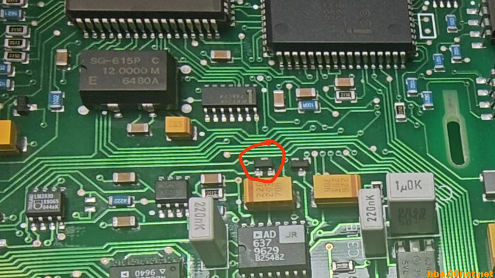

发表于 2024-4-8 21:19:06 | 显示全部楼层
以前遇到过是板子上的钽电容击穿导致的故障。

发表于 2024-4-10 15:56:38 | 显示全部楼层
我很少精确测量交流电压(通常使用手持式数字万用表),因此在我的34401上没有发现故障,直到一次完整的自测显示错误621未通过满量程均方根交流电压测试
在交流电压下,显示器每0.5-1秒跳一次值,通常在2个值之间跳,例如4.0V到0.3V,然后反复跳回来。DC·伏特工作得很好。
示意图可从Agilents网站获得,需要示意图9-5(部件定位器)和9-11(交流电路)。
交流电压使用输入缓冲放大器U301-A(lf356 m),输入到U301A引脚7的电源电压相对于交流地的测量值仅为2.5-2.8 DC V(应为15V)。
之前的描述指出了15A电源C322上的大钽存在问题(短路),但将其移除并在电路外测试后发现C322中没有错误,但3.3V齐纳二极管CR305上的电压降较大,为16V,用于将18V左右的电压降至15A电源线所需的15V。
CR305是BZX84C3v3,很容易购买到替代品,并在电路板仍在机器中的情况下进行更换。更换后的错误测试通过。
希望这对其他人有所帮助
罗伯特
我的34401A出现了同样的错误621,但它是由继电器故障引起的。不是K102就是K103。所以请记住,您也可以从中获得621错误(我将在查看公告板并检查哪个错误后更新此帖子)。它实际上一直卡在开的位置。
我当时确实切换了k102和k103,这导致电表通过了所有测试,但它从未从测量值中获得任何有用的信息,当切换到电阻检查时,它将显示过载。
编辑:是k102出了故障,导致621错误。如果k103出现故障,数字万用表似乎可以通过所有测试,但它不能用于大多数部件,电阻测量显示OVLD(过载)。希望这能帮助到一些人。

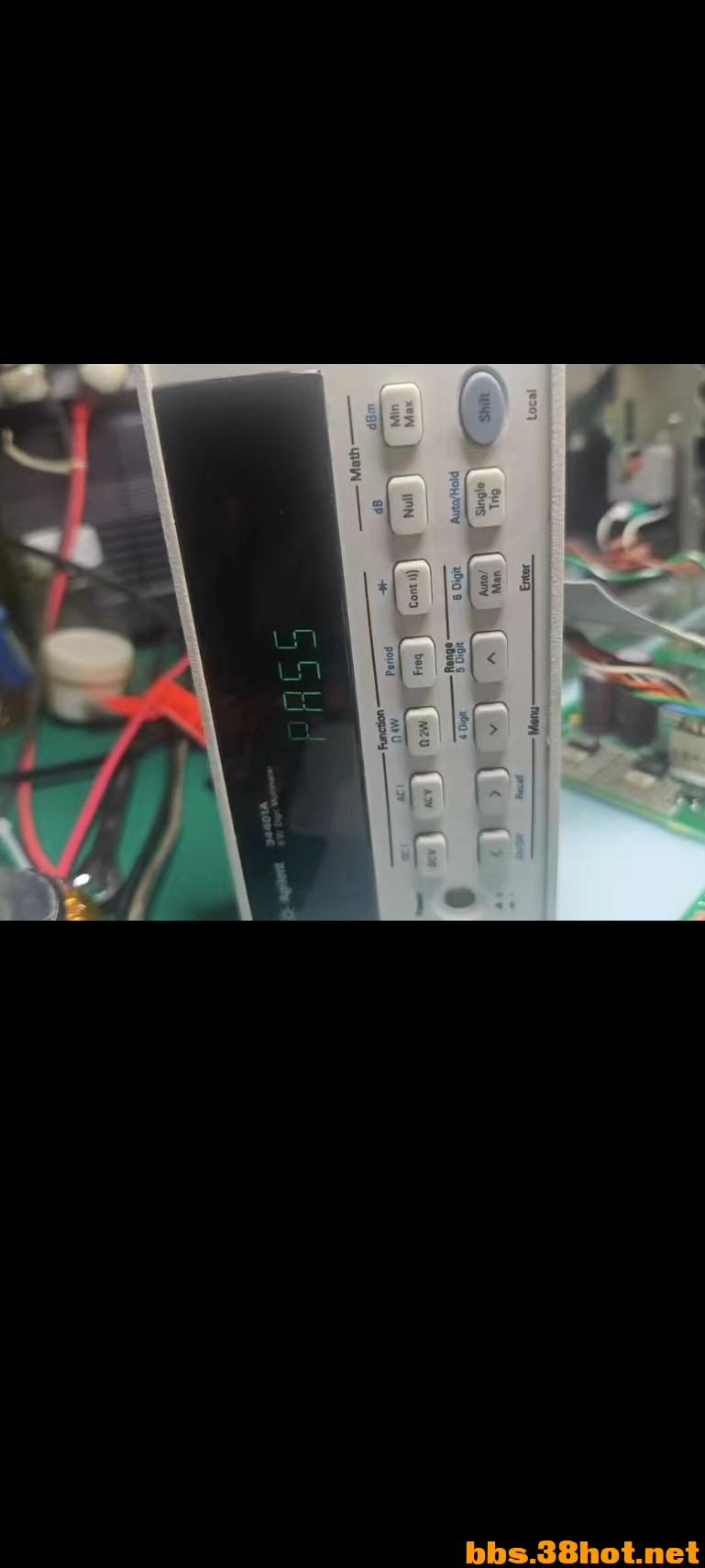

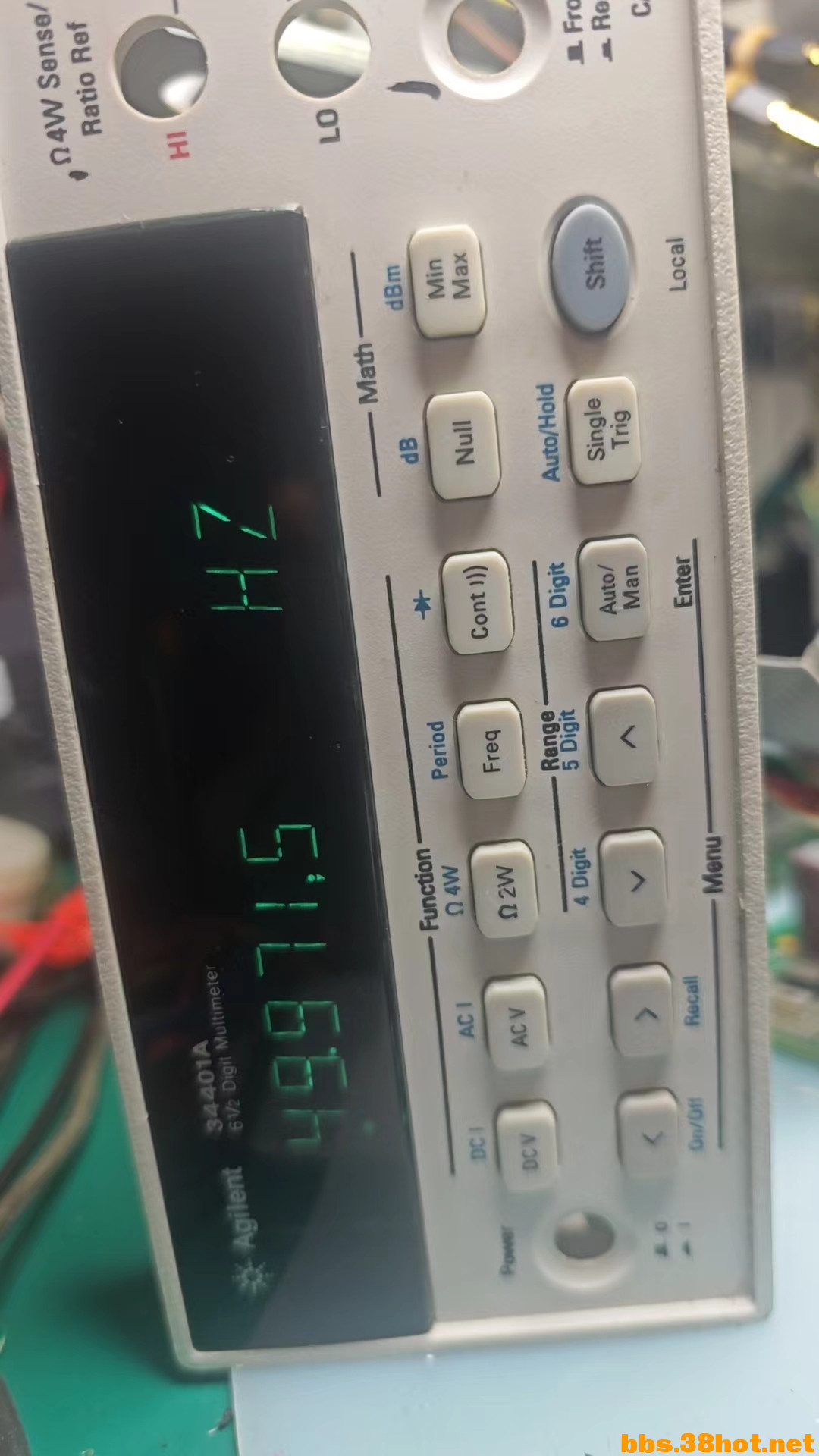

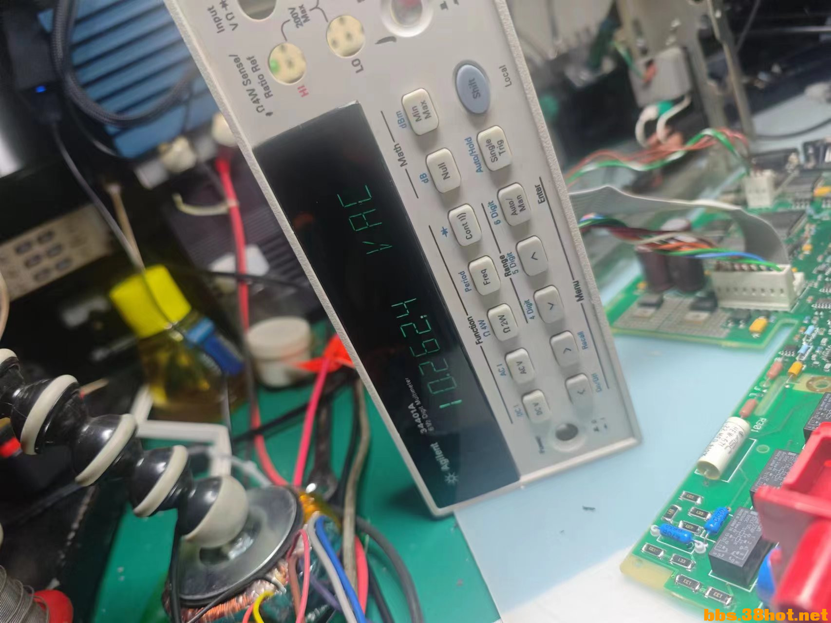

 楼主| 发表于 2024-4-11 00:05:25 | 显示全部楼层
CR306开路了
