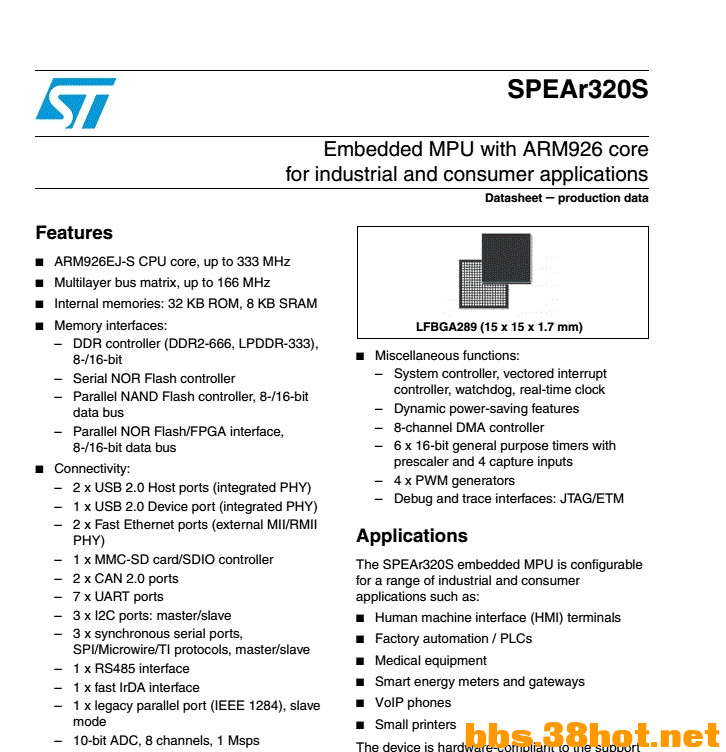

发表于 2024-3-27 17:19:33
主芯片都拆了
Weigong
Weigong
发表于 2024-3-27 18:48:17
维修圈里面早就拿下这个主控损坏的问题。只可惜没有渠道提供这颗主控芯片,抖音某人发过短视频直接去淘宝买了颗新的,换上去没用
bg4iee
bg4iee
发表于 2024-3-27 20:21:33
芯片哪去了
天涯浪人
天涯浪人
发表于 2024-3-27 21:30:16
这个主控有程序的,买新的空白片肯定不行啊,只能找同型号拆机的吧,
